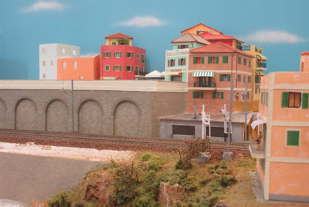

Questo è il modulo a tema Ligure di Fabrizio
topic.asp?TOPIC_ID=7309&whichpage=35
87,78 KB
Ah che bello :grin:
