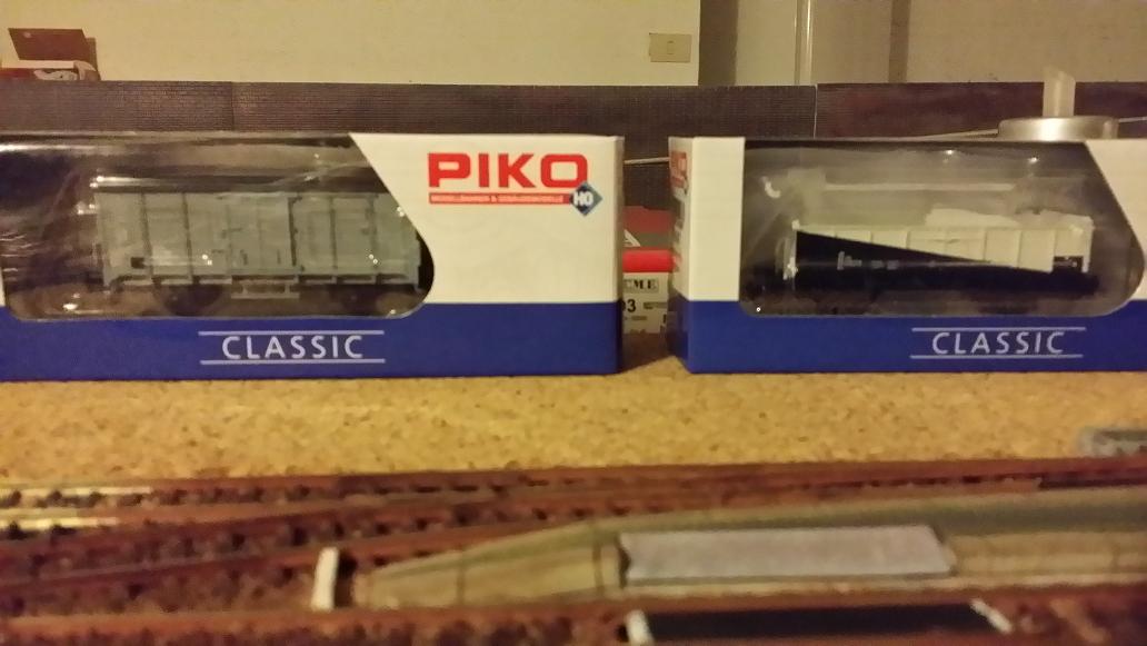

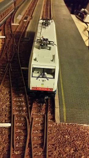

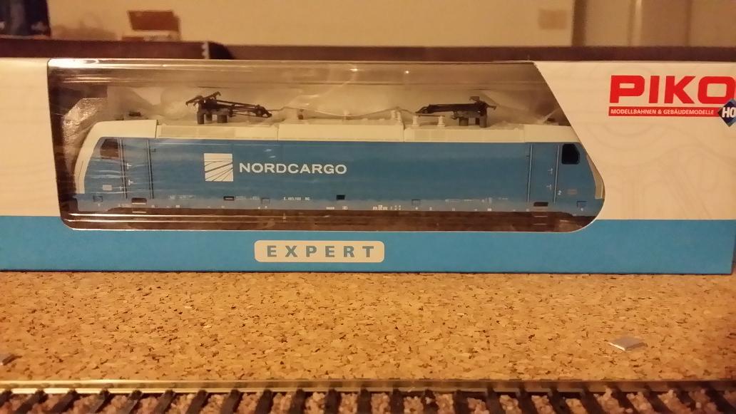

Mi scuso per questo cammeo nella discussione sul mio plastico, ma sono così contento che non potevo non fare partecipi tutti del meraviglioso regalo di mia moglie e mia figlia che mi hanno fatto a Natale. Anche se la mia raccolta è prettamente degli anno 80 ho gradito molto questa E483 della Nordcargo e dei due carretti uno delle FS epoca III e l'altro più recente che non ho ancora ben identificato. Vi posto le foto e anche se in ritardo i miei migliori auguri a tutti.

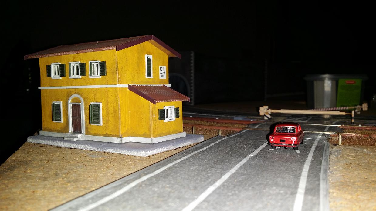

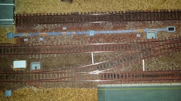

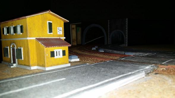

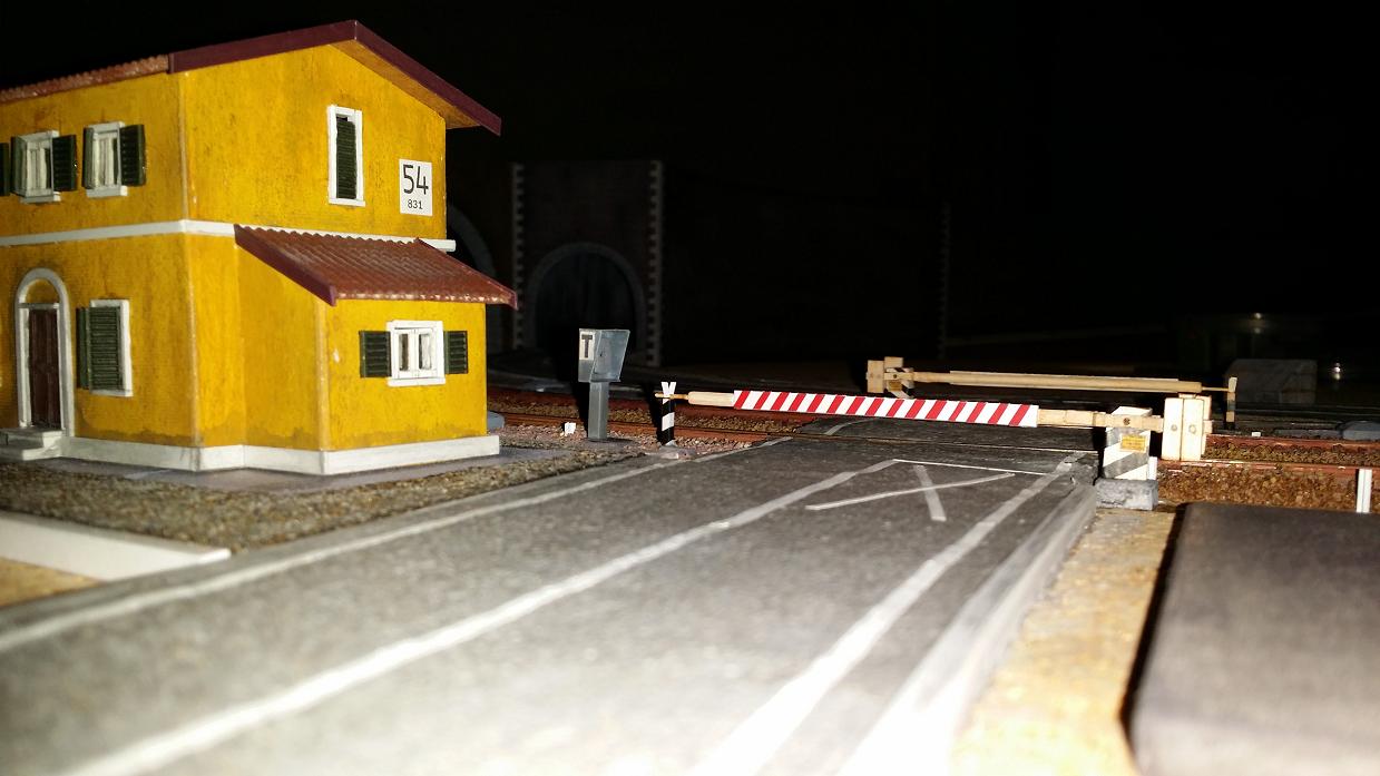

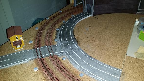

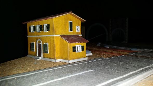

Buon anno a tutti, ho approfittato di qualche giorno di vacanza per portarmi avanti con i lavori del mio costruendo plastichino. Ho posato le righe bianche stradali, ho ultimato le sbarre del casello che più avanti monterò, ho posato i cavedi che correranno verso la galleria e ho quasi ultimato la prima casa del casello fatta col cartoncino. Ciao a tutti.
28,47 KB
28,01 KB
57,46 KB
67,86 KB
43,15 KB
Messaggi: 15717
Re: Il plastico di Claudio H0
#34 Messaggio da MrMassy86 »
Complimenti Claudio, ottimo lavoro, mi piace molto il casello, gran bella realizzazione :grin: Massimiliano :cool:

#35 Messaggio da claus66 »
E' ancora da finire mancano le grondaie il camino e soprattutto il giardino......a tempo e debito. :grin:

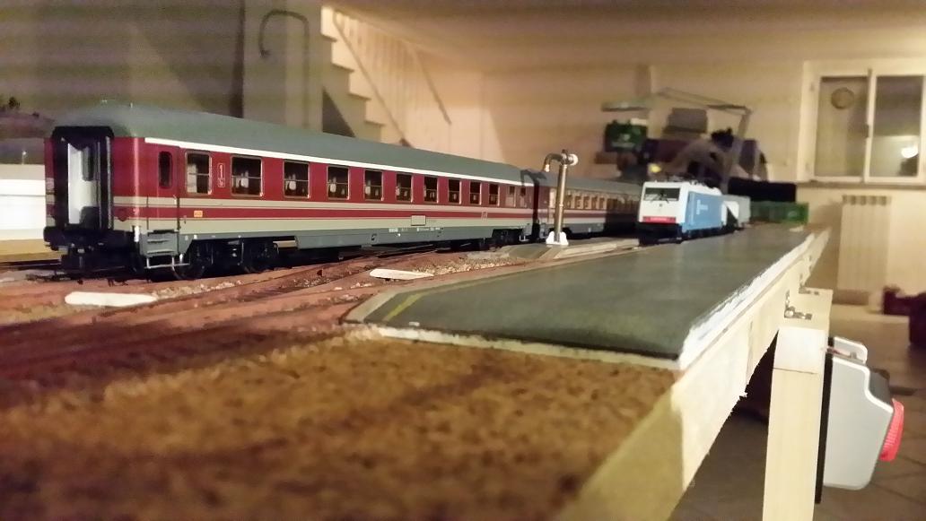

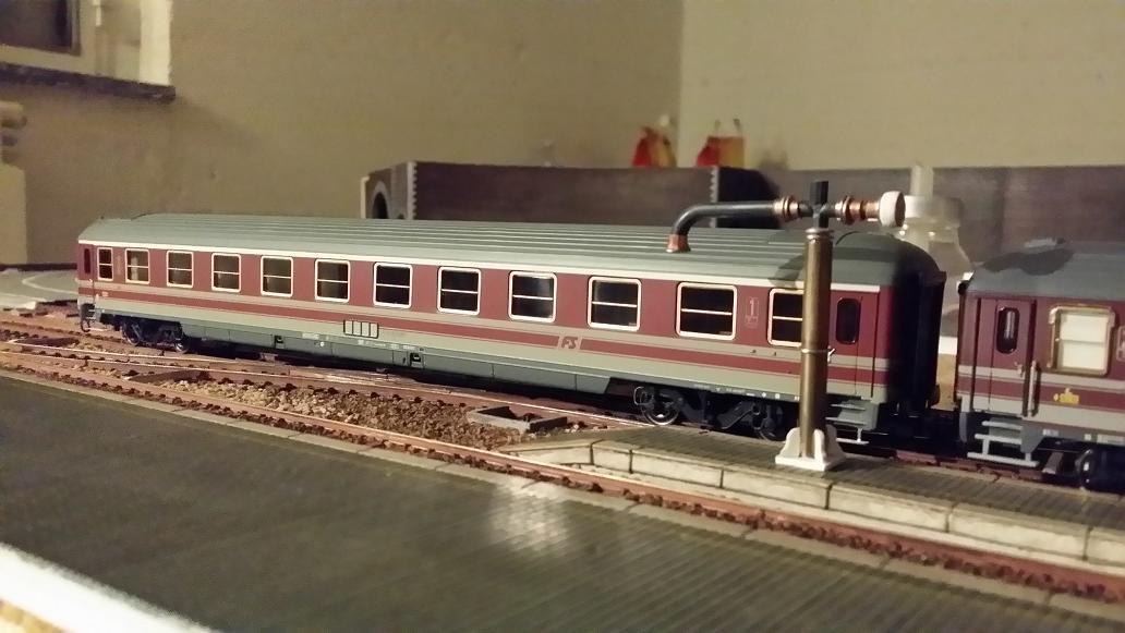

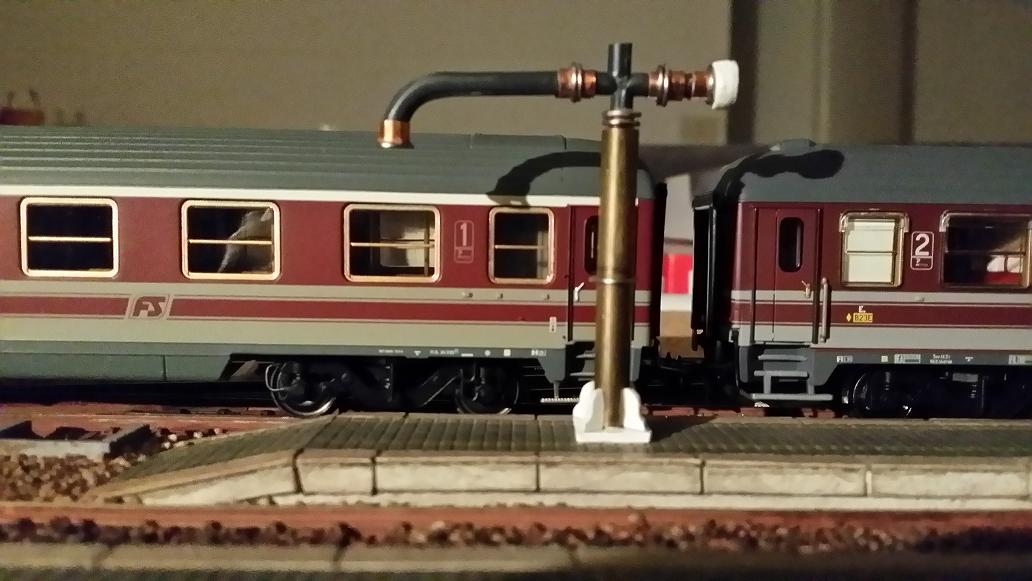

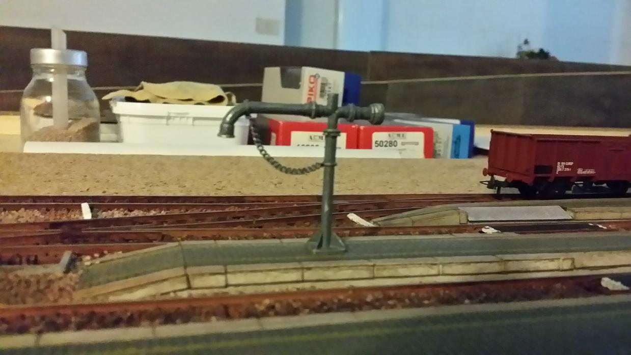

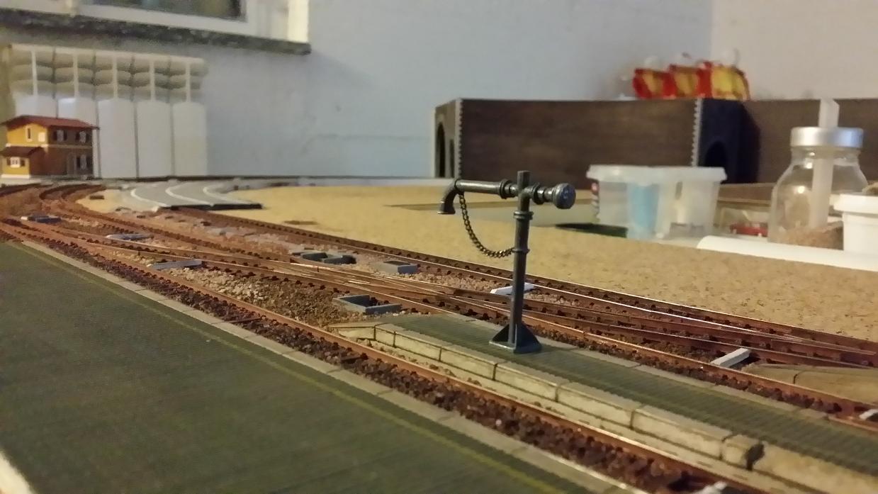

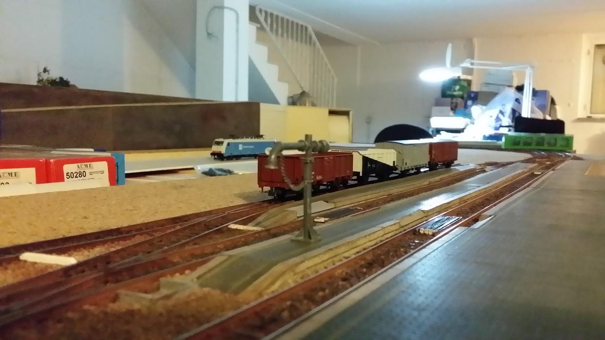

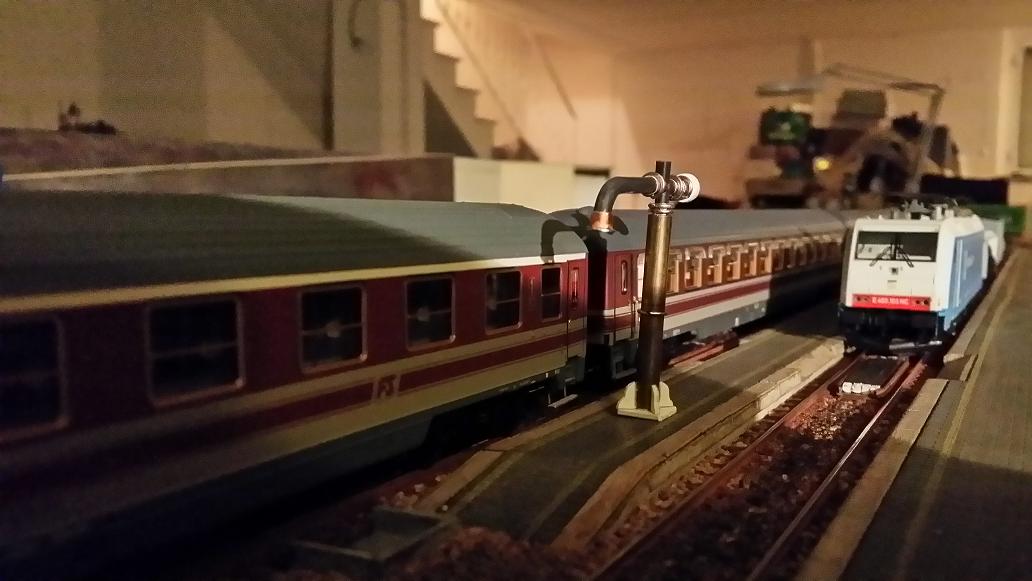

Buongiorno, questa settimana ho provato a costruirmi una colonna idrica per il mio plastico con quello che avevo in casa, secondo voi comè? E' ancora grezza la dovrò verniciare e aggiungere la catenella i filo fine fine....attendo i vostri giudizi :smile:
82,35 KB
69,02 KB
71,07 KB
79,48 KB

Messaggi: 14131
#39 Messaggio da Egidio »
Hai fatto davvero un bel lavoro, anche se credo che, ad occhio, la torre idrica mi sembra un po sovradimensionata.
Saluti. Egidio. :cool:

#40 Messaggio da claus66 »
Forse era meglio se avessi usato anche per la parte bassa un tubicino da 3mm anziché da 5mm. Dovrei riuscire a modificarla....[8]
Messaggi: 15717
#41 Messaggio da MrMassy86 »
Condivido quanto espresso da Egidio [:I] Massimiliano :cool:
Messaggi: 4301
#42 Messaggio da saverD445 »
Complimenti Claudio, stai portando avanti un bel progetto.
Bello il casello, per la colonna anche a me sembra sovradimensionata...
In ogni caso l'importante è fare... Buon lavoro :cool:
#43 Messaggio da dilan »
In effetti la colonna idrica è un po fuori scala.
Per restare nei limiti, la colonna portante non deve superare i 3 mm. di diametro e quella del braccio mm. 2.
Se vai nelle foto guide " armamento e strutture " troverai il mio lavoro di autocostruzione ed anche le misure.

#44 Messaggio da claus66 »
Grazie Antonio.......rimedierò

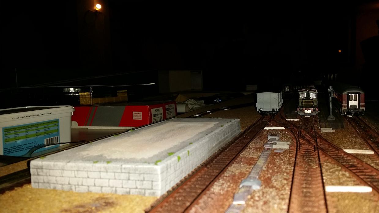

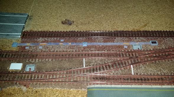

Come tutti non sempre ho molto tempo da dedicare al nostro fantastico hobby ma qualche lavoretto l'ho fatto e ve lo posto.......

120,37 KB
Messaggi: 11268
#47 Messaggio da adobel55 »

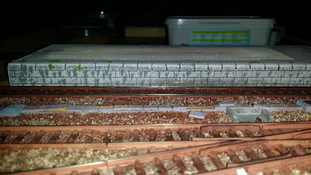

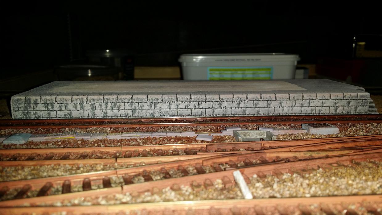

Molto bello il piano di carico del magazzino.
Come lo hai realizzato ??.

#48 Messaggio da claus66 »
Grazie Adolfo, l'ho realizzato con un pezzo di polistirolo ad alta densità spesso 2 cm poi ho sagomato con una punta le pietre e ho dato prima una mano abbondante di nero acrilico e poi con colori sempre più chiari con la tecnica del pennello secco. Adesso sto ultimando un altra casetta per il casello poi mi dedicherò al magazzino merci non vedo l'ora.
