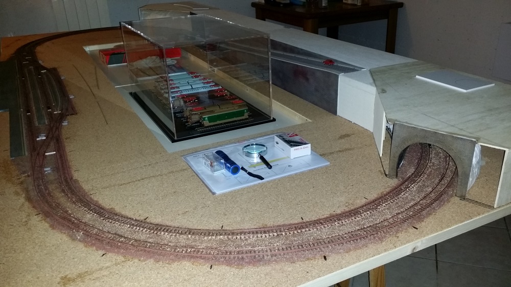

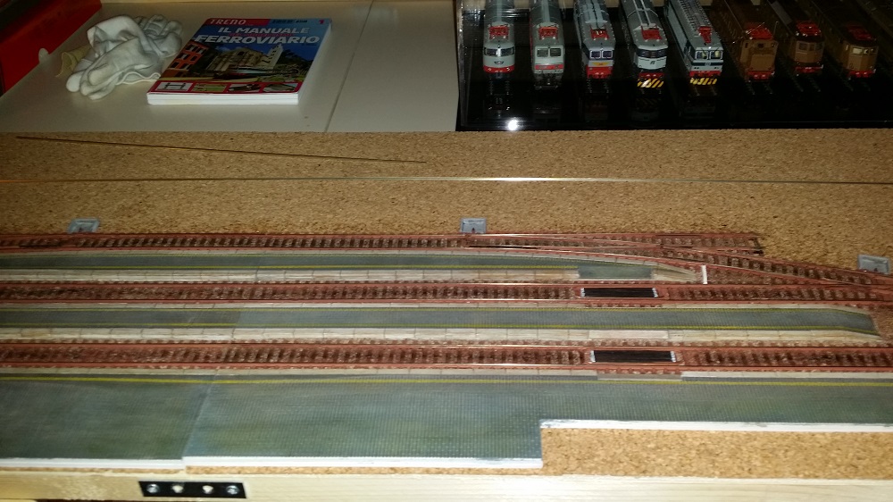

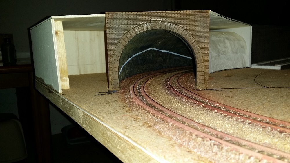

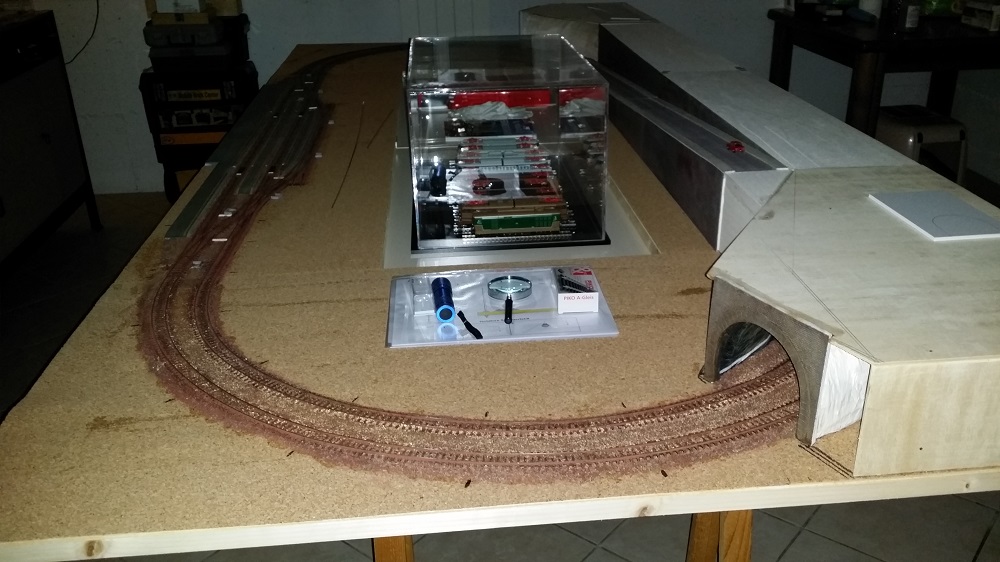

Dinuovo ciao a tutti, dopo la mia presentazione vorrei dopo tanto pensare condividere con voi questo mio modesto progetto, partito con poche risore ma tanto entusiasmo. Vi posto alcune foto il plastico dovrà rappresentare una stazioni na secondaria (io mi vorrei ispirare a quella di Feltre BL) anche se nella realtà è a una linea ed io vorrei anche elettrificata. La parte che copre metà della ferrovia dovrò riprodurre un pezzo di cittadina medievale o borgo. Al momento è tutto in analogico e molto basico vedremo col tempo i miglioramenti da fare e con i vostri consigli. Per il momento vi saluto calorosamente.

Ciao Claudio,
intanto benvenuto sul forum :smile:
Per digitalizzarlo intendi solo trazione o anche gestione deviatoi e segnali?
Nella foto del fascio binari stazione vedo che manca un tronchino merci, non lai fatto perchè prevedi solo transiti passeggeri?
Potresti mettere i disegni in pianta del tracciato e le misure? Per poterti aiutare meglio in caso di modifiche .
Se vorrai fare il digitale per la trazione non vi è nessun problema futuro basta mettere i decoder sulle loco, altro discorso per deviatoi e segnali.
Roby

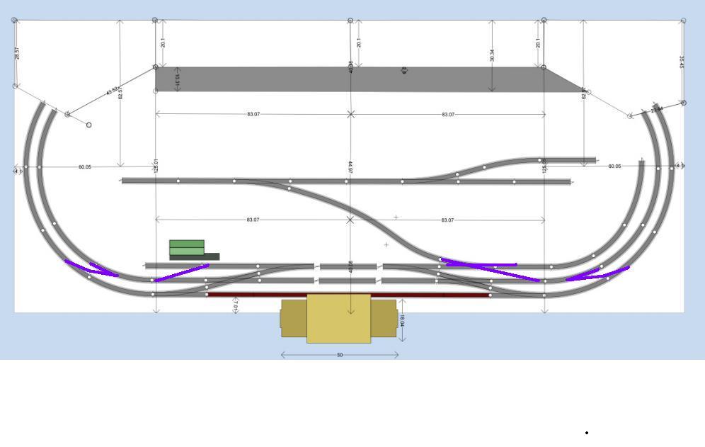

Vedo che hai già posato i binari e questo è un peccato perchè hai commesso un errore frequente a vedersi.
I tuoi due binari di stazione sono eccessivamente corti, specie quello dell'anello interno; qualsiasi convoglio rischia di rendere inutili i deviatoi perchè li occupa, a meno di non far circolare delle semplici automotrici.
Una soluzione poteva essere l'adozione di deviatoi in curva e di un solo incrocio sul binario più interno; ricorda che i deviatoi doppi e tripli sulle linee di corsa sono per lo più vietati pena un evidente rallentamento della corsa del convoglio in transito.
Ecco cosa intendo dire (deviatoi in curva e doppio sul binario di manovra interno)
47,78 KB
Nella parte nascosta (nascosta davvero perchè non l'hai nemmeno disegnata! :wink: ) sempre con due deviatoi in curva, ci potrebbe stare un raddoppio dei binari a formare una piccola stazione nascosta in modo da alternare i convogli in transito.
Il tutto sarebbe risultato più semplice e più realistico se avessi fatto una linea singola, cosa che ti avrebbe permesso ulteriori migliorie nel gestire l'esercizio ferroviario.

Mauro mi ha preceduto e condivido in pieno le sue osservazioni, la prima cosa che avevo notato era la ridotta dimensione dei binari di stazione [:I]
Personalmente la cosa che mi è poco chiara e come intendi inserire in futuro nuovi moduli, io credo che la parte tecnica(moduli e cablaggi) in un plastico di questo tipo vada progettata prima, credo che dopo risulti molto difficile, in alternativa se vuoi fare un po' alla volta fai un plastico modulare con testate a norma e lo monti e lo allunghi come desideri :wink: Sono d'accordo con te che per ragioni di costi e meglio fare un pò per volta, ma per esempio se hai idea di realizzare la stazione ombra sotto il borgo considera l'idea di inserire lo scambio per la predisposizione, poi con calma la realizzi :wink:

Decisamente corti con un convoglio minimo tre carrozze più loco impegni i deviatoi potresti creare interferenze di polarità alla ripartenza inoltre i sezionamenti prima dei deviatoi ( interno verso stazione) ti potranno creare problemi di contatto se non manovri millimetricamente ( con una carrozza illuminata potresti fare ponte e vanificare l'isolamento)
Da ex digitalista ora convertito al DCC sulla tua tipologia di plastico ben si presta il digitale ampliando manovre, incroci, fermate e via dicendo.

Eccoci quà, allora ho alla buona poichè dispongo di una versione di prova di un programma per progettare tracciati quindi con delle limitazioni, ho elaborato quello che sarà del mio tracciato aggiungendo in futuro dei moduli. Quì e come se ne avessi aggiunti solo 2 e tolto 1 ma essendo tutti rettilinei gli ho omessi e lasciato quelli con i deviatoi, che già così fanno vedere che ci sarà più spazio in stazione sia scoperta che nascosta per treni più lunghi. In totale potrò ampliarlo fino a 440 cm. Il rettangolo scuro è la strada che costeggia le mura del "borgo" o "cittadina". Il tutto sarà in epoca IV. Tracciato big.pdf (201,48 KB)
Ha dimenticavo, nella parte centrale non ho riportato quello che potrà essere una zona industriale ma c'è il tronchino che proseguirà.
:smile: a presto.

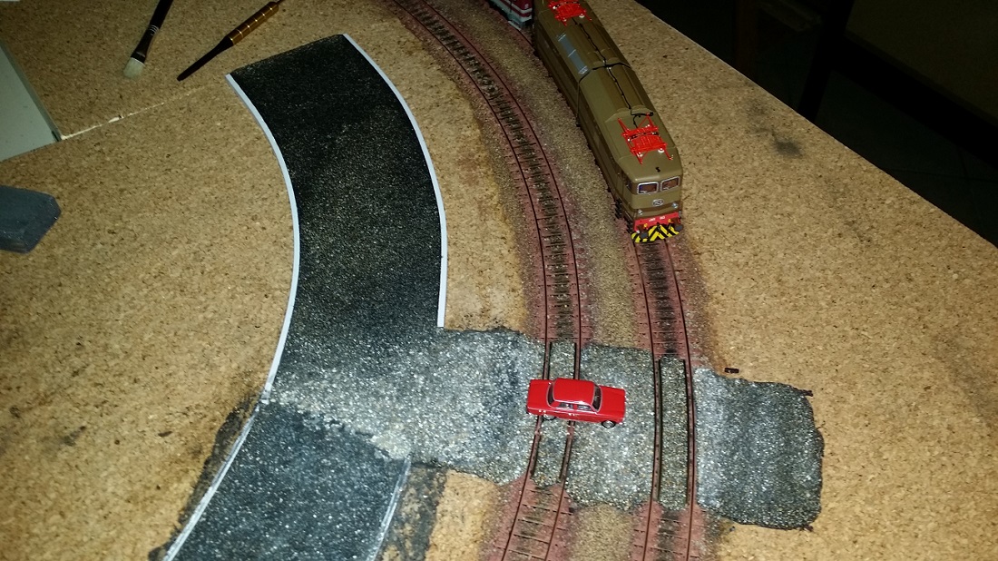

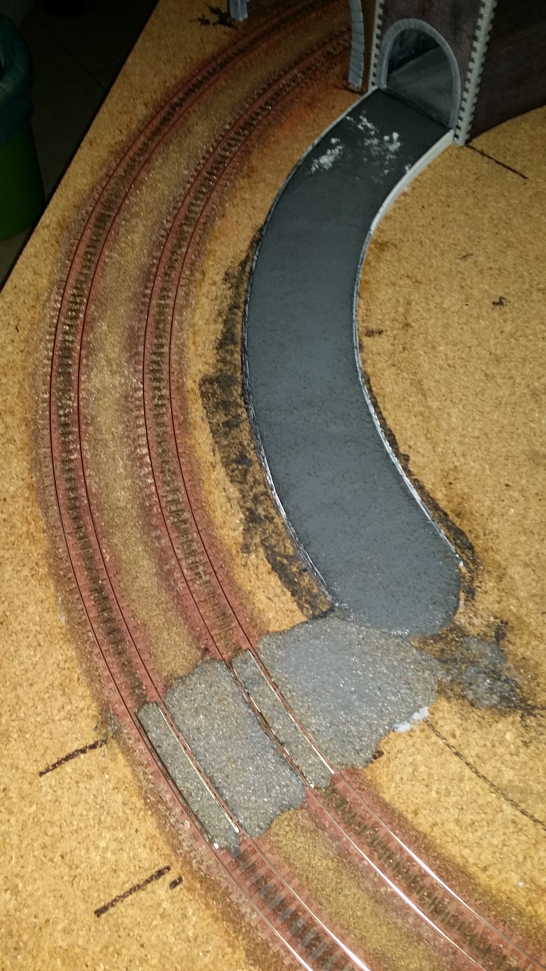

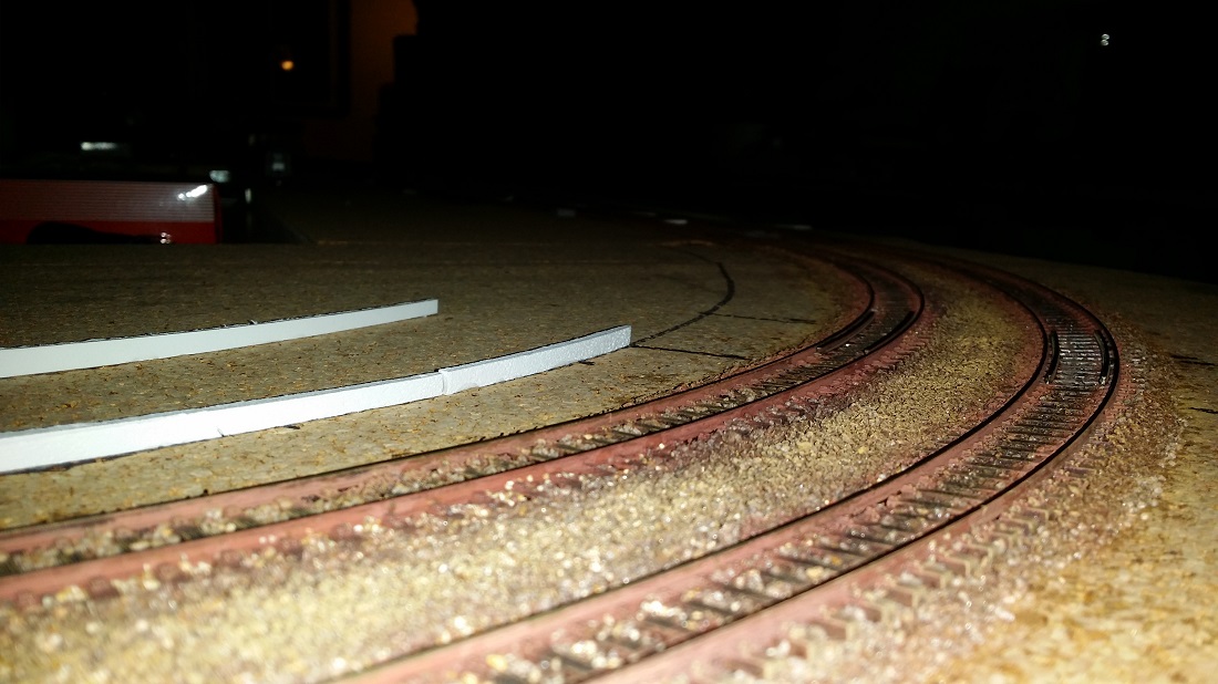

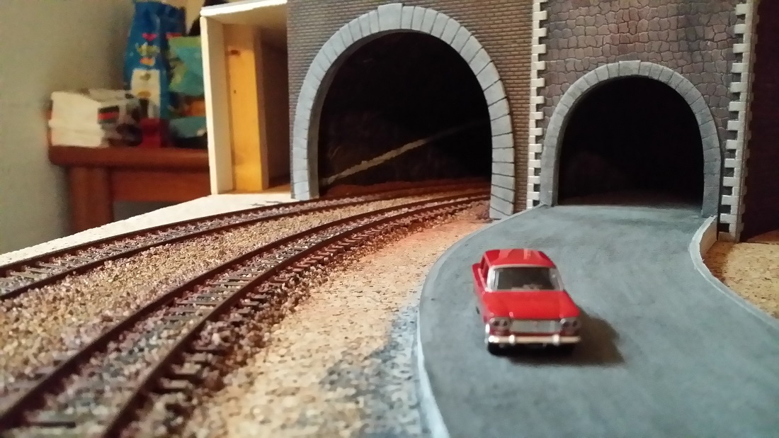

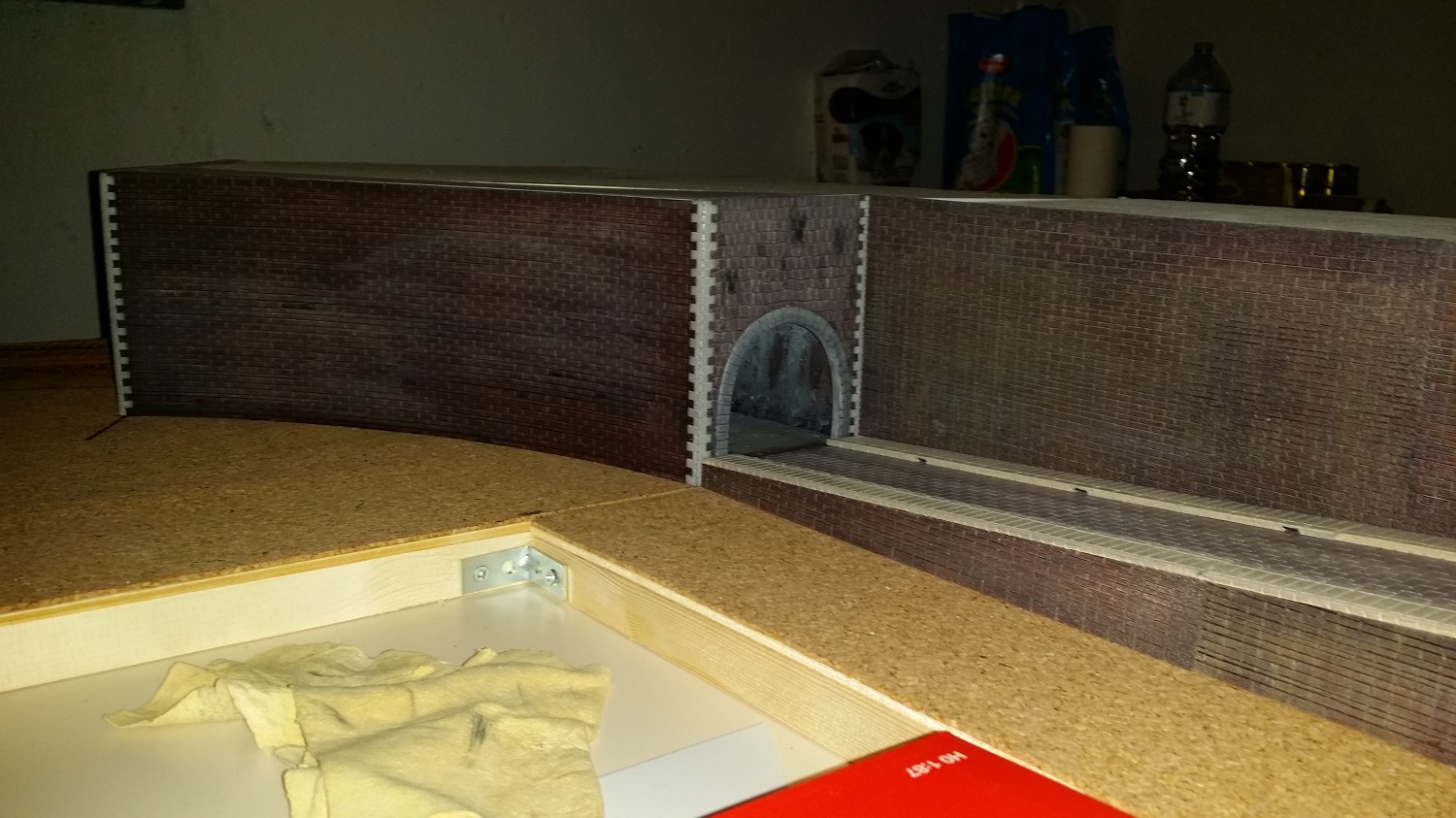

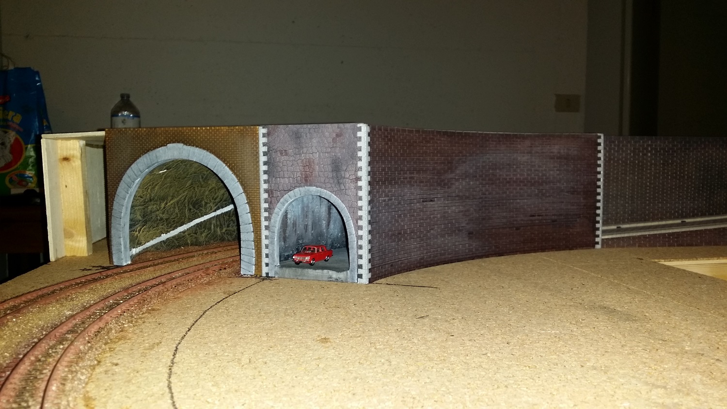

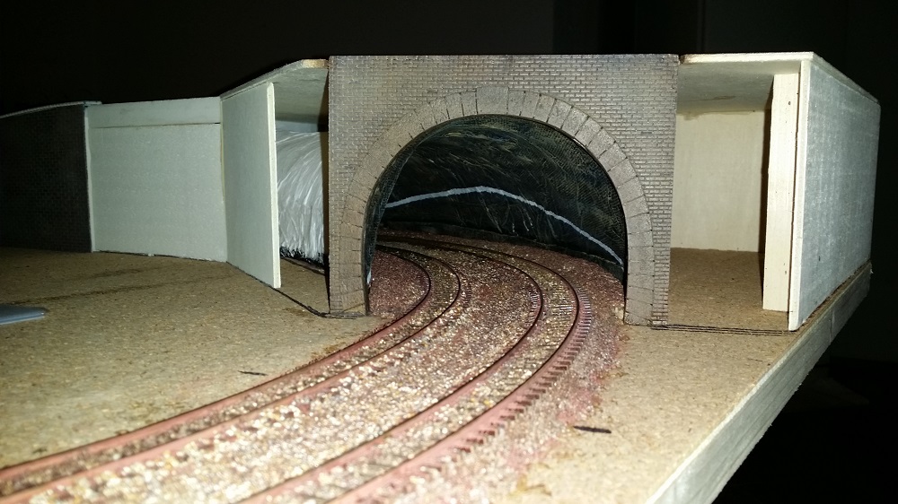

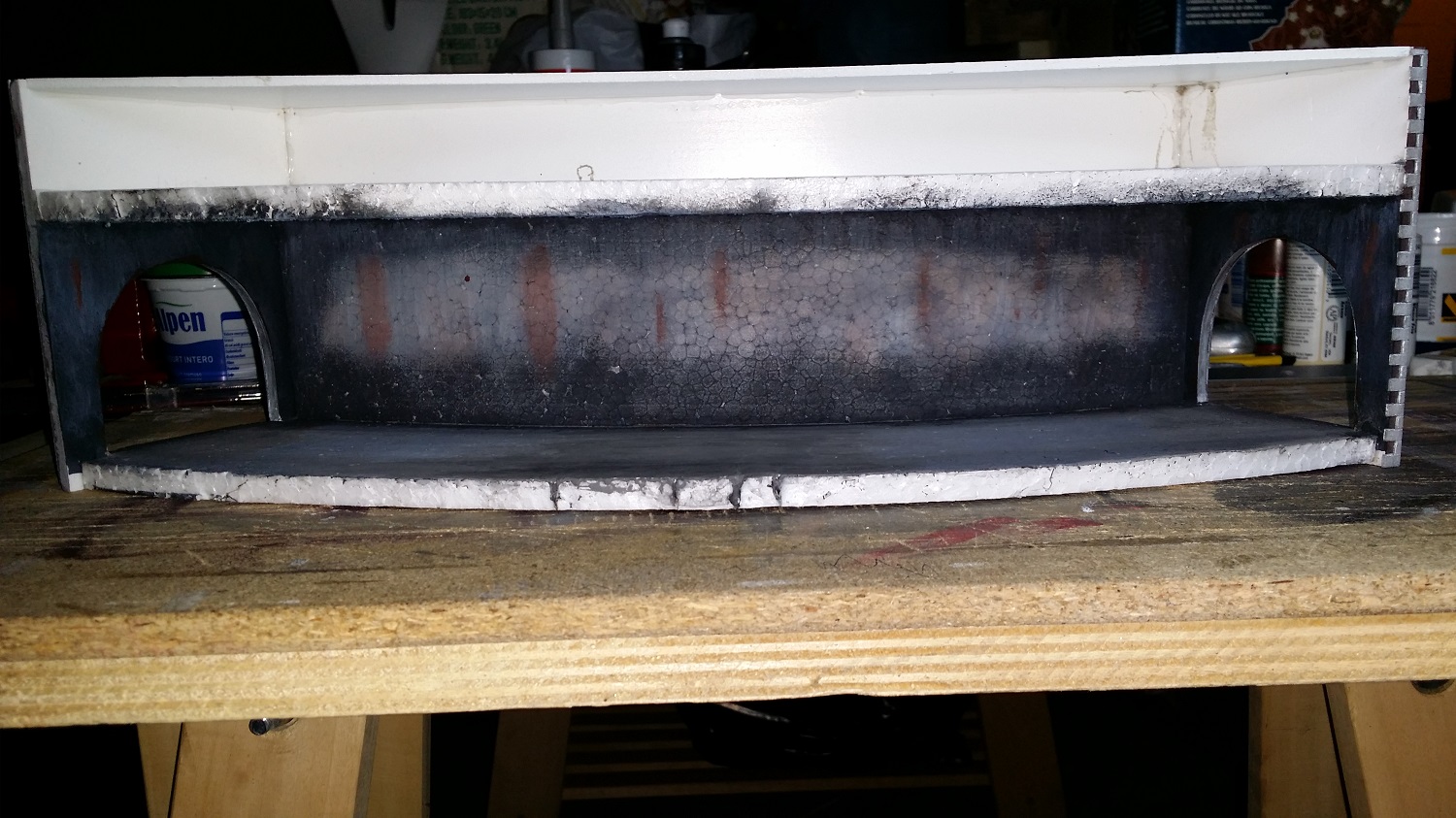

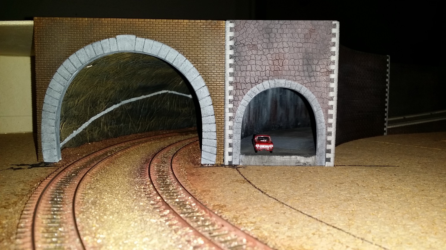

Eccomi con qualche aggiornamento, ho elaborato un passaggio per le auto sotto alla cittadina che andrò a costruire in seguito. :grin:

Bel lavoro, ottima sporcatura mi piace :wink: Massimiliano :cool:

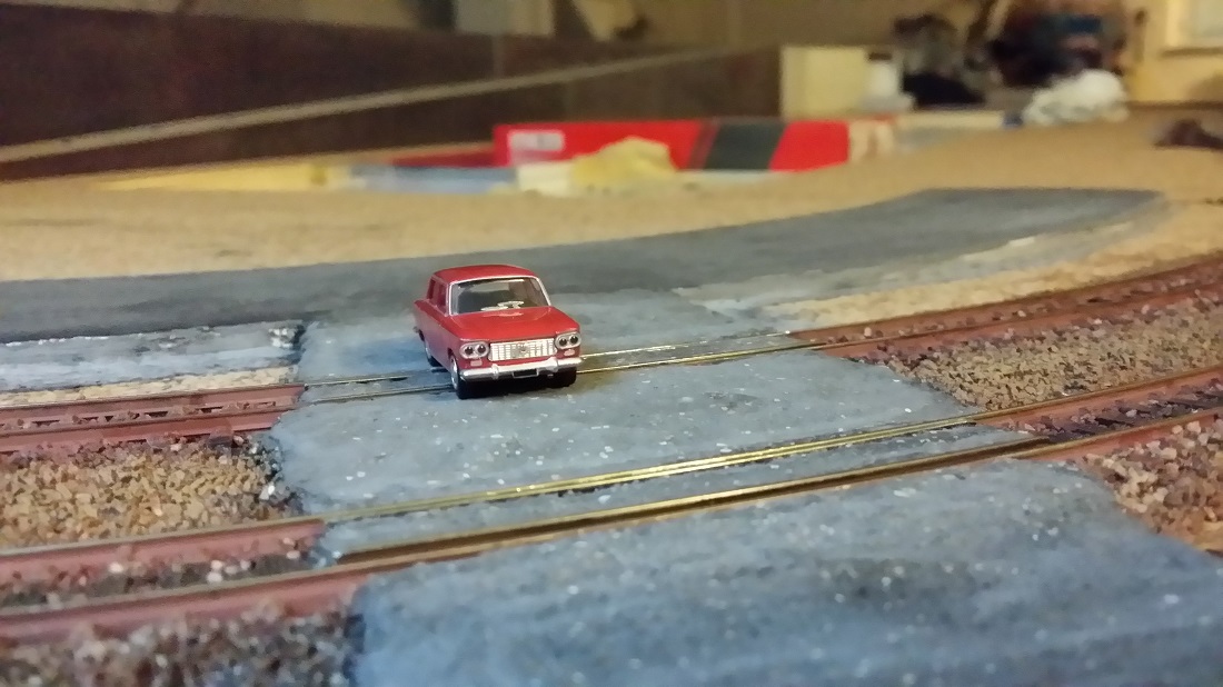

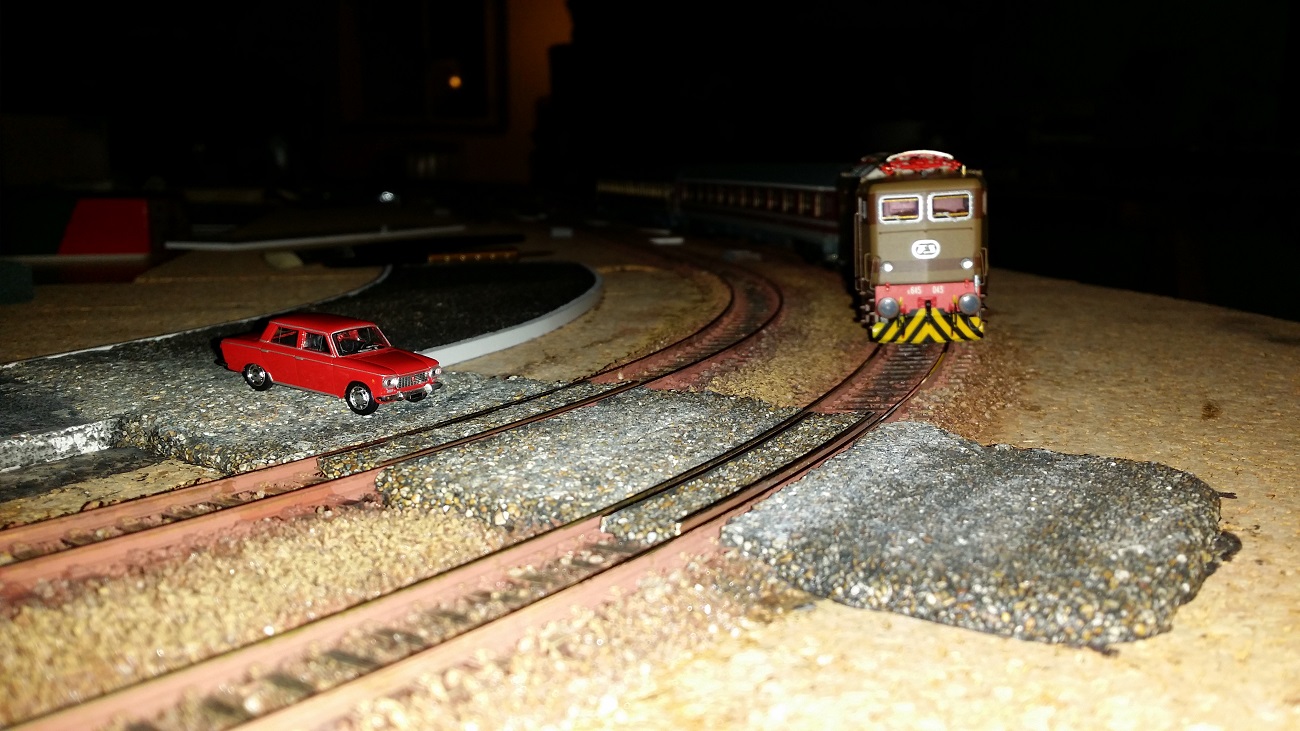

Fra poco dovrò cimentarmi a realizzare un passaggio a livello a parte la strada non riesco a reperire le misure delle sbarre (anni 80) qualcuno può aiutarmi? :sad:

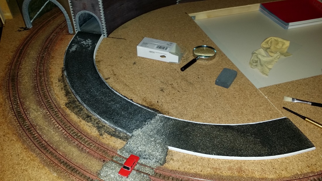

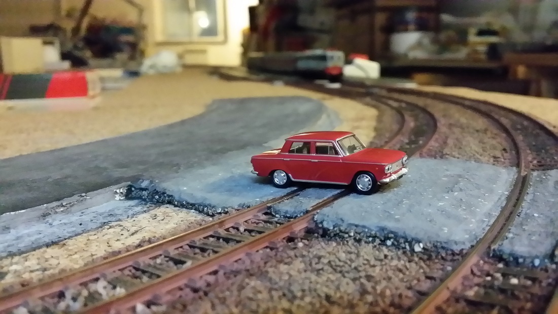

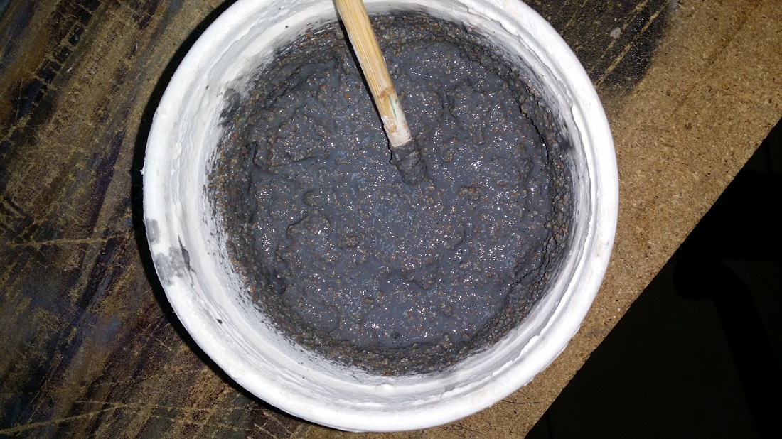

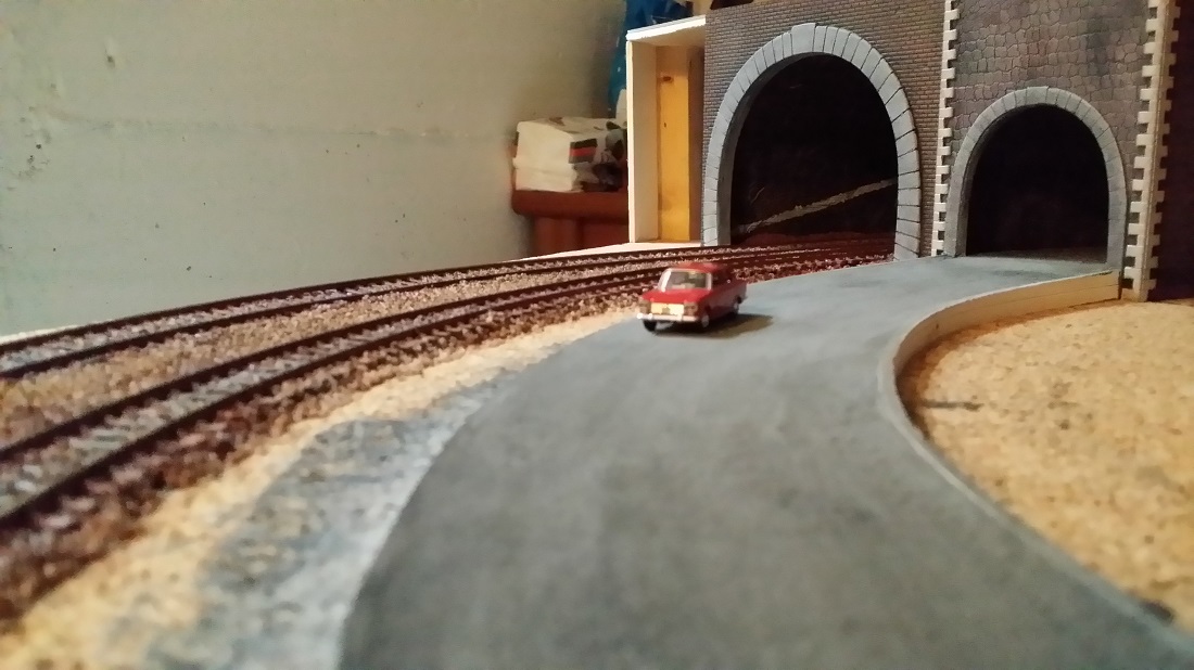

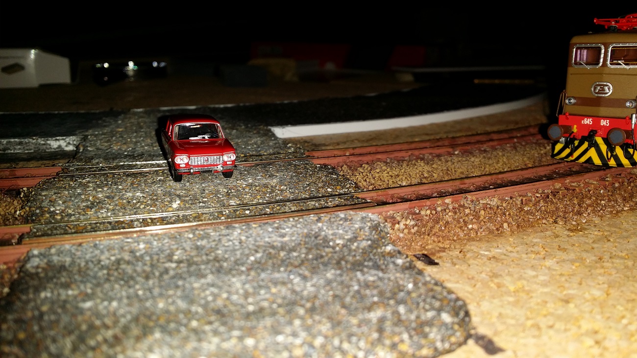

Proseguono i lavori sulle infrastrutture. Asfaltiamo la strada....... :smile:

Ottimo lavoro Claudio, la strada è venuta molto bene :wink:
Però sbrigati a mettere delle barriere a quel PL, altrimenti sai quanti incidenti mortali ci saranno, quell'auto che attraversa con il 645 in arrivo non la vedo bene :cool:

Tranquillo Massimiliano, le ho già quasi ultimate, voglio solo asfaltare anche l'altro lato stazione e poi le poso....... :wink:

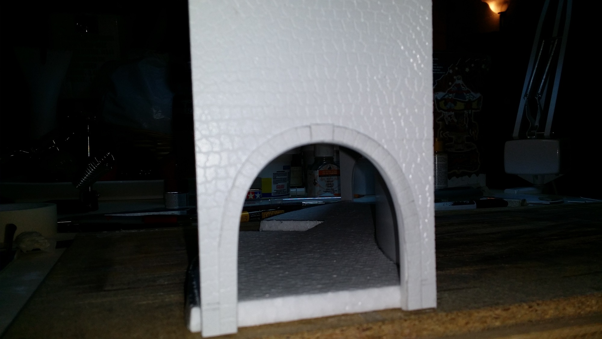

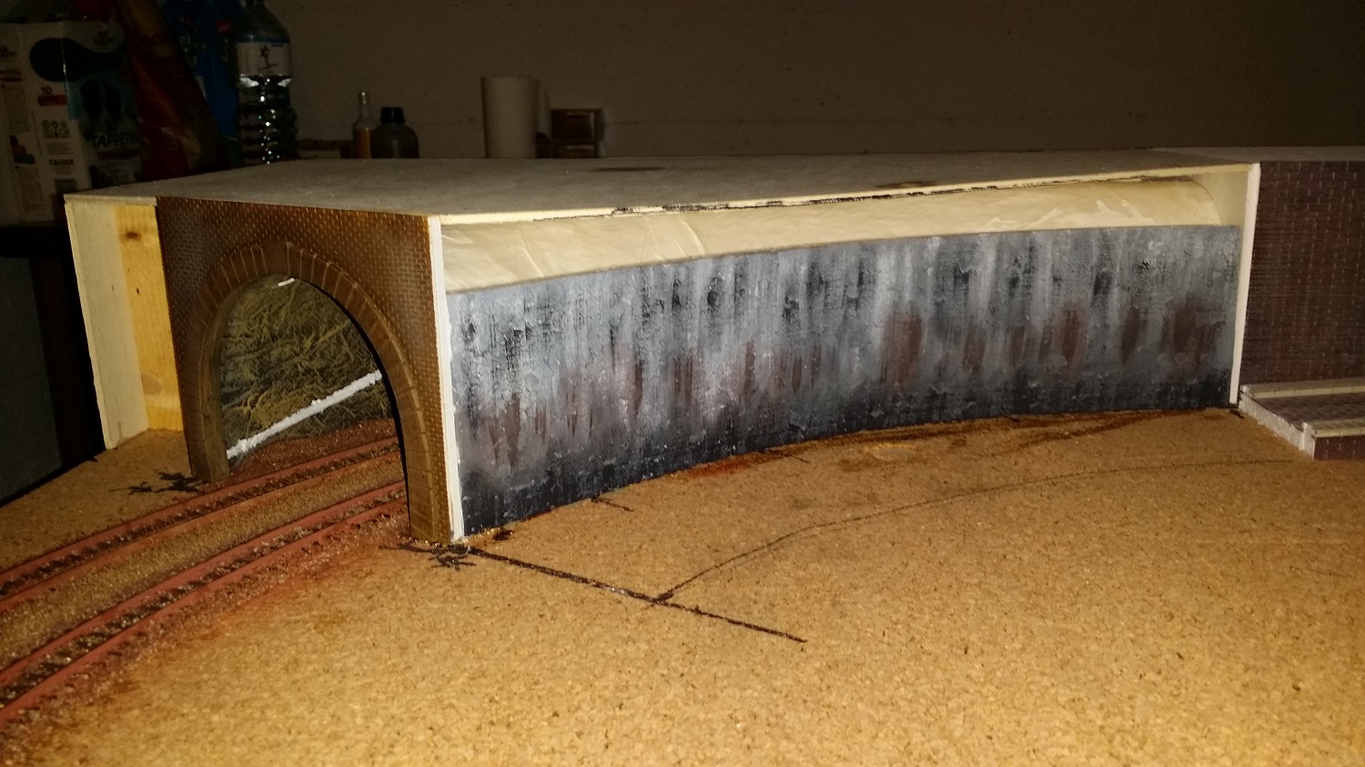

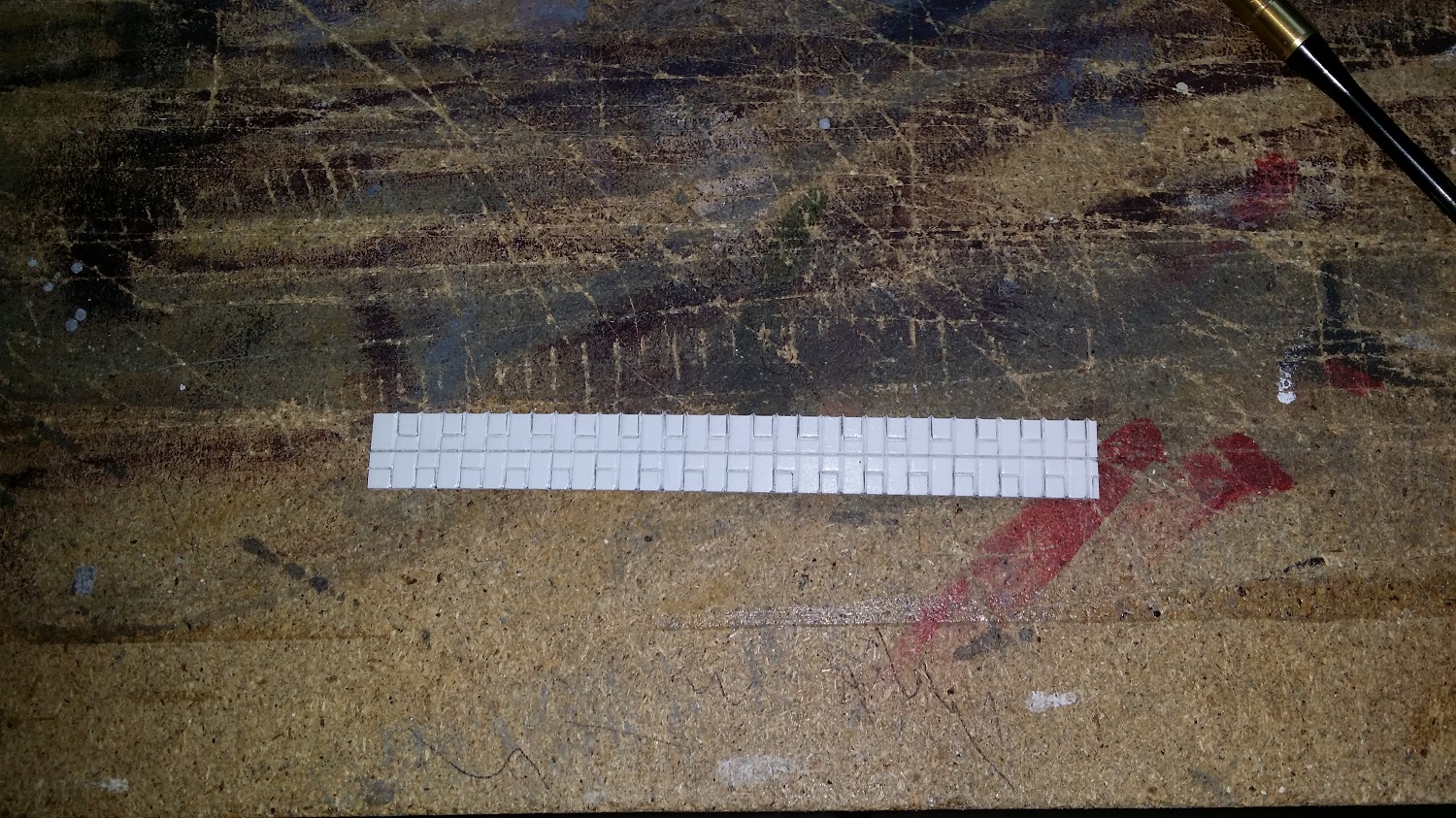

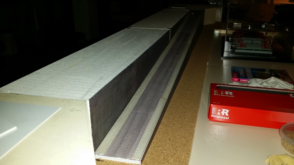

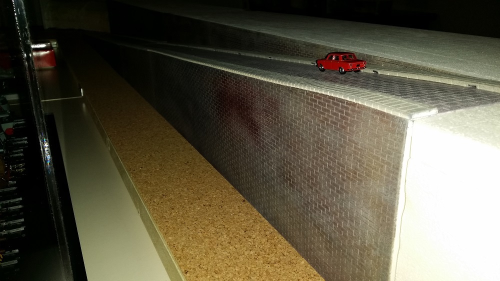

Molto bello e realistico Cluadio, stai facendo un lavoro con i fiocchi!!

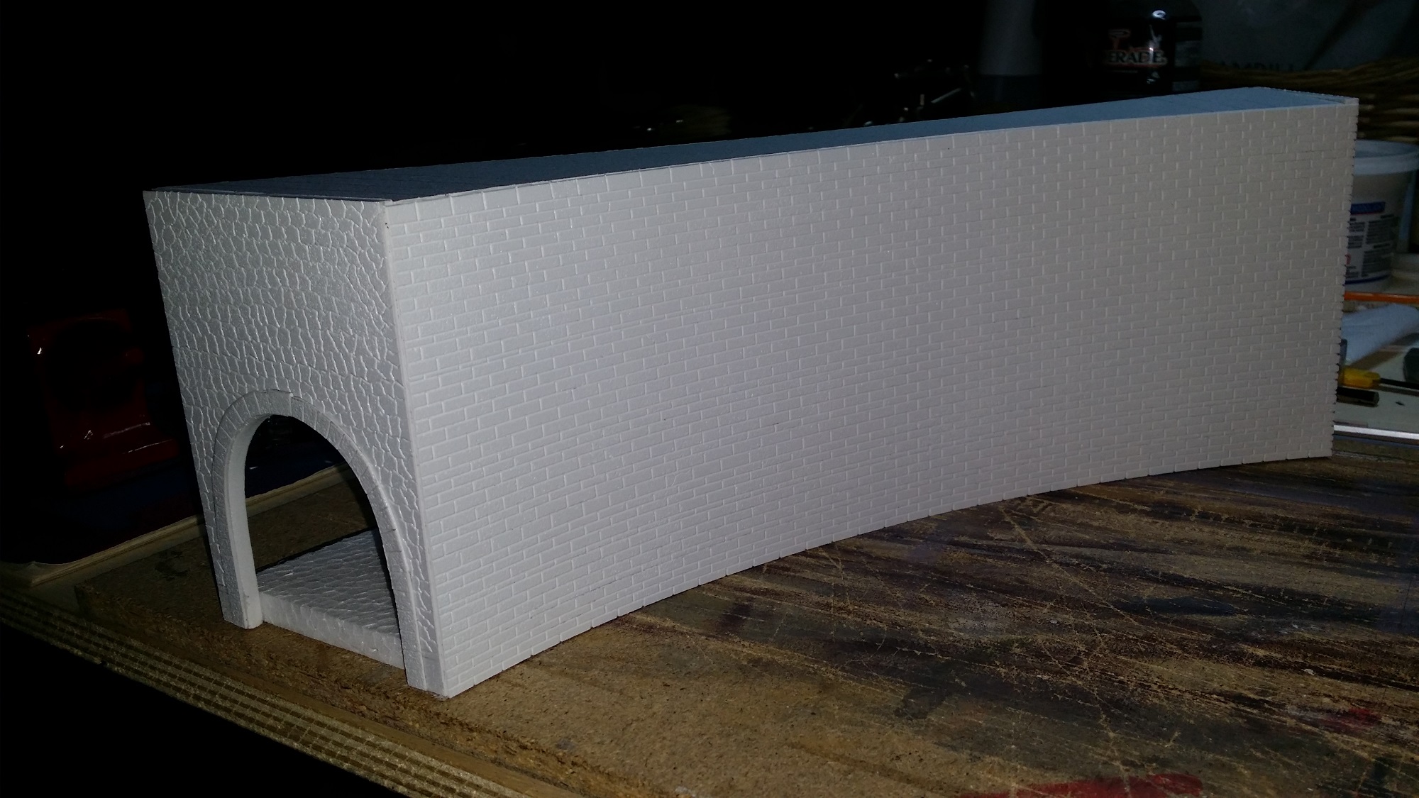

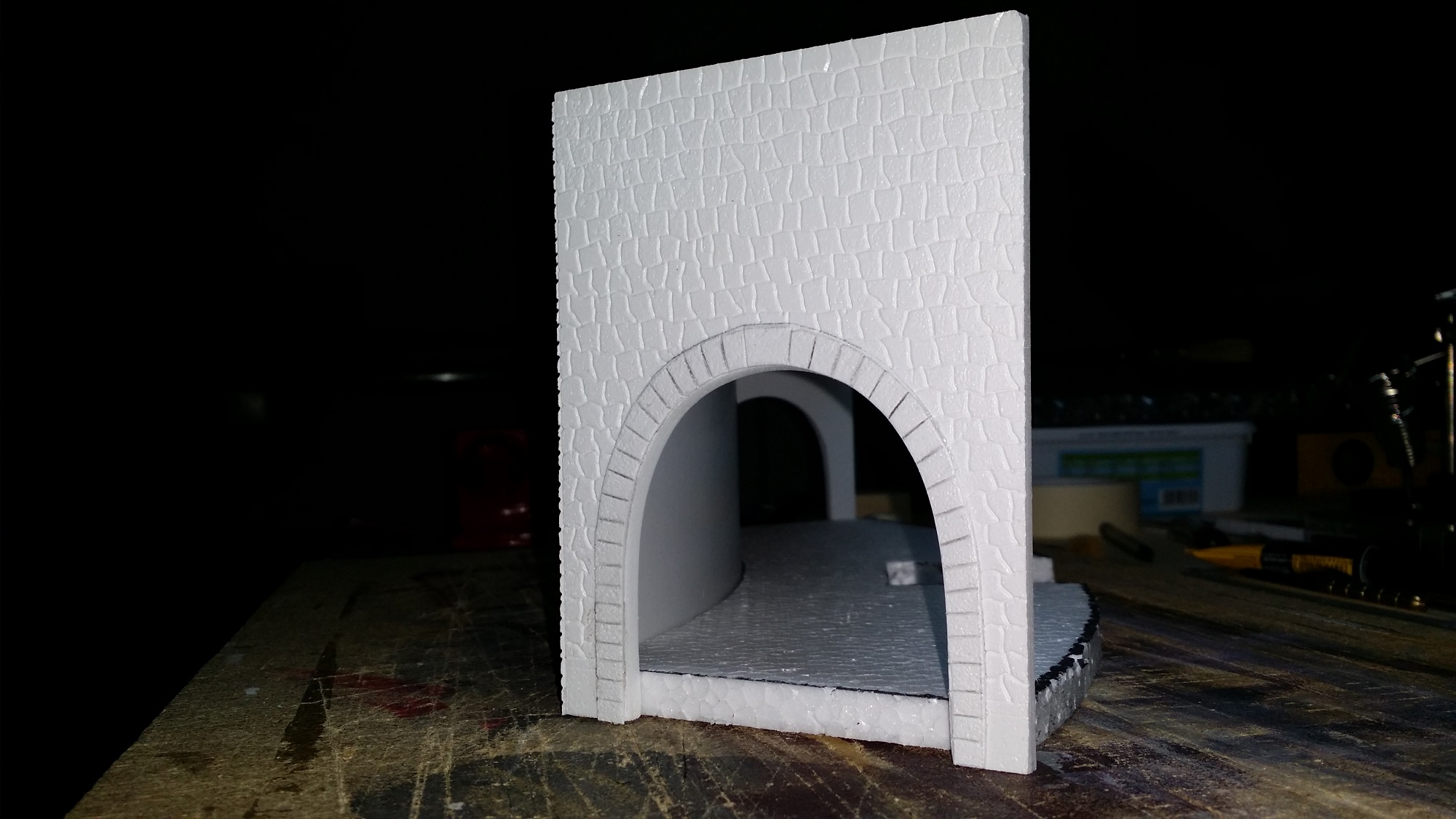

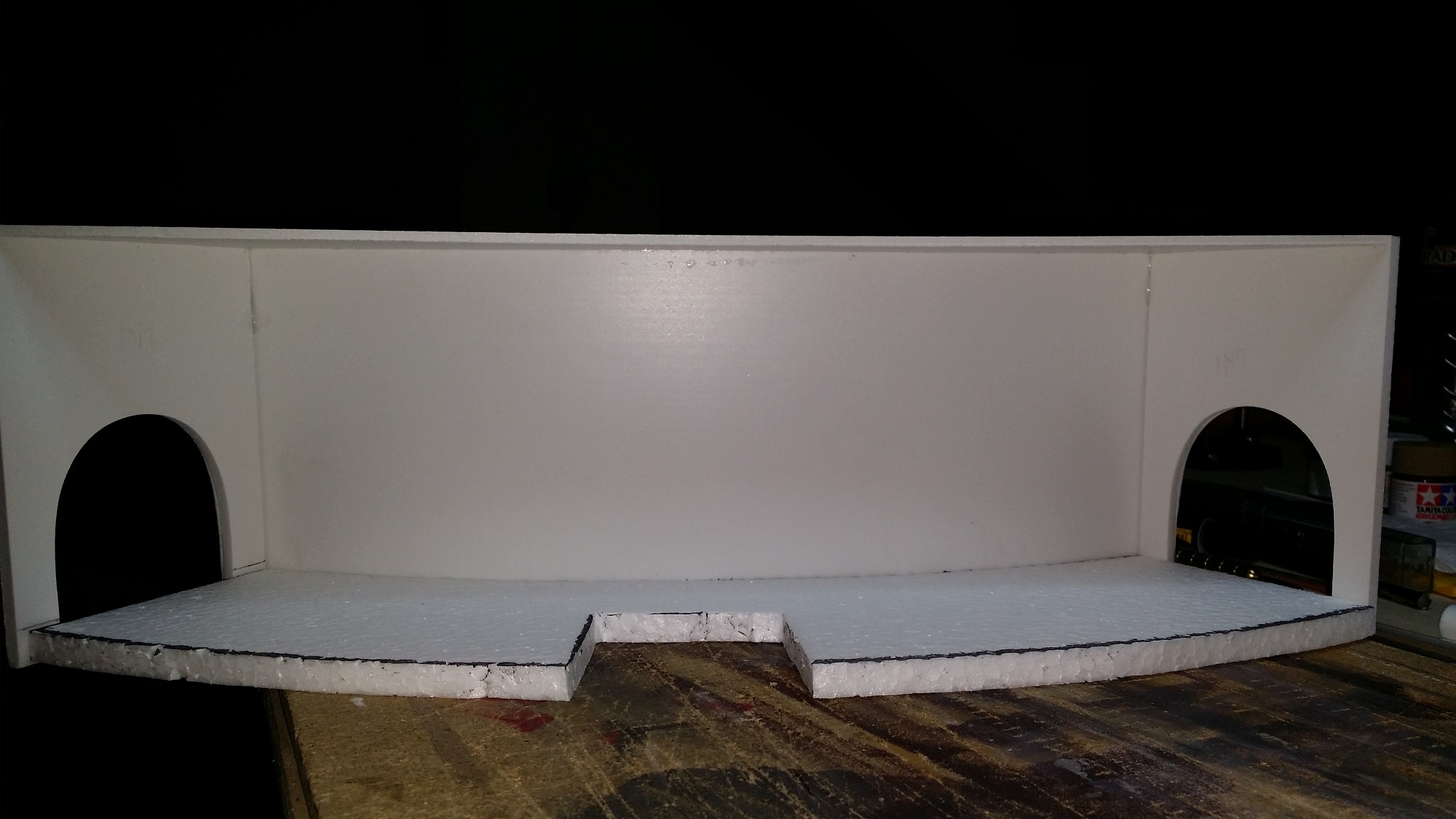

I muraglioni che vedo nelle foto come li hai realizzati? Forex inciso?
Ciao :smile:

Si Max ho creato uno scatolato col polistirolo e poi l'ho rivestito con pannelli di forex da 2 mm incisi a manina. :smile:
