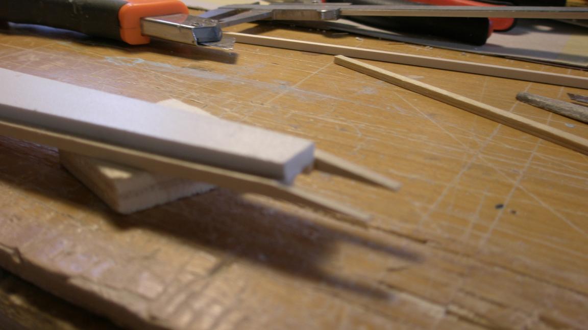

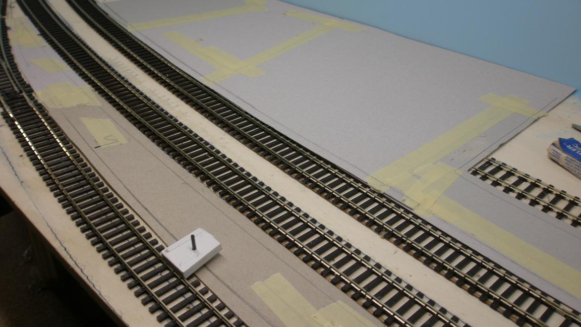

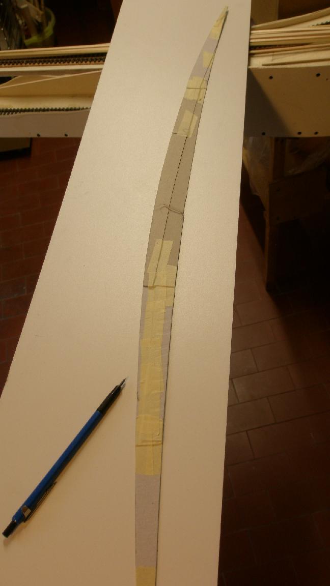

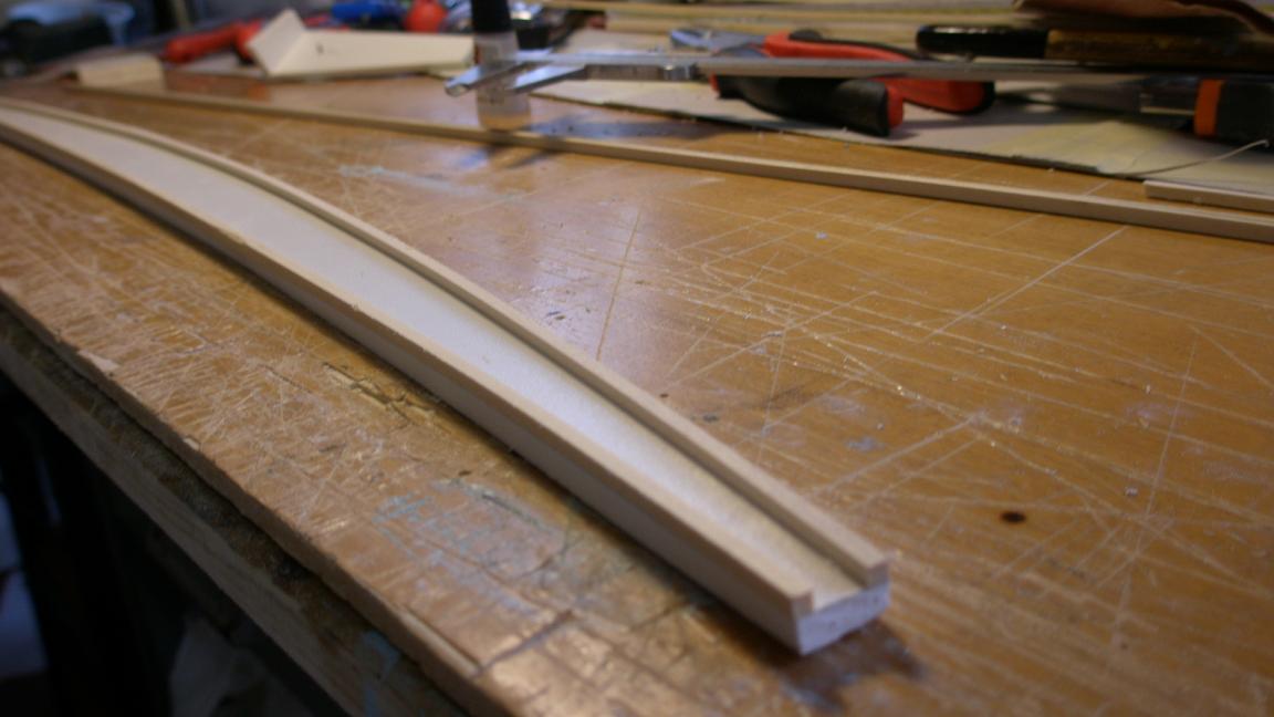

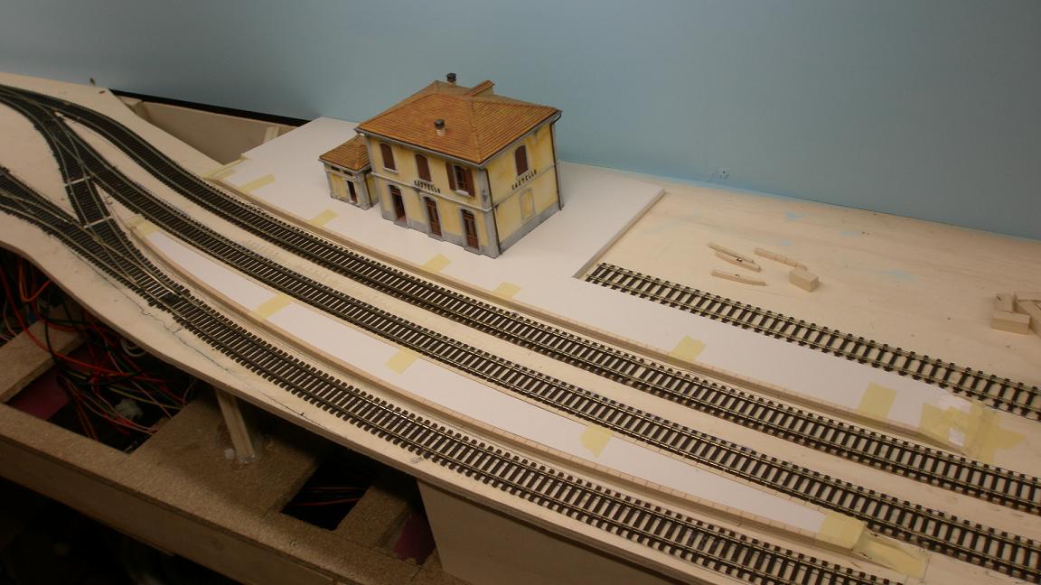

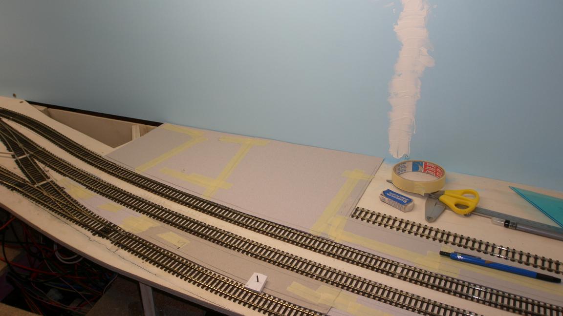

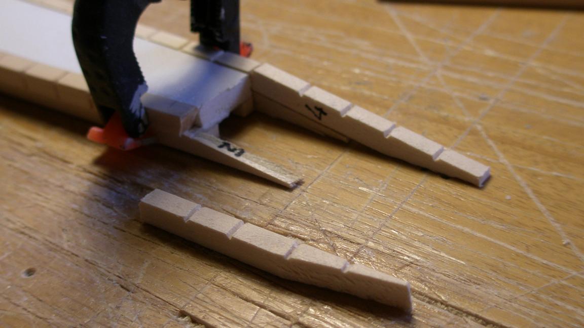

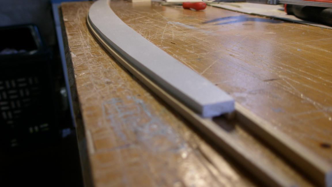

L unica cosa che vorrei chiedere, è come sono stati fatti i marciapiedi di stazione, anch'io non ho progettato un tracciato rettilineo, per cui seguono un andamento curvo.

#652 Messaggio da luciano lepri »
Spero di far luce....
111,63 KB
93,66 KB
59,07 KB
82,92 KB
69,22 KB
76,89 KB
89,9 KB
116,07 KB

Vediamo se ho capito! Hai fatto una dima e poi hai tagliato il legno della forma del marciapiede. Bella tecnica, specie con i listelli che chiudono perfettamente la forma ottenuta in maniera molto precisa. Grazie infinite Luciano.
Solo i listelli sono in legno, il resto è forex.

Ottima tecnica Luciano.
Il legno è balsa o altro ??.
adolfo
Marco16.10
Messaggi: 880
Città: Leivi
Re: Il plastico "CASTELLO" - di Luciano Lepri
#658 Messaggio da Marco16.10 »
Forex da 5mm presumo, gran bella tecnica veramente. Più che altro il risultato finale ne guadagna anche in precisione.

luciano lepri

#659 Messaggio da luciano lepri »
adolfo
Non è balsa. Dovrebbero essere listelli di faggio,se ricordo bene!!
Si,5 mm.

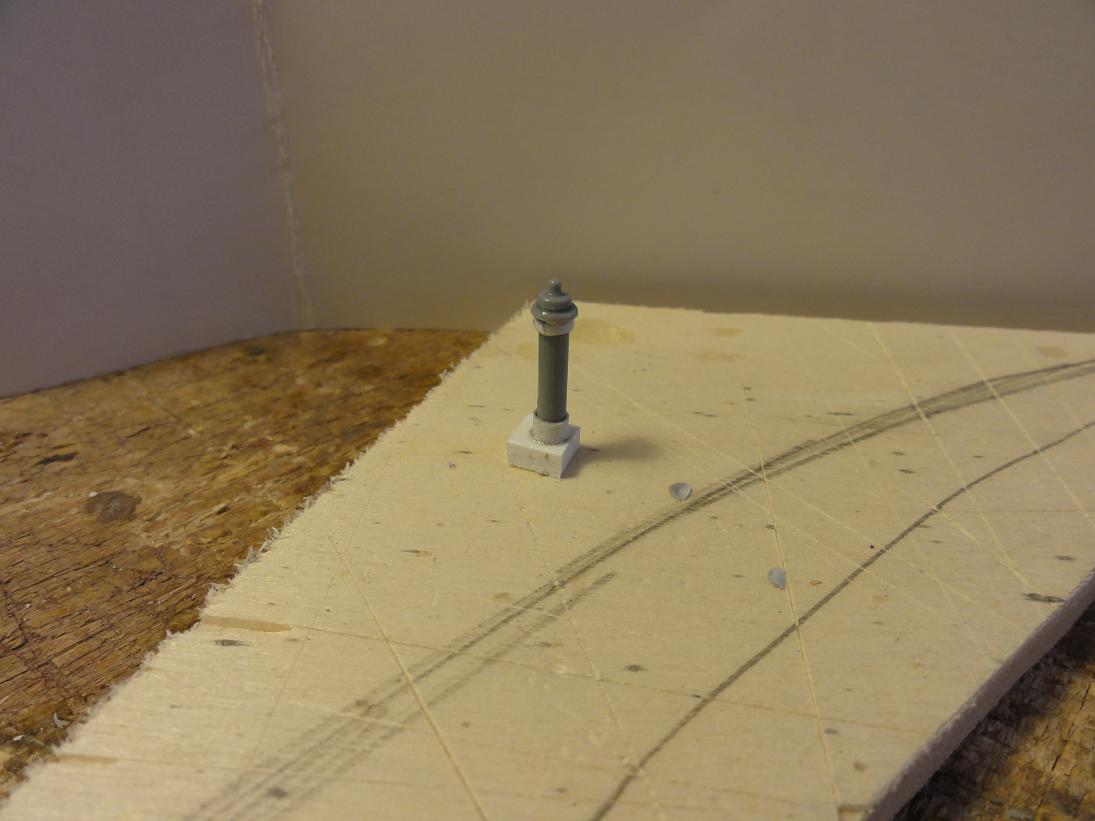

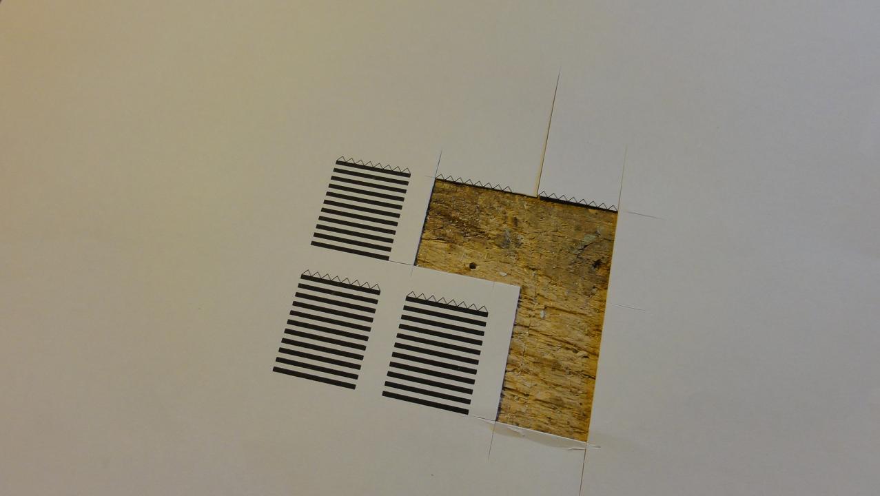

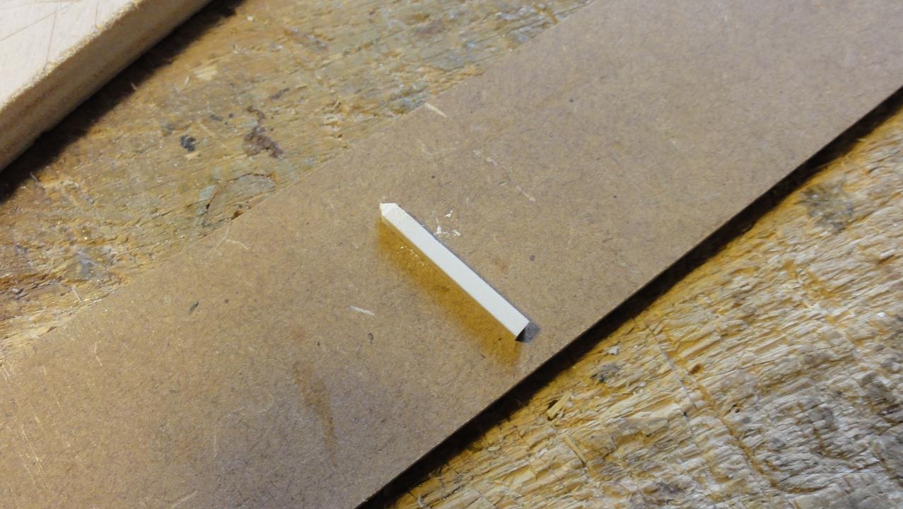

Altri piccoli accessori...
70,89 KB
151,15 KB
169,17 KB
167,83 KB
183,62 KB

#662 Messaggio da adobel55 »
Bell'accessorio ed ottima tecnica.

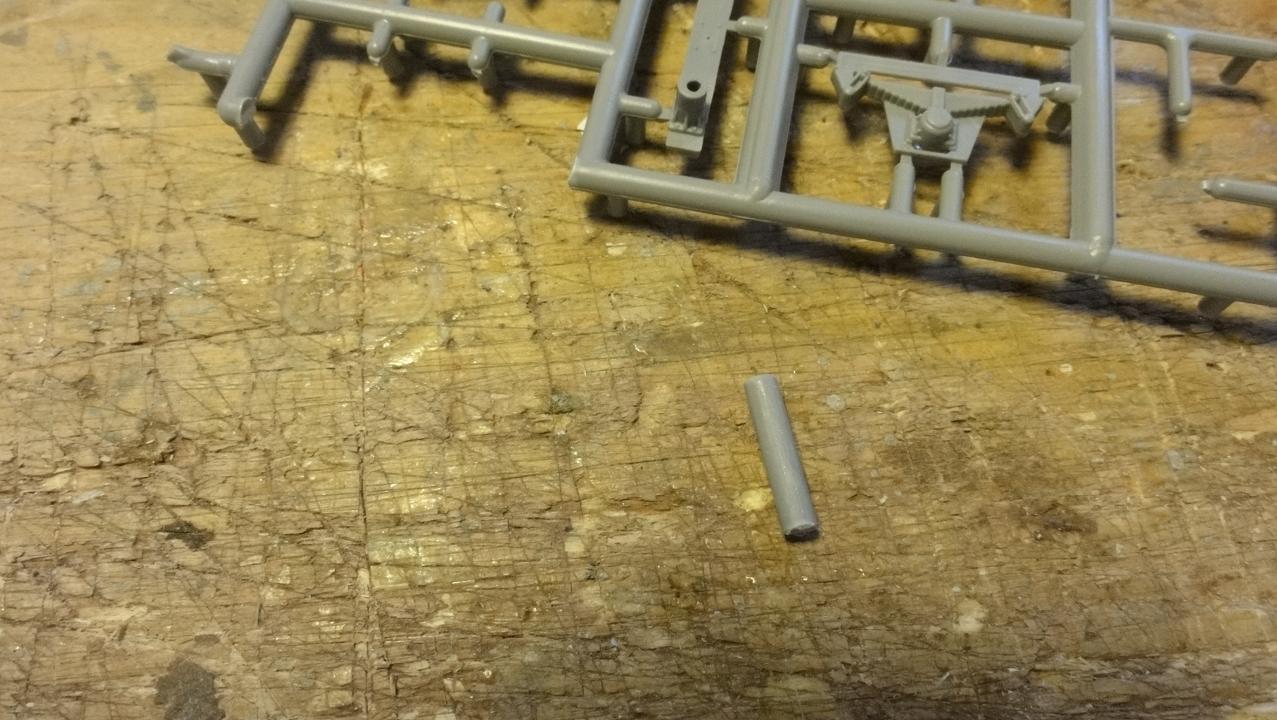

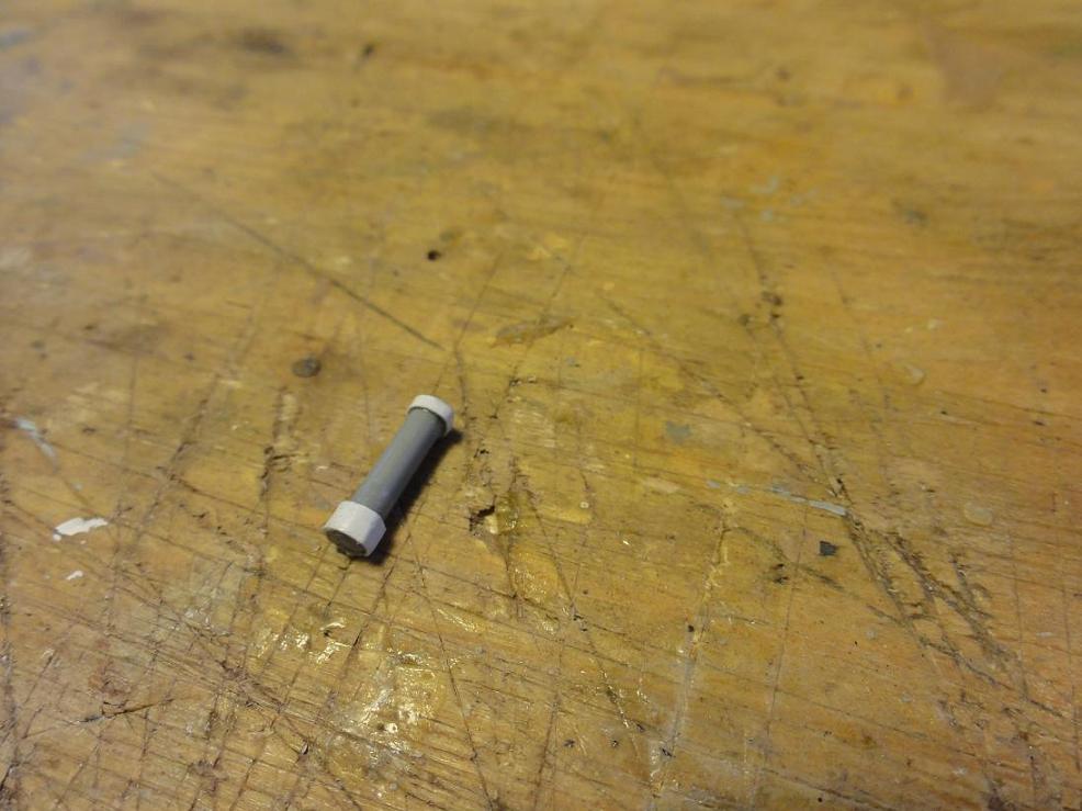

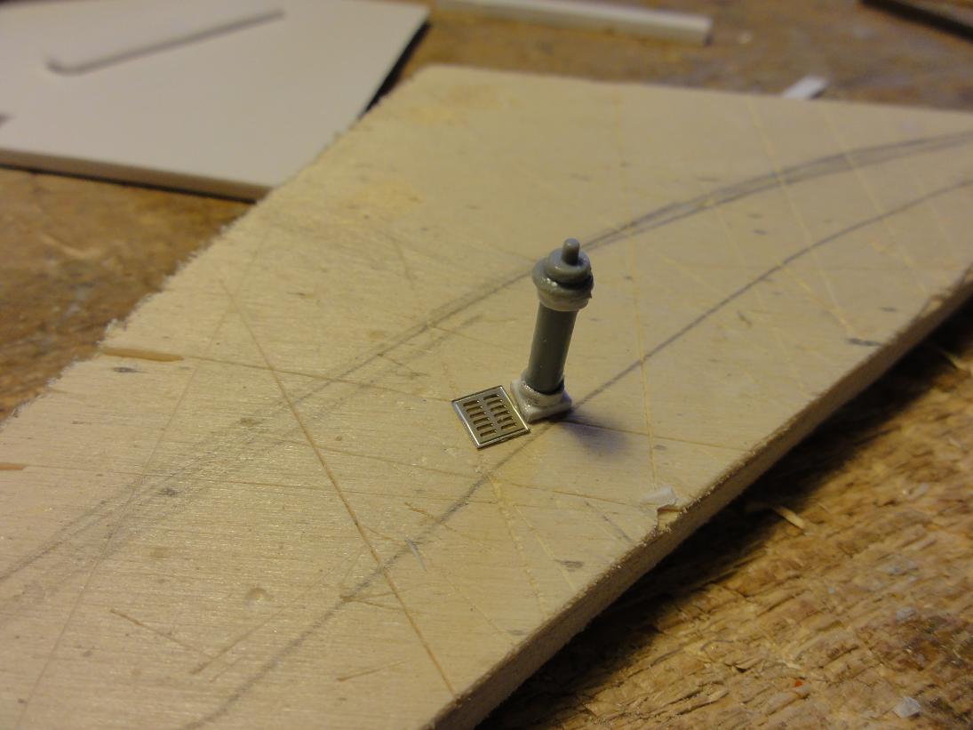

Ancora piccoli oggetti.....grazie alle materozze!
164,78 KB
121,94 KB
101,41 KB
68,06 KB
79,84 KB
96,57 KB
147,84 KB

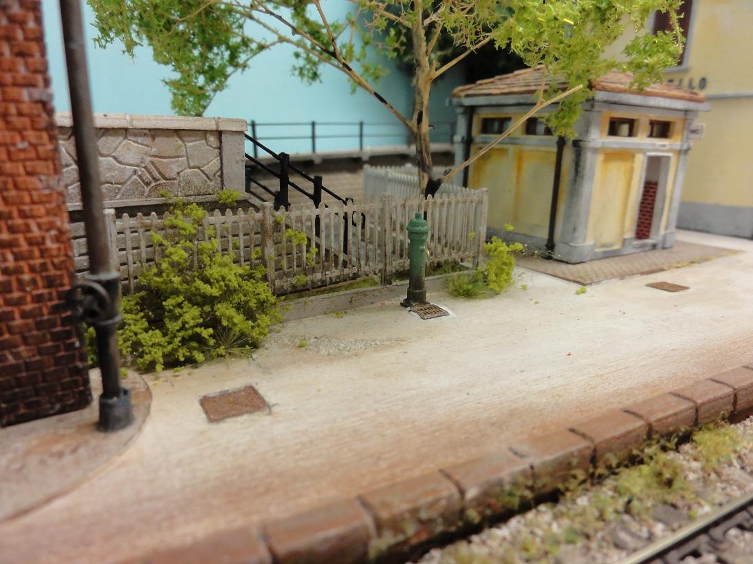

#671 Messaggio da v200 »
Mah gli occhi? :cool: [:0]
Che ideona per la fontanella :wink:
#672 Messaggio da Tomcat13 »
Ciao Luciano,
Solo per dirti che la fontanella è di un realismo impressionante .......
#673 Messaggio da dilan »
La fontanella è magnifica, come, del resto, tutto il plastico.
