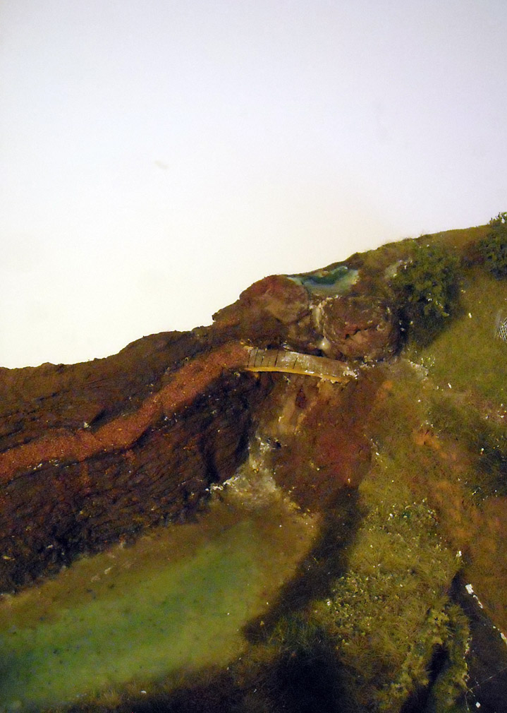

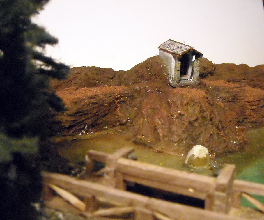

...i lavori continuano, ho provveduto a posizionare ed a inglobare nella roccia la piccola cappella ed a rimarcare il piccolo sentiero che si snoda sulla parete del lago, ed ho rifatto la cascata posizionando a monte un piccolo laghetto di montagna per giustificarla....l'acqua ancora non è stata riprodotta e lo sarà a breve come il resto del fondale.....

#166 Messaggio da adobel55 »
Mi piace Carlo, molto realistico.
Messaggi: 955
Re: Storia di un modulo (Madonna dell'Acqua)
#167 Messaggio da Bigliettaio »
Bravo Carlo, bellissima la cappella!
COMPLIMENTI.
#168 Messaggio da Marshall61 »
Grazie Adolfo e Carlo per i complimenti!...c'è ancora parecchio lavoro per ultimarlo ma a poco a poco i tasselli stanno andando a loro posto..... :grin: :wink:
