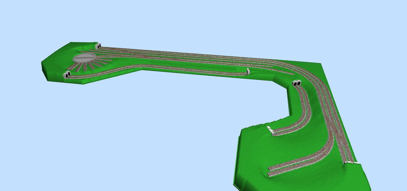

Ciao a tutti, dopo otto mesi di prove montaggi e smontaggi di binari "virtuali" di immancabili errori tipo zone del plastico che si potevano raggiungere solo col metodo mission impossible, sono arrivato ad un compromesso dato dalla zona effettiva a mia disposizione e dal materiale che è già in mio possesso. La zona stazione mi rimarrebbe 10 cm più in alto rispetto alla linea "di parata " Come sempre grazie.... e scatenate l'inferno.

Progetto molto interessante Fabrizio, c'è sia la passeralle che le manovre :wink:
Che misure avrebbe il plastico?

Ciao Massimiliano, hai ragione, sono 4 metri e mezzo per tre, i binari che ho a disposizione sono Roco Line, grazie per l'interessamento.

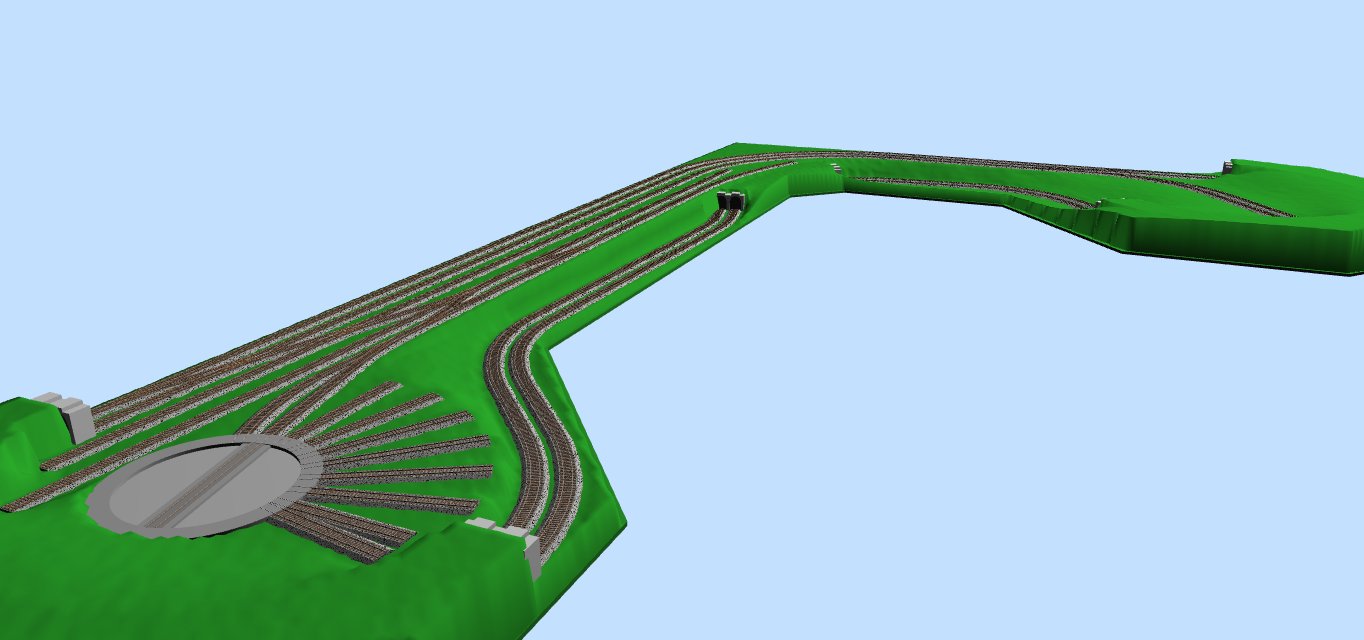

Un piccolo aggiornamento, qualcuno sa come simulare la rimessa locomotive della piattaforma girevole?

Per la rimessa circolare leggi qui:
http://www.scarm.info/blog/it/tutorials ... -in-scarm/

Non uso Scarm,pertanto non posso vedere il tuo progetto,ma a occhio la rimessa è un pò "costretta" tra la alture,magari sbaglio,ma sò quanto spazio occorre per una rimessa circolare con piattaforma.

L'unica cosa che mi vien da suggerirti è di provare a mettere la piattaforma girevole al posto del deposito. Mi pare che li ci sia più spazio, ma non conoscendo esattamente le misure dello spazio a tua disposizione potrei sbagliarmi.

Ultima versione, ho allaragato i raggi delle curve, da R4 + R5 A R5 + R6 lasciando R9 e R10 nella stazione. DEFINITIVO V bis.zip (530,19 KB)Ciao
