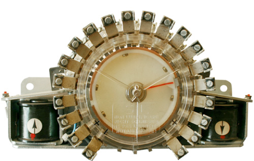

Eccitare un relè ogni 24 ore è banale, basta un banale timer, tipo quelli per aquario, o per irrigazione (ma ce ne sono per tutti i gusti, analogici e digitali). Il problema è ruotare un ipotetico rullo di 1/7 di giro ( 51,42857142857143°) ogni impulso ricevuto.
Dovresti realizzare una cosa tipo questa:
261,86 KB
questo, è un selettore meccanico , che si trova su dei vecchi quadri per ascensore, ed il funzionamento è più o meno quello che servirebbe. Nell'ascensore, ad ogni piano vengono generati 2 impulsi, per cui la ruota viene fatta muovere 2 volte, ed agisce ogni volta, il relè (uno di quei 2 cosi alle stremità con le frecce)riferito alla direzione di marcia. Nella parte posteriore del cilindro (che qui, ovviamente presenta dei contatti a carboncino) è più o meno così:
24,84 KB
questo accrocchio, ruota in entrambi i sensi, ed ha dei fermi alle estremità, ed il "dente" che muove la ruota, (in questo caso 2) si trova sull'estremità dell'ancora del relè. (qua il "fermo" non serve, perchè il doppio meccanismo, serve da "reciproca" per impedire rimbalzi all'indietro della ruota.
Capisco che non è chiarissimo, ma a parte la realizzazione meccanica della ruota dentata, concettualmente è 'na str... :wink: se ancora lavoravo, potevo fornirti uno di quei cosi da modificare, ma purtroppo... [8]

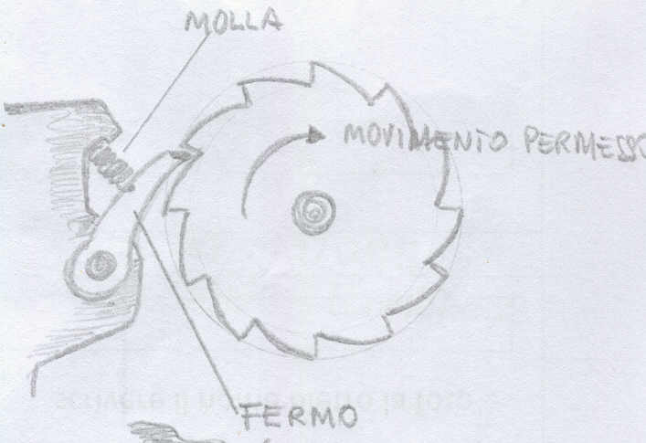

Si Rolando, il meccanismo ce l'ho presente e l'avevo mezzo progettato; il problema è fermare il motore, magari con un fine corsa.
Messaggi: 6505

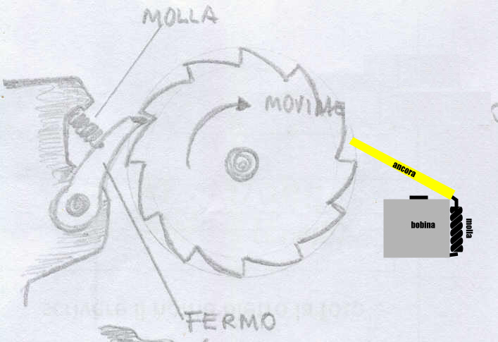

non serve un motore, basta che un elettromagnete faccia girare quel tanto che basta..
mi rendo conto che a parole è tutto facile :cool: e che quello che ti serve, te lo devi costruire, ma mooolto schematicamente serve una cosa così:
70,93 KB
quando la bobinasi eccita, l'ancora viene attratta, e si porta dietro la ruota dentata, finito l'impulso, l'ancora torna indietro per mezzo della molla, ed il fermo impedisce alla ruota di tornare indietro..
