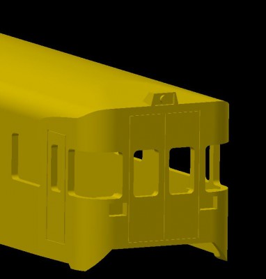

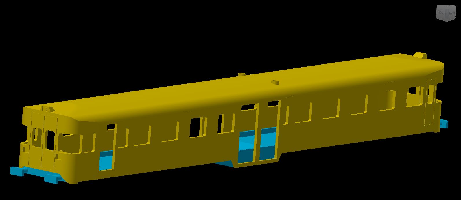

tra i (pochi) ritagli di tempo libero che mi sono rimasti, dopo l'ultimo Novegro ho iniziato a progettare la ALN 668 serie 3000/3100 in scala TT
Ho già disegnato la cassa e un primo prototipo di telaio per iniziare a fare delle prove di assemblaggio.
Per il momento niente fotoinciasione, ma ricorrerò al servizio di Shapeways.
Oggi ho già caricato i files e le stampe dovrebbero arrivare subito dopo Natale.
In realtà ho già stampato un primo esemplare con la stampante "casalinga" che abbiamo al lavoro, ma il risultato non è stato positivo a casua (parere mio di impostazioni di stampa non ottimali e della scarsa qualità della macchina).
Ma complice anche il D343 di Gavinca, sono convinto che utilizzando Shapeways la qualità sarà moto migliore.
Appena arriveranno i pezzi posterò le foto.

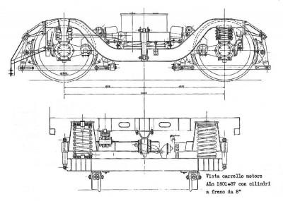

L'idea è quella di motorizzare il modello riciclando la meccanica di qualche altra macchina.

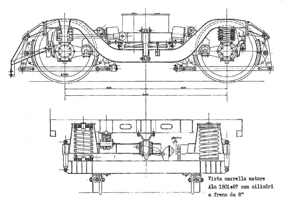

Per i carrelli purtroppo non sono riuscito a reperife ne foto ne disegni di quelli utilizzati sulla serie 3000-3100, quindi chiedo cortesemente se qualcuno ha questi dati?
Messaggi: 11332
Re: ALN 668 scala TT
#3 Messaggio da Fabrizio »

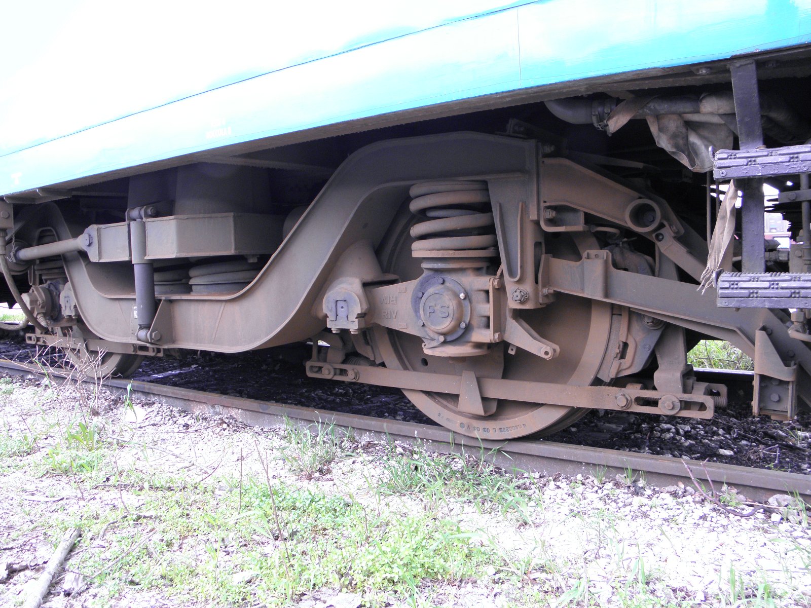

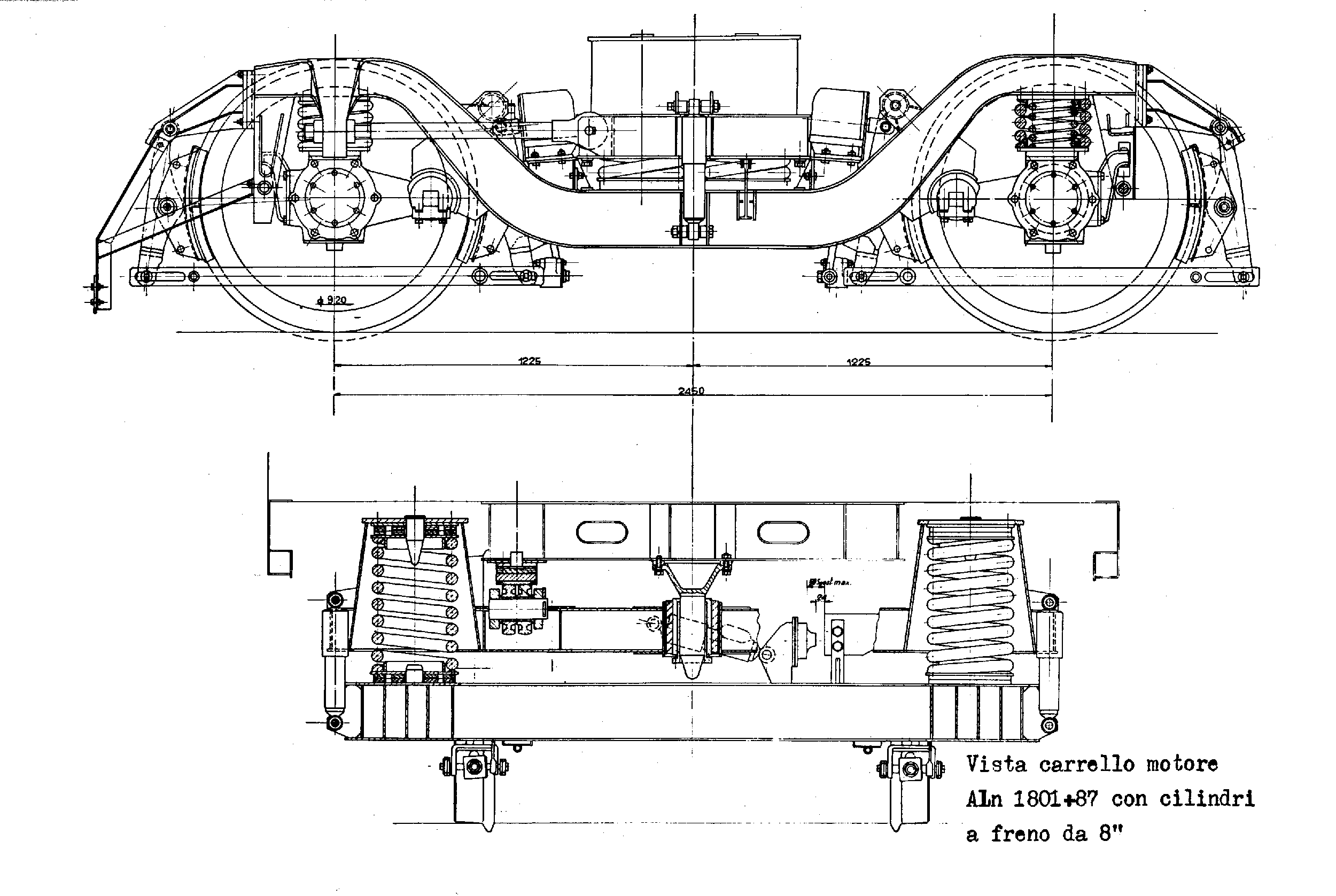

Ciao Roberto, i carrelli delle ALn 668 3000 e 3100 dovrebbero essere uguali a quelli delle serie 1800-1900-1000-1200. La differenza che si nota subito è che, dalla serie 1800 in poi, è stato usato un carrello a doppio collo di cigno.
Questo è tutto ciò che ho:
17_pdfsam_FS_aln668istruzionifs.pdf

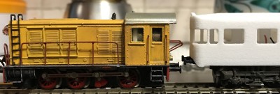

MrPatato76 ha scritto:.....dimenticavo.....
tempo fa mi avevano suggerito la G1200 di Piko... non sono mai riuscito a trovare le dimensioni per verificare questa indicazione e così te la giro.
Andrea C.
Messaggi: 5791
#12 Messaggio da MrPatato76 »
Ho questa macchina, ma onestamente mi spiacerebbe sacrificarla perché mi piace...però posso recuperarne un’altra....
Grazie del suggerimento!!
acampanella
Messaggi: 291
Città: Trieste
#13 Messaggio da acampanella »
mi auto cito.
finalmente ho trovato che i carrelli sono quelli giusti 2400 contro i 2450 della Aln668 ultime serie così come la grandezza delle ruote 1000mm contro 920 mm , mentre l'interperno è doppio...
https://en.wikipedia.org/wiki/SNCB_Class_77
su ebay quella che oggi costa meno:
https://www.ebay.it/itm/Piko-TT-47226-E ... SwcaFZHalX
non è plug and play, ma almeno i carrelli sono dell'aspetto giusto!
buon lavoro
Andrea C.

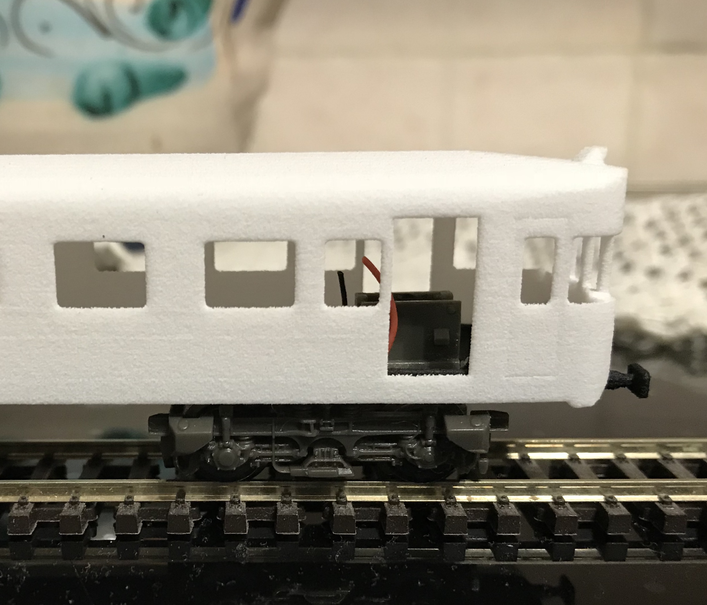

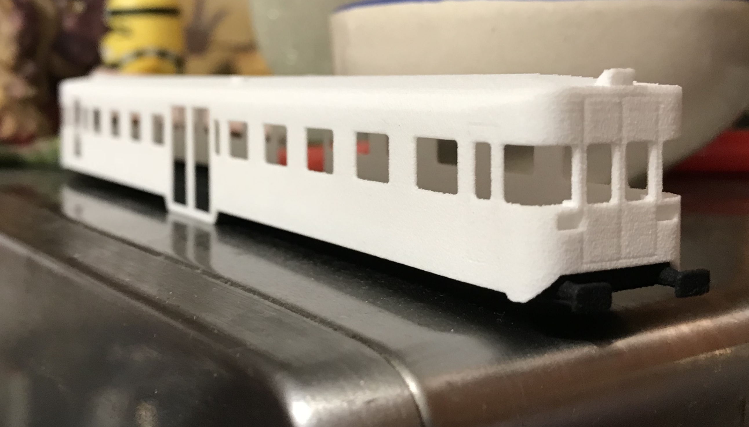

Oggi come previsto sono arrivati i pezzi ordinati a Shapeways...
Molto buona la qualità di stampa: le striature sono visibili solo sul tetto dove la curvatura è ampia, mentre sulle superfici piane e sui raccordi non ve n’è traccia [100]
La superficie è ruvida al tatto e questo fa ben sperare per la tenuta della verniciatura.
Rispetto a quanto fatto da Gavinca con il suo D343, ho usato un materiale più economico, ma comunque ottimo come resa ( almeno da questa prima stampa).

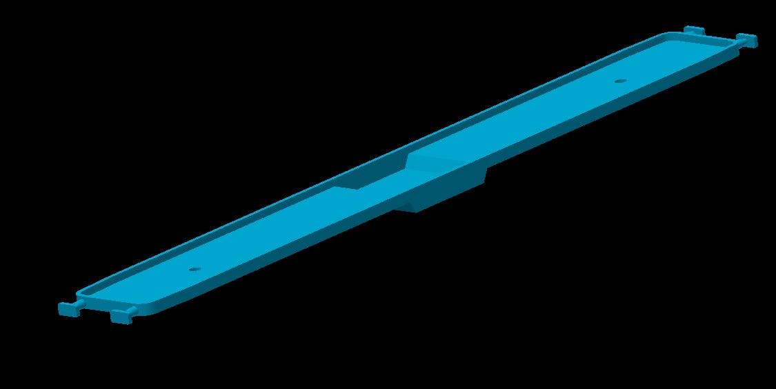

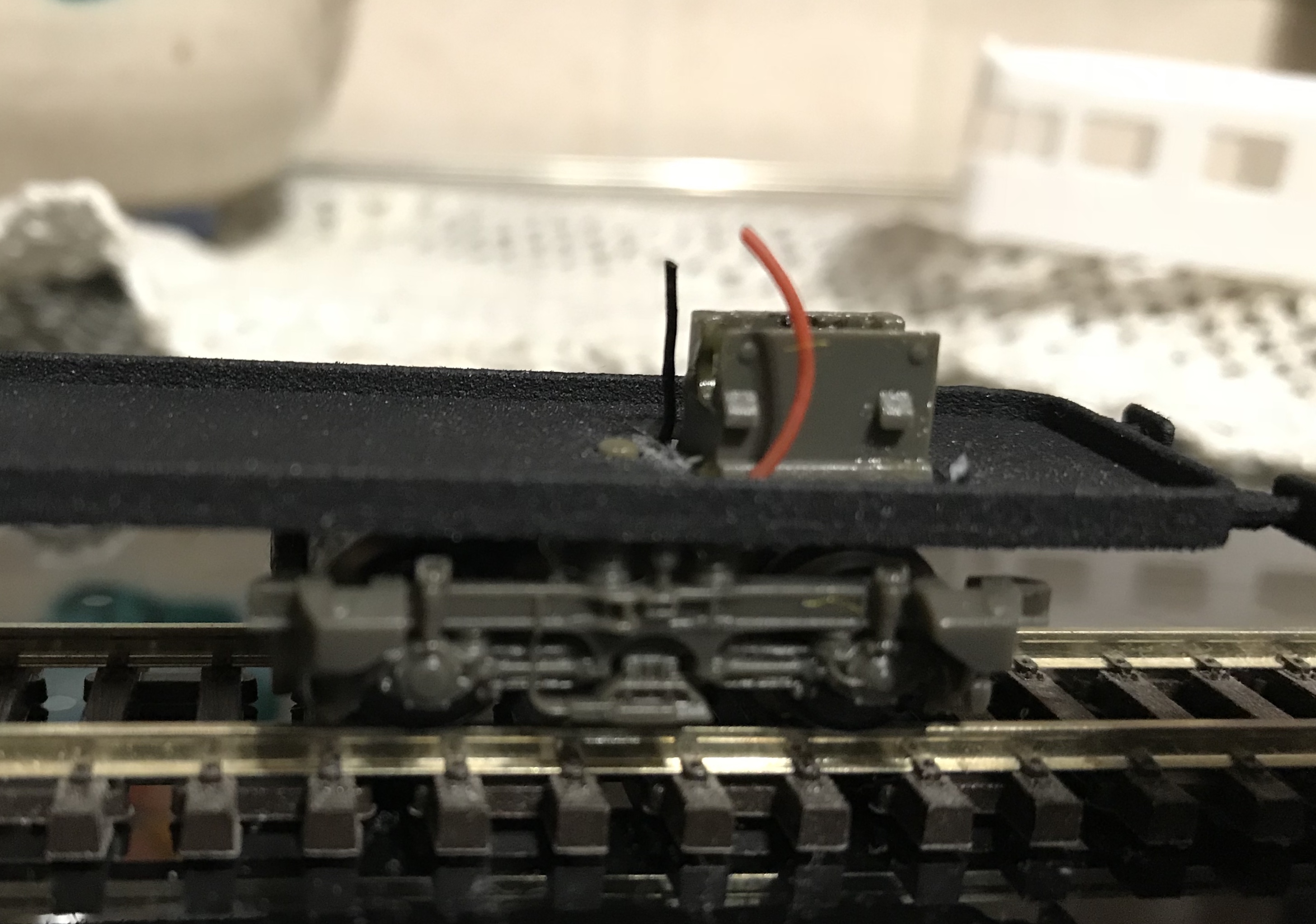

Proseguono i lavori sulla 668.
Oggi ho smembrato (Sigh :cry: ) la G1200 donatrice dei carrelli e motore.
Le prime prove mi hanno mostrato che l’altezza sui carrelli è eccessiva.
Dovrò quindi ridisegnare il telaio per compensare e, già che sono in ballo, inserirò anche una culla per alloggiare in maniera sicura il motore.
