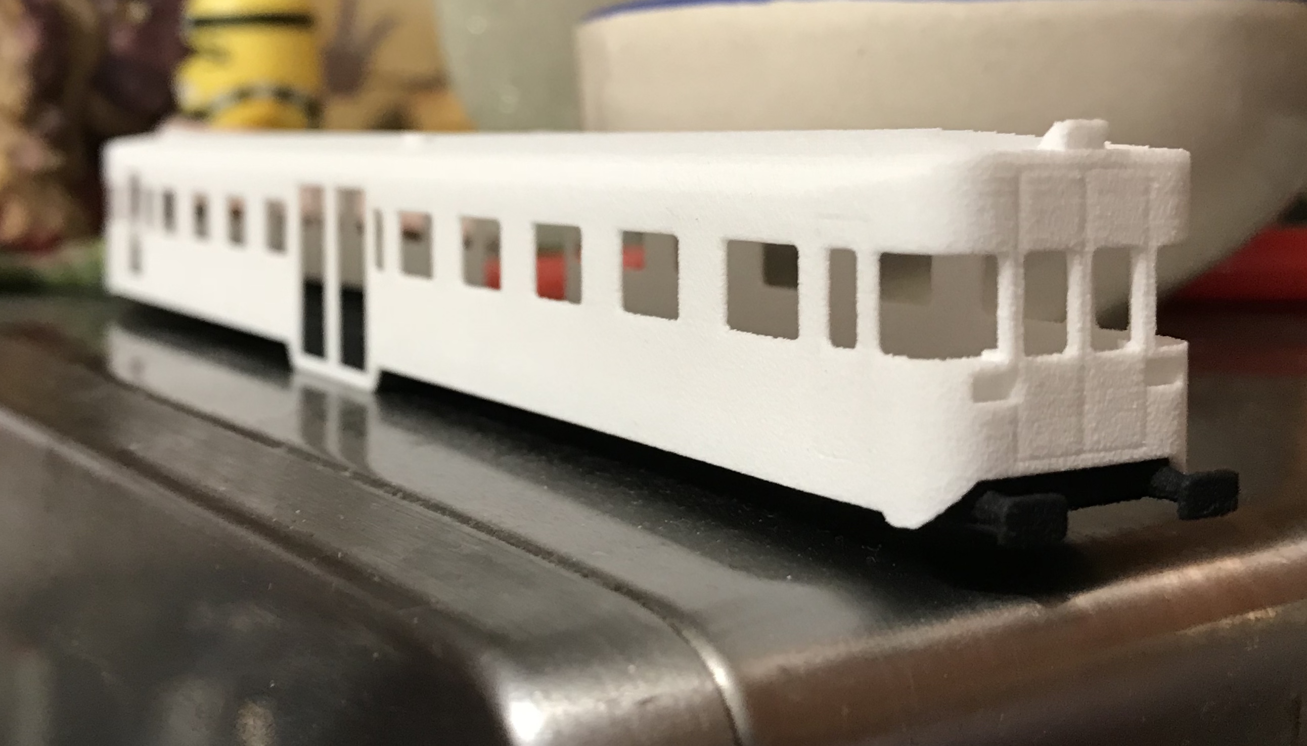

Messaggio da MrPatato76 » mer dic 20, 2017 1:20 pm
Oggi come previsto sono arrivati i pezzi ordinati a Shapeways...
Molto buona la qualità di stampa: le striature sono visibili solo sul tetto dove la curvatura è ampia, mentre sulle superfici piane e sui raccordi non ve n’è traccia [100]
La superficie è ruvida al tatto e questo fa ben sperare per la tenuta della verniciatura.
Rispetto a quanto fatto da Gavinca con il suo D343, ho usato un materiale più economico, ma comunque ottimo come resa ( almeno da questa prima stampa).

Messaggio da MrMassy86 » mer dic 20, 2017 5:32 pm
Mi sembra già un buon risultato!!!

Re: ALN 668 scala TT
Messaggio da Edgardo_Rosatti » gio dic 21, 2017 10:12 pm
A quanto pare Babbo Natale è arrivato in anticipo!
Scherzi a parte ottimo prototipo Roberto.
