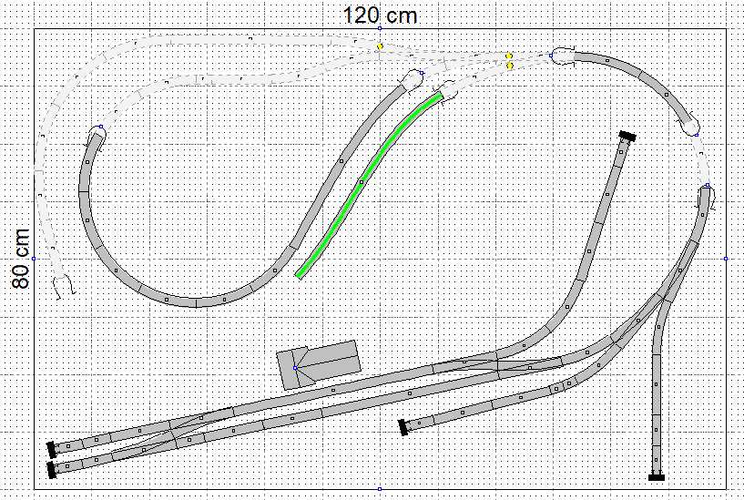

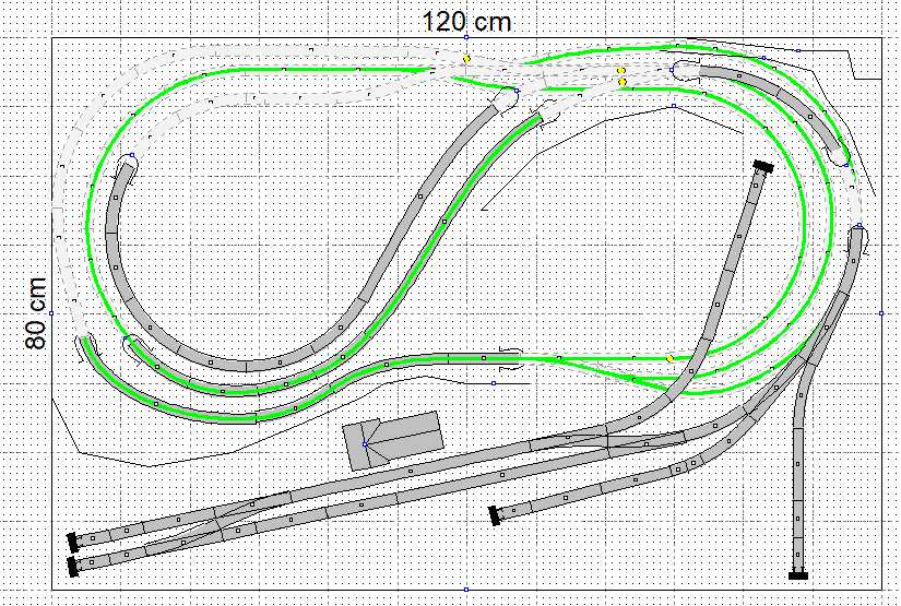

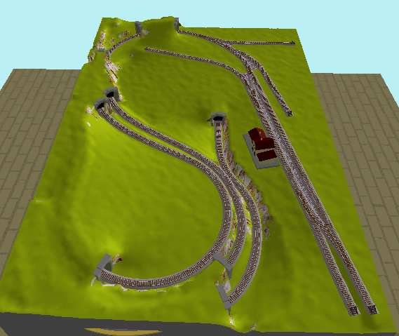

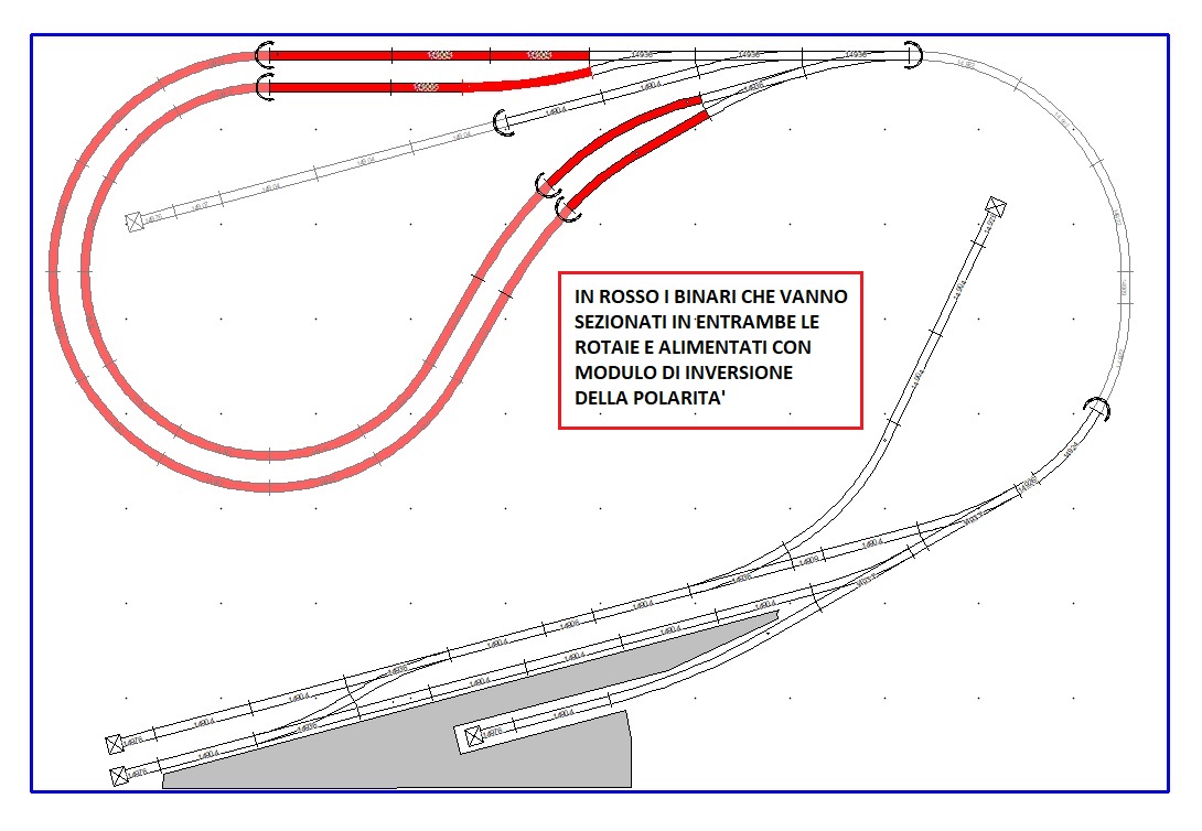

Claudio, solo come ipotesi arricchita io ho ipotizzato un tracciato, basato sullo schema iniziale, che prevede però anche una stazione nascosta con tre binari di sosta per 3 convogli da movimentare alternativamentente (ipotesi elaborata con WinTrack).
Roberto M.
Messaggi: 14214
Re: Piccolo plastico
#34 Messaggio da Egidio »
ClaBos ha scritto: mercoledì 22 gennaio 2025, 12:24
Egidio ha scritto: mercoledì 22 gennaio 2025, 11:54 Interessante progetto e mi intriga anche l' idea proposta dal Doc. Saluti. Egidio. [51]
Ho cercato qualcosa di semplice da realizzare,senza salite o cose simili,che mi consenta di realizzarlo in un tempo ragionevole
Bene....... Saluti. Egidio. [51]
ClaBos
Messaggi: 362
Iscritto il: mercoledì 6 luglio 2016, 22:01
Città: Martignacco
#35 Messaggio da ClaBos »
Senialas ha scritto: giovedì 23 gennaio 2025, 14:49 Claudio, solo come ipotesi arricchita io ho ipotizzato un tracciato, basato sullo schema iniziale, che prevede però anche una stazione nascosta con tre binari di sosta per 3 convogli da movimentare alternativamentente (ipotesi elaborata con WinTrack).
Buongiorno Roberto.
Intanto ancora grazie per gli aiuti.
Il tuo tracciato modificato è molto interessante ma non vorrei creare qualcosa di troppo impegnativo per il momento con il rischio di trovarmi con un cantiere a metà.
Mi piaceva l'idea di avere tutto su un unico piano andando a togliermi il lavoro di elevazione dei binari.
Il tracciato che DOC mi ha allegato rispetta la filosofia di avere tutto su un piano ma comunque di poter sfruttare il doppio cappio per ulteriori convogli.

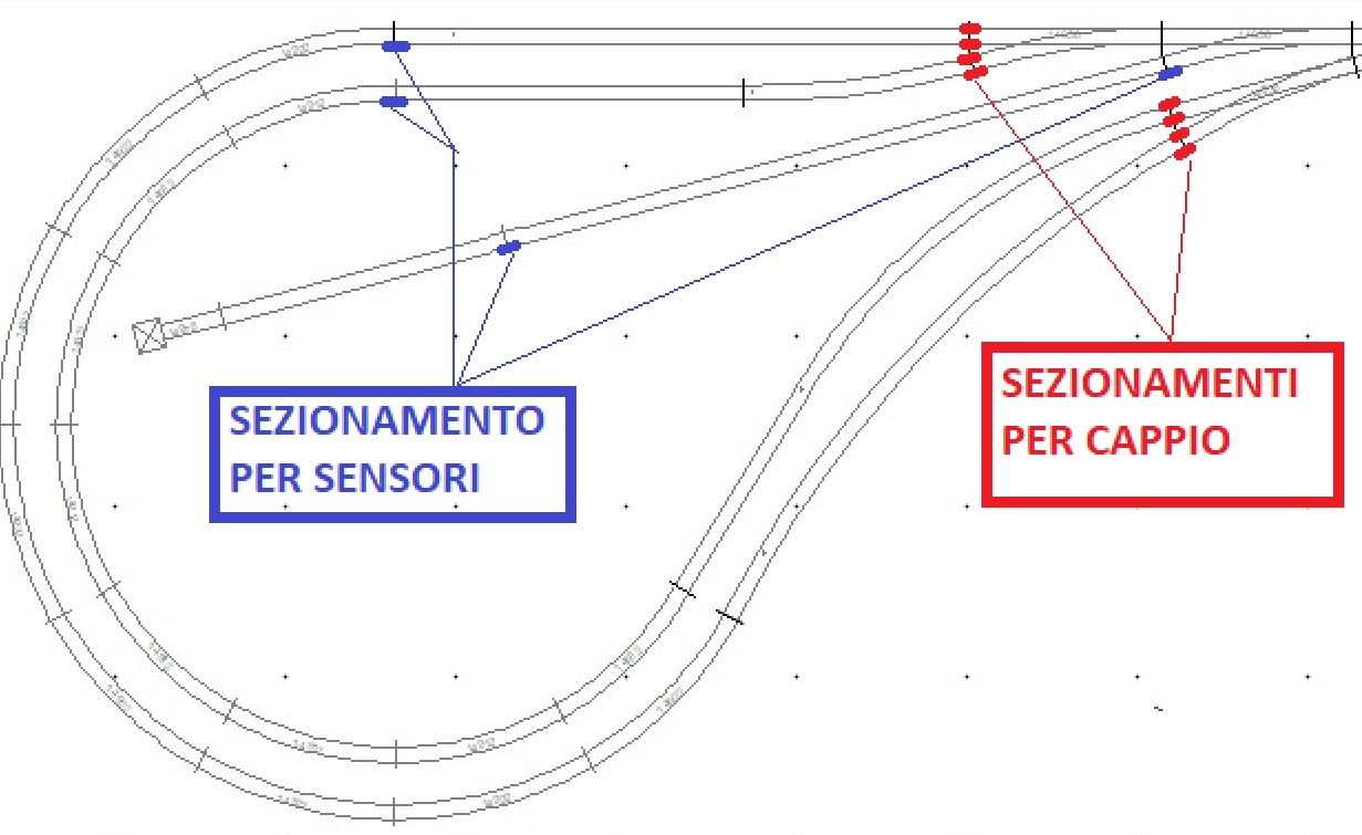

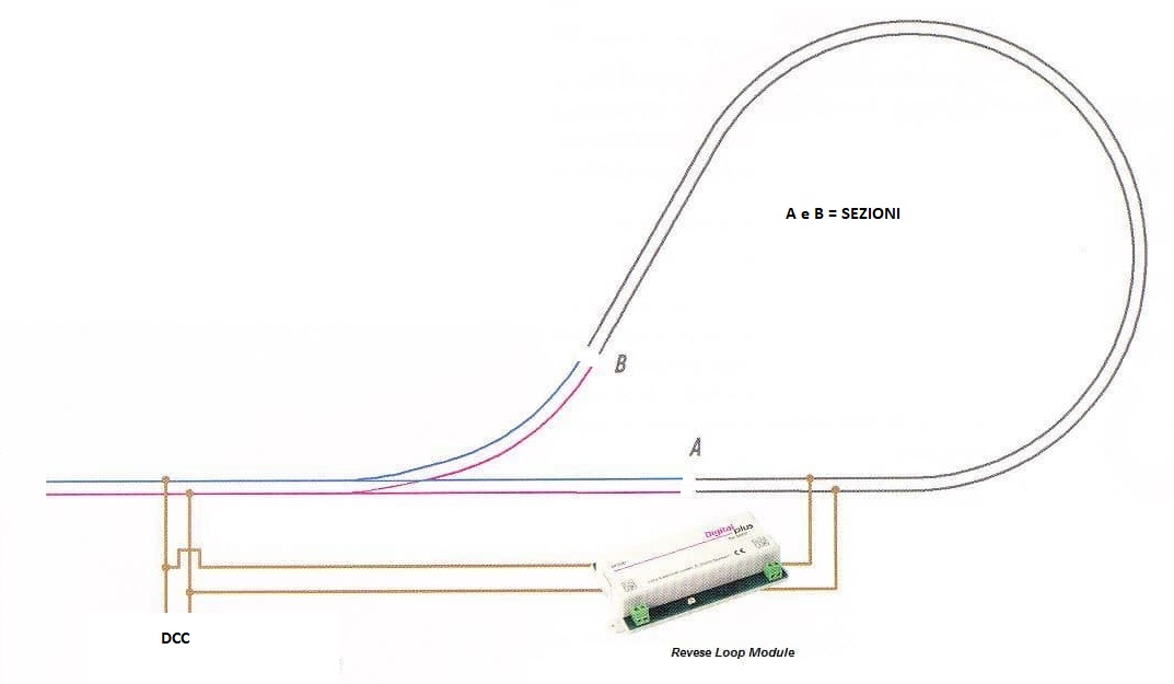

Con il consenso di Claudio, da cui attendo indicazione nei vari “da definirsi”, provo a redigere una breve lista con i punti fermi di alcune scelte che condizioneranno i primi lavori di realizzazione del plastico.

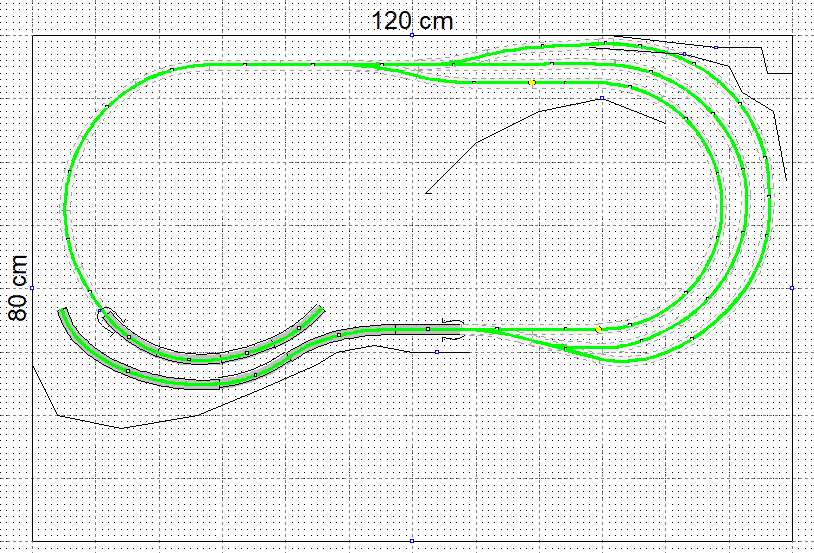

Punto 1: tracciato
Il tracciato, con binari Minitrix, è stato definito ed è quello che appare nell’immagine seguente.
La trazione sarà con alimentazione digitale con centralina z21 start.
I deviatoi saranno mossi da servomotori comandati, almeno all’inizio, in analogico (proposto Esu lokpilotservo 3 per un passaggio immediato alla gestione digitale, 8 uscite per 10 servo).
Il cappio di ritorno, a racchetta doppia, sarà gestito da da definirsi e necessita sezionamento alle estremità. Indicare la percorrenza, se in senso orario, antiorario o casuale da definirsi.
Altri sezionamenti da definirsi in base a possibili future esigenze, anche se, personalmente, ritengo poco adatta una gestione con automatismi da software da definirsi.

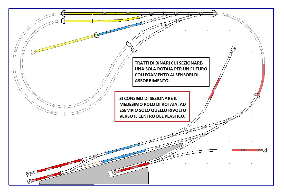

In base alla scenografia scelta, da definirsi, si prospetta una parte non in vista nella zona del cappio, ragion per cui ci si dovrà dotare di un sistema di rilevamento della posizione dei convogli che là vi faranno sosta, in modo da non disturbare la circolazione, di altri rotabili, sui deviatoi.
Per questo rilevamento si possono usare barriere ottiche a raggi infrarossi o moduli di rilevamento dell’assorbimento di energia o piccola telecamera con visore da definirsi.

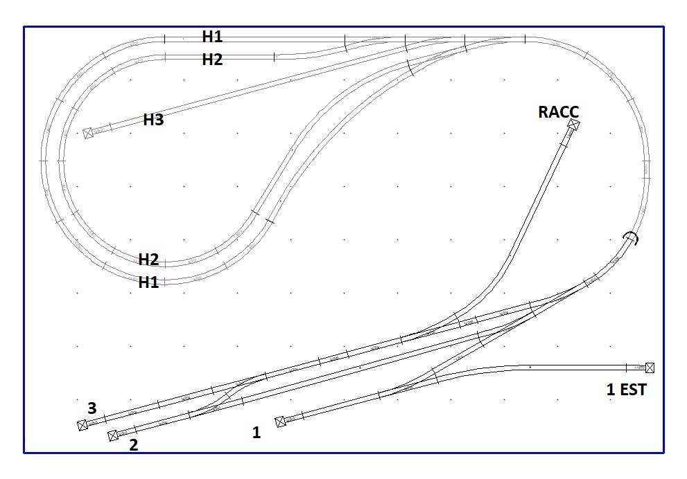

Punto 3: tipo di esercizio
Scegliere amministrazione (FS, DB, ...) ed epoca dei rotabili da definirsi anche per una scelta dei segnali e loro posizionamento.
Sono indicati brevi convogli passeggeri che sosteranno sul binario 2 e manovreranno per riportare la loco in testa tramite il binario 3 o in arrivo dal deposito e sostare poi nei binari H1 o H2.
Sono indicati brevi convogli merci che sosteranno sul binario 3 e manovreranno per portare carri al raccordo industriale, al binario 1 e per riportare la loco in testa, tramite il binario 2, per poi sostare nei binari H1 o H2.
Sono indicati convogli di automotrici di max 2 unità a fare navetta tra binario 2 e H3 o sostare nei binari H1 o H2.

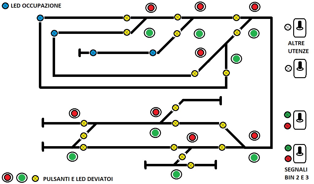

Punto 4: sinottico
Si ipotizza la realizzazione di un quadro analogico di comando in cui siano presenti i pulsanti di azionamento dei servomotori per i deviatoi e la presenza di led luminosi ad indicarne la direzione attiva.
Saranno presenti anche interruttori e led di riferimento per le luci dei segnali.
Saranno presenti led a indicare la occupazione di determinati tratti di binario nel cappio non a vista.
Saranno poi presenti interruttori per altre eventuali utenze elettriche della scenografia.
Occorre quindi, in base alle scelte dei punti precedenti, scegliere il contenitore, i componenti elettrici e i tipi di cavi di connessione.

Punto 4: sinottico

Partiamo subito dal punto che al momento sembra più "complicato" per me,il cappio di ritorno.
Nei messaggi precedenti mi hai accennato tre metodi da poter usare: webcam,barriera ottica e sensore di assorbimento .
Il primo lo userei in un secondo momento...la barriera ottica ho capito il suo funzionamento...mentre mi piacerebbe studiare e capire il sensore di assorbimento ...che potrebbe essere forse la soluzione migliore, secondo me,poi correggimi se dico castronerie.
Come senso di marcia andrei per un senso orario, così a sentimento....e dato che ci sono vorrei approfondire i sezionamenti su tutto il tracciato.
Già con queste richieste ho tanto da studiare.
Il tutto mi piacerebbe ambientarlo in epoca III o IV con gestione DB (per via degli edifici e dei tanti modelli di rotabili disponibili).
Poi per gli altri punti vediamo strada facendo, iniziamo dalle basi e poi proseguiamo

Per il cappio devi sezionare entrambe le rotaie nei due binari che formano la racchetta. Questi binari devono essere gestiti da un modulo che cambi la polarità nel momento in cui un convoglio entra o esce da questo tratto sezionato. Un modulo molto usato è il Lenz LK200, ma non è l'unico.
Poi, se pensi di adottare il modulo ad assorbimento di energia, sezionerai un tratto finale dei binari del cappio, un rotaia sola, e farai passare l'alimentazione attraverso il modulo.
In questo modo avrai un led che si accende sul sinottico quando la loco sarà in prossimità della fine del binario. All'accensione del led saprai di dover fermare quel convoglio per farlo sostare.
Nell'immagine che segue, considera solo i sezionamenti nei binari del cappio e nel tronchino al loro interno.
Il modulo a sensori, tra l'altro, non risente del continuo cambio di polarità che avviene nel cappio.
Usando il modulo a sensori, potresti avere un sinottico fatto così, con pulsanti per comandare i deviatoi e led che ti indicano le direzioni attive, led che indicano l'occupazione del cappio e dei tratti iniziale e finale del tronchino di sosta, più interruttori per i segnali dei due binari di stazione e altro.

Per i sezionamenti, ti allego una immagine con i punti in cui inserire le scarpette isolanti. I punti rossi, su entrambe le rotaie, per i problemi del cappio, in viola quelli per il modulo di assorbimento

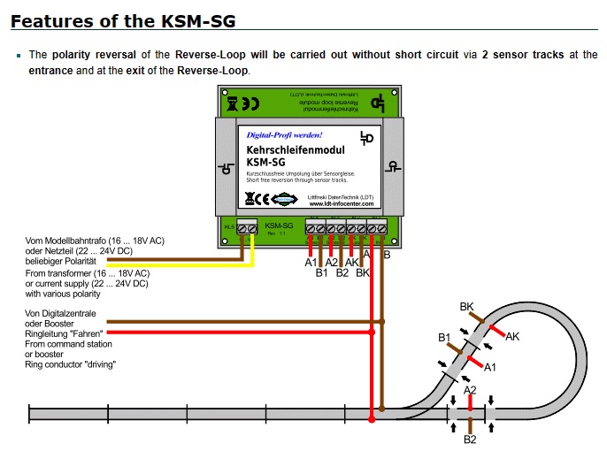

Per il cappio puoi veder il KSM-SG
https://www.treninionline.it/prodotto/l ... -ksm-sg-g/
Però devi fare tutta una serie di sezionamenti.
Con il Lenz LK200 è più semplice
Attenzione se cerchi l'usato: non prendere il vecchio LK100, ma solo LK200!
