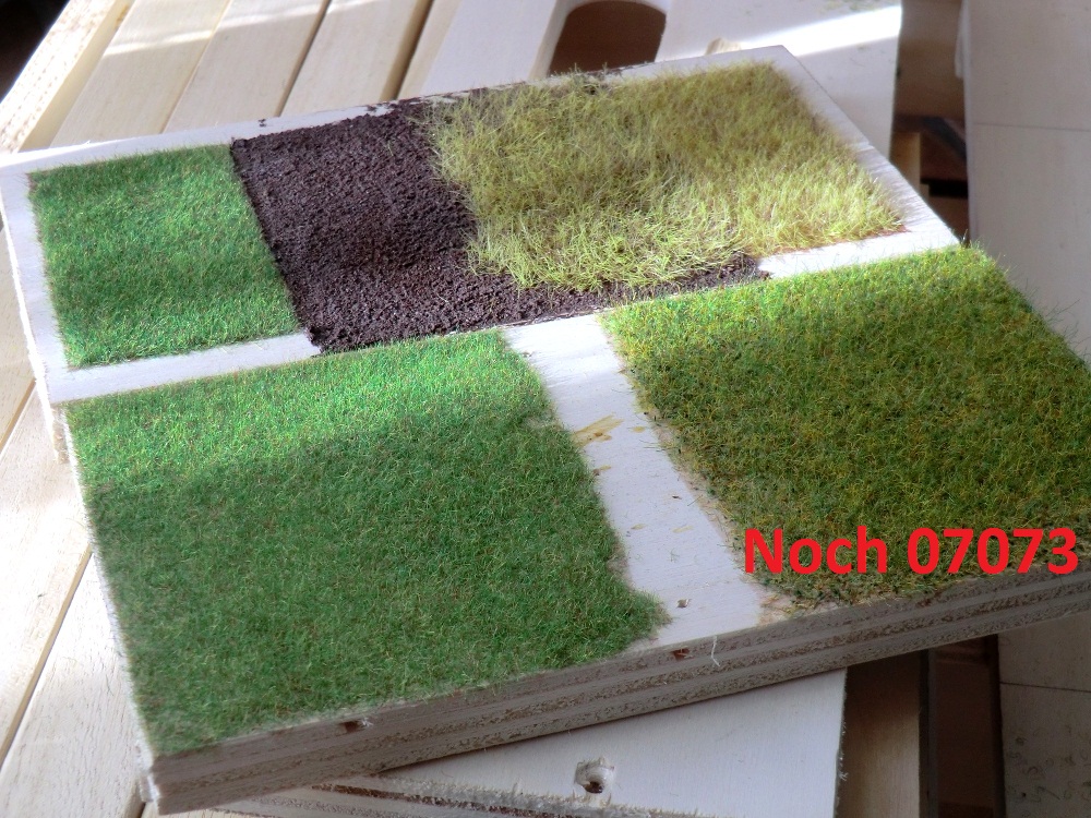

in effetti la
Noch 07073 è variegata, sembra già un miscuglio (mista 2-4 mm.)
349,62 KB

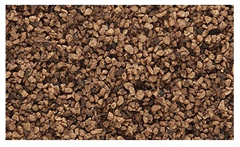

massicciata Woodland Scenics B72 Fine Ballast - Brown
58,55 KB

massicciata (prossimità testate) = Woodland Scenics B72 Fine Ballast - Brown

bassa vegetazione (prossimità testate) = Noch 07073
