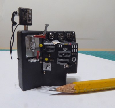

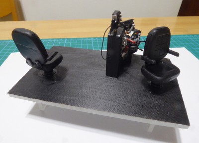

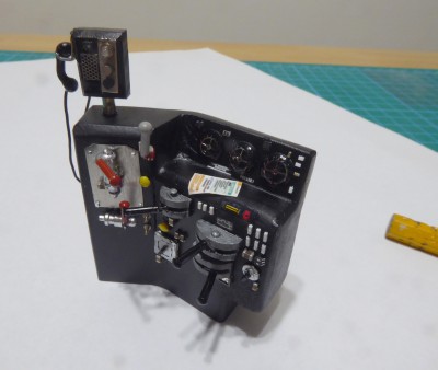

Aggiornamento cabina ( 1° parte ) Dunque , intanto ho realizzato il banco di manovra seguendo il più possibile la documentazione che ho trovato, in questo modo sono riuscito a comprendere anche abbastanza il funzionamento di queste locomotive, mi piacerebbe farne una descrizione più completa, infatti anche con il mio simulatore estremamente realistico ne ho compreso molte cose . Nelle foto che seguono, vi prego di considerare che TUTTE LE SEI LEVE DI MANOVRA SONO COME AL VERO FUNZIONANTI, anche se durante le foto mi sono scordato di muoverle, ma è anche difficile con le luci di casa renderne visibili gli effetti, sono estremamente piccole !! [63] :D Sono riuscito infatti a renderle movibili rispettandone così le varie posizioni e ben solidali ! Partendo da destra in alto, troviamo il regolatore velocità, che come per tutte è ripartito su 8 livelli di velocità , poi quello sottostante la marcia su tre posizioni, avanti-neutro-indietro, ovvero è una manopola che sempre per motivi di sicurezza viene asportata dal macchinista e mantenuta in posizione neutrale a macchina spenta, mentre quella laterale a sinistra è quella del freno dinamico . A sinistra In alto grigio , troviamo la leva della tromba, in questo modo per regolamento, prima della partenza deve essere azioata per tre volte, e per le tratte tratte degli scali si attiva anche la campana oppure nei movimenti di manovra o passaggi a livello, va sbloccata con il pulsante, in genere giallo sottostante, mentre sottostante in rosso troviamo la leva del freno moderabile, la sua massima azione è quando è in posizione emergenza, verso sinistra, libero a destra ed è quello più usato durante il movimento e sotto ancora la leva dello svuotamento casse di aria compressa del freno stesso , che prima di una manovra va abbassato poichè se lacomotiva è stata messa in sosta o attivato per altro motivo è collegato assieme alla massima pressione ; i pulsanti bianchi servono per le accensioni luci varie, avviamento motore e altro ; Ho riprodotto il radio telefono, ma in seguito questo apparecchio venne al vero aggiornato in modo diverso , più moderno, io ho scelto questo . Realizzazione ovviamente in plexiglass di grosso spessore per la struttura, i quadranti li ho realizzati con micro ingranaggi di orologio estremamente piccoli, anellini in rame e resina trasparente U.V per i vetri , mentre il rimanente è stato riprodotto con parti di minutaglia varia metallica che mi ha permesso una buona riproduzione come al vero, specialmente per la parte freni ; per le varie leve mobibili, il discorso si fa più complesso e difficile, è stato necessario l'uso della fresa Proxxon MF70 per i supporti , microtubetti di acciaio per le leve le quali sono state inserite su micro parti di orologio al quarzo, una cosa difficile da spiegare qui e renderle così movibili, dovrei spiegarvelo a parte :D ....la minutaglia metallica è così sempre estremamente utile , come più volte ho sottolineato ! Per ora , per quanto riguarda la cabina, questo è il primo passo , quello più impegnativo ed importante, vi terrò aggiornati per il resto..c'è ancora molto a fare ..lo vedrete !! [104] [253] [253]

Scusa una domanda: ma dove lo hai trovato il matitone spesso 15 centimetri????!!!! :D :D :D [245] [255] [236]

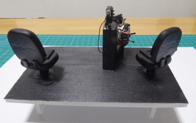

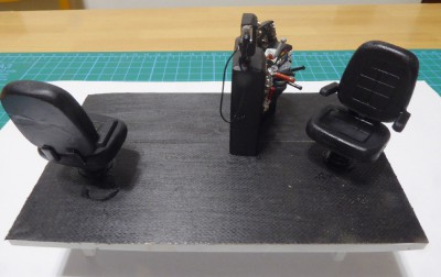

Aggiornamento : ho realizzato le poltroncine , realmente girevoli come al vero !! :D ( in forex ) Ora dovrò realizzare anche un frigorifero, nelle cabine esiste sempre + il resto ! Attendete !! [253]

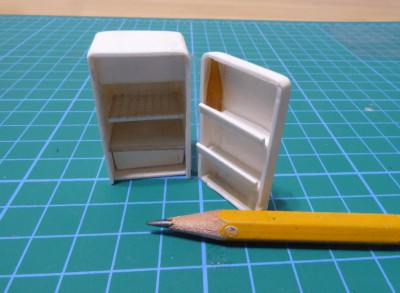

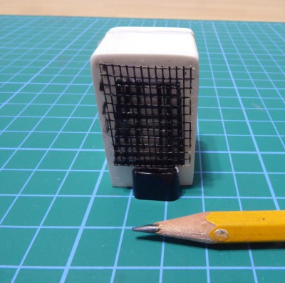

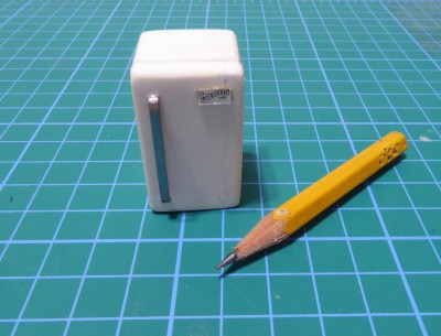

Ieri intanto ho realizzato anche il frigorifero che talvolta , ma non sempre come ho erroneamente detto precedentemente , poteva essere presente nella cabina... :D

Che marca è
Messaggi: 4204
Re: La mia grande diesel Americana SD40-2 (1:20)
#35 Messaggio da Andrew245 »
adobel55 ha scritto: martedì 14 maggio 2024, 21:39Che marca è
Il marchio è Western .... :D

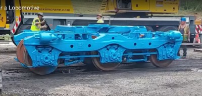

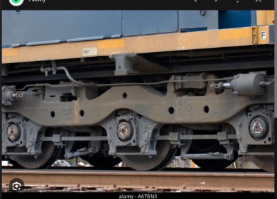

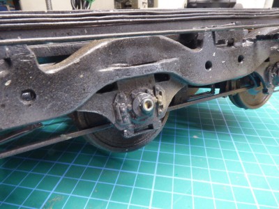

Grazie Giuliano ! [264] Intanto ora sono intervenuto anche con gli aggiornamenti sui carrelli, sembrano poca cosa , mai realtà contano tantissimo sul realismo, fortunatamente avevo trovato uno schema degli stessi, infatti ho aggiunto delle balestre-lamina giusto sotto i parasale ed inoltre , ne porto un solo esempio, la tiranteria dei ceppi dei freni che fortunatamente sono riuscito a comprenderne come sono, vi posto un esempio ricavato da un video, sebbene il carrello non sia esattamente dello stesso tipo, probabilmente migliorerò anche i centri delle sale che risultano cavi..vedrò . L'aspetto definitivo cambierà ulteriormente..... :D

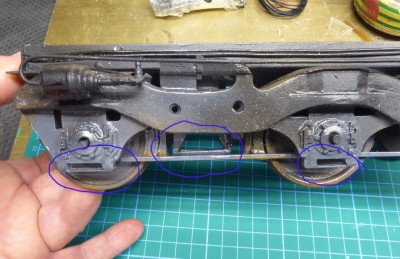

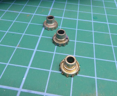

E allora ecco le boccole aggiornate con un sensibile miglioramento più realistico..ma dove le ho trovate ? Semplice ! E' sempre il famoso eterno accendino Bic che ci viene in aiuto..ho tagliato il filtro rotellina che regola la quantità di gas...se non hai una rondella a disposizione , prova con l'accendino ! [246]

:D :D ...Devo andare al supermercato a fare rifornimento del frigo :D ........Intanto i carrelli li ho terminati con ulteriori dettagli, infatti mancavano solo gli appendini sulla barra di tiranteria frenante che potete osservare in questa foto al vero, aggiunti anch'essi , sono tutti dettagli molto importanti che mi hanno messo parecchio in difficoltà e richiesto molte ore di ricerca di questi carrelli ; ritocchi di colore opacizzante in seguito e dry brushing esalteranno meglio i dettagli . la colorazione mi lascia un po in dubbio in quanto i disegni li danno in nero totale, il che mi sembra un po strano per i carrelli di queste locomotive.... Ora posso finalmente tirare un bel respirone di sollievo..sono riuscito a realizzarli !!! Ah , ultima cosa , aggiunti anche i fori al centro che ancora mancavano [17]

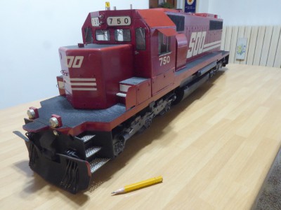

Grazie Egidio ! Ed intanto ulteriore aggiornamente alla cabina, ho aggiunto i tergicristalli a doppia asta come al vero, sia frontali che posteriori....poi vi lascio anche una foto complessiva, ..non venite a dirmi che mancava la matita !! [246] [246] [246]
I passi successivi saranno quelli dei mancorrenti ed i ganci realistici frontali...e qui ci sarà ben poco da ridere !!

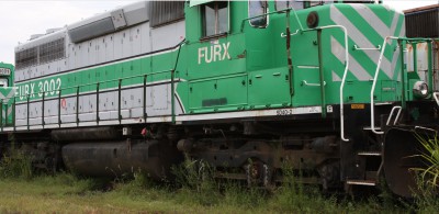

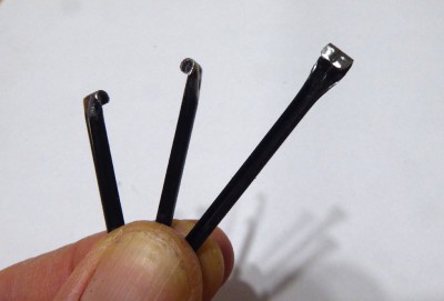

Grazie Egidio ! [264] Servono gli ombrelli nel modellismo ? Altrochè !! Ora mi trovo nel dover realizzare una 20° di paletti che sorreggono i mancorrenti, l'unico modo per realizzarli essendo cavi al vero , è l'utilizzo delle stecche per gli ombrelli, altro modo non esiste , quindi devo farne tanti spezzoni da 5 cm di lunghezza esattissima e curvarne a manina l'estremità,...un lavoretto poco simpatico...vi lascio un esempio al vero.....comunque tutto serve nel modellismo !! :D
