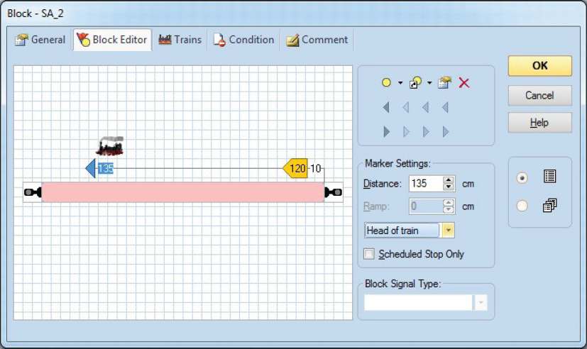

Roberto, qui un semplice reset del segnale:
Qui poi una semplice finestra di programmazione del rallentamento e della fermata di una locomotiva (o di un treno) su un binario di stazione:

Solo per dare l'informazione corretta:
Nel programma non serve impostare la lunghezza del binario con il sensore (non c'è nemmeno la casella dove inserirla).
Per ogni blocco si impostano le azioni che il treno deve compiere con le relative distanze in cm ed il verso (la direzione non ha verso). Si inizia con la distanza che il treno deve compiere alla stessa velocità d'ingresso nel blocco, poi si imposta la distanza per la decelerazione e, da ultimo, la distanza di arresto. Ovviamente la lunghezza delle prime due tratte non deve superare la distanza di arresto.
Il treno rallenterà in base ai parametri che il sw ha rilevato durante la calibrazione delle velocità (calibrazione che deve essere fatta per ogni locomotiva prima di farla entrare in operazione e che è fondamentale per l'accuratezza dei punti di arresto ) e in base al peso dei rotabili, presenti nel database, che sta trainando (aggiunti nella composizione dei treni). Non ci sono treni leggeri, medi o pesanti. La sola locomotiva, ad esempio, rallenterà (ed accelererà) in modo diverso.
Anche per il reset dei segnali solitamente si usa una distanza, che, se più lunga della lunghezza del blocco, commuterà il segnale oltre il termine del blocco stesso. In alternativa si può usare una temporizzazione basata su fattoti a scelta.

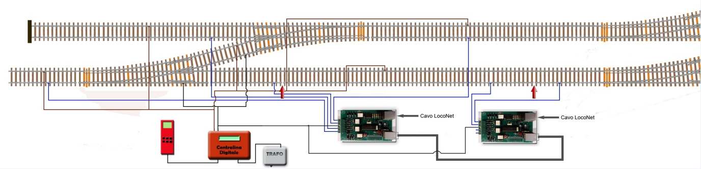

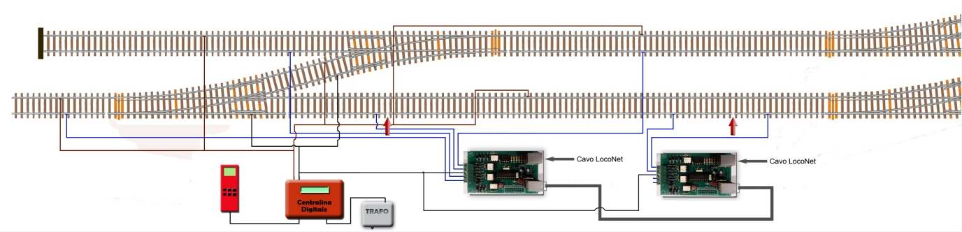

per me il modulo è anche il sensore. Il modulo di retroazione S8 ha 8 sensori di assorbimento (sulla scheda) che sono semplicemente collegati alle rotaie sezionate.
Qui uno schema dei collegamenti di un S4:
I deviatoi sono gestiti in funzione dell'itinerario che il treno deve percorrere e sono commutati quando la via è libera, cioè quando i blocchi (due o più in funzione delle tue impostazioni) davanti non sono impegnati da un altro treno. Coerentemente l'aspetto del segnale va girato su aperto (verde).
Se il blocco successivo (chiamiamolo BSUC) inizia appena dopo il segnale, risulta semplice resettarlo dando la condizione che il segnale è Verde fino a che il blocco BSUC è libero.
Va benissimo tenere i moduli di retroazione che hai messo. Cercavo solo di spiegare come si poteva fare in modo più semplice, anche per la programmazione.
