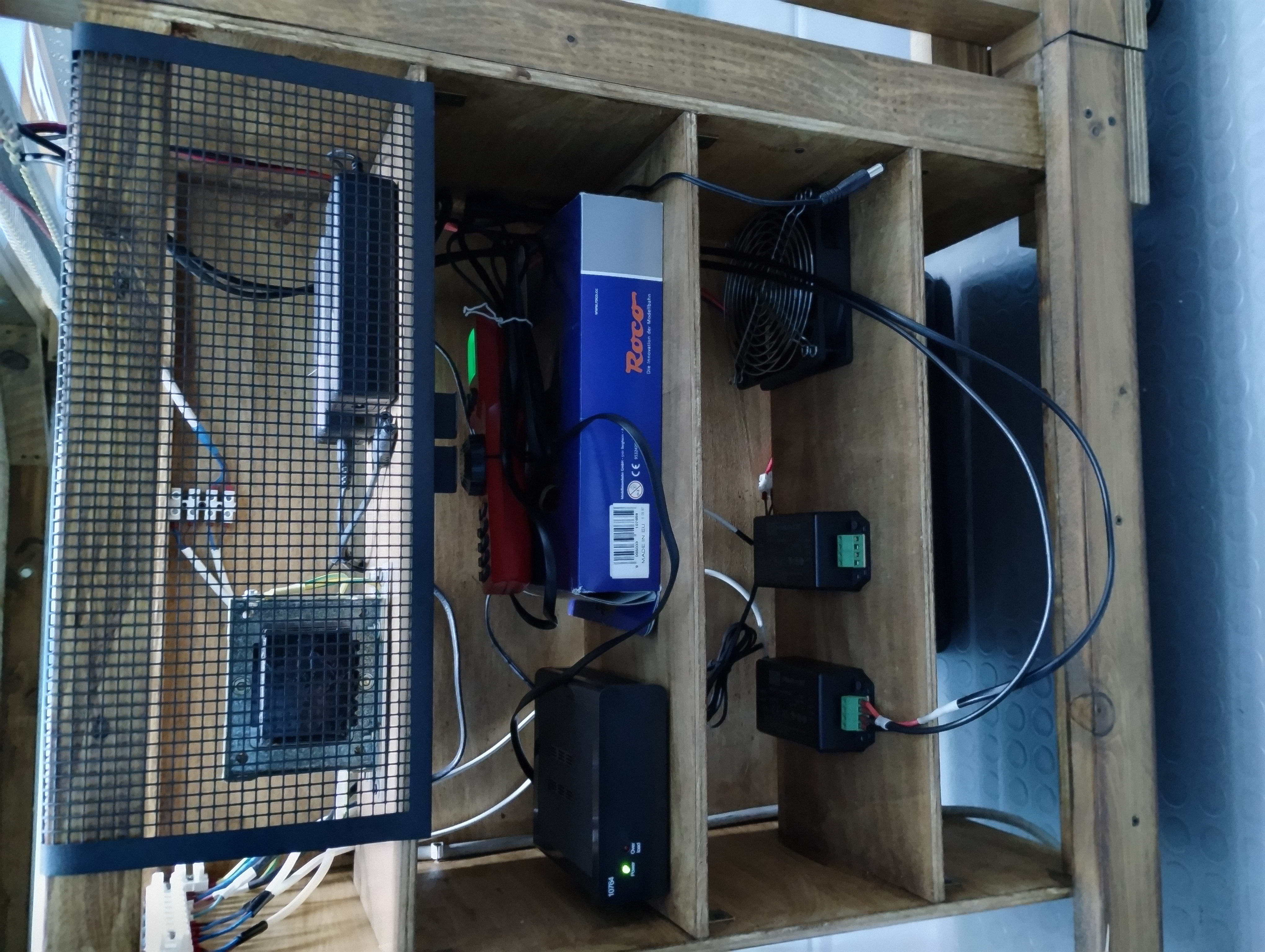

Finalmente torno a postare qualche avanzamento fatto dopo tutto questo tempo di assenza.
Situazione attuale: posa binari lv0, montaggio motori sottoplancia per la prima stazione nascosta. Realizzato quadro sinottico ad estrazione. Adesso tocca fare tutti i cablaggi e testare finalmente il parco rotabile fermo ormai da tempo.
Qualche foto del quadro ultimato e posizionato nel suo "cassetto".
Un saluto a tutti.
Diego
