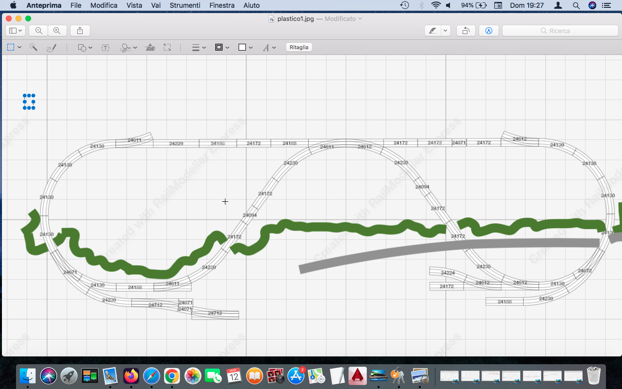

Questo è l'idea di tracciato per un plastico passerella.
Alfaluna
Messaggi: 587
Nome: Lorenzo
Città: Vittuone
Re: Plastico Vittuone
#5 Messaggio da Alfaluna »
Questa invece un idea d'ambientazione molto semplice.
linea verde le alture con 4 gallerie
linea grigia con 2 passaggi a livello per arrivare alla zona stazione
Edifici previsti:
stazione
deposito merci
bagni
e forse un casello
critiche e suggerimenti ben vengano

Mi permetto solo di consigliare di ridurre al minimo i binari sulla giunzione tra i due moduli, e le giunzioni posarle su un tratto rettilineo se possibile, in modo che il rotabile abbia almeno un carrello sul tratto dritto sulla giunzione.
Inoltre la stazione nascosta che i deviatoi siano posati tangenti alla curva.
La scelta della scala... beh in scala TT sarebbe tutto un altro impianto.
Ma si potrebbe sfruttare la "prospettiva forzata"... in primo piano linea di parata in H0 a binario unico con trazione a vapore e con stazione nascosta dedicata e in secondo piano un bel impianto in scala TT (1 binario, trazione a vapore), con la sua stazione nascosta, così da potersi divertire con il traffico.

Così come è fatto, si svergola solo a guardarlo….
Servono rinforzi da almeno 10cm su tutto il perimetro più quelli trasversali compatibilmente con il piano binari.

Poi, se mi consenti, metterei un paio di binari in più sul fondo, spazio ne hai, così da fare una piccola stazione nascosta. In questo modo potrai fare un'alternanza migliore e più varia di convogli.
Per la gestione dei due cappi elettrici, poi, si dovranno prendere in considerazione soluzioni compatibili con la lunghezza dei convogli circolanti. Occorre studiare dove fare i sezionamenti in modo che qualsiasi convoglio esca dal tratto di inversione di polarità solo dopo aver liberato il sezionamento precedente.
Per renderlo ulteriormente più rigido pensavo di mettere tre listelli da 80x20 dii piatto sulla lunghezza del 130 cm.
La stazione nascosta avrà più binari giustamente come dici per poter gestire più treni.
Sarà come da foto sopra (stralcio di progetto) "stazione fantasma"
si va avanti pian piano con gli acquisti [101]
Per la gestione dei cappi di ritorno elettricamente non c'è problema perché è in alternata come ha fatto presente anche eroncelli, invece se parli di sezionamenti per gestione automatica con un centrale per me è ancora presto non ho ancora l'esperienza necessaria [105]
