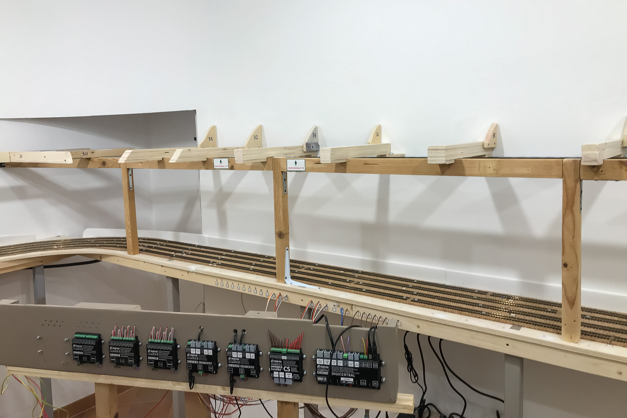

Ieri ho completato la stazione nascosta FS ed ho effettuato i primi collaudi con l’unico mezzo FS a mia disposizione (ALn 668, appena tirata fuori dalla scatola, quindi niente aggiuntivi né rimorchiata).
Per la posa dei binari paralleli ho utilizzato delle sbarre di alluminio larghe 3 cm (da progetto, l’interbinario scelto è 6 cm) e ho verificato la geometria dei deviatoi con una dima che garantisce il rispetto della geometria Peco (12°).
Per sezionamenti e motori dei deviatoi ho dovuto predisporre i due pannelli di comando che verranno attaccati sotto al bordo anteriore del plastico a vista DB.
Dato che quest’ultimo non esiste ancora (e che non verrà costruito ancora per molto tempo…) ho appoggiato provvisoriamente i pannelli di comando su due scaffali.
In questo modo sono già operativi ma non ostacoleranno la successiva costruzione del plastico in H0m.
Noterete dei “buchi” nei pannelli di comando (anche in quello principale, collocato sul lato FS).
Mancano infatti ancora i decoder che comanderanno i servo che ho deciso di provare in alcuni tratti a vista e i decoder che comanderanno i segnali, il cui acquisto non è affatto urgente…

Giacomo Rinaldo ha scritto: ↑mercoledì 22 giugno 2022, 9:33 Wow Luca, la Aln 668 è davvero bellissima!
Ad un profano come me, gli avanzamenti sembrano ottimi! Un'unica domanda, probabilmente scontata: le rotaie avvitate sono una soluzione provvisoria in attesa di costruire l'ambientazione?
Complimenti ancora
Ciao Giacomo.
Il sistema di fissaggio delle rotaie è quello definitivo: quanto realizzato finora sono solo le stazioni nascoste e desidero essere in grado di fare eventuali interventi in futuro senza troppe difficoltà.
Sono viti molto grandi (ma compatibili con il transito dei treni), facilmente individuabili anche con poca luce.
Tutti i binari a vista saranno invece incollati e ovviamente dotati di massicciata.

Buongiorno a tutti.
Come previsto, nei mesi estivi i lavori sono molto rallentati.
Qualcosa però ho fatto e quindi volevo aggiornarvi.
La decisione sul software di controllo è rimandata a settembre.
Non essendo a casa, se non per brevi periodi, aspetto per richiedere la licenza temporanea di iTrain e TrainController e fare i dovuti test di confronto.
Ho comunque già studiato approfonditamente i manuali di entrambi i programmi.
Avendo “congelato” questo tema, mi sono quindi concentrato sulla struttura di sostegno del plastico in H0m (RhB).
Sui lati lunghi della stanza la struttura si appoggia posteriormente ai profilati metallici mentre anteriormente ci sono robusti pali di abete 4x4 che in seguito serviranno anche da appoggio per lo sfondo del sottostante plastico in H0 (FS+DB).
Sul lato corto la struttura è invece semplicemente appesa ai profilati metallici. Stessa soluzione sul quarto lato, la diagonale che chiuderà la stanza.
Questa parete però non esiste ancora…
Come per i lavori precedenti ho cercato di riciclare il materiale recuperato dello smontaggio di “Solis” e “Bierdorf”.
Tutti pali 4x4 e molte delle centine verticali sono appunto costruite con materiale riciclato.
Forse riconoscerete qualche frammento del piazzale antistante la stazione di “Bierdorf”.
Prossima fase: la posa del sostegno di supporto ai binari…
Luca - 4S - Solis - Bierdorf
