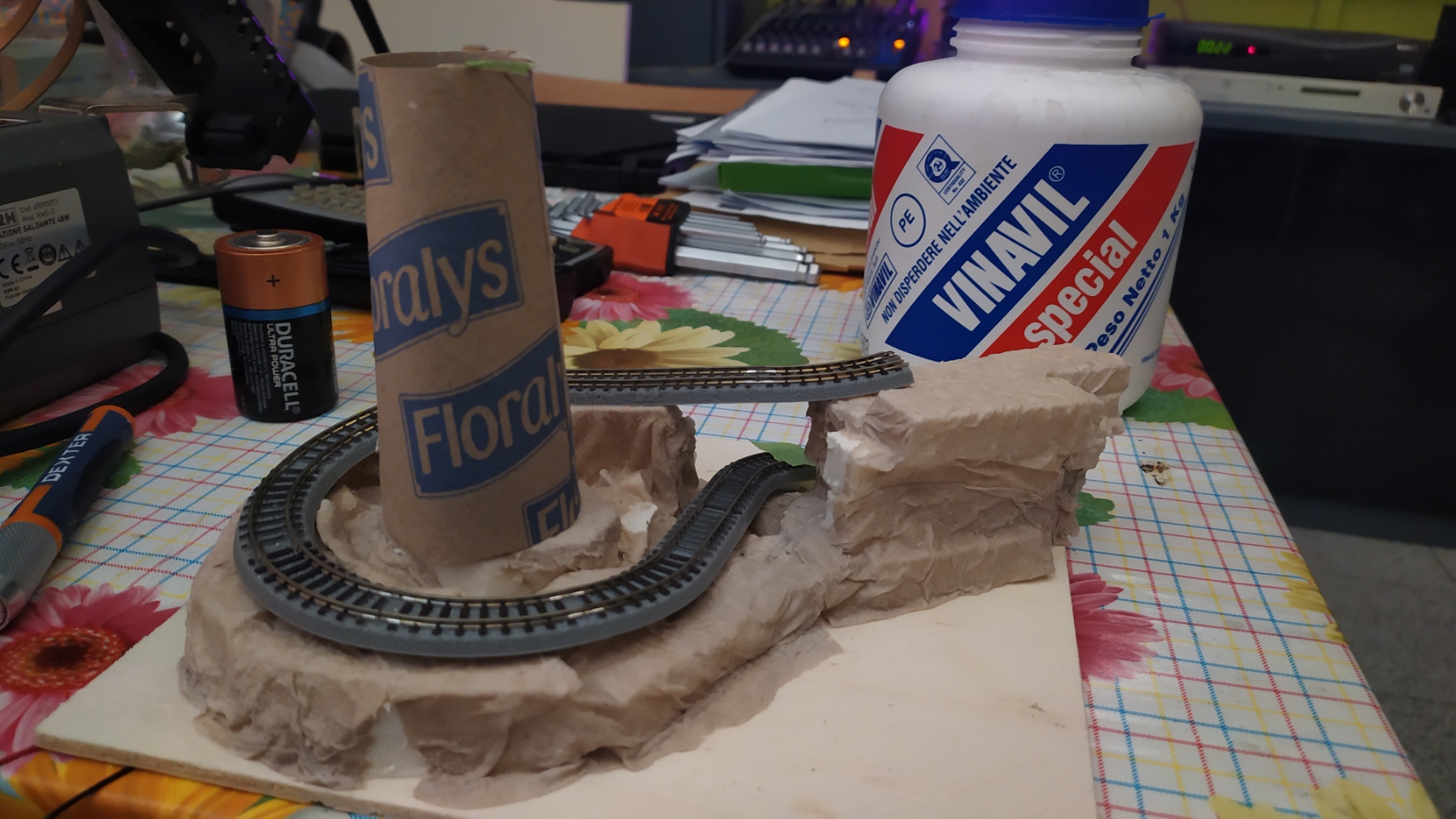

#10 Messaggio da Edgardo_Rosatti »
Grazie a voi,
ho iniziato a definire l'ambientazione con acqua e vinavil, un po' di polistirolo, carta igienica e il suo rotolo centrale tagliato a tronco di cono.
Mancano le rotaie degli stazionamenti che arriveranno a breve.
Avrete già capito che al centro del piccolo cappio ci sarà un faro ed il mare tutto intorno.
Al prossimo micro-aggiornamento.

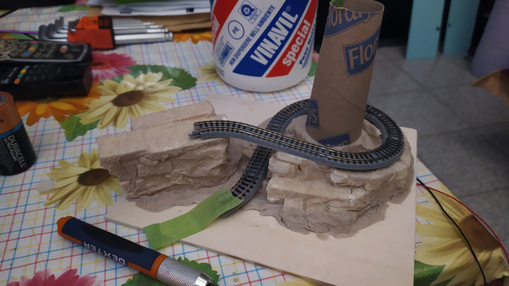

Re: Micro layout in scala Z/1:220
#12 Messaggio da Edgardo_Rosatti »
Grazie Giacomo,
con una prima coloritura l'idea inizia a prendere forma.

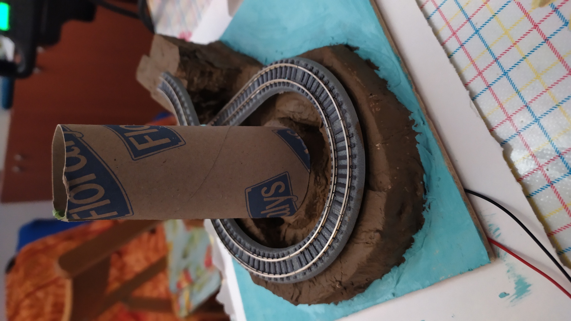

Messaggi: 5162
Età: 61
#15 Messaggio da Edgardo_Rosatti »
Grazie a tutti :-)
Un piccolo aggiornamento:
Il binario non è ancora stato incollato, in quanto sto aspettando 2 terminali da Amazon che arrveranno martedì.
Il faro è solo abbozzato e sto ancora valutando come dipingerlo prendendo spunto da una ricerca in rete di fari per immagini.
Ho montato una carrozzeria Rokuhan con pantografi sulla meccanica.
