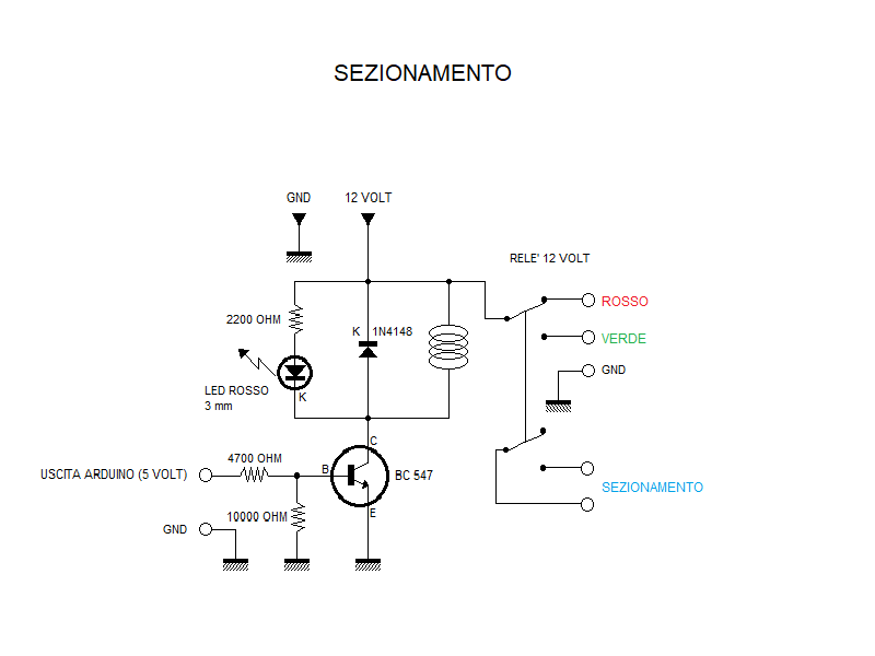

In questo aggiornamento vedremo come è strutturato l'impianto di gestione dei treni e faremo anche qualche esperienza con l'uso di Arduino.
Non è mia intenzione fare un tutorial sull'uso di Arduino, in quanto non sono un esperto in elettronica, ma solo uno smanettone.
Per prima cosa dobbiamo decidere come vogliamo muovere i nostri treni sul diorama; in questo caso abbiamo 4 loco singole che viaggeranno
avanti e indietro alternandosi su un tracciato ben definito.
Il tracciato è composto da 2 tronchini da un lato e 3 tronchini dall'altro per un totale di 5 tronchini e un singolo binario centrale che li collega tutti.
Con questa configurazione, potranno fare la "spola" un massimo di 4 motrici, in quanto un tronchino dovrà essere lasciato sempre libero.
In un tracciato come questo, abbiamo 3 deviatoi che utilizzano dei motori elettromagnetici che verranno gestiti in modo automatico da Arduino.
Inoltre, abbiamo anche 5 segnali che fanno capo ai 5 tronchini, gestiti sempre da Arduino.
Infine, dovremo utilizzare necessariamente dei sensori di presenza per capire dove si trovano le motrici; nel mio caso ben 6 sensori del tipo a raggi infrarossi.
Prima di parlare del circuito vero e proprio, vorrei evidenziare la differenza che c'è tra due tecniche di base per la progettazione dei circuiti elettrici:
- logica cablata;
- logica programmabile.
Progettare un circuito elettrico usando la logica cablata, consente di risolvere problemi circuitali tramite un complesso sitema di cablaggi e componenti elettrici
ben definiti. In questo caso, il circuito funzionerà per come è stato progettato.
Usando la logica programmabile, il circuito elettrico sarà composto da un microcontrollore centrale e da tutti i componenti necessari collegati ad esso. Sarà poi il
software caricato sul microcontrollore a gestire il tutto.
Tuttavia, si potrebbe pensare che in fondo non cambi poi molto o quasi tra i due metodi.
Cioè, se devo accendere una lampadina tramite un interruttore o un pulsante, alla fine il risultato non cambia. Anzi, la logica cablata potrebbe essere anche più
semplice ed economica.
Ma se uso la logica programmabile, posso trasformare il circuito in un temporizzatore semplicemente modificando il software, cosa che nella logica cablata non
sarebbe possibile, a meno che non si modifichi il circuito stesso.
Per muovere i treni sul diorama, dobbiamo dare tensione alle rotaie e questo lo facciamo tramite due relè che forniscono 12 volt alle rotaie in base
al senso di marcia voluto.
Altri relè si occuperanno della gestione dei 5 segnali/sezionamenti e dei 3 deviatoi.
Come facciamo a comandare un relè tramite Arduino?
Arduino dispone di un certo numero di porte chiamate di Input/Output e che servono proprio ad interfacciarsi col mondo esterno.
Queste porte possono essere configurate in diversi modi e utilizzano delle definizioni ben precise.
Quando sono di tipo OUTPUT, consentono di gestire il funzionamento un dispositivo esterno, per es. un motore elettrico, un led, un relè, un servocomando, ecc.
Qiando sono di tipo INPUT invece, consentono di rilevare dati dall'esterno tramite sensori.
Alcune porte sono in grado di inviare o leggere segnali analogici (PWM), mantre altre segnali digitali.
Per far partire un treno da uno stazionamento provvisto di segnale e sezionamento classici o per comandare un deviatoio, possiamo utilizzare una uscita di tipo
digitale a cui avremo collegato un relè.
Le uscite digitali di Arduino hanno due stati; alto (HIGH) e basso (LOW), cioè acceso e spento (in informatica si possono usare anche i termini
vero e falso). Quando lo stato di una porta è alto, sul relativo pin sono presenti 5 Volt CC, mentre quando è basso 0 Volt CC.
Questi valori di tensione, come avrete intuito, non bastano per comandare un deviatoio, in quanto tensione e corrente sono troppo deboli.
In questo caso è utile utilizzare un driver di gestione che "legga" lo stato dell'uscita e possa pilotare un relè a 12 Volt o motori elettrici con tensioni anche superiori.
Un semplicissimo driver per comandare relè è formato da 2 resistenze, un transistor e un diodo. Aggiungendo anche un led e una resistenza possiamo avere
anche un controllo visivo dello stato del relé.
Nel mio caso, i relè utilizzati sono da 12 Volt CC e azionano una coppia di deviatori, così sono in grado di comandare il motore elettromagnetico di un deviatoio
e di gestire un segnale con relativo sezionamento contemporaneamente.
Riassumendo, nel nostro circuito avremo 2 relè per l'aimentazione rotaie avanti e indietro, 3 relè per i motori elettromagnetici dei deviatoi e 5 relè pe i 5
tronchini di stazionamento, per un totale di 10 relè.
I componenti necessari saranno:
-una scheda a microcontrollore tipo Arduino Nano (in alternativa va bene anche qualsiasi altro tipo di Arduino);
-10 resistenze da 4700 ohm 1/4 watt;
-10 resistenze da 10000 ohm 1/4 di watt;
-10 transistor NPN tipo BC547;
-10 diodi al silicio tipo 1N4007 o similari.
Facoltativo per i led spia dei relè:
-10 resistenze da 1000/2200 ohm 1/4 di watt (*);
-10 diodi led rossi diametro 3 mm (**).
(*) il valore può cambiare in base al tipo di led usato.
(**) É possibile usare qualsiasi tipo di led inserendo una resistenza di valore opportuno.
Per alimentare il tutto, utilizzeremo una sorgente di 12 Volt CC collegata alla presa VIN di Arduino e ai relè dei driver. Lo schema prevede il prelievo diretto di
tutte le tensioni di controllo in uscita dai relè.
Il funzionamento del driver è molto semplice.
Quando l'uscita digitale di Arduino è HIGH, manda 5 Volt alla base del transistor BC547 tramite le resistenze, il transistor si eccita e chiude il circuito tra collettore
ed emettitore.
A questo punto, la corrente può scorrere all'interno della bobina del relè che eccitandosi a sua volta fa chiudere i contatti del doppio commutatore a cui
saranno collegati segnale e sezionamento relativo.
Il diodo al silicio collegato al collettore del transistor serve a lo proteggerlo da eventuali scariche di corrente provenienti dal relè in fase di azionamento.
Il led rosso si accenderà quando il relè verrà alimentato dal transistor.
Il prossimo passo sarà quello di scrivere il software che esegua un test di funzionamento dei 10 relè.
