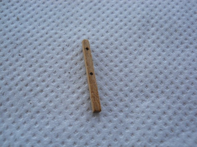

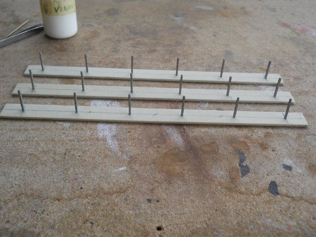

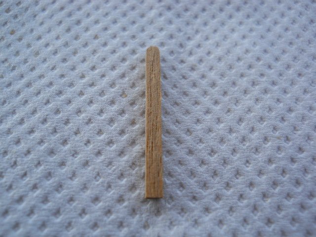

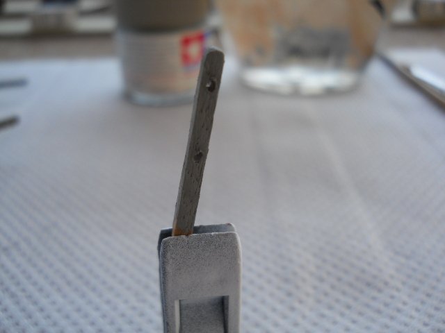

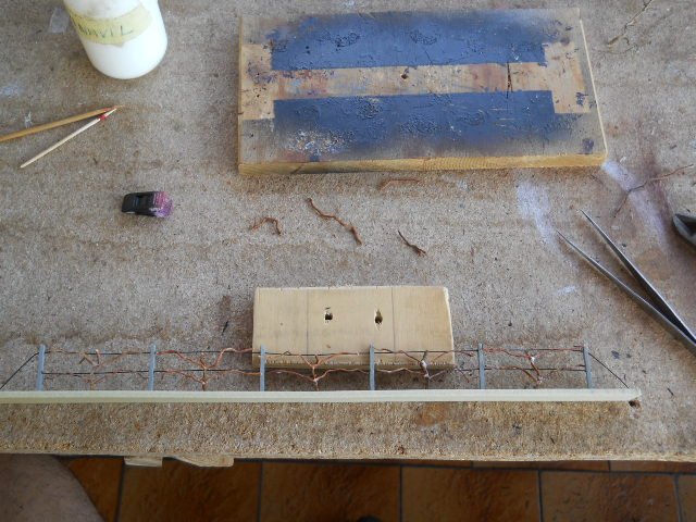

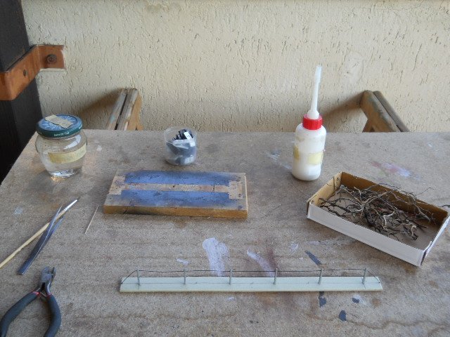

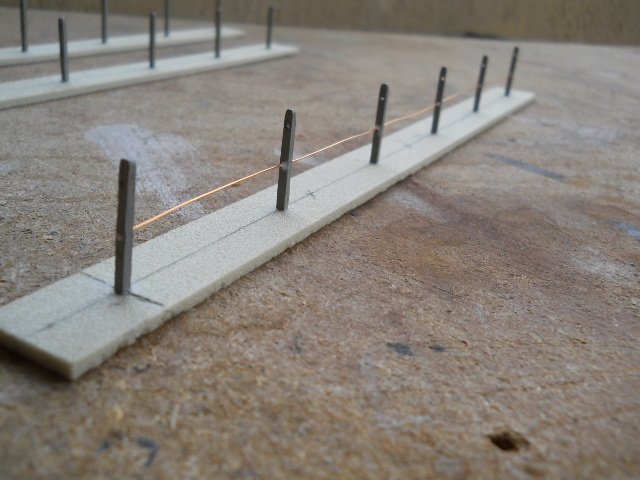

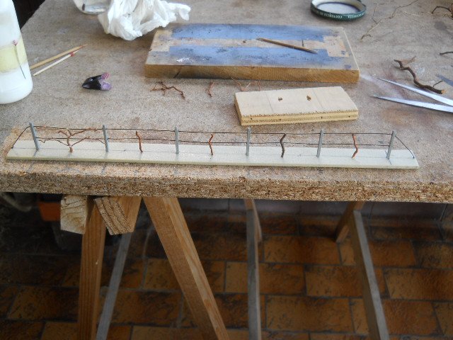

ciao ragazzi, posto questo mio ultimo lavoro in work in progress è un vigneto H0 in piano per un ragazzo di Torino per il suo diorama, basi in Eulithe trattate con acqua e vinavil, pali in noce sagomati in alto levigati forati , pitturati e incollati alle basi ciao per i prossimi passi... :)

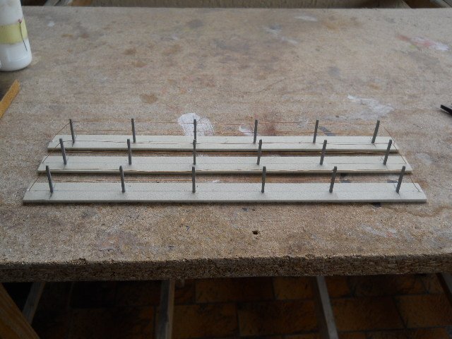

ciao, di pali ne ho fatti 18 sono sei per filare lungo 30 cm.

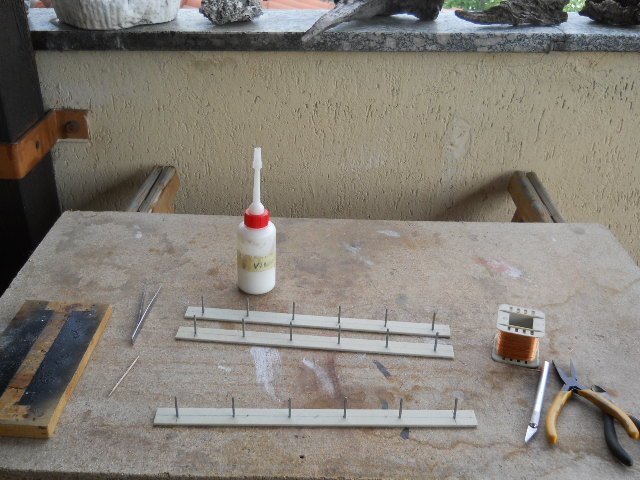

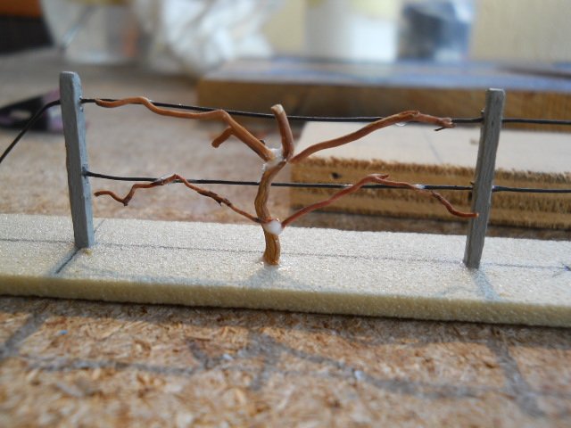

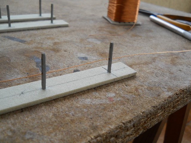

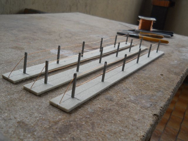

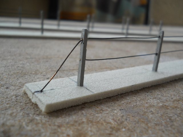

ciao ragazzi come promesso metto altre foto sugli avanzamenti dei lavori oggi ho messo i cavi che non sono altro che cavetti di rame da 0,8 ricavati da una bobina, per le altre foto potete andare dul mio diario FB trovate l'indirizzo nelle risposte precedenti

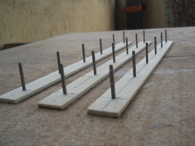

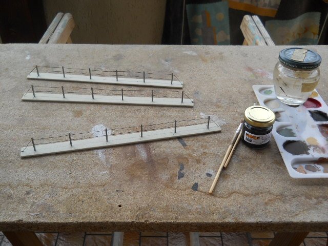

ciao ragazzi, oggi ho pitturato i cavi con il nero e ritoccato col grigio i paletti, presto comincerò a fare le viti..
marco :)

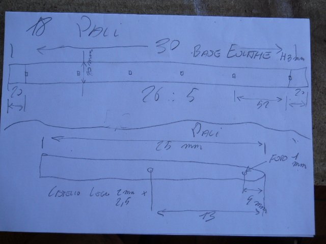

ciao e grazie, per le misuro farò un disegno appena posso

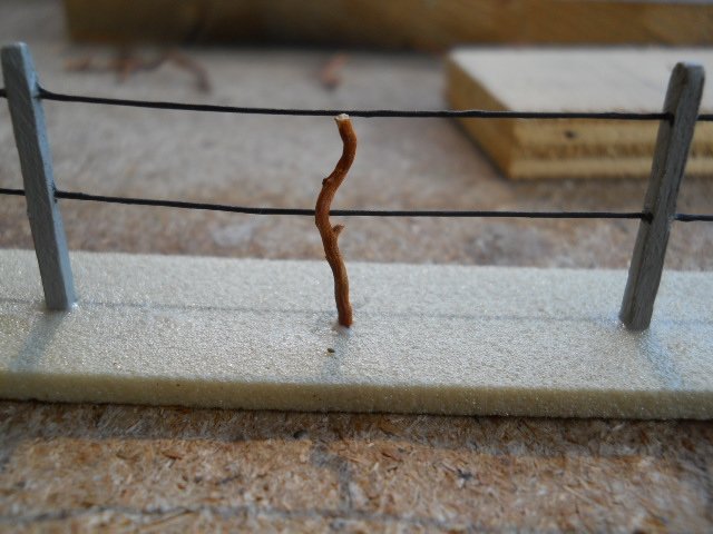

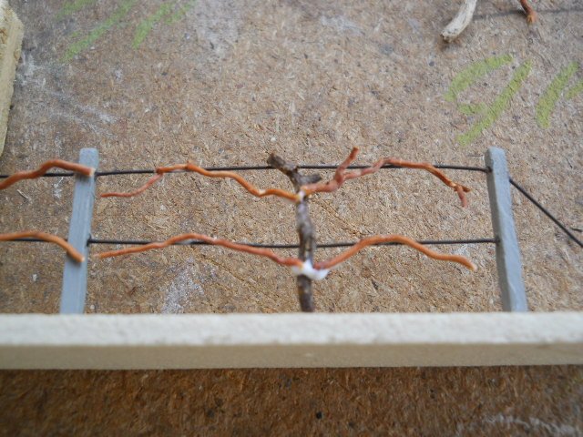

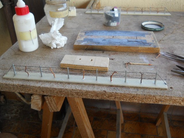

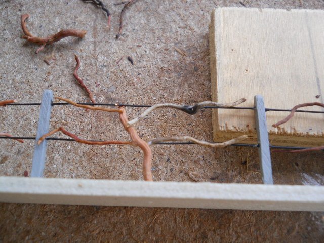

ciao ragazzi, piccolo aggiornamento ho cominciato a fare le viti e per Adolfo che mi chiedeva delle misure piccolo schizzo fatto al volo se hai domande non esitare a contattarmi
marco :(

Le viti dono in plastica o autocostruite ??

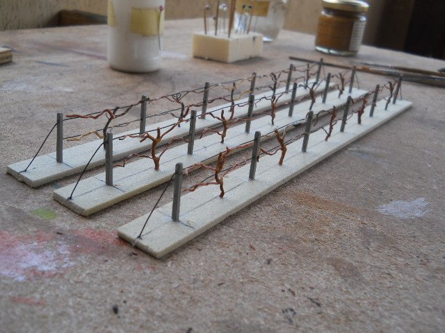

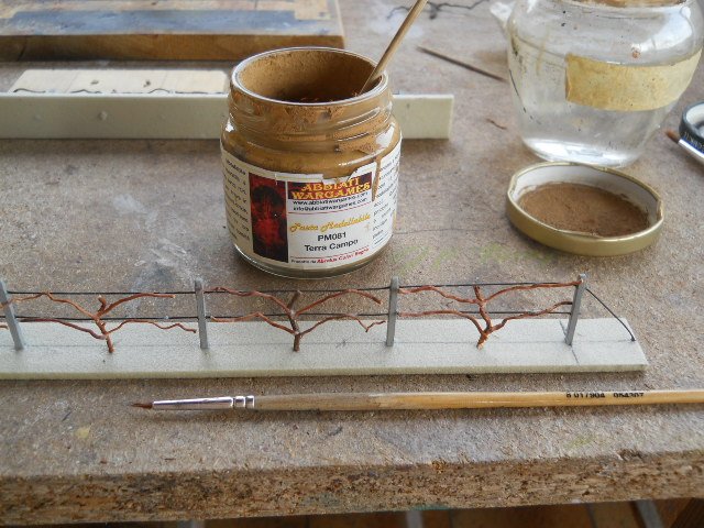

ciao Adolfo ,no le viti sono rametti veri assemblati e incollati per avere un effetto realistico...
marco

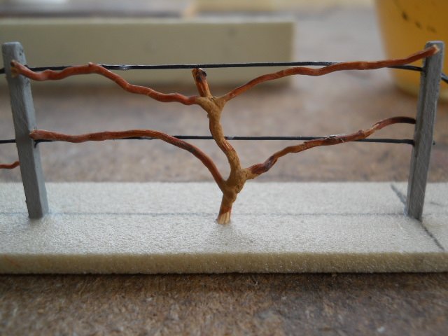

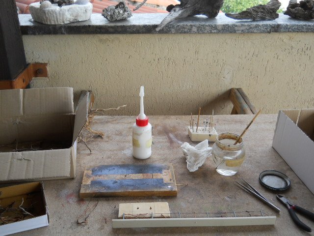

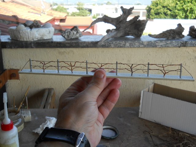

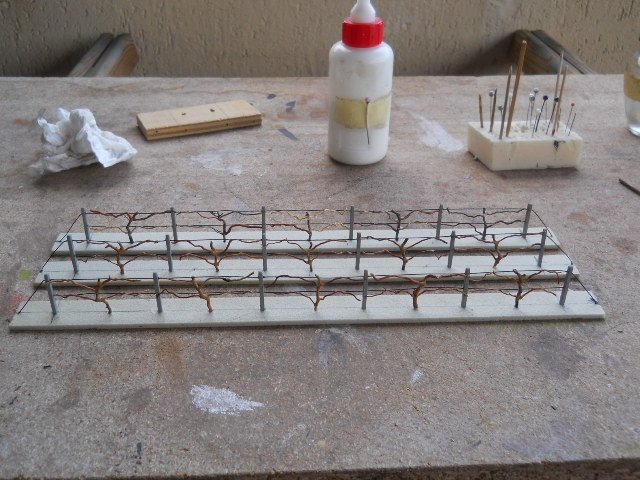

ciao ragazzi, porto avanti il vigneto, completate le viti e cominciato ad uniformare i punti di incollaggio con pasta acrilica....
work in progress
marco :)
