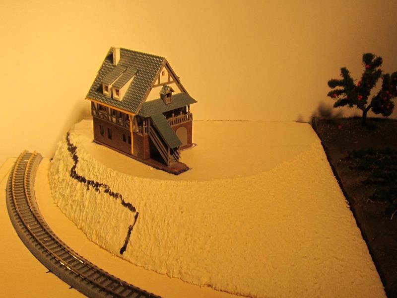

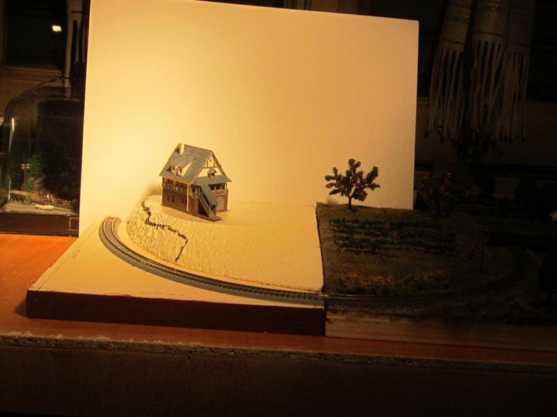

Una parte sarà occupata da un muraglione di contenimento sotto l'edificio, mentre la seconda parte conterrà l parte terminale del vigneto.
Aspettiamo l'incollaggio del polistirolo estruso sagomato.

Per incollare il redutex Faller del muraglione utilizzo il comune vinavil aiutandomi con delle puntine a piolo un po più comode perché oltre ad afferrarsi meglio non lasciano lo stampino ( può capitare con queste se si preme troppo ), inoltre il piccolo foro permette di simulare gli scarichi idrici che vediamo su queste pareti.

Ho abbozzato il terreno in linea di massima aspettandone la completa essiccazione in modo da poterlo poi pareggiare con quello attiguo.
Ecco le foto della prima lavorazione.

Seccato il DAS ho iniziato a rifinire i lati esterni del rilievo.
Utilizzo lo stucco vinilico murario, ha un costo basso è di facile lavorazione , per contro va steso in strati sottili per farlo essiccare bene allungando i tempi per la carteggiatura finale.

Su queste è stato steso un nuovo strato di stucco per riempirle, una volta seccato si carteggerà nuovamemte per rifinire la parete.
Nel contempo anche il secondo lato ha ricevuto il primo strato.
Stesura 2° strato sul primo lato trattato, Stesura primo strato sul secondo lato,

Il colore base è il flat earth XF_52 un marrone caffè latte tendente al grigio passato ad aerografo.

Con il colore di fondo ben secco ho iniziato a creare le luci con Tamiya XF-59 un giallo sabbia crema , poi per le alonature verdi è stato usato il Tamiya XF-58 un verde oliva scuro .Entrambi sono sempre colori opachi.
I colori sono stati diluiti al 25% con il diluente Tamiya è aerografati con un aerografo con duse da 0,4 m a 1 atm. Ora il verde

I muri di contenimento li hai mascherati prima di aerografare ??

no sono andato a mano libera senza mascherature, la verniciatura dei muraglioni viene fatta in un secondo tempo a pennello.
