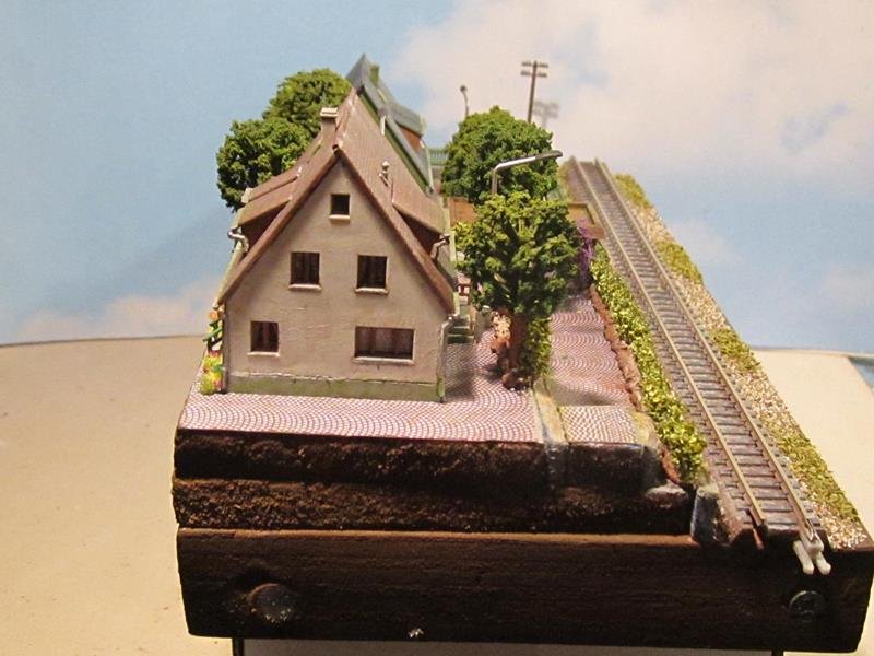

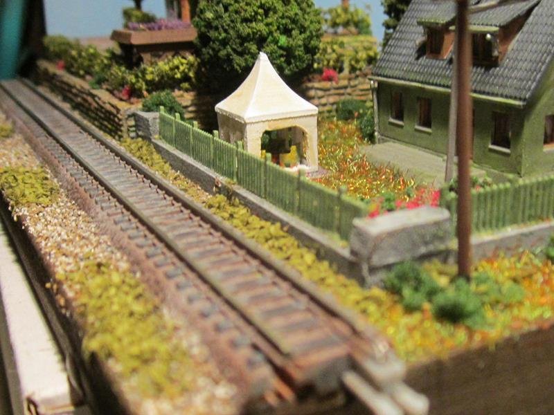

La staccionata dipinta, lampioni fatti, palo telegrafico completato, anche qualche fiore messo

#756 Messaggio da v200 »
Come ultimi lavori ( forse ) sul modulo, posa del ballast attorno alla massicciata binari, posa di fiori sui balconi e retro villette, filtro sul muretto,lampioni e palo telegrafico

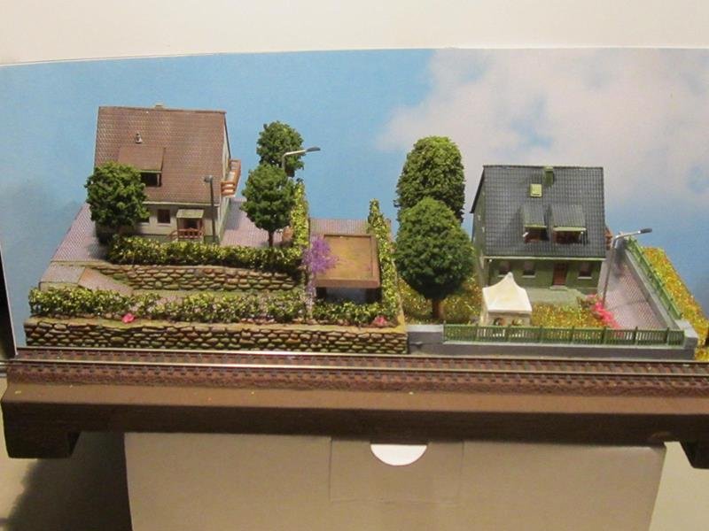

Riepilogo dei 9 moduli semi finiti,

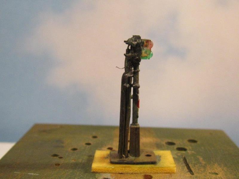

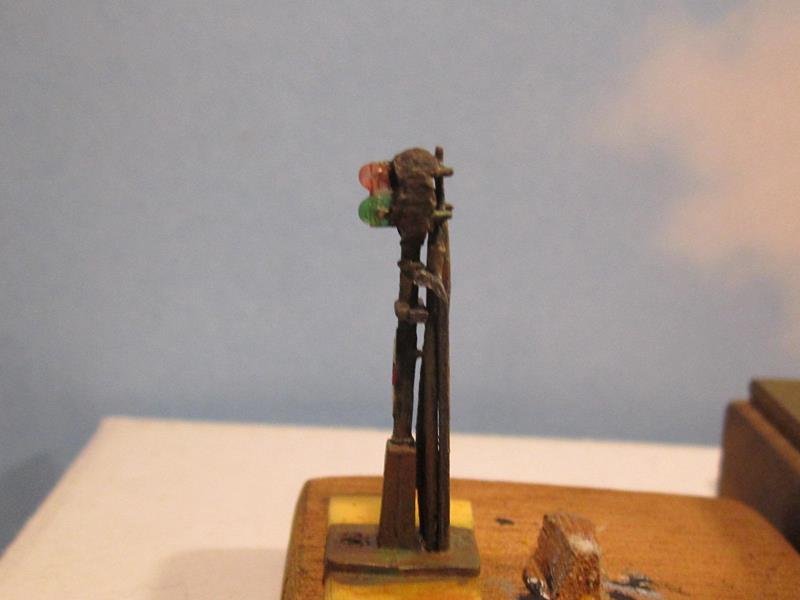

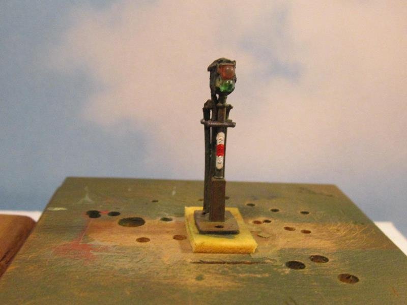

Le due scelte rimaste erano l'auto costruzione o utilizzare segnali Marklin guasti, mi sono orientato sulla seconda scelta per la tempistica.
Quindi mi sono buttato su ebay tedesca per reperire segnali non funzionanti da riparare ( si trovano abbastanza), dopo tempo è arrivata l'occasione un paio di vecchi segnali Brawa in Z .
La Brawa al epoca aveva seguito il sistema Arnold che forniva il corpo segnale in plastica a cui poi montare le lampadine, il che permetteva un costo bassissimo.
Una volta arrivati ho eliminato i cavetti, lavato il segnale è ridipinto con un adeguato invecchiamento, la loro figura alla fine la fanno . Vero non sono perfetti , ma almeno creano l'illusione del segnalamento.
Ora dovrò posizionarli è crearmi le marmotte deviatoi

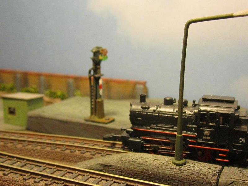

Posizionati i segnali
Nel frattempo sono arrivate due vetture per il modulare la mitica 2CV è il Maggiolone della WW stampate in 3d da

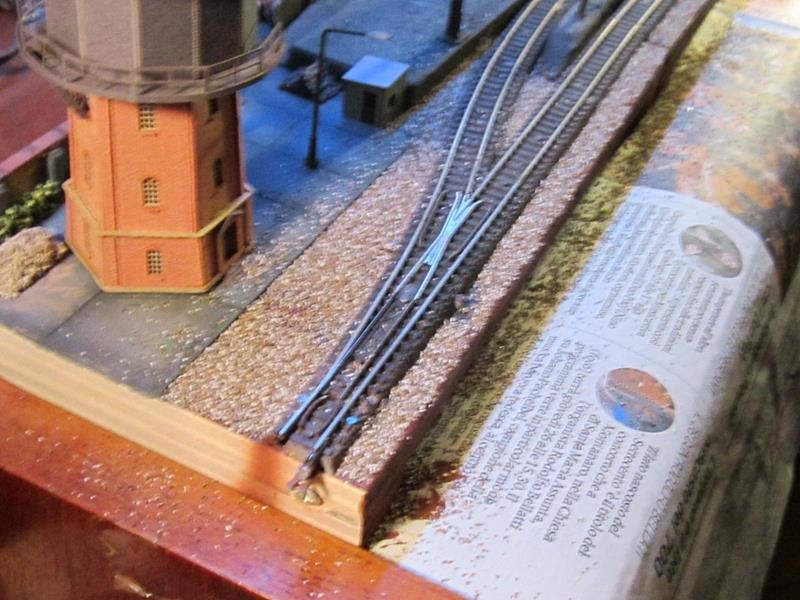

#772 Messaggio da v200 »
Finalmente il primo passaggio del ballast sui moduli stazione è stato fatto, sarà poi da trattare con invecchiamento e posizionamento di un po d'erbacce
