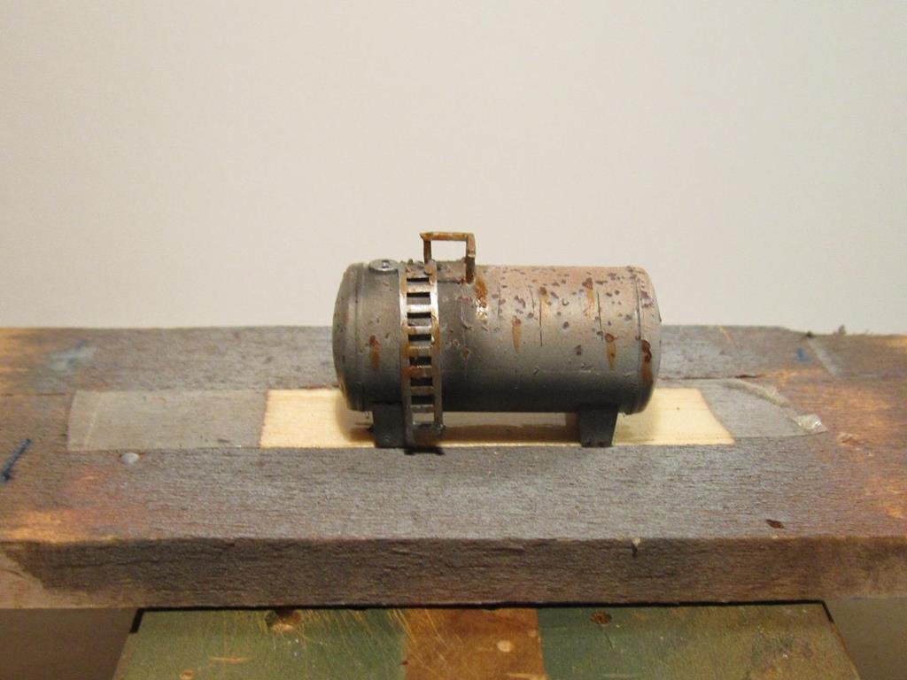

Grazie a TuTTi [98] .

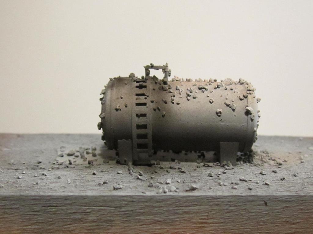

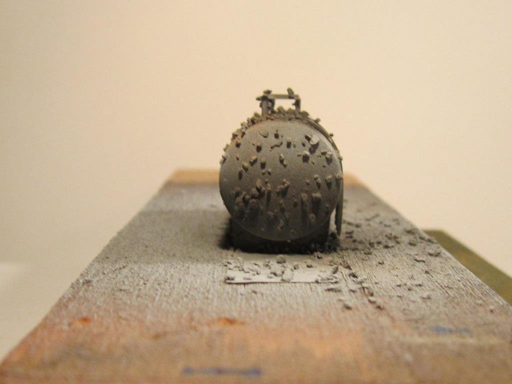

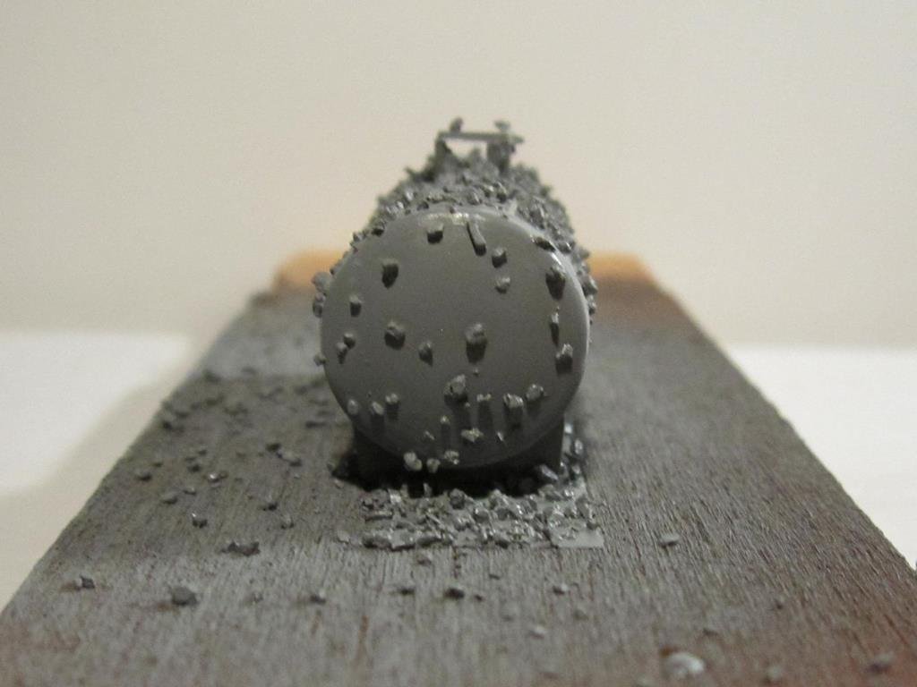

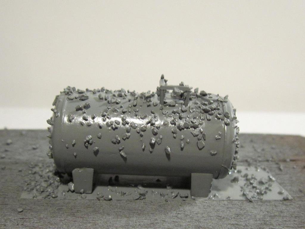

Dopo aver fatto il più grosso per l'invecchiamento del capannone sono passato a una cisterna per uso vario ( oli, lubrificanti o carburante ), questa volta per l'invecchiamento ho voluto utilizzare la tecnica del sale.
Una volta assemblata la cisterna il primo passaggio è stato aerografare la cisterna con un colore marrone rossiccio per simulare la ruggine.

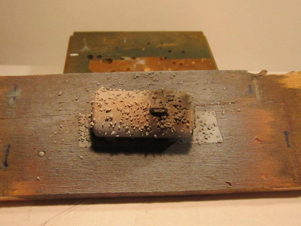

Una vola che il colore di fondo si è ben essiccato , occorre passare una mano di lacca forte per far aderire i granelli di sale.

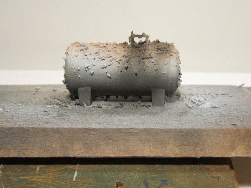

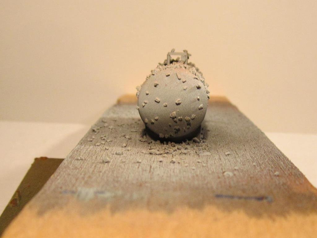

Si utilizza il sale per creare il caratteristico effetto a macchioline, anche qui occorre un po di tempo per una essiccazione completa 8 h circa.
Si aerografa un velo di colore finale questa volta un colore grigio, a colore ben secco con un pennello a spazzole corte si leveranno i granelli di sale per rilevare il colore della ruggine.
Per questa fase toccherà aspettare il prossimo passaggio.

#630 Messaggio da v200 »
Adolfo in effetti dentro la cisterna potrebbe esserci del olio :lol: :lol: :lol:

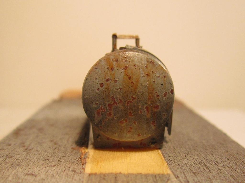

Iniziamo con alcuni passaggi per l'invecchiamento:
1) per ricreare lo sbiadimento della vernice ho aerografato del bianco opaco puro su tutta la cisterna molto diluito.
2) sulla parte sommitale invece ho ricreato l'alone della ruggine causata dalla pioggia/neve con del marrone rossastro opaco molto diluito.
3) infine utilizzando il nero opaco puro sempre molto diluito sono state ricreate le colature dal bocchettone è un ombra più marcata nella parte inferiore.
I colori utilizzati sono sempre i soliti Tamiya diluiti con il proprio diluente.
Asciugati i vari effetti saranno eliminati i granelli di sale è fatti i piccoli dettagli a pennello

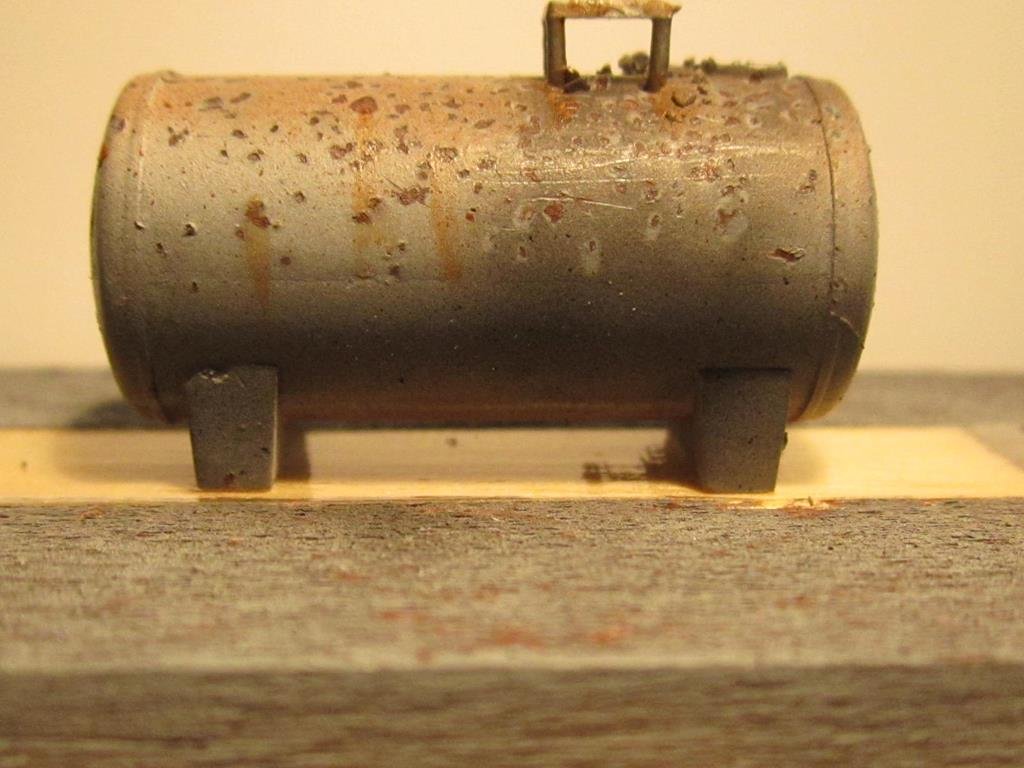

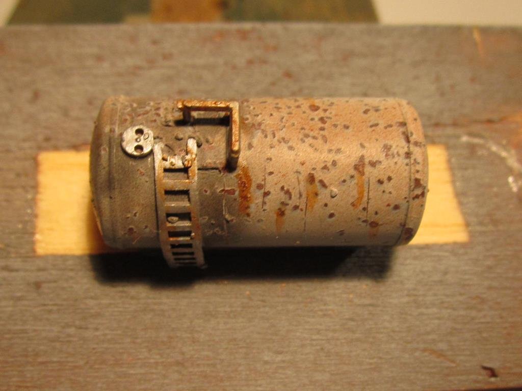

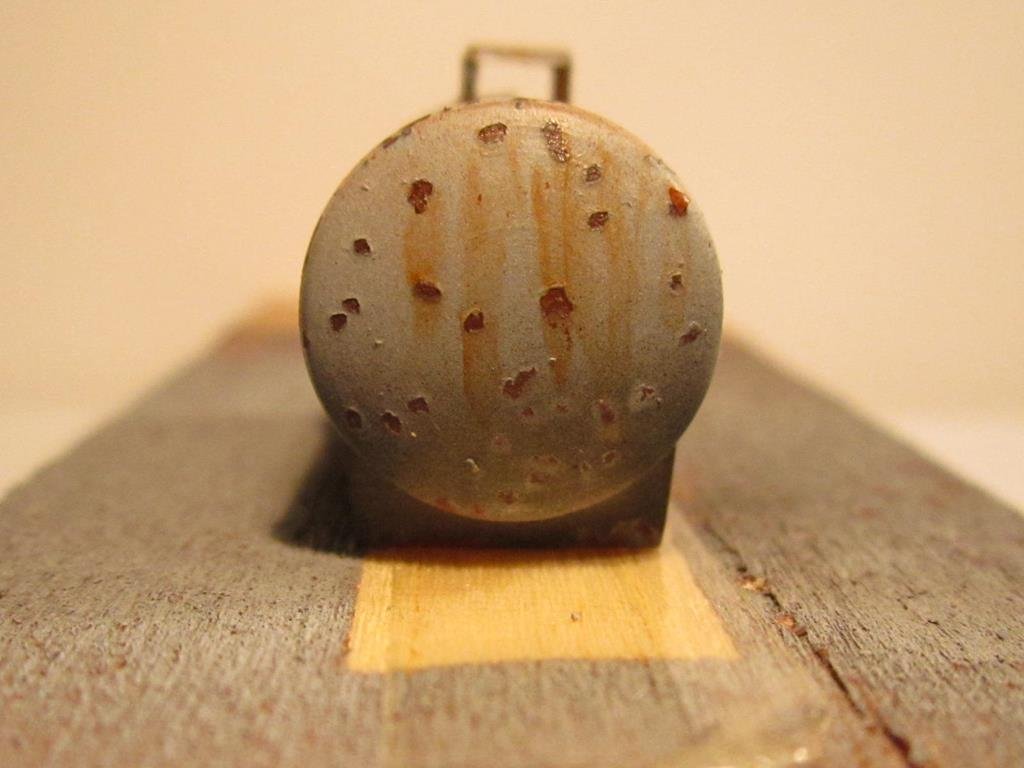

#632 Messaggio da v200 »

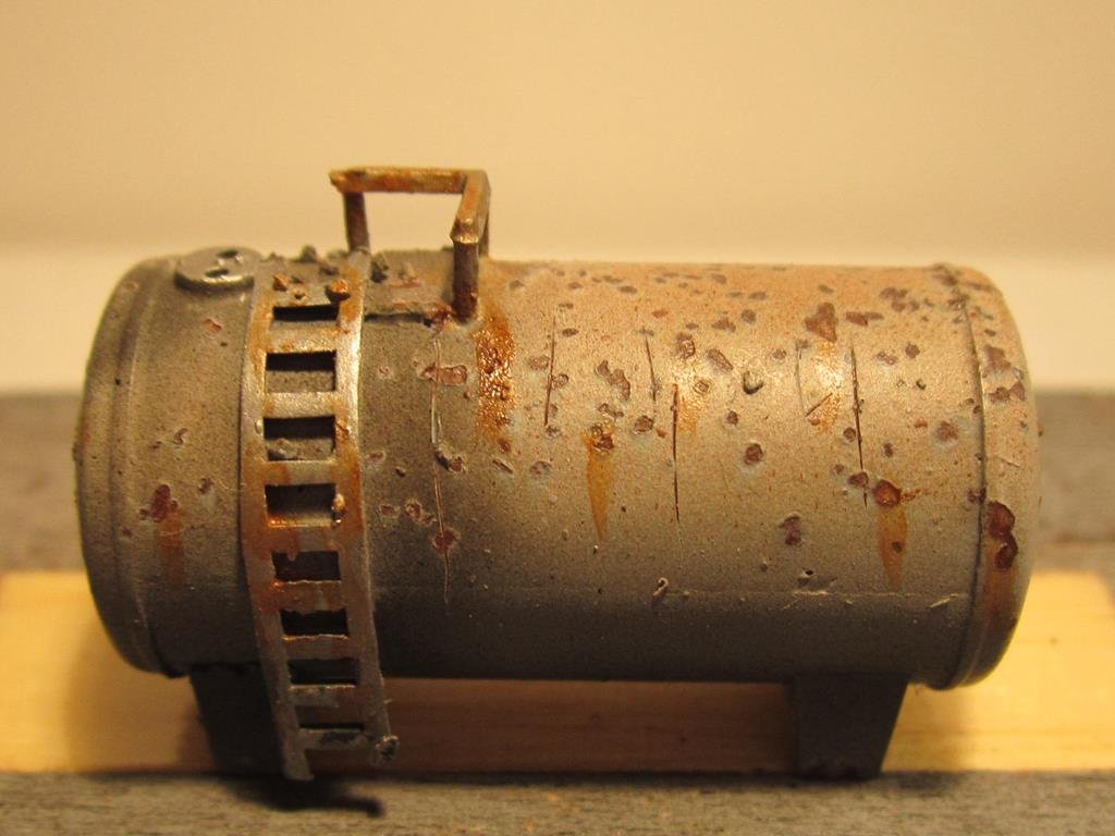

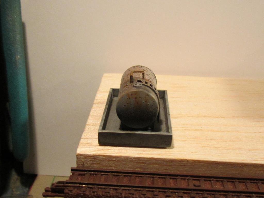

Per la rimozione dei granelli ho dovuto utilizzare uno spazzolino da denti, una volta eliminati ( qualcuno è rimasto ma molto piccolo che non disturba, da l'idea della ruggine fiorescente ) ho selezionato alcune macchie di ruggine per creare con della terra di siena a olio le colature di ruggine. Mentre sulla scaletta, bocchettone di carico è ringhiera ho passato del colore acciaio Mr.Color/Gunze , che ho rifinito con del color ruggine molto diluito.
Per questa cisterna ho voluto fare un invecchiamento spinto pensando ai modelli in metallo ferroso oggi non più utilizzati che ben si adatta al epoca III scelta per il modulare.

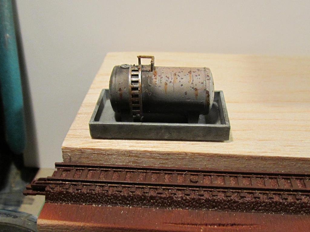

#636 Messaggio da v200 »
@ hai visto bene Adolfo, non ho osato tentare di eliminare i granelli di sale più minuti per paura di levare alcuni effetti del invecchiamento. La tecnica corretta per eliminare completamente i granelli è spazzolino con acqua calda, ma su un oggetto di 4 cm si rischia troppo avendo lavorato con acrilici molto diluiti.
Visto da distanze maggiori senza l'ottica di una macchina fotografica si ha un risultato simile alla vernice che si sta scrostando. Come esperimento in questa scala lo trovo soddisfacente.
Grazie per i vostri apprezzamenti :)

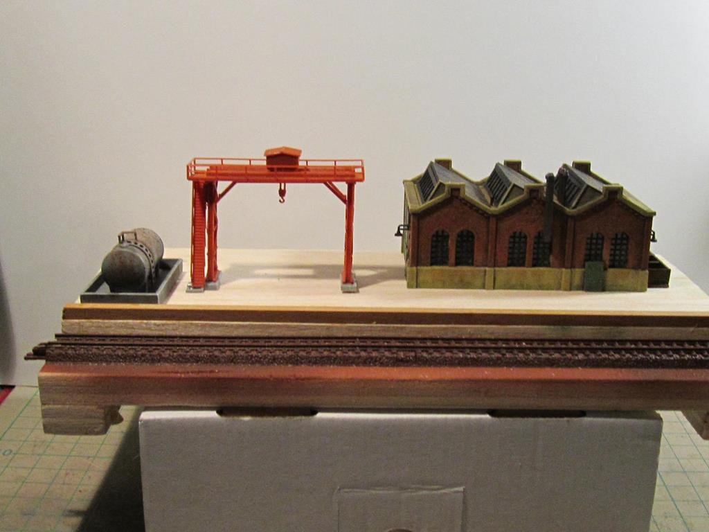

#637 Messaggio da v200 »
Incollato la cisterna alla vasca anti sversamento, nel frattempo studio come posizionare questi elementi sul modulo

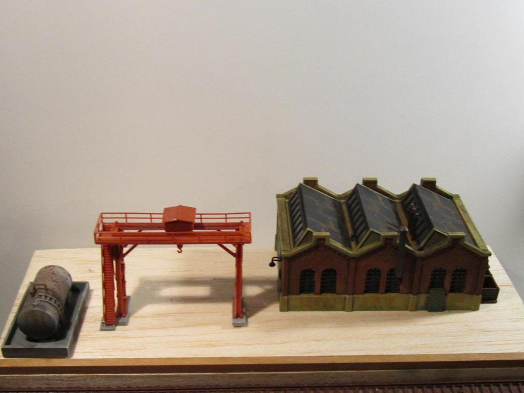

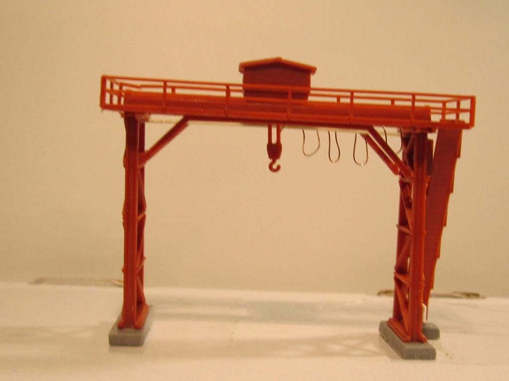

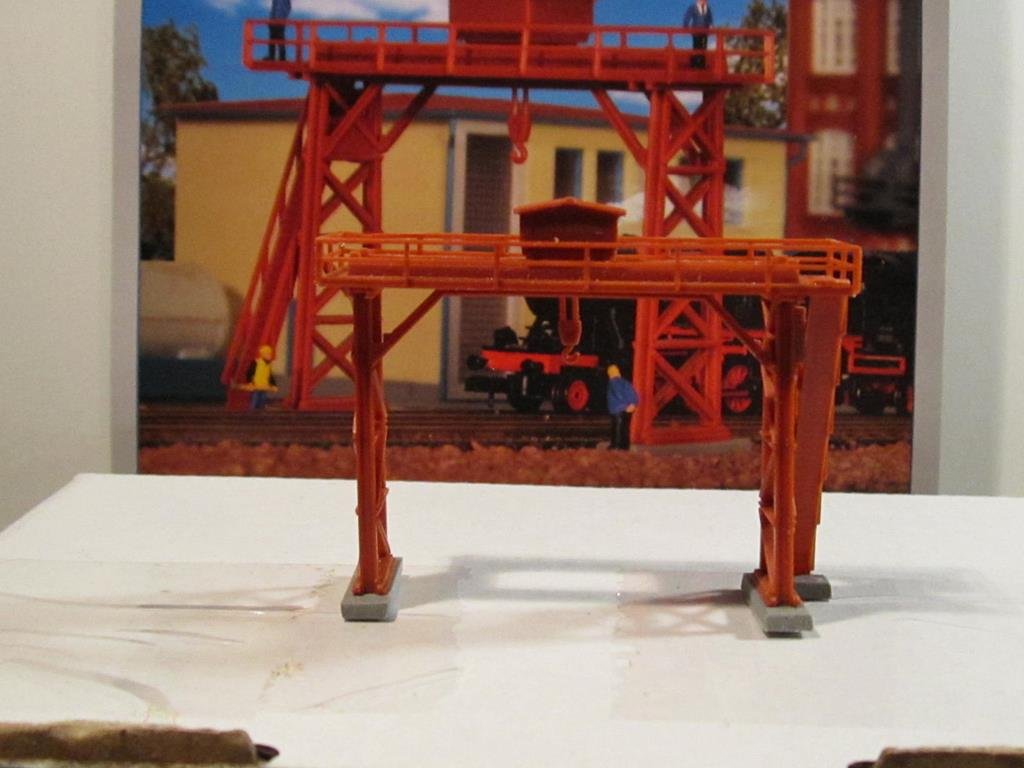

#639 Messaggio da v200 »

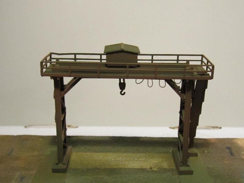

Assemblata la gru a portale, immancabile in questi scenari industriali old time. Devo ancora farmi il cavo per i comandi, la scatola pulsanterie bassa per l'operatore, e controllare l'incollaggio che non faccia trazioni strane. Poi colorazione e invecchiamento

#640 Messaggio da adobel55 »
Bellina, quanti moduli farai ??

#643 Messaggio da v200 »
Sono dodici moduli, sette finiti ma devo farmi i segnali per la stazione è mettere il ballast in alcuni punti della linea per lo più in stazione

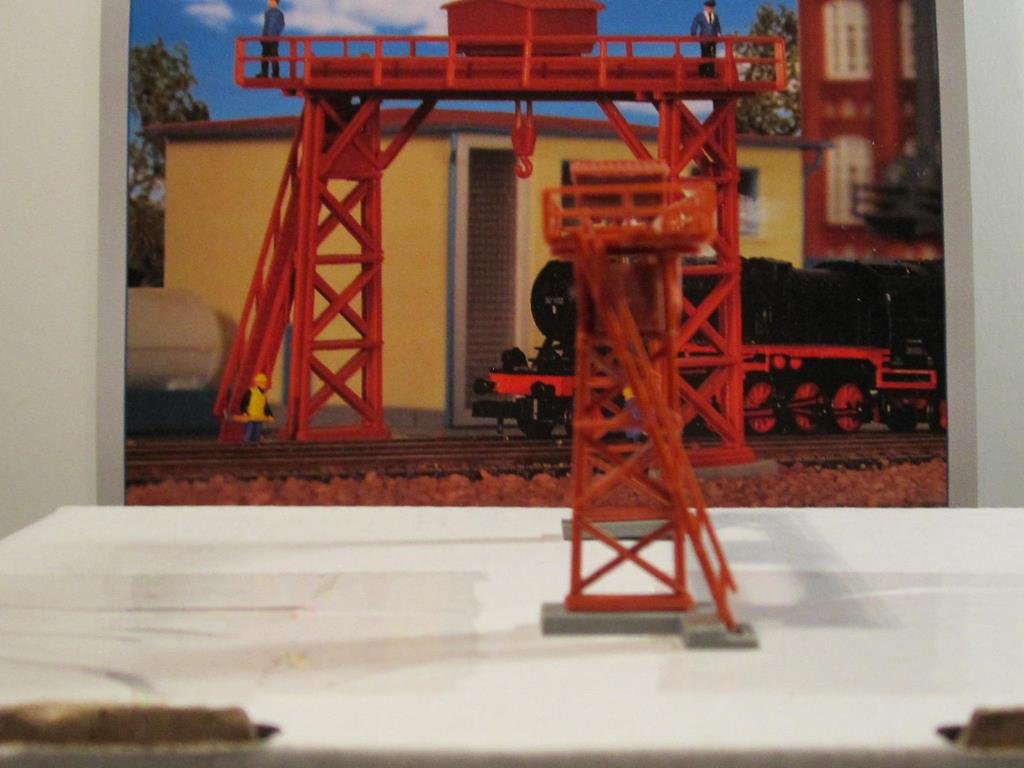

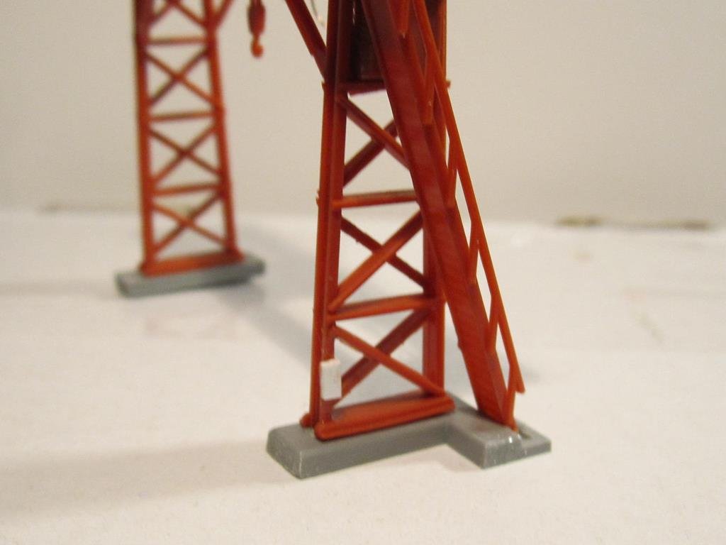

#644 Messaggio da v200 »
Alla gru a portale sono stati aggiunti il cavo coassiale che porta l'alimentazione dalla scatola principale al motore è la piccola scatola comandi alla base del pilone.

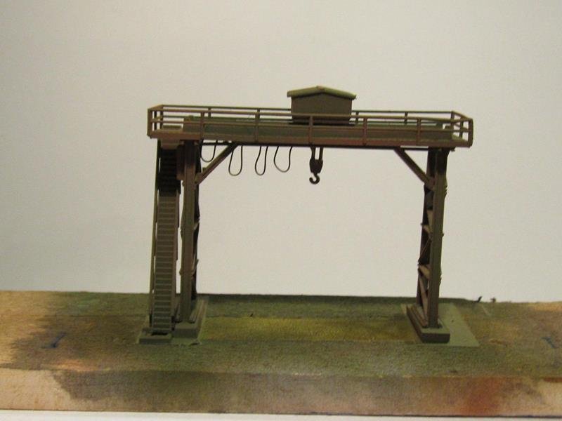

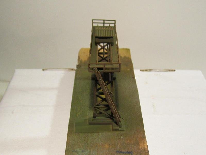

#648 Messaggio da v200 »
Sulle dimensioni della cisterna non saprei dire se è oppure no proporzionata, ne esistono di tanti modelli con le forme più svariate. Guardando vecchie foto di siti industriali ho notato molte cisterne accanto agli edifici che venivano rifornite tramite linee ferroviarie di carburante, acidi e oli . Sfruttando il kit di espansione della Kibri cisterne e altri accessori per i siti industriali di cui il capannone ne fa parte ho voluta inserirla per la sua piccola dimensione che non occupa molto spazio oltre ad essere poco vista per differenziare l'ambiente abbastanza simile causa la poca varietà di accessori in commercio.
Per la gru a portale in base al epoca in cui il modulare sarà ambientato ho optato per un verde scuro al posto dei grigi che caratterizzavano queste macchine, anche il color nero veniva utilizzato ma avevo timore che diventasse tutto troppo scuro ( i colori giallo o più accesi vennero molto dopo).
Passato il verde scuro per simulare la ruggine diffusa creata dagli effetti atmosferici ho aerografato un po di pulviscolo marrone rossastro.
