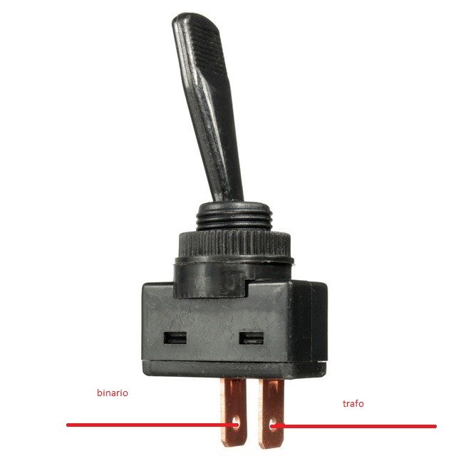

#4343 Messaggio da v200 »
OK incominciamo a spiegare che in analogico con i trasformatori/alimentatori non si ha una polarizzazione costante ma varia a seconda di come selezioniamo la marcia avanti o indietro quindi incertiamo i poli. Rimane comodo definire polo pos o neg è utilizzare un codice colore per identificare i cablaggi alle rotaie è non invertire le connessioni in modo di evitare corto circuiti.
la D&A ha scelto per le rotaie il classico rosso e nero, era uso fare una treccia dei cavi con medesimo colore è funzione in modo da individuarli facilmente , oggi si preferiscono altri sistemi più lineari e puliti alla pagina 22 avevamo trattato il cablaggio sotto plancia dei cavi per il tracciato
http://www.scalatt.it/forum/viewtopic.p ... &start=525 non so se hai già letto questo passo .
partendo dal trafo ( alimentatore/ controller ) con due fili tramite mammut elettrici divideremo in uscita due coppie di cavetti una per proseguire i vari punti di presa corrente supplementari e un paio che vanno direttamente al punto. Invece di saldare per chi non ne è capace connettiamo i cavetti delle scarpette elettrificate al mammut, per fare le prolunghe diventano utili i classici spinotti maschio e femmina dal diametro di 6 mm dette a banana, nella parte posteriore si trova un foro in cui inserire il cavetto, mentre sul lato una piccola vite permette stringendola di fissare il cavo.
Per poter alimentare il tratto sezionato dovremo mettere un interruttore on / off a levetta su un solo filo basta scegliere il nero o il rosso è replicare per ogni sezionamento
Connettori
Interruttore
12-V-20A-SPST-ON-OFF-Toggle-Flick-Interruttori-Car-Boat-Luce-Cruscotto-Pannello-di-Bordo.jpg_640x640.jpg
Sempre per nostra comodità possiamo creare più punti di connessione in uscita al trafo in modo da avere più attacchi per un polo in modo da connettervi vari utilizzatori in sintesi un cavetto porta alla prima presa di un lato la corrente poi con un cavetto ad arco la inseriamo nel primo,poi nella seconda , terza etc in questo modo alimentiamo una intera fila delle prese appartenenti al mammut , poi basta connettere un cavetto alla presa speculare per alimentare un utilizzatore.
Domani spero poi di postare qualcosa di più esaustivo , sono di corsa è devo scappare.

#4345 Messaggio da aleps »
v200 ha scritto: ↑mercoledì 13 marzo 2019, 18:43 OK incominciamo a spiegare che in analogico con i trasformatori/alimentatori non si ha una polarizzazione costante ma varia a seconda di come selezioniamo la marcia avanti o indietro quindi incertiamo i poli. Rimane comodo definire polo pos o neg è utilizzare un codice colore per identificare i cablaggi alle rotaie è non invertire le connessioni in modo di evitare corto circuiti.
Interruttore12-V-20A-SPST-ON-OFF-Toggle-Flick-Interruttori-Car-Boat-Luce-Cruscotto-Pannello-di-Bordo.jpg_640x640.jpg
Grazie Roberto per il tuo tempo.
OK quindi agli interruttori on/off colleghiamo solo le prese per il sezionamento mentre le prese supplementari le colleghiamo al trafo tramite mammut.
Come dice Alceo, se ci fosse la possibilità di vedere uno schemettino pratico sarebbe l ideale :) :) :)
Grazie mille
Alessandro

#4346 Messaggio da aleps »
P. S. Perché la Dea connette all interruttore sia il cavo per il sezionamento (linguetta inferiore) che i punti di presa corrente supplementari (linguetta superiore)?
Alessandro
#4347 Messaggio da Excalibur »
Perchè il tratto sezionato, isolato dalle scarpette isolanti, deve essere attivato da un interruttore, attraverso il quale si dà, o si toglie corrente al tratto, a seconda che lo si voglia attivo, o passivo.
Se non vi fosse l'interruttore, quel tratto sarebbe sempre attivo, nonostante la presenza delle scarpette isolanti, perchè anche lui è connesso direttamente al trafo.

#4350 Messaggio da aleps »
Quindi il mio schema è corretto? :D
Bene capito il giro che i fili devono fare come ultima cosa vorrei capire :ma il filo del trafo come lo collego ai tre interruttori ? La raccolta parla di ponte elettrico, cioè?
