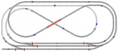

Ciao a tutti,
riguardando uno schema posto da Roberto tanto tempo fa e che riallego, mi sorgono dei dubbi:
Parlando in analogia a quanto proposta dalla raccolta in maniera tale da facilitarmi la comprensione:
1) i punti blu sono i punti di presa supplementare in piena linea (la Dea ne ha previsti 3). Acquisterò scarpette già cablate (minitrix) e aggiungerò i punti di presa.
2) I tratti rossi (7) sono le scarpette isolanti di cui la Dea ne ha forniti 3?. Cosa bisognerebbe acquistare per aumentare questi punti?
3) I punti verdi (tre) e rosso (1) non li ho capiti. Contatti supplementari gestito da interrutore, cioè? Stiam sempre parlando delle scarpette isolanti? In quanto la Dea prevede proprio in quei punti di mettere le sue tre scarpette isolanti.
Scusate per la confusione ma sono in confusione totale pure io

#4339 Messaggio da MrMassy86 »
Ciao Alessandro, innanzitutto con il tracciato da te postato a due cappi che si formano con l'aggiunta delle due coppie di scambi cerchiate in nero
Siccome credo tu non abbia previsto un alimentazione digitali visto che parli di sezionamento i cappi io li eviterei, si possono gestire anche in analogico io però non sono esperto della cosa.
Riguardo i punti verdi e il punto rosso sono effettivamente nuovi punti di alimentazione però gestiti con interruttore, servono per alternare i convogli altrimenti i treni partirebbero tutti insieme.
Se la DeA fornisce solo tre scarpette isolanti basta comprarne ulteriori, si trovano nei negozi di modellismo, puoi isolare anche solo uno dei due poli e su quello risaldi o metti la scarpetta con il filo pronto per dare corrente passando però dall'interruttore,
L'importante comunque resta per prima cosa il tracciato, come ho detto cosi disegnato forma due cappi.

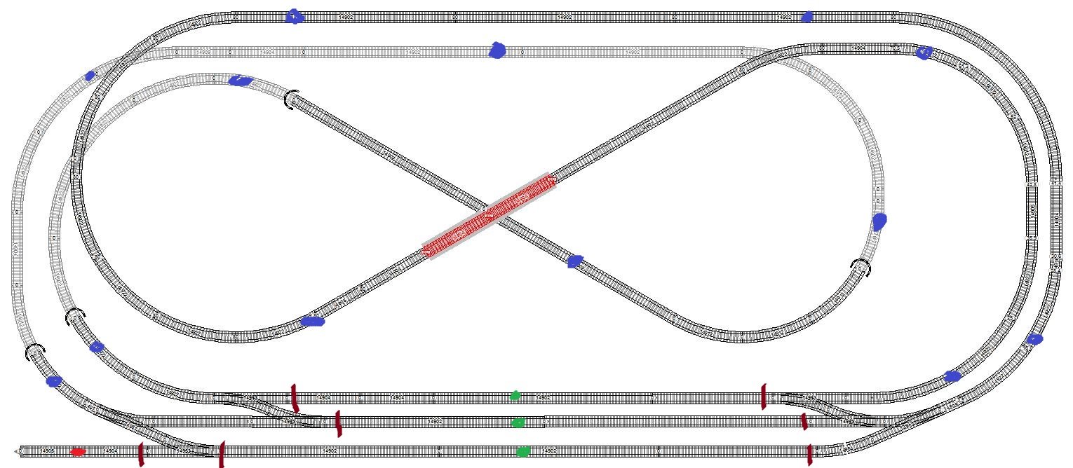

#4340 Messaggio da aleps »
MrMassy86 ha scritto: martedì 12 marzo 2019, 18:31 Ciao Alessandro, innanzitutto con il tracciato da te postato a due cappi che si formano con l'aggiunta delle due coppie di scambi cerchiate in nero
Scusa ho fatto confusione, ho ripreso una foto che aveva allegato Roberto ma guardando bene non è il tracciato Dea, quindi quei due scambi cerchiati non ci sono:)
Comunque i punti rossi e verdi vanno collegati a un interruttore (quindi 4 interruttori invece di tre Come fatto da Dea) invece le scarpette isolanti (linea rossa) servono per fermare il convoglio?

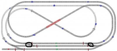

#4341 Messaggio da v200 »
Ciao Alessandro,
questo tracciato purtroppo ha il problema che inserendo i deviatoi in più di quelli preventivati crea un cappio ovvero un cortocircuito eviterei di utilizzarlo come riferimento per un ulteriore sviluppo.
Rimane buona norma aumentare i punti di alimentazione per mettere sotto tensione tutto il tracciato in modo che la continuità elettrica sia presente in tutte le parti.
Utilizzando sezioni di rotaia causa sporco , colla e vernice tra le scarpette metalliche è la rotaia si può creare un punto di isolamento, va da se che più connessioni si hanno più è facile avere tratti senza corrente, per questo ogni 30/40 cm circa conviene creare una presa elettrica supplementare per avere la sicurezza di avere tutto il tracciato alimentato.
facendo riferimento al disegno del tracciato ( errato per presenza del cappio ) vediamo a cosa si riferiscono l'evidenzazioni ( valide come esempio generico.
BLU : punti di alimentazione extra creati sul tracciato principale o piena linea
LINEE ROSSE : punti dove isoliamo una rotaia per permettere l'arresto di un locomotore con il suo convoglio, si effettua inserendo su una rotaia le scarpette isolanti al inizio è alla fine del tratto scelto come ad esempio tra i deviatoi in stazione
PUNTI VERDI : inserimento del cavetto di alimentazione per alimentare il tratto isolato, in base al utilizzo tramite interruttore diamo o togliamo la corrente
PUNTO ROSSO : tronchino di sosta a cui dovremo creare l'isolamento su una rotaia è punto di alimentazione con interruttore
La creazione di tratti isolati avviene tramite inserimento delle scarpette isolanti in materiale sintetico si prende un tratto di binario è isoliamo UNA sola rotaia ( per comodità sul disegno è stata tracciata una linea per evidenziare meglio come posizionare le scarpette ), se servono più scarpette basta andare sul negozio on line DM Toys specialista per la scala N a questo link la pagina per i binari e accessori dove potrai trovare ciò che ti serve
https://www.en.dm-toys.de/liste/tags_en/schiene_en.html
Una volta che abbiamo isolato il tratto di binario per fermare le loco in analogico dobbiamo creare un punto di alimentazione con interruttore in modo da alimentare o non alimentare secondo il bisogno, per chi non ha dimestichezza nel saldare si trovano scarpette già cablate con il filo elettrico, quindi la inseriremo tra due spezzoni di rotaia cercando il centro della rotaia isolata al filo elettrico cableremo l'interruttore .
Tornando al discorso scarpette avremo quelle isolanti in plastica è poi avremo quelle metalliche dotate di cavetto elettrico per ripristinare l'alimentazione .
Sper di aver spiegato bene , se serve sono qui

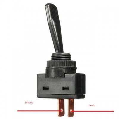

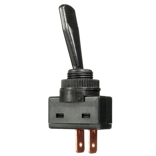

#4343 Messaggio da v200 »
OK incominciamo a spiegare che in analogico con i trasformatori/alimentatori non si ha una polarizzazione costante ma varia a seconda di come selezioniamo la marcia avanti o indietro quindi incertiamo i poli. Rimane comodo definire polo pos o neg è utilizzare un codice colore per identificare i cablaggi alle rotaie è non invertire le connessioni in modo di evitare corto circuiti.
la D&A ha scelto per le rotaie il classico rosso e nero, era uso fare una treccia dei cavi con medesimo colore è funzione in modo da individuarli facilmente , oggi si preferiscono altri sistemi più lineari e puliti alla pagina 22 avevamo trattato il cablaggio sotto plancia dei cavi per il tracciato
http://www.scalatt.it/forum/viewtopic.p ... &start=525 non so se hai già letto questo passo .
partendo dal trafo ( alimentatore/ controller ) con due fili tramite mammut elettrici divideremo in uscita due coppie di cavetti una per proseguire i vari punti di presa corrente supplementari e un paio che vanno direttamente al punto. Invece di saldare per chi non ne è capace connettiamo i cavetti delle scarpette elettrificate al mammut, per fare le prolunghe diventano utili i classici spinotti maschio e femmina dal diametro di 6 mm dette a banana, nella parte posteriore si trova un foro in cui inserire il cavetto, mentre sul lato una piccola vite permette stringendola di fissare il cavo.
Per poter alimentare il tratto sezionato dovremo mettere un interruttore on / off a levetta su un solo filo basta scegliere il nero o il rosso è replicare per ogni sezionamento
Connettori
Interruttore
12-V-20A-SPST-ON-OFF-Toggle-Flick-Interruttori-Car-Boat-Luce-Cruscotto-Pannello-di-Bordo.jpg_640x640.jpg
Sempre per nostra comodità possiamo creare più punti di connessione in uscita al trafo in modo da avere più attacchi per un polo in modo da connettervi vari utilizzatori in sintesi un cavetto porta alla prima presa di un lato la corrente poi con un cavetto ad arco la inseriamo nel primo,poi nella seconda , terza etc in questo modo alimentiamo una intera fila delle prese appartenenti al mammut , poi basta connettere un cavetto alla presa speculare per alimentare un utilizzatore.
Domani spero poi di postare qualcosa di più esaustivo , sono di corsa è devo scappare.

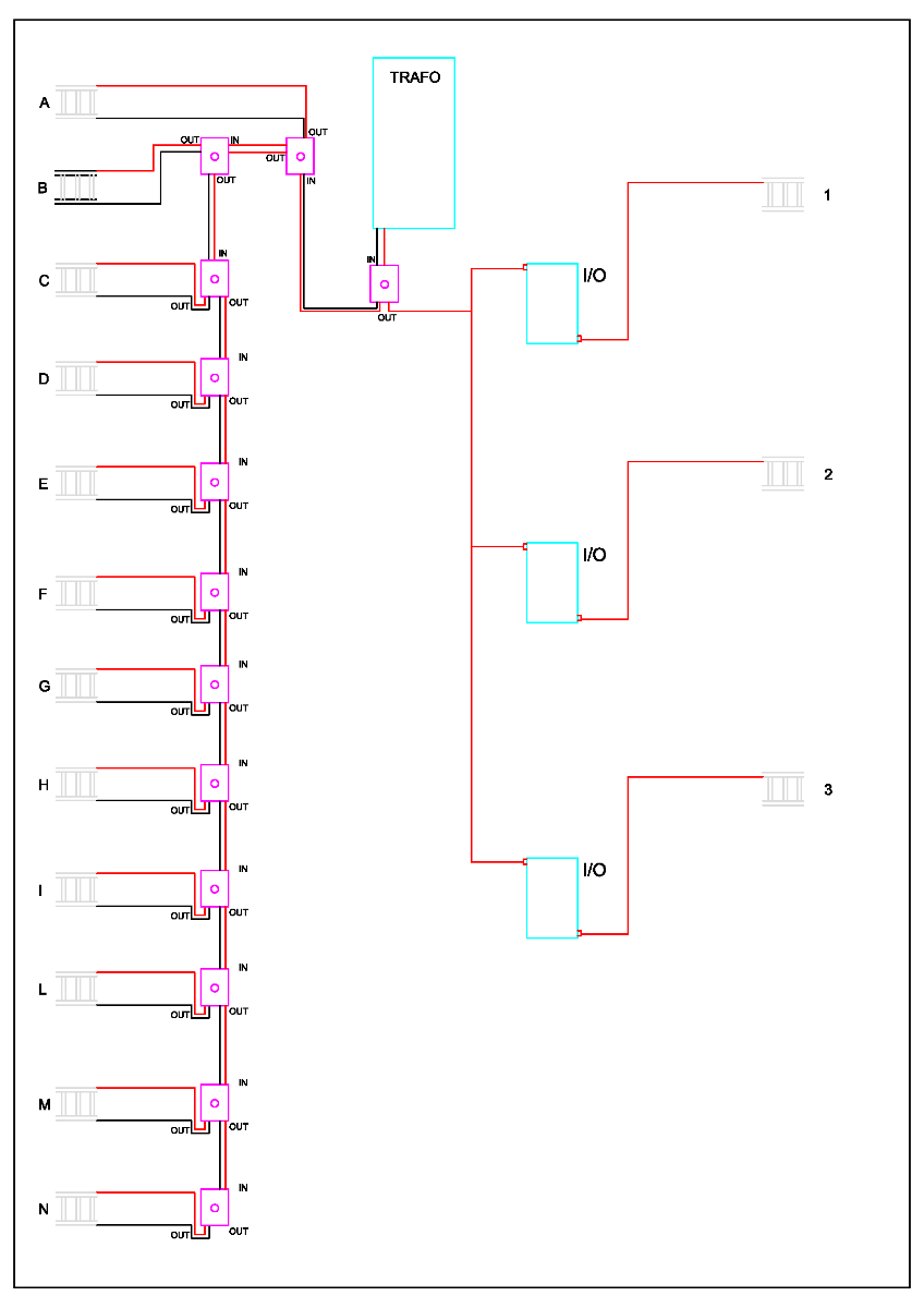

#4348 Messaggio da aleps »
Ho provato a buttare giu uno schema per cercare di capire meglio.
le lettere da A-N sono le prese supplementari (ne ho considerate 12), i numero 1,2,3 sono i punti di sezionamento gestiti da interrutori.
Partendo dal trafo andrò a collegare tramite morsetti tutti i punti di presa. Mentre i punti di sezionamento andranno all'interrutore (linguetta inferiore)
Ora non so se ho capito bene ma partendo dal primo morsetto vicino al trafo, una coppia di fili in uscita andrà a collegare tutti gl'altri punti mentre un filo rosso andrà a collegarsi alla linguetta superiore del interrutore?

Corretto , alimentando un reforo con un cavetto proveniente dal trafo tramite un altro cavetto cablato al secondo reforo alimenti la rotaia sezionata.

#4350 Messaggio da aleps »
Quindi il mio schema è corretto? :D
Bene capito il giro che i fili devono fare come ultima cosa vorrei capire :ma il filo del trafo come lo collego ai tre interruttori ? La raccolta parla di ponte elettrico, cioè?
