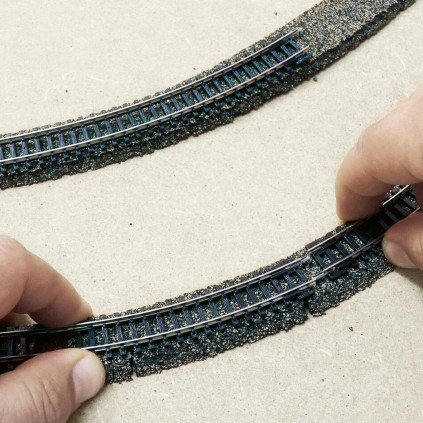

Oggi, con la celerità riconosciuta delle nostre mitiche poste [105] , mi è arrivato l'ultimo pacco, ufficialmente è finita anche se penso di prendere alcuni arretrati di utilità, finito di montare anche l'ultima loco e CIWL tutto funziona a dovere, adesso dovrebbe cominciare la famosa costruzione di questo plastico, mi sono già messo mimetica ed elmetto [185] per lo scontro che avrò in famiglia, non so quando finirà la battaglia, ci saranno aggiornamenti [98]
Curiosando sul sito della DeA, nella pagina dedicata alla ferrovia del Gottardo ho notato due nuove foto
in questa non c'è il ballast ma il preparato spugnoso
in quest'altra i pantografi delle loco sono di un modello più recente rispetto ai nostri, si saranno aggiornati oppure è solo per scopo pubblicitario, si può sapere solo se qualcuno inizia adesso a fare la raccolta

Interessanti le foto, ma la spugna sotto le rotaie nooooooooo quando secca poi sono dolori , credetemi ne ho visti di plastici fatti con quel prodotto

Ciao a tutti, devo iniziare la posa del sughero? Mi date qualche consiglio per una buona posa? Ho letto in passato , che a qualcuno il sughero abbia subito rigonfiamenti.. Grazie
