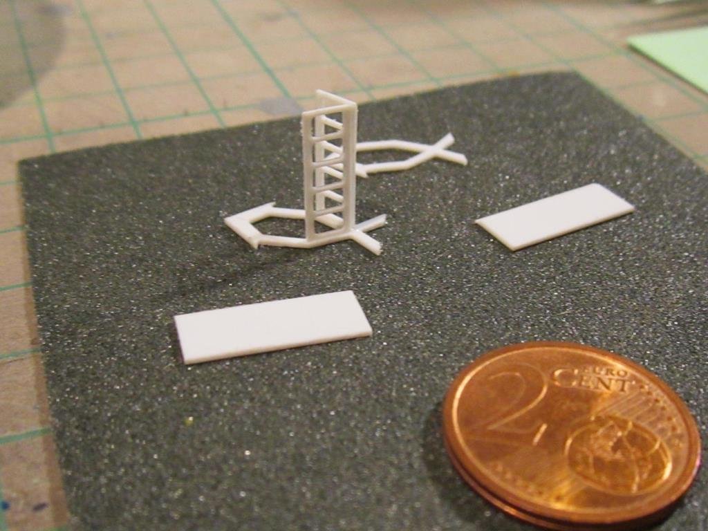

Oggi una buona parte del mio impegno è stato speso nel costruire la mangiatoia , nulla di complesso ma tra le dimensioni e fragilità occorre mano ferma e nervi saldi. Un bel prodotto del costruttore Klingenhoefer https://www.ebay.it/str/klingenhoefer?_ ... 7675.l2563 creato in plasticard tagliato al plotter ideale per la mia scenetta.

Roby mi immagino la fragilità vedendo le dimensioni paragonate alla monetina.
Messaggi: 10414
#582 Messaggio da v200 »
Fortunatamente questo elemento è tagliato in plasticard tramite plotter, abbastanza resistente confronto alla stampa 3D , il problema è non perdere i pezzi nelle varie fasi di incollaggio. Per incollare il plasticard mi trovo molto bene con la colla Tamiya tappo verde ha una una buona rapidità ad agire

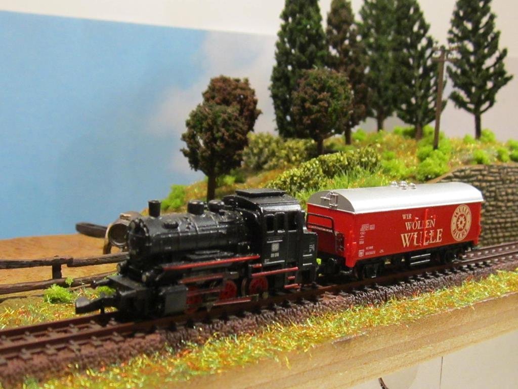

Non ho resistito a fare qualche scatto con un piccolo convoglio per vedere come si ambienta sul modulo

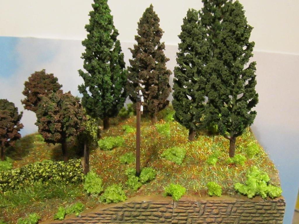

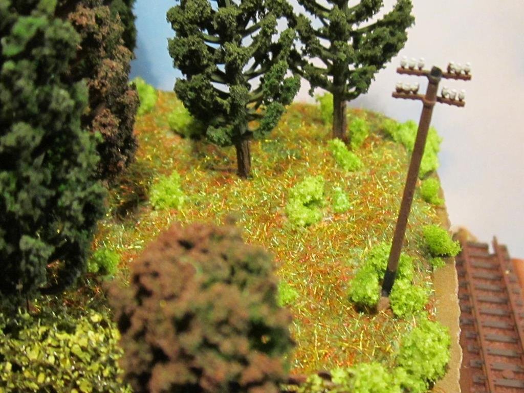

Passi finali , ritoccati i vari cespugli con del ocra ad olio per eliminare il verde acceso ( steso il colore molto diluito con un pennello piatto ) , creati i fori di scolo per l'acqua piovana sul muraglione, l'interno è stato annerito in modo da non far intravedere il redutex di colore azzurro, per gli effette delle colature devo pensarci un attimo come crearle . le rotaie sono state aerografate di grigio per eliminare l'eccesso di rosso , oltre al immancabile stria di colore nero al centro per imitare sporco vario. Non rimane che eliminare il colore dal fungo della rotaia per ristabilire il contatto.
Questa volta ho utilizzato la pellicola in alluminio per alimenti in modo da mascherare il paesaggio dagli sbuffi di colore del aerografo, mi è bastato tagliare dei rettangoli accostarli alla massicciata e ricoprire il resto, l'aluminio è stato fissato solamente ai bordi verticali esterni del modulo con nastro adesivo in carta.
