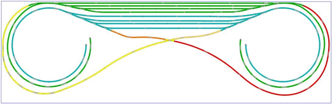

Da pochi giorni ho iniziato la posa dell'incrocio per il "gira convoglio" della stazione nascosta.
L'impianto, inoltre, richiederà una gestione elettronica più complessa.
Tale incrocio crea 2 cappi. E.... io, stavo pensando come risolvere, senza LK200, Arduini vari, o similari. :wink: :wink: :wink:

l primo pensiero (il più comodo), per risolvere il problema del cappio (che poi sono 2), è stato di ricorrere al modulo LK200 di Lenz.
Poi, ragionando, con un po' più di "buon senso" (se mai ne ho avuto), ho pensato di risolvere il problema "in casa".
Tenendo conto che è un sistema di "gira convoglio" alla stazione nascosta e non un cappio a vista, ove occorre la rapidità d'intervento del modulo di inversione, posso risolvere con qualche pezzetto preso li, qualche altro preso la, saldati assieme, etc... :wink: :wink: :wink:
Messaggi: 3692
Re: Nuovo plastico di roy67 (scala H0)
#267 Messaggio da lorelay49 »
Bella Roby, seguo attentamente [253]
Messaggi: 6505
#268 Messaggio da roy67 »
Per il momento potete "attendere pazientemente" :lol:
Ho qualche idea, più di una. Il probleme è semplicemente:
La stessa tratta di binario deve, tecnologicamente, avere.
- Sistema di verifica presenza convoglio
- Sistema di frenata "Lenz ABC"
- Inversione polarità per "Loop".
Quindi...
- Il sistema "frenata ABC" deve intervenire solo quando tutto il convoglio è all'interno della tratta.
- Il sistema inversione polarità deve intervenire solo dopo che tutto il convoglio è all'interno della tratta..... Ma invertirà la polarità dell'antiparallelo della frenata....... :shock: :shock: :shock: :shock: :shock:

Per poter fare esperimenti (che a mente sono già scritti e configurati) devo poter avere un binario di collaudo e dissolvere eventuali "bug" non previsti.... A memoria.
Ecco pronto, o quasi, uno dei 2 Loop del mio plastico, sopra il quale farò esperimenti.
L'incrocio è connesso al Loop.
L'alimentazione sarà data come.... Risultati. :wink:

Aggiungo, senza modificare.
Lo schema della stazione nascosta sarà come previsto nel progetto iniziale:
