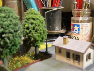

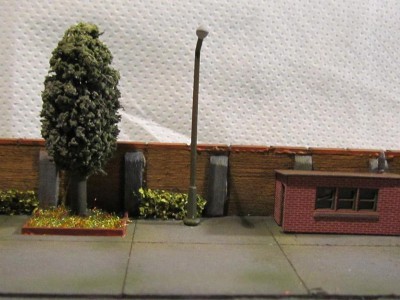

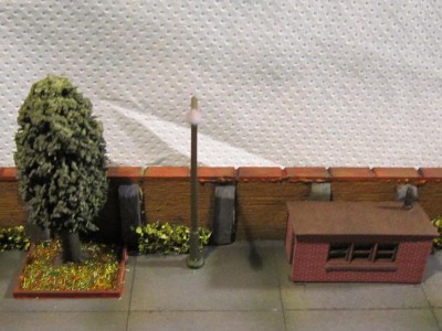

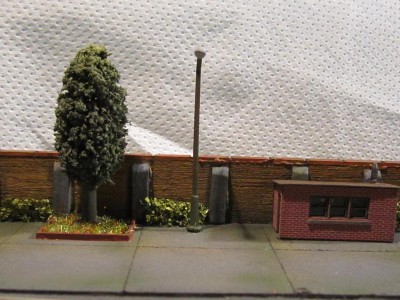

Devo mettere ancora i lampioni, qualche dettaglio e questo modulo posso dire che è quasi finito. Il ballast sarà messo una volta montati i vari segnali in modo da averlo tutto uniforme come colore tra i vari moduli
#427 Messaggio da sal727 »
Consiglierei di mettere un bordino anche attorno alla siepe a ridosso del muro, secondo il mio parere stonerebbe un po', essendo una siepe curata e non ciuffi di erbaccia.
Messaggi: 10414
#428 Messaggio da v200 »
Dovrei rifare il bordino anche sui tre moduli attigui ci penso un attimo, grazie per l'osservazione Sal ;)
Messaggi: 14181
#429 Messaggio da Egidio »
Si sono d' accordo anch' io....... :wink: Saluti. Egidio. [51]

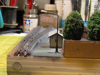

Finalmente sono arrivati i lampioni da arredamento della Archifreunde https://www.ebay.it/itm/10-x-belli-Mode ... em2a69abea non funzionanti in scala 1:300. Mi sembrano adeguati alla scala z per il modulo.
Messaggi: 15726
#431 Messaggio da MrMassy86 »
Ci sta proprio bene!!!

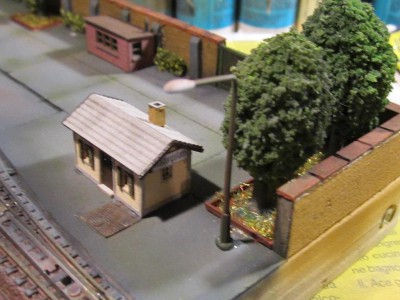

Molto bella l'aiuola, ben fatta e molto realistica, complimenti [264]
Messaggi: 10414
#434 Messaggio da v200 »
Grazie ragazzi [98]

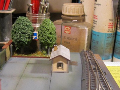

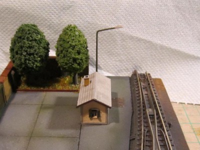

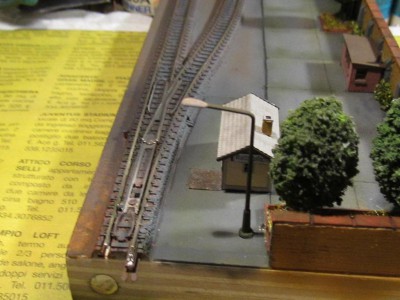

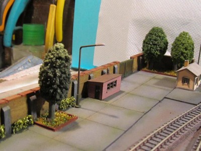

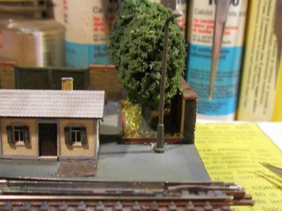

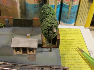

oggi ho dipinto i restanti lampioni statici ( non funzionanti ) per posizionarli sui moduli della stazione, sono un po moderni per l'epoca ma visto che in giro non si trova molto una piccola concessione me la prendo ( non ho molta voglia di autocostruirmeli :oops: )
Ecco il secondo lampione posizionato
Messaggi: 14181
#435 Messaggio da Egidio »
Sempre piu' bello.......... Saluti. Egidio. [51]
Messaggi: 15726

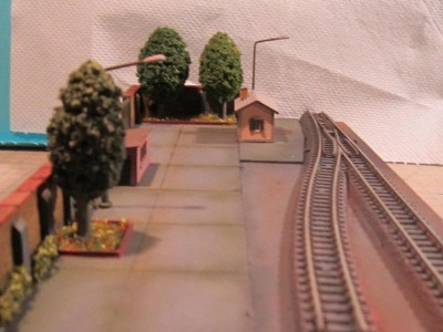

#436 Messaggio da MrMassy86 »
Ottima visione d'insieme!!!

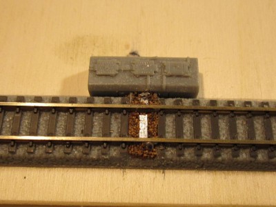

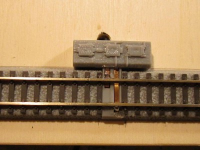

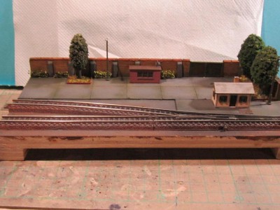

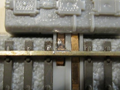

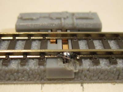

Dopo il modulo curva è i quattro moduli stazione ora tocca al modulo alimentazione.

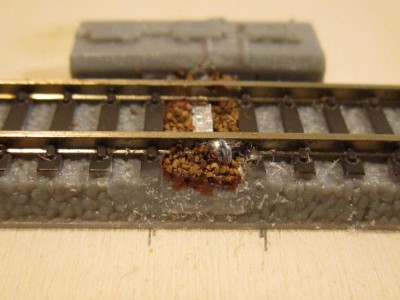

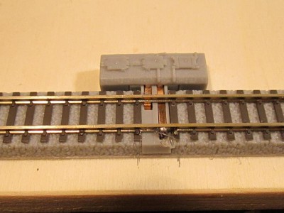

Ho utilizzato per la connessione del alimentazione l'apposito connettore Rokuhan, solo che esteticamente non da una bella impressione tra le rotaie lascia intravedere le lamelle prendi corrente per i contatti alle rotaie.
Per rimediare basta ovviamente riempire il vuoto con un po di ballast, ma previa preparazione. A questo scopo ho saldato le lamelle porta corrente alle rispettive rotaie in modo di avere un contatto permanente che non venga influenzato da colle o colori. La saldatura causa dimensioni è la posizione è stata un po laboriosa ma alla fine sono riuscito nel lavoro.
Messaggi: 11305
#438 Messaggio da adobel55 »
Inserire una traversina invece del ballast ??
Messaggi: 10414
#439 Messaggio da v200 »
Ho pensato di mettere il simulacro della traversina ma le graffe delle lamine prendi corrente che pinzano la rotaia non mi permettono di centrare la traversina, inoltre no hai spazio al esterno rotaia. Forse una scatola INDUSI ma troppo moderna, adesso valuto cosa fare . La soluzione più pratica rimane il ballast

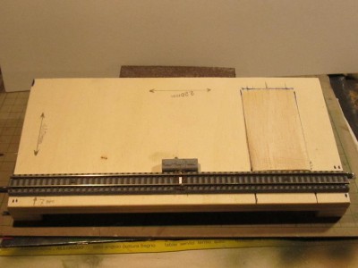

Trovato come mimetizzare il connettore del alimentazione, ho pensato di inserire un tombino di ispezione per apparati elettro meccanici. E' stato costruito con pellicola di alluminio testurizzandola con una rete metallica in modo da ricreare le lamiere mandorlate, ai lati nello spazio restante è stto posizionato il ballast
Come paesaggio per questo modulo ho pensato al classico passaggio a livello in modo da giustificare il manufatto e la scatola a lato binari, per ora ho solo abbozzato la struttura della strada.

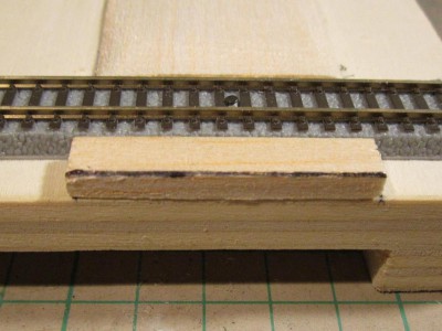

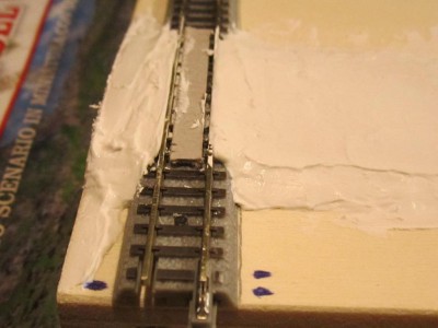

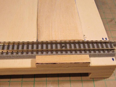

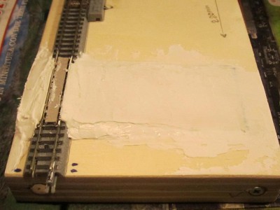

#447 Messaggio da v200 »

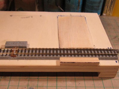

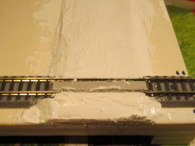

"Preparazione del passaggio a livello"
oggi mi sono dedicato a preparare il sedime stradale del passaggio a livello, non ho voluto utilizzare quello Rohuhan perchè prendeva troppo spazio sul modulo. Inoltre serve solo la parte interna è un abbozzo per la parte esterna sacrificare un pezzo costoso non mi andava è ho preferito la via della auto costruzione. Ho utilizzato alcuni scarti di balsa per creare la rampa di accesso ai binari e il piccolo simulacro di strada sul lato esterno, entrambi sono stati carteggiati fino ad arrivare alla massicciata, mentre per la parte centrale delle rotaie ho preferito utilizzare del cartoncino tagliato a misura. Per raccordare la rampa con le rotaie ho stuccato con il normale stucco vinilico per edilizia che una volta indurito sarà levigato oltre a ripulire le gole di scorrimento dei bordini.

#449 Messaggio da MrMassy86 »
Bel lavoro Roby :)
Per la strada io mi sono trovato molto bene con la gonna creola, hai valutato questa possibilità?
Messaggi: 10414
#450 Messaggio da v200 »
Sinceramente non ci ho pensato al utilizzo della gomma crepla, dovrei vedere solo gli spessori reperibili per la compatibilità con la scala Z
