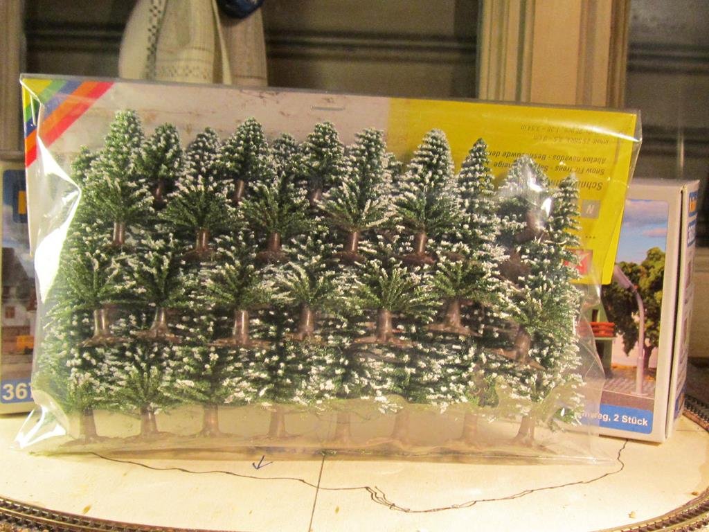

Finalmente sono arrivati alcuni elementi per il plastico
Il piccolo albero natalizio della Noch ha una serie di led, caro ma utile
