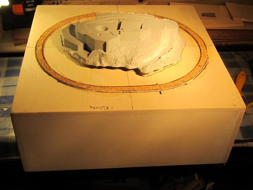

Che smemorato ho dimenticato di postare le misure
tracciato : 30 x 35 cm
Cubo : 40 x 40 altezza 15 cm

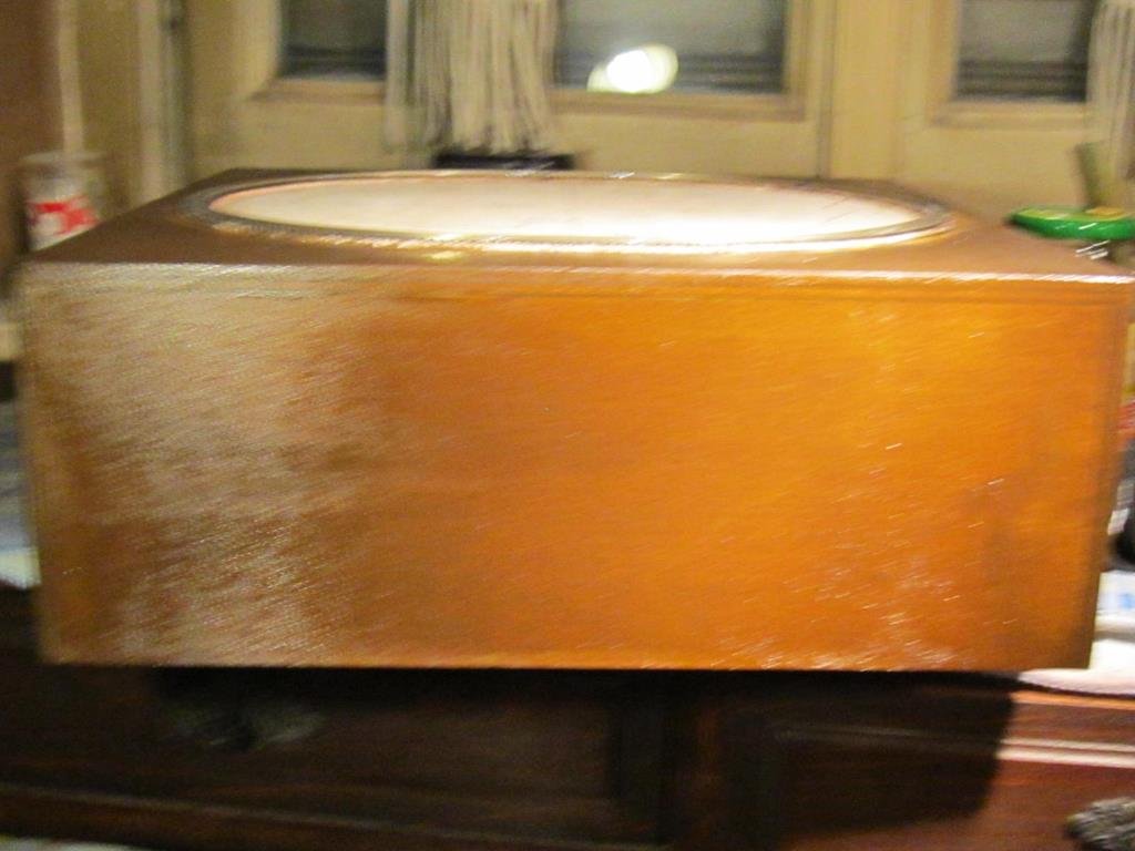

Mentre aspetto l'arrivo di vari accessori ordinati ho iniziato a trattare la base con opportune colorazioni in modo da darle una finitura più accattivante
Come sempre per la colorazione del legno occorreranno svariati passaggi con i relativi tempi di asciugatura

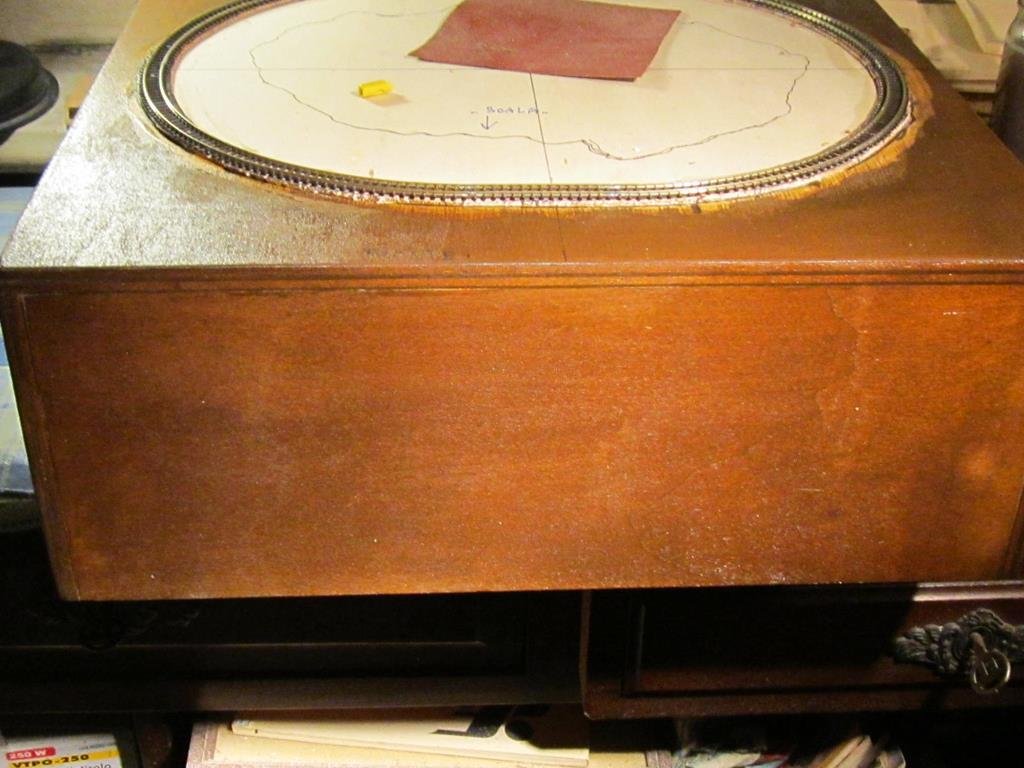

#12 Messaggio da v200 »
Lavorare il legno non è proprio la parte che amo, spero che esca un lavoro passabile

#13 Messaggio da v200 »
Terminata la fase di pittura della base, mi sembra che sia venuta abbastanza bene

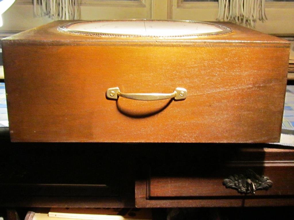

#17 Messaggio da v200 »
In questi giorni maneggiando la base senza appigli diventava faticoso, inoltre toccando la vernice si rischia di rovinarla un pochino. Quindi ho montato delle maniglie in ottone per poter maneggiare o spostare la base comodamente, anche quando verrà costruito il paesaggio saranno utilissime volendo spostare il plastico :wink:

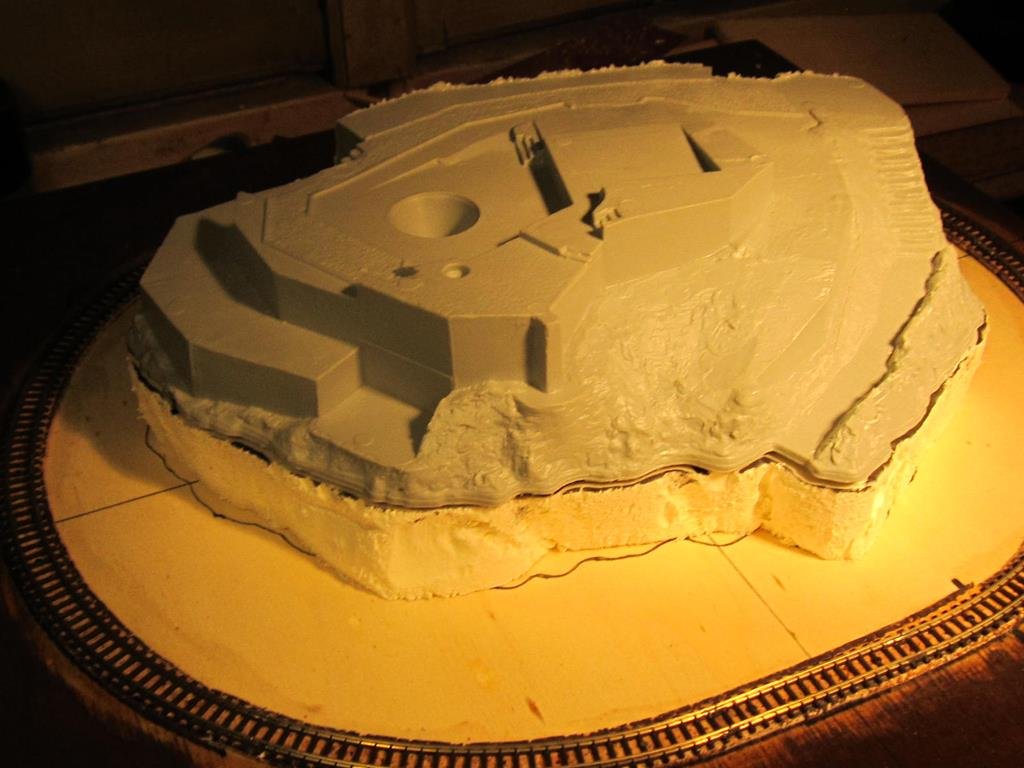

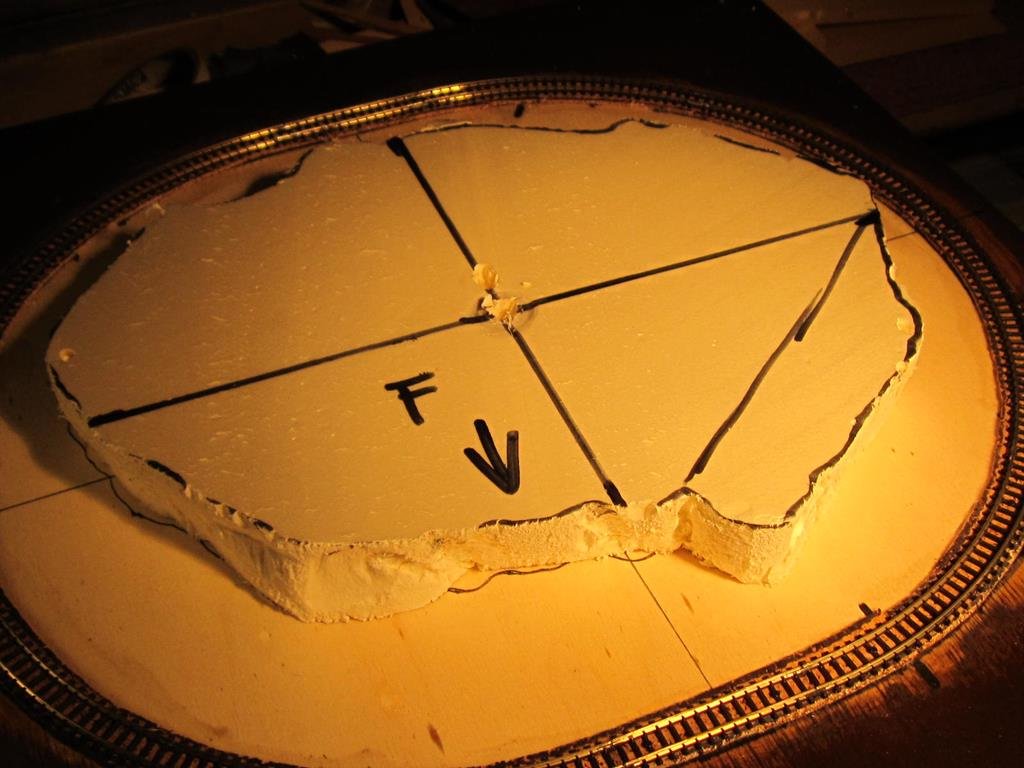

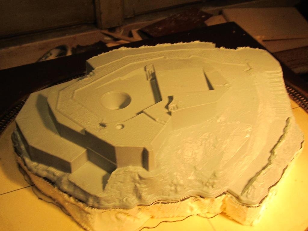

Iniziamo a mettere le mani sul paesaggio, facendo alcune prove la base in plastica del castello mi sembra un po bassa quindi ho deciso di alzarla con un paio di cm utilizzando il solito polistirolo estruso per edilizia.
Una volta tracciata la sagoma della base in plastica su un rettangolo di polistirolo, tramite un taglia polistirolo a caldo ho ritagliato il pezzo. E' stato praticato un foro per il passaggio dei cavetti elettrici che serve anche come riscontro in modo da posizionare il pezzo di polistirolo per l'incollaggio.
Ovviamente il polistirolo, specialmente sui lati dovrà essere rifinito scolpendo le rocce e la parte terminale della scala di accesso al castello.
Quindi il montaggio del castello con tutti i vari passaggi di colorazione/invecchiamento.
