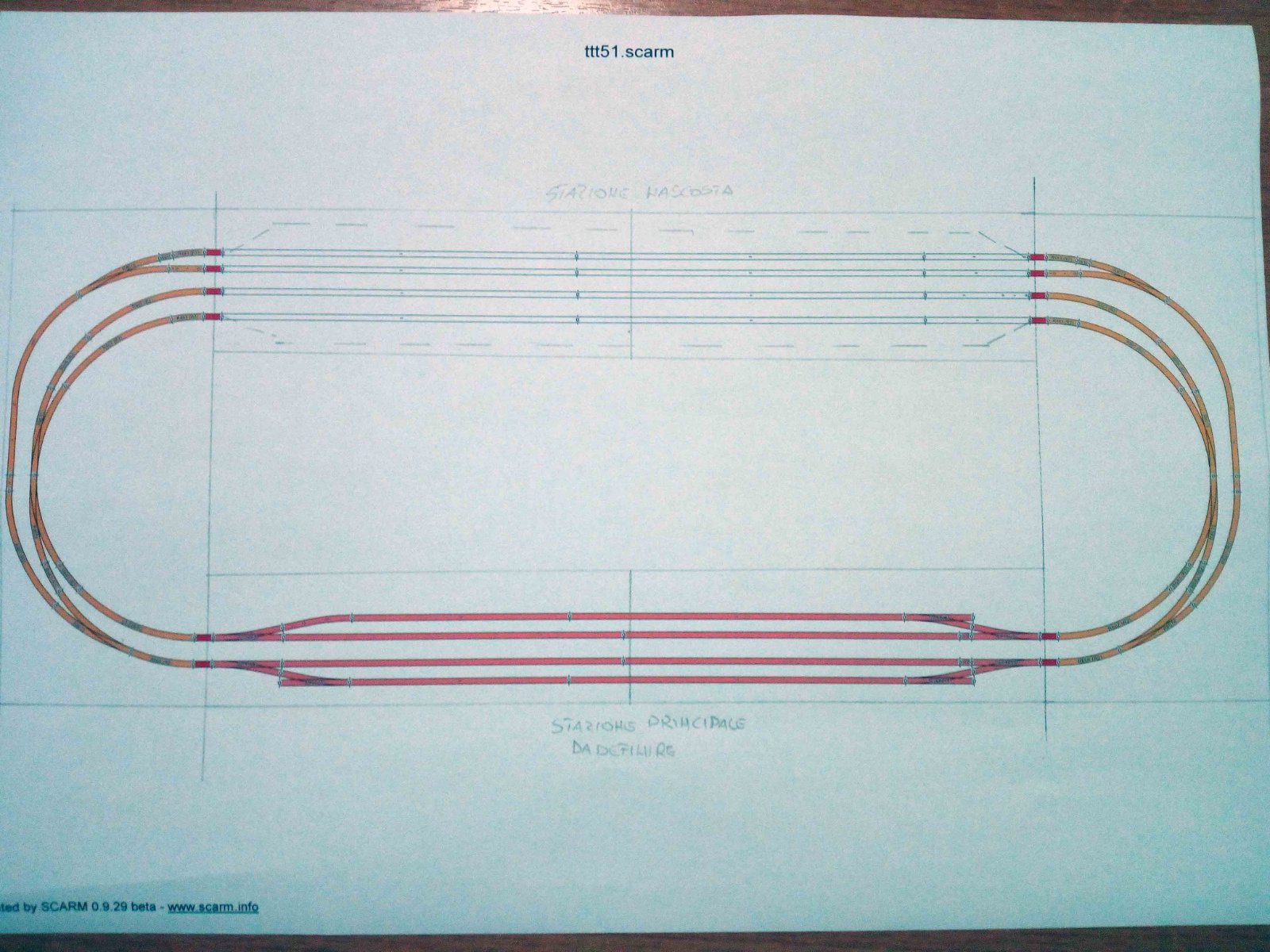

Salve,
volevo qualche consiglio sul plastico modulare che mi accingerò a costruire.
Premetto che ne ho realizzato uno su un tavolato intero, poco funzionale e soprattutto ingombrante!
La mia idea e quella di fare un" doppio ovalone" distribuito su almeno 6 moduli, con stazione principale e nascosta e i due raccordi tra di esse.
Vi allego foto per capire, da voi più esperti, se posso proseguire su questa linea.
Premetto e' una bozza, le linee tratteggiate nella nascosta sono altre due fasci di binari che ho intenzione di aggiungere per aver piu' convogli e più movimentazione, mentre la stazione principale e solo il tracciato da definire con qualche binario di scalo e qualche tronco per ricovero loco(anzi gradirei uno schema da voi per meglio posizionare qualche binario tronco per qualche manovra funzionale). I raccordi tra le due stazioni li ho previsti cosi', primo perché possiedo tutti gli scambi curvi e secondo, dalle ipotesi di circolazione treni che ho elaborato, il treno partendo dalla stazione nascosta può raggiungere tutti e quattro i binari nella principale e viceversa, almeno credo( fatemi notare dove bisogna correggere).
Ad ogni caso aperto a tutte le soluzioni suggeritemi per renderlo funzionale e nella viabilità' fra le due stazioni e nell'aggiunta di binari per manovrare.
Grazie anticipatamente.
Catello

Che senso di marcia hanno i treni
Attenzione ai corti circuiti vedo gli ovsli collegati tra di loro, in caso di alimentazioni separate con polarità invertita si verificherebbe un corto.
Per il resto può andare, bene la stazione nascosta.
Certo un piccolo scalo merci non starebbe male.

Rispondo:
per il senso di marcia non ne ho idea,se potete aiutare vorrei che fosse funzionale come in realta'(se possibile).
In merito ai corti,non ci avevo pensato, pero' vorrei adoperare il sistema digitale. Credo cosi non ci siano problemi giusto?
Vorrei qualche idea o schema funzionale per costruire uno scalo merci funzionale e realistico(magari più che un ricovero loco coperto, anche solo qualche tronco. mi piace più un fascio binari dove fermare i convogli e farli ripartire verso un raccordo industriale.
Come amministrazione sicuramente FS!
L'epoca sicuramente IV b.(diciamo dalle ale803 all'etr450, più o meno!!!)
Grazie attendo ulteriori consigli.

Ciao Catello, allora visto che parli di amministrazione FS il senso di marcia in un situazione come la tua a doppio binario è questo
In base a questo si vede subito che tutti i treni che vengano da sx a dx possono accedere a tutti i binari di stazione, mentre quelli da dx verso sinistro solo al 3 e 4 se vuoi che anche quelli possano andare in tutti i binari serve un ulteriore incrocio.
I cappi anche in digitale vanno gestiti con appositi sistemi ma nel tuo caso non ne vedo, sarebbe opportuno però se vuoi delle idee per migliorare il progetto se tu allegassi il file di scarm, lo puoi allegare in .zip cosi da poterlo scaricare :wink:

grazie per le delucidazioni, pero non riesco a capire bene la" circolabilita'".Quindi non riesco a capire perche dx a sx vanno solo su 3 e 4, il senso di marcia da considerare e per ogni coppia di binari o per tutti e 4?
ti allego il file scarm ovviamente ci mancano i due binari nella nascosta....

ALE 803 ha scritto: ↑venerdì 26 ottobre 2018, 20:04 non riesco a capire perche dx a sx vanno solo su 3 e 4, il senso di marcia da considerare e per ogni coppia di binari o per tutti e 4?
ovalone.zip
i treni che percorrono l'anello esterno (quindi seguendo la freccia verso SX) possono passare all'anello interno per mezzo dei due deviatori nella curva, mentre quelli che procedono nell'ovale interno (quindi seguendo la direzione della freccia verso DX) no, salvo che inverti la posizione dei 2 deviatori (ovviamente devono essere contrari a quelli nello schema).
Per il senso di marcia, credo di non aver capito la domanda.. Posto che sei libero di far andare i treni come e dove preferisci, ma il senso di marcia reale, resta con la marcia de itreni a SX.

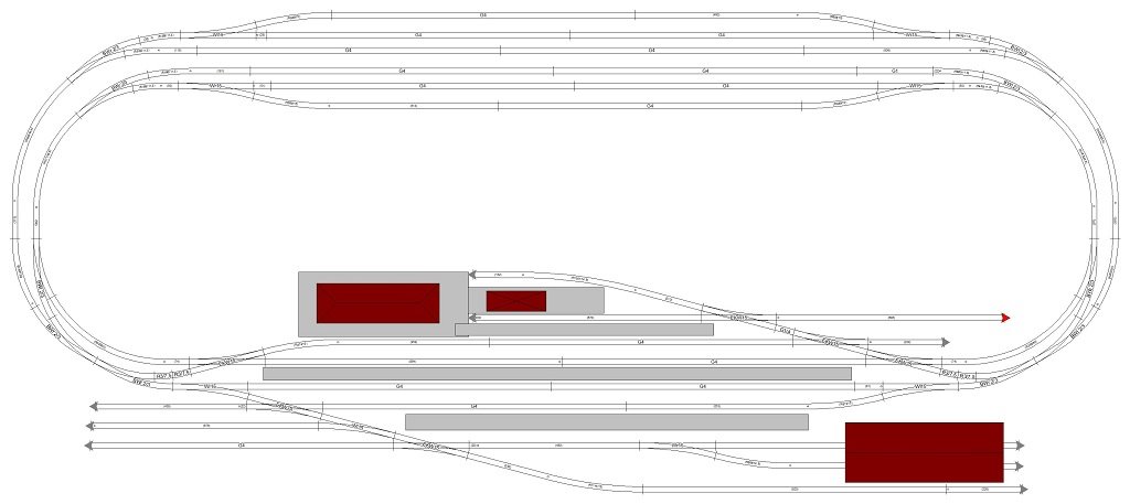

Catello forse ho fatto le frecce cosi alla veloce e non si capisce, però come ha detto Rolando in Italia il corretto senso di marcia dei treni, quindi per come hai disegnato il progetto il treno che procede sull'anello interno può andare su tutti e quattro i binari di stazione sfruttando gli scambi in curva mentre il treno che marcia sull'anello esterno puo andare solo sui binari 3 e 4.
Se ho un po' di tempo vedo se riesco a lavorarti sul progetto, Massimiliano [253]

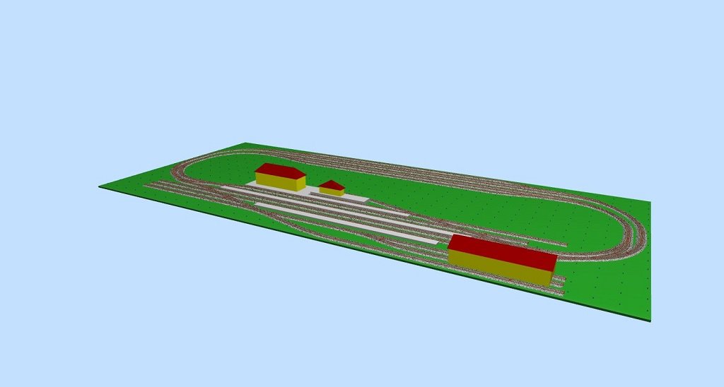

Ciao Catello, oggi ho avuto un po' di tempo e ho provato a lavorare al tuo progetto seguendo le indicazioni che avevi dato :wink:
Aprendo il tuo file ho notato che avevi utilizzato binari Horbny e Peco, allora di prassi si possono mischiare le marche purché il binario abbia il solito codice, in questo caso i binari Horbny sono in cod.100 e i peco in cod.83, personalmente secondo me sarebbe opportuno non mischiarli i codici, io quindi ho utilizzato gli Horbny ma lo soluzione non mi convince perché le disponibilità di scambi con quella marca non è molta e per avere una circolazione realistica come chiedi avresti di binari di stazione per lo stazionamento corti e ne risentirebbero anche i convogli, il file comunque è questo
ovalone.zip
Non so se già disponi di alcuni binari, personalmente trovo molto validi i roco sia per la varietà di pezzi che il loro prezzo, mi sono permesso quindi di ridisegnare il tracciato con questi inserendo una area merci e una serie di tronchini e rimessa loco come chiedevi, con il mio progetto i treni possono andare su tutti i binari di stazione da entrambi i sensi, logicamente il plastico sarebbe focalizzato esclusivamente sulla stazione con arrivi/partenze ed incroci e manovre con la stazione ombra sul retro nascosta per alternare i convogli, non so gli spazi a diposizione ma ho cercato nel possibile di mantenere gli spazi del tuo progetto, vedi se ti puo piacere, poi utilizzare il progetto come base di partenza e migliorarlo ulteriormente :wink:
ovalone2.zip

Ciao Massimiliano, innanzitutto ti ringrazio del tempo dedicato allo sviluppo del mio progetto! Ne prenderò sicuramente spunto!
Per quanto riguarda il mescolo "hornby / peco", ho preso i codici dei binari da un noto sito di vendite, che fa come prima distinzione il codice rotaie cioè 100, quindi li ho assortiti assieme a quelli hornby curvi che ho già in possesso. Credo non dovrei avere problemi, in ogni caso comunque guardo il codice della rotaia prima di eventuale acquisto. grazie comunque dell'annotazione.(Correggimi se sbaglio!)
Purtroppo i roco che tu usi, non trovandoli disponibile in questo negozio, non li ho presi in considerazione.
Hai fatto benissimo a sviluppare il progetto con i roco, ne prenderò' spunto utilizzando i peco(molta disponibilità' di scambi). L'unica cosa che noto e l'accorciamento delle linee in stazione. Proverò' a riprogettare secondo la tua soluzione garantendo almeno 1.5 metri di linea in stazione prima degli scambi, valutando l'ingombro finale con lo spazio a disposizione. Anche se vorrei farlo a moduli per ovviare a questo tipo di problema!

Ciao Catello, mi fa piacere leggere che il mio progetto ti sia piaciuto e puoi prenderlo come spunto :wink:
Come ho detto non sapevo se avevi già del materiale, se hai già materiale Horbny cod.100, puoi abbinare altre marche purché mantengano quel codice, controlla bene perché mi sembrava che qui peco fossero cod.83, ma potrei sbagliare.
Io avevo puntato sui roco in quanto sono cod.83, quindi un miglior realismo del cod.100, una bella scelta di varietà di armamento e buon rapporto qualità prezzo, se controlli bene hai tutti i binari di stazione con la possibilità di ricoverare convogli sopra i 160cm in quanto gli scambi roco hanno la fortuna di avere buone geometrie e portano via poco spazio, i Peco per esempio, soprattutto l'inglese ti porterà via molto spazio, valuta bene.
