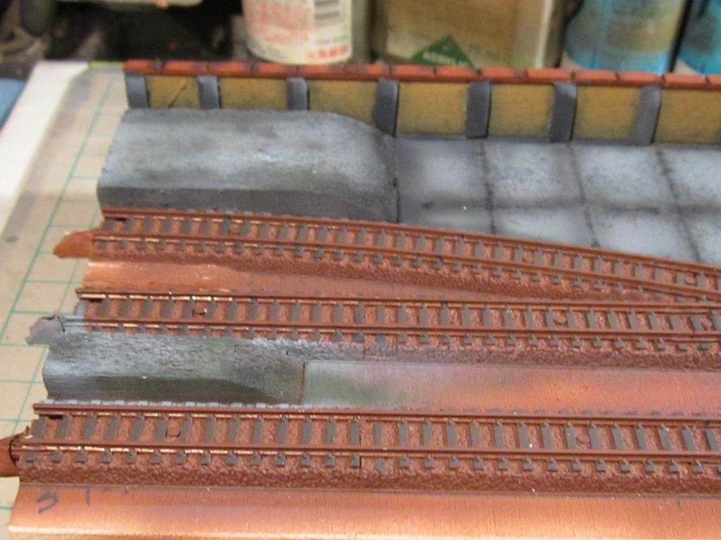

@ Massy ho utilizzato un po di carta casa per dare volume al mucchio di ghiaia.
Dopo una veloce colorazione in marrone rossiccio generale e una passata di marrone scuro alle traversine senza insistere troppo con effetti di pittura , ho passato una mano di pigmento MIg per simulare i residui di terra sia sulle rotaie che traversine in modo da dare l'aspetto di materiale accantonato dopo la rimozione ( il pigmento è stato fatto aderire con petrolio bianco per colori ad olio ).
Al mucchio di ghiaia invece una leggera spruzzata di Buff Tamiya per dare un aspetto più omogeneo e meno nuovo.

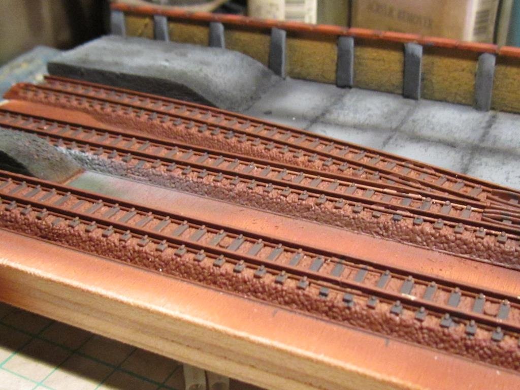

Su questo piazzale ho provato una tecnica di invecchiamento, se il lato torre idrica non ha una grande usura da passaggio di mezzi qui per contro il piazzale subisce un maggior passaggio di veicoli pesanti e abrasione da diversi materiali.
Il problema di come creare l' effetto usura è legato alla scala molto ridotta, ho provato a incidere le fughe con uno scrabber ( incisore per materie plastiche ) che al confronto dei soliti cutter modellistici non lasciano una linea netta di incisione ma una riga profonda un po più ampia con i margini leggermente corrugati sul cartoncino da modellazione ( cartoncino grezzo adatto a strutture portanti meno rifinito e piu spesso )
Poi la superficie incisa ha subito lo sfregamento con una spazzola in fili di ottone che ha lasciato la superficie del piazzale più ruvida è le fughe irregolari, dando un senso maggiore di usura. Credo che in linea di massima ho ottenuto un buon effetto associato alla colorazione.
