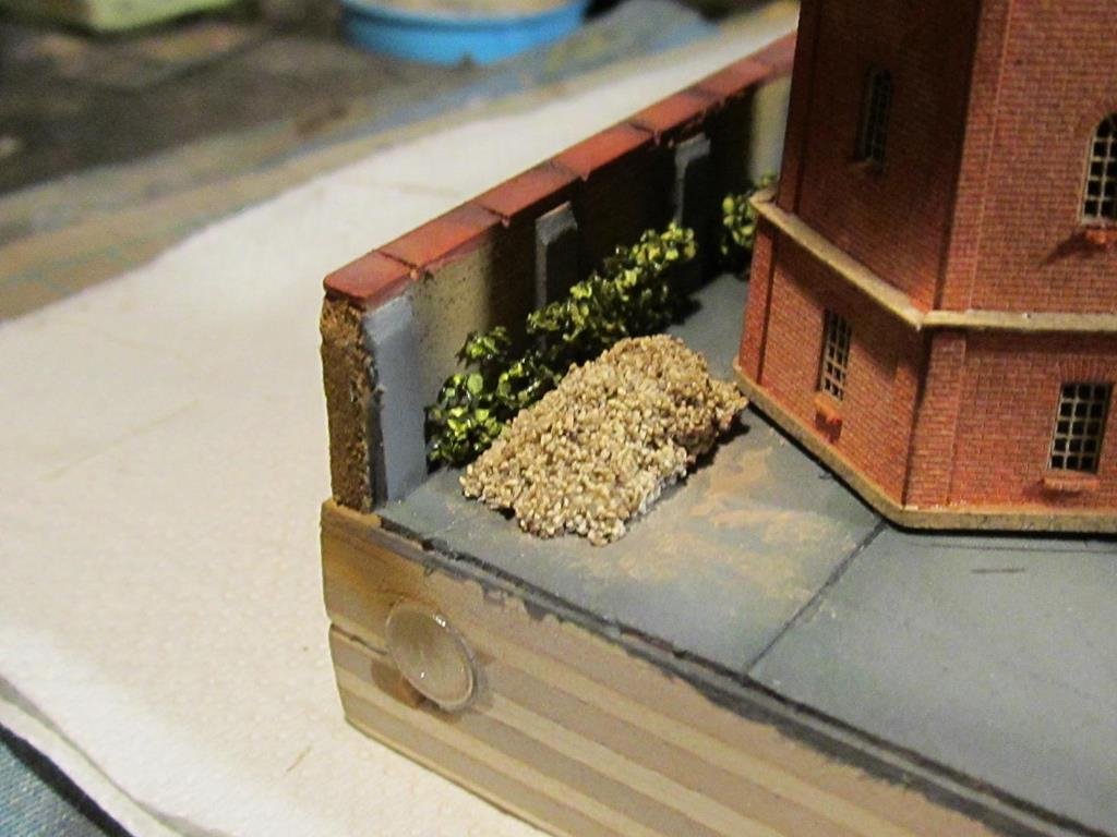

Nel frattempo in attesa di altri lavori ho aggiunto un piccolo capanno per gli attrezzi.
#355 Messaggio da sal727 »
Un consiglio Roby
io farei una scalinata oppure una discesa fra il marciapiede e la zona della torre idrica, c'è un dislivello eccessivo
#356 Messaggio da v200 »
Ciao Sal,
a filo del muro c'è una rampa, forse non si vede bene. Devo ancora fare una staccionata dove termina il marciapiede.

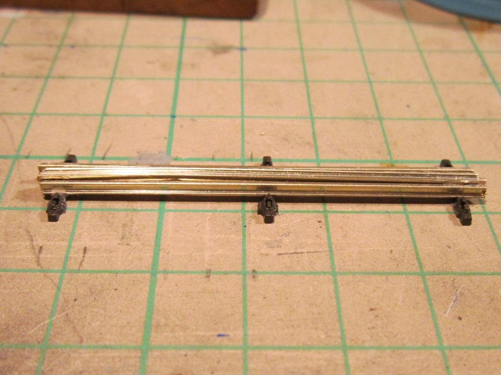

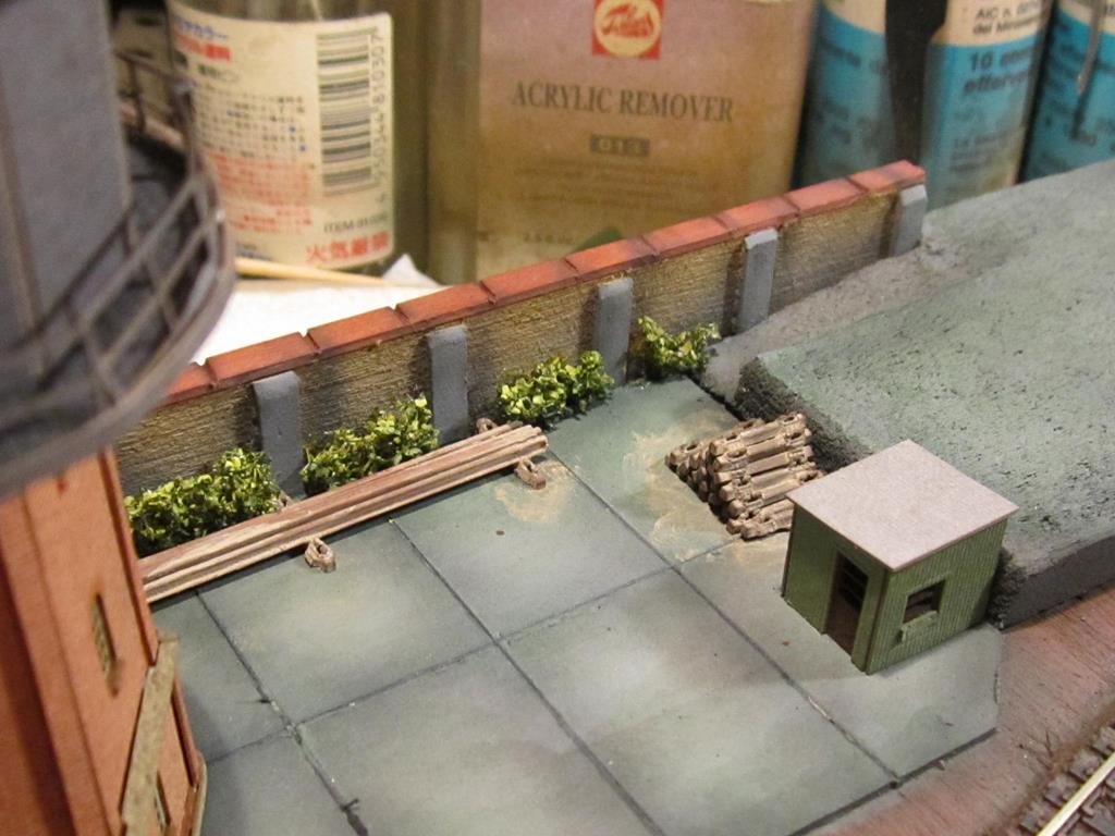

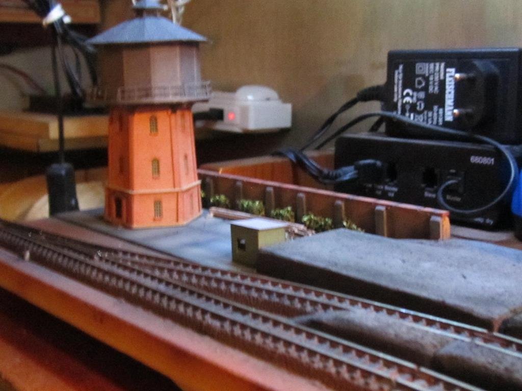

Oggi mi sono dedicato ad alcuni elementi scenici da posizionare attorno alla Torre idrica, cosine semplici che si trovano negli angoli meno utilizzati di una stazione.
Rotaie, traversine ammucchiate e un po di ghiaia della massicciata.

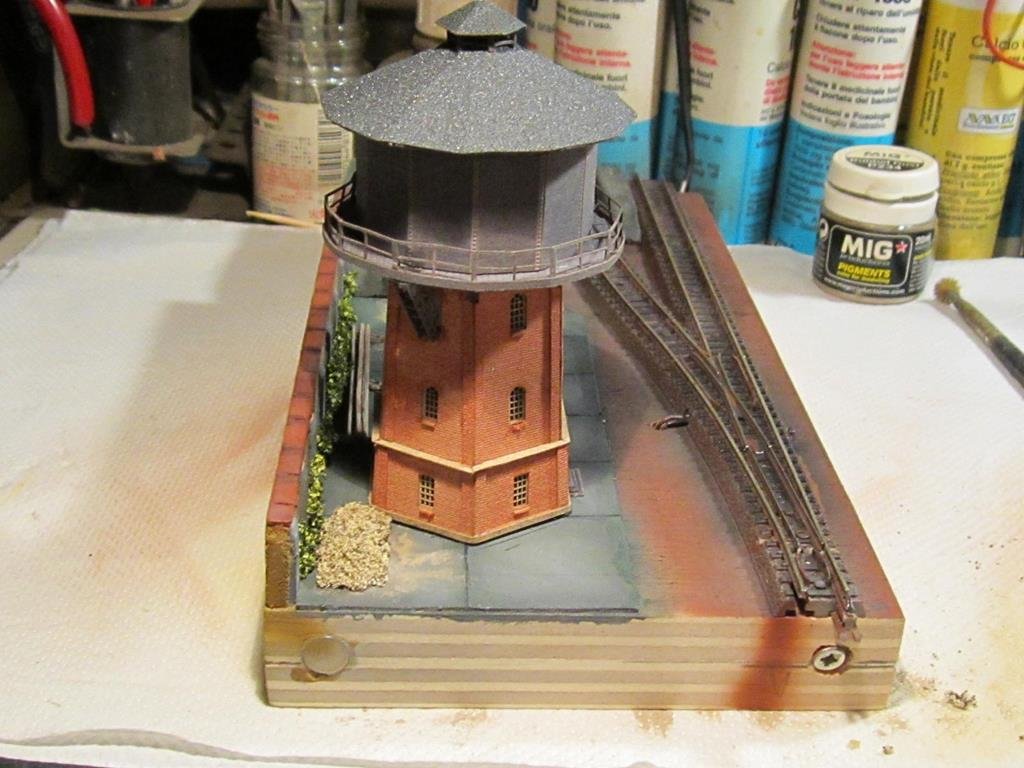

#360 Messaggio da v200 »
[98] ringrazio [98] [98]

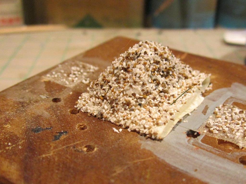

@ Massy ho utilizzato un po di carta casa per dare volume al mucchio di ghiaia.
Dopo una veloce colorazione in marrone rossiccio generale e una passata di marrone scuro alle traversine senza insistere troppo con effetti di pittura , ho passato una mano di pigmento MIg per simulare i residui di terra sia sulle rotaie che traversine in modo da dare l'aspetto di materiale accantonato dopo la rimozione ( il pigmento è stato fatto aderire con petrolio bianco per colori ad olio ).
Al mucchio di ghiaia invece una leggera spruzzata di Buff Tamiya per dare un aspetto più omogeneo e meno nuovo.

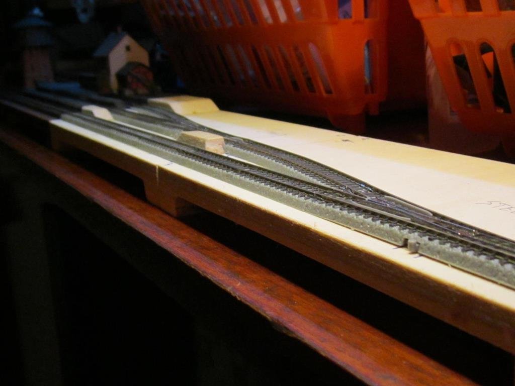

#361 Messaggio da v200 »

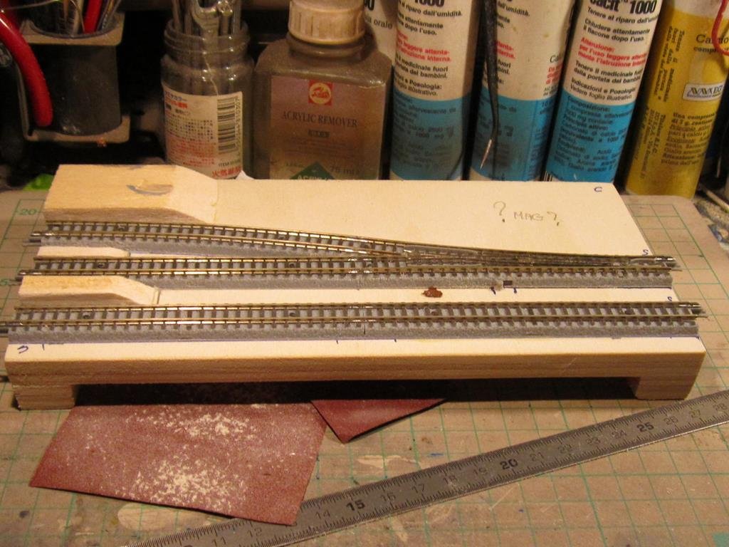

IV modulo in preparazione.

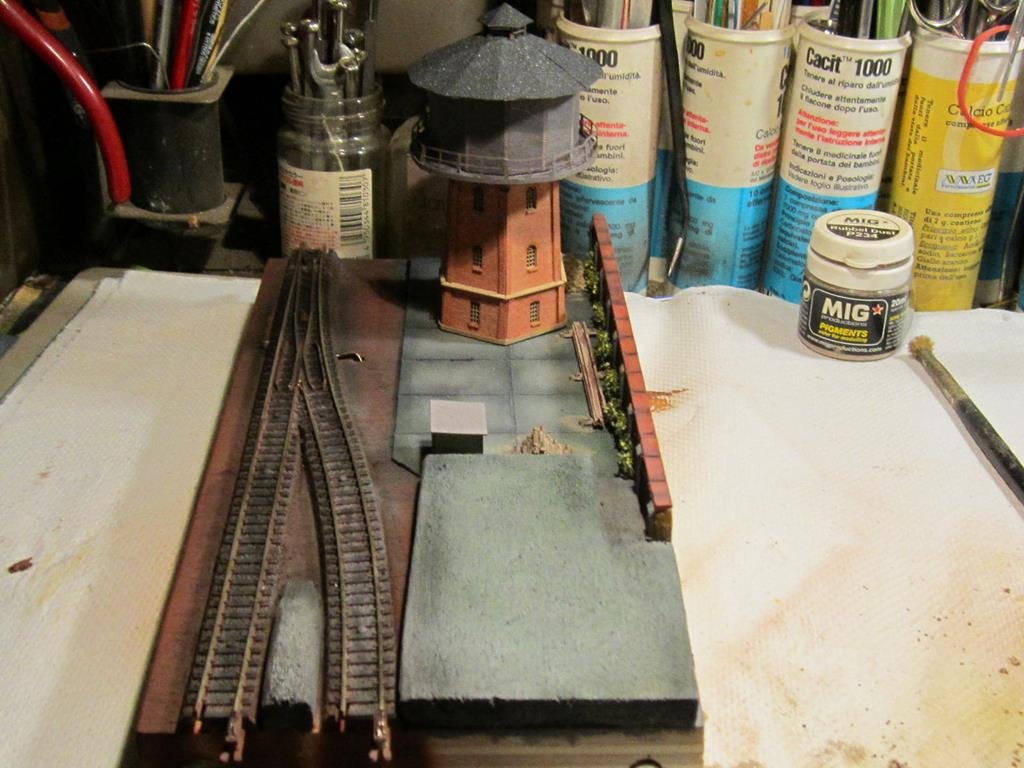

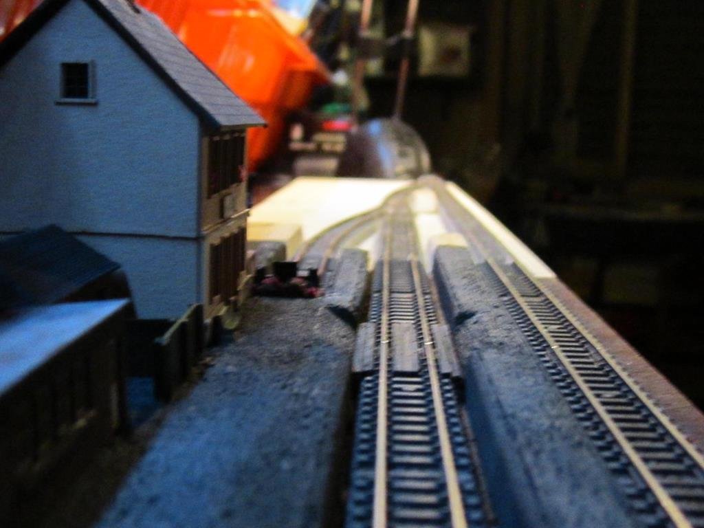

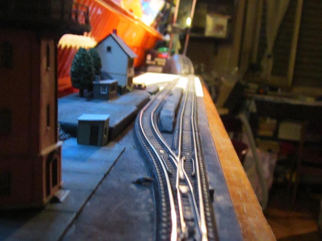

#364 Messaggio da v200 »
Con il terzo modulo finalmente si inizia ad intravedere come sarà lo sviluppo della stazione di transito. Una piccola stazione adatta a soddisfare il piccolo servizio passeggeri e merci di zona con qualche transito di convogli più importanti potendo accogliere i convogli più lenti sul binario di sorpasso permettendo di lasciare libero il tracciato.
Come stazione possiede forse una torre idrica imponente per le sue dimensioni ( come fatto notare ) ed è vero ma in Z non si ha molta scelta le altre dei kit in plastica sono inflazionate appaiono in svariati plastici è anche loro sono enormi. Poi scartabellando vari filmati ho notato che nelle stazioni di transito in prossimità di tracciati con forti salite le torri idriche sono notevolmente sovradimensionate per rifornire d'acqua le assetate vaporiere al traino di pesanti convogli merci che in epoca III ( a vapore ) erano usuali su quasi tutte le tratte Tedesche, quindi mi sono detto perchè no? ed ecco fatta la scelta di questo modello.
Il terzo modulo ospiterà per appunto la colonna idrica verso monte, la rampa di accesso al M.M , il terminale marciapiedi centrale e forse qualche struttura di servizio, tra cui l'immancabile stellwerk (Cabina di manovra deviatoi ). Sul punto di dove posizionare lo stellwerk ho ancora qualche dubbio ma vedremo andando avanti.

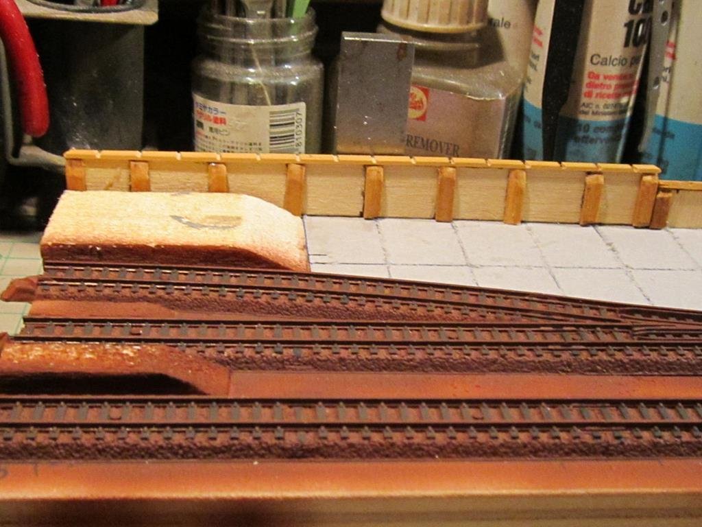

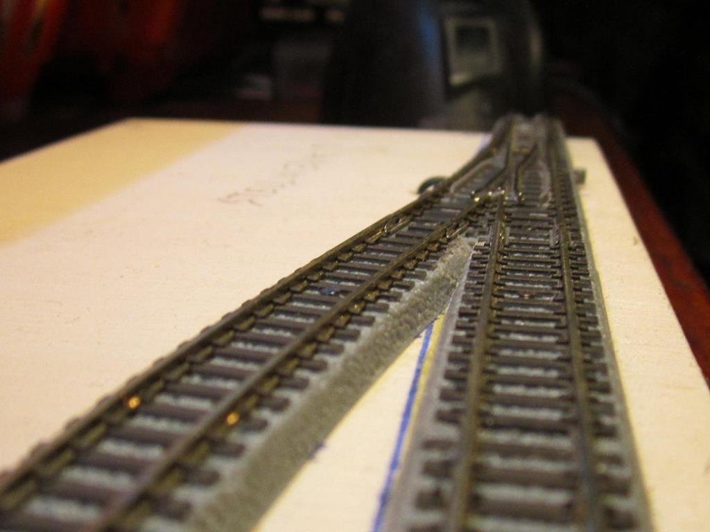

Siamo arrivati a settembre e con il solito trantran il tempo da dedicare ai plastici si riduce, ma qualcosina si riesce a portare avanti. Posato il cartoncino per il piazzale in cemento. Aggiunti due muretti a scalare.
prossimamente colorazione ( presto spero :roll: )

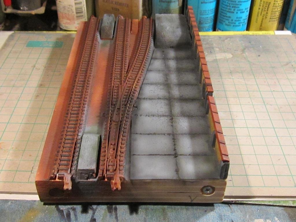

#370 Messaggio da v200 »

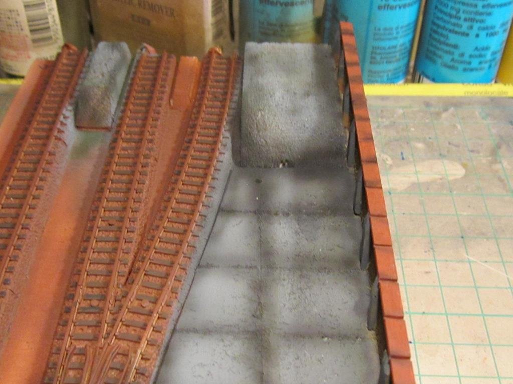

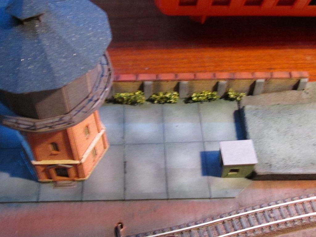

Incominciata la fase di pittura ad aerografo del piazzale destro lato M.M

[264] Saluti. Egidio. [51]

#373 Messaggio da v200 »
[98] [98]
Su questo piazzale ho provato una tecnica di invecchiamento, se il lato torre idrica non ha una grande usura da passaggio di mezzi qui per contro il piazzale subisce un maggior passaggio di veicoli pesanti e abrasione da diversi materiali.
Il problema di come creare l' effetto usura è legato alla scala molto ridotta, ho provato a incidere le fughe con uno scrabber ( incisore per materie plastiche ) che al confronto dei soliti cutter modellistici non lasciano una linea netta di incisione ma una riga profonda un po più ampia con i margini leggermente corrugati sul cartoncino da modellazione ( cartoncino grezzo adatto a strutture portanti meno rifinito e piu spesso )
Poi la superficie incisa ha subito lo sfregamento con una spazzola in fili di ottone che ha lasciato la superficie del piazzale più ruvida è le fughe irregolari, dando un senso maggiore di usura. Credo che in linea di massima ho ottenuto un buon effetto associato alla colorazione.
