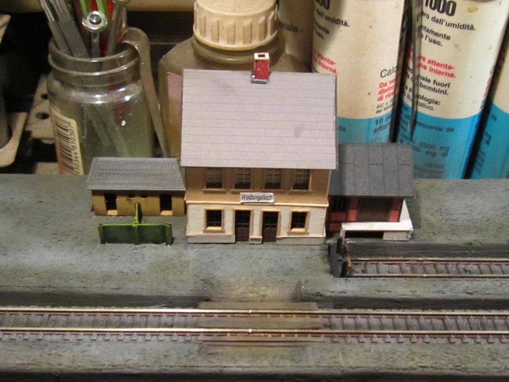

Dipinto il ferma carri, sono indeciso se invecchiarlo o no visto le dimensioni. Ma per questo ho ancora tempo, mettendo i vari elementi di arredo si potrà valutare in seguito.
Sempre sul arredamento ho trovato i gabinetti, sono in 3D è devono essere rifiniti causa bave di pla. Il dubbio è come posizionarli si valutano Vostri consigli e per questo trovate due ipotesi qui di seguito
#294 Messaggio da benigni99 »
Personalmente, almeno nelle stazioni (italiane) che ho visitato io, i gabinetti erano situati sempre abbastanza vicini al Fabbricato Viaggiatori, tra le due opzioni sceglierei la prima dato che la seconda occupa un po' "troppo" lo spazio a tua disposizione.
Colgo inoltre l' occasione per farti i miei complimenti per questo lavoro di fattura eccellente!!
Filippo [253]
#295 Messaggio da v200 »
Grazie Filippo
#296 Messaggio da v200 »
Girando in rete le stazioni con i gabinetti esterni sono molto poche, per la maggior parte sono integrate al interno del edificio. Ma esisto specialmente nelle stazioni secondarie con edifici piccoli i gabinetti esterni per lo più addossati alla stazione o poco lontano. Qui alcune foto che ho potuto scaricare per prendere appunti

#298 Messaggio da v200 »
Ieri ho dipinto è invecchiato l'edificio " gabinetti ", ma mi sono accorto che nelle posizione scelta avrei dovuto fare le porte per evitare un lavoro poco piacevole ( tagliare il pavimento o togliere il tetto ) ho costruito un separè metallico in plasticard da mettere frontalmente alle porte.Poi per la comodità dei passeggeri ho posizionato anche una panchina sotto alla finestra Pt della stazione ( per la seconda devo aspettare un accessorio e valutare ), ma non solo comodità anche un po di fiori per lo spirito durante le attese credo che non stiano male [98]
#299 Messaggio da MrMassy86 »
Sta venendo bene :D
#300 Messaggio da v200 »
Grazie Massy, purtroppo tra trovare gli accessori o costruire in questa scala quelli mancanti fa perdere un po di tempo. Ma alla fine il risultato riesce ad esempio il riparo in metallo messo fronte W.C mi ha portato via un paio di ore, però il risultato finale non è male😉😊
