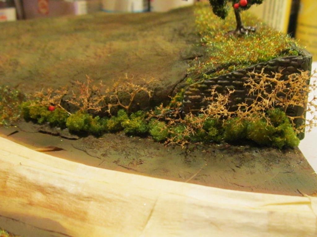

Continuiamo a rifinire [101]
Ho passato del ocra gialla ad olio per spegnere il verde di alcune sterpaglie posizionate sulla stradina, mentre sul muraglione è stata fatta l'ombreggiatura del umidità con il colore ad olio verde vescica.
Inoltre o posizionato alcuni cespugli in flock e dei rametti di teloxis aristata a simulare la parte legnosa dei cespugli, questa parte una volta ascigata la colla verrà trattata opportunamente per armonizzarla con il resto del paesaggio.

Iniziamo a mettere un po di erbetta con il spargitore elettro statico.

Trovato come posizionare gli alberi [98] i simil pioppi sono stati posizionati sul bordo esterno della curva stradale, mentre rovistando nela scatola degli alberi nel mio magazzino sono spuntati due alberi da frutto che ho posizionato al culmine della collinetta. Anche i rovi sono stati posizionati in maggior quantità per simulare il verde incolto che si vede sui bordi dei trinceroni ferroviari. Una volta fissati devo vedere come ritoccarli sia nel colore che nel fogliame , non sono ancora sicuro per il fogliame. Non vorrei che oscurasse la parte legnosa dei rovi

Alcuni piccoli lavori, copertura delle radici degli alberi da frutto con un po di fibre, riempimento di alcune aree con fibre. Prima mano di colore marrone scuro sulle pareti esterne della collina
Non so se si vedono le tracce a matita per poi piantare i filari delle viti
