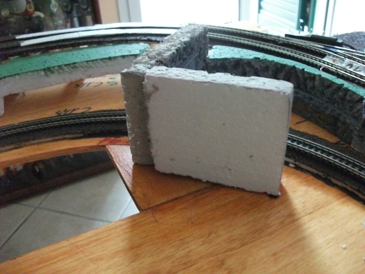

#401 Messaggio da FraPis »
Molto bene Alceo :wink:
Ti do cmq un consiglio, se puoi cerca di ripristinare l'angolo del piano base sotto il polistirolo a sinistra del tunnel
http://forum.model-space.com/default.as ... ts&t=22460
#402 Messaggio da Excalibur »
Infatti quel taglio mi ha lasciato molto perplesso, parte del portale ed il muraglione di sinistra hanno poco, o per niente appoggio.
Seguirò senz'altro il tuo consiglio, dovrò farmi una dima, ritagliare un pezzo di compensato e fissarlo, lo scarto del taglio precedente è andato ormai a ramengo.
Il fatto strano è che la DeA non se ne sia accorta, perchè nelle sue foto quel taglio è rimasto così come progettato.
Mi piacerebbe conoscere i progettisti di questo plastico, più vado avanti e più incontro incongruenze, rimediabili per fortuna.

...oltre a fare quanto suggerito da Francesco....ti consiglio mettere uno spessore, stesse dimensioni del sughero messo sulle plance, sotto il portale della galleria, per evitare contatti del pantografo della loco se viaggia con lo stesso alzato [102] ....per il consiglio di Francesco....vedi qua...
#405 Messaggio da Excalibur »
Per il momento Antonio è tutto soltanto appoggiato e provvisorio, stavo aspettando che asciughi la vernice per fare le prove col pantografo del locomotore alzato.
In quanto a tappare parte del buco, avevo già pensato e previsto quel tipo di soluzione da te prospettato, non ci saprò fare con le vernici, ma la falegnameria per me non ha segreti, anche se non mi chiamo Francesco. [102] :mrgreen:

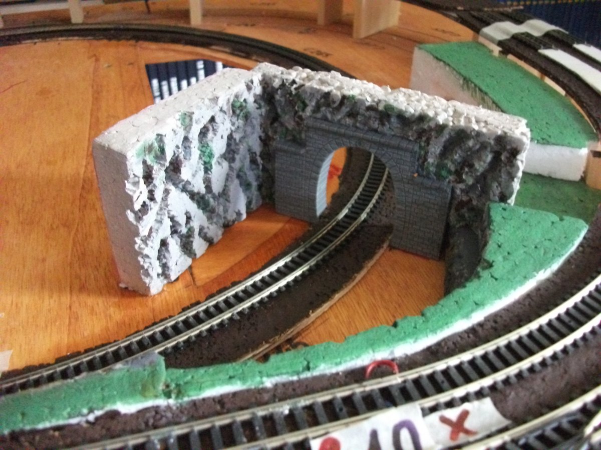

#415 Messaggio da Excalibur »
Buco tappato, ora sto posizionando il portale alla giusta altezza, affinché non intralci il pantografo alzato del locomotore.
I binari non sono ancora ben centrati, li fisserò quando il tracciato sarà completo di tutti i suoi elementi.

Excalibur ha scritto: venerdì 11 maggio 2018, 17:13 Buco tappato, ora sto posizionando il portale alla giusta altezza, affinché non intralci il pantografo alzato del locomotore.
....non puoi posizionare e fissare il portale....devi prima posizionare e fissare i binari che dal PL vanno fin dentro la galleria perchè devi fare le prove con il vagone e che questi non tocchi i lati del portale stesso...aspettare di fissare il tracciato quando avrai tutti gli elementi sarai con le mani in mano perchè non puoi proseguire con altri lavori sul plastico
#422 Messaggio da Excalibur »
NinoLamezia ha scritto: venerdì 11 maggio 2018, 21:01 ...aspettare di fissare il tracciato quando avrai tutti gli elementi sarai con le mani in mano perchè non puoi proseguire con altri lavori sul plastico
Antonio, non starò con le mani in mano, ho tante cose da fare e passatempi da seguire che non so a chi dare i resti, sono più occupato adesso di quando lavoravo.
Per me il plastico è soltanto un diversivo e non importa quanto tempo impiegherò per terminarlo. [104]
