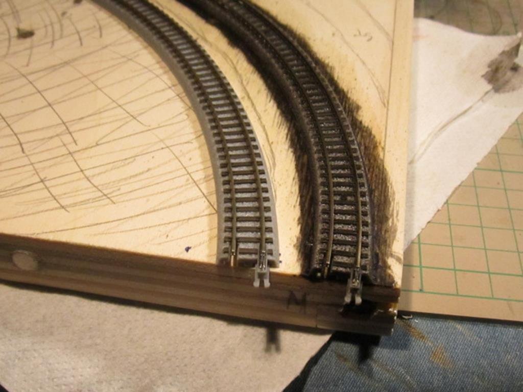

Oggi iniziano le prove per invecchiare le rotaie Rokuhan in modo da togliere l'effetto plasticoso.
Dopo una sgrassatura fatta con alcool denaturato passato con uno straccetto, ho provveduto a stendere il filtro fatto ad olio con terra di Cassel per vedere come la massicciata reagisce. Una volta asciugato questo filtro se il risultato mi piace ( enfatizzazione delle rientranze ) passo ai trattamenti successivi.

Il filtro scuro ha fatto il suo lavoro enfatizzando tutte le rientranze della ghiaia e la parte bassa in previsione del lavoro ad aerografo che creerà le varie sfumature di colore

Proseguiamo con la seconda parte invecchiamento binari :
il primo passo è stato aerografare il binario con un colore ruggine
Generalmente per questa colorazione utilizzo i soliti colori Tamiya marrone rossiccio con un po di rosso entrambi opachi, purtroppo alcuni dettagli vengono coperti dal film di colore per tanto andranno ripresi a pennello.
prima ho ripreso gli spigoli della massicciata con un grigio chiaro con la tecnica del pennello secco per ricreare i volumi, secondariamente sono state riprese le traversine con un marrone scuro. In questa fase sono stati utilizzati i colori della Life Color sempre opachi ma ottimi per l'utilizzo con i pennelli
Una volta che queste colorazioni saranno asciugate verrà passato un film di colore ad aerografo per armonizzare il tutto e rendere meno rossiccio, sono indeciso se utilizzare un grigio chiaro o un sabbia vedo poi cosa scegliere

Non mi dispiace come prima prova,pensavo peggio. Alla fine con un po di invecchiamento nemmeno troppo spinto la loro figura la fanno. La cosa più bella che lavoro comodamente seduto al tavolo senza faticare😁😁
