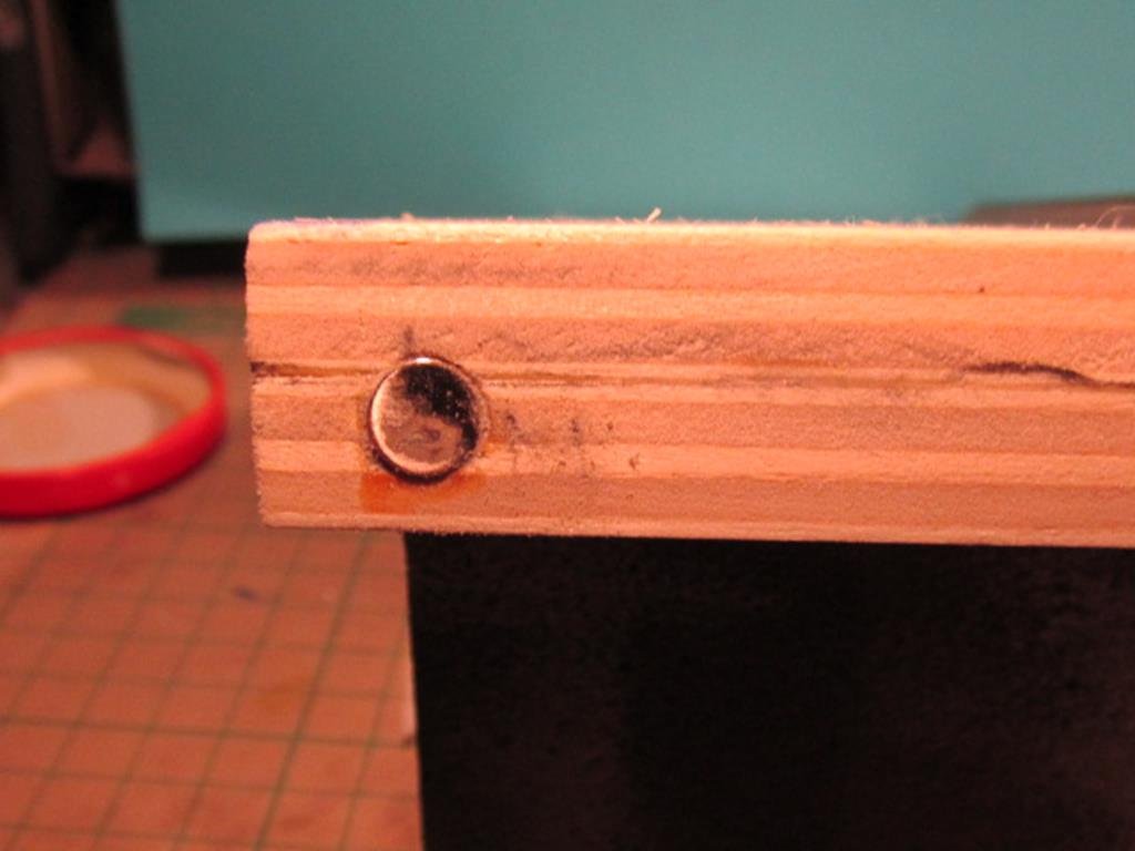

Come detto in un precedente post per aumentare la connessione tra i mini moduli ho utilizzato dei magneti circolari da 8 mm di diametro al neodimio che hanno un alto potere magnetico anche se di piccoli dimensioni.
magnete-al-neodimio-gradi-magneti-prezzi-omo-font-b-magnetics-20-con-magneti-al-neodimio-prezzi-e-magnete-al-neodimio-gradi-magneti-prezzi-omo-font-b-magnetics-20-pz-n50-grado-6mm-x-2mm-jpg-1001x1001.jpg
Sono stati montati sulle testate in posizioni inverse un po come le scarpette, in modo da accoppiarsi in entrambi le posizioni DX/SX in base alla posizione prescelta del tracciato.
Invece per riscontro sono state utilizzate delle viti da legno lunghe 15 mm, utilizzando le viti non si crea il problema della polarizzazione magnetica inoltre permette di fare piccoli aggiustamenti svitando o avvitando in modo da combaciare con precisione senza creare distanziamenti che creerebbero spazi fastidiosi tra le rotaie. per accogliere le viti è stato creato uno svaso di 8 mm di diametro in modo che se un magnete sborda un pochino vi può inserirsi. La vite non solo permette regolazioni in profondità ma anche assiali alto/basso e DX/SX in modo da avere un centraggio ottimale con il magnete.
#82 Messaggio da v200 »
Magneti e viti sono stati posizionati ad 1 cm dal bordo laterale del modulo e 1 cm dal bordo inferiore. prossimo lavoro installare i magneti sui moduli curvi da 210 X 210 mm
