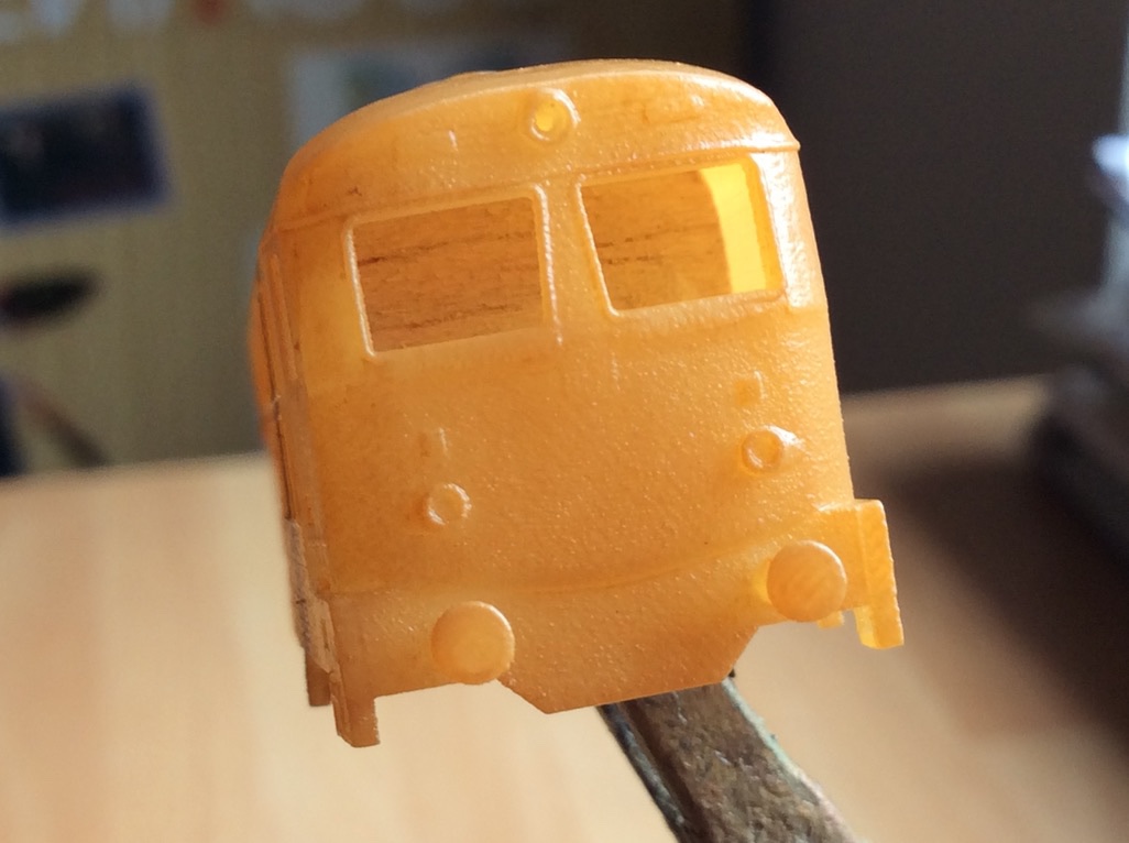

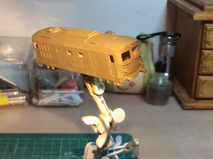

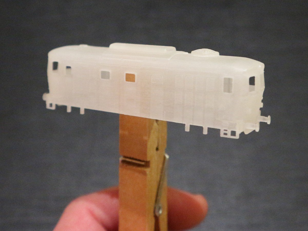

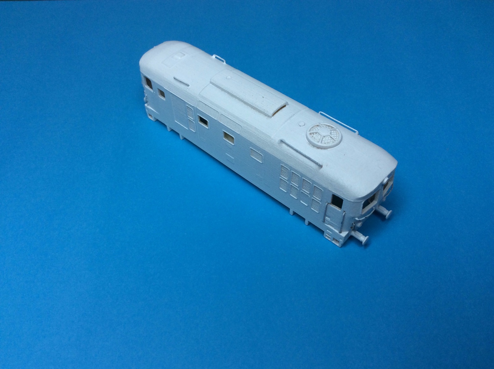

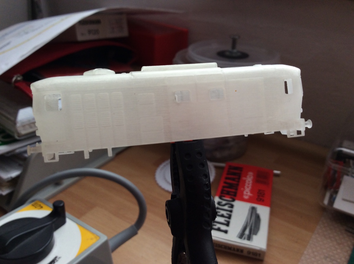

Mi è stato richiesto di provare a stampare la cassa della D343 anche in scala N.
Il lavoro è stato un po' più impegnativo del previsto perchè oltre a ridurre in scala il disegno è stato necessario ri-disegnare alcuni particolari e dare più spessore alle pareti che la riduzione in scala avevo reso troppo fragili.
Ne ho anche approfittato per testare un nuovo materiale che dalle caratteristi prometteva di essere più rigido e resistente di quello che uso solitamente.
In effetti le proprietà meccaniche sono migliori ma i particolari e l'aspetto troppo "granuloso" non lo rendono idoneo per questo uso.
Le foto dei due modelli

Molto bello Carlo, effettivamente il primo è troppo granuloso, molto meglio il secondo fatto con i soliti materiali presumo delle scorse volte :)

Sempre Shapeways: quello grigio è HP nylon plastic mentre quello bianco è il solito Frosted ultra detail.

Carlo, sicuramente e' meglio il modello Frosted ultra detail ma i dettagli mi sembrano più' evidenti nel modello HP nylon plastic.
Forse nel modello Frosted basterebbe aumentare di 1 o 2 decimi di mm lo spessore dei dettagli per renderli più evidenti, specialmente i bordi dei finestrini e le griglie delle prese d'aria.
Nel modello che mi hai dato a Bereguardo, mancano due dettagli come si vede nella foto
Nella parte inferiore del modello sulla sinistra ci sono le due stanghette da tutte due le parti mentre a destra da una parte mancano tutte e due e dall'altra parte ce n'è una sola.Forse perché era un prototipo? Come posso rimediare alla mancanza?
Prima di ordinare la motorizzazione a LineaModel proverò a dare al modello una mano di primer per vedere se tutti i dettagli della cassa siano visibili.

Scherzi a parte, In realtà, la versione in nilon dovrebbe essere stata realizzata con la tecnica della sinterizzazione da polvere: per questo appare più "granulosa".
La piccola scala poi accentua la cosa di più.

wmax53 ha scritto: mercoledì 28 marzo 2018, 15:05 Carlo, sicuramente e' meglio il modello Frosted ultra detail ma i dettagli mi sembrano più' evidenti nel modello HP nylon plastic.
I dettagli sono migliori e più evidenti in quella in FUD se provi a dare la mano di primer potrai verificarlo di persona.
In quello in nylon si vedono solo perchè è grigio e non bianco-trasparente ma ti assicuro che è improponibile.
Per i particolari mancanti, mi spiace non essermi accorto ma penso si siano rotti nei vari trasporti, è possibile che saranno da rimuovere tutti perchè sono posizionati in base alla misure della loco reale ma non so se corrispondono al passo della motorizzazione che vorrai usare.

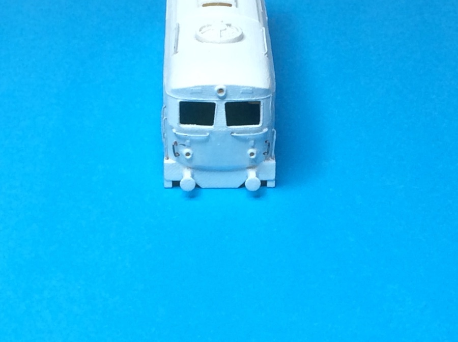

Potevo resistere alla tentazione di una mano di primer sul modello D343?! [99] [99]
Complice la brutta giornata, ho preso l'aerografo, il primer della Puravest e questo è il risultato.
Carlo avevi ragione i dettagli sono ora ben visibili.
Ciao Massimo

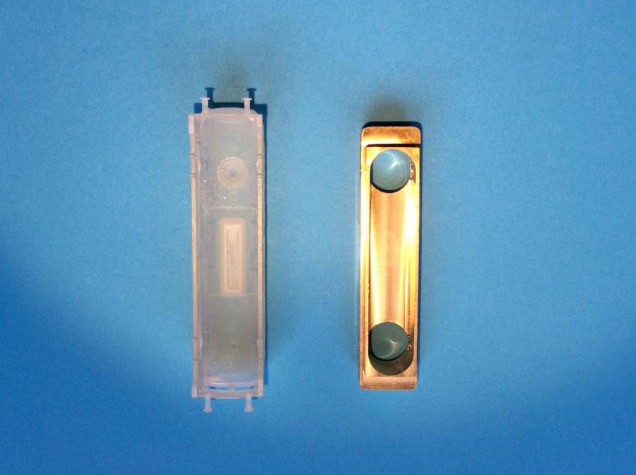

La scocca della D343 purtroppo non andava bene con la motorizzazione di Linea Model, ma Carlo, al quale ho fornito tutte le misure della motorizzazione e' riuscito con tanta pazienza e bravura, a modificare i disegni della scocca e farla ristamparla in 3D.
Durante la fiera di Novegro mi ha dato la nuova scocca. Grazie Carlo
E' bastato smussare un po' gli spigoli del telaio di LM e limare un po' i fermi interni della scocca e la stessa ora calza perfettamente sul telaio in ottone.
Nei prossimi giorni inizierò il montaggio della meccanica.

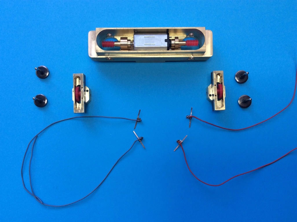

Dopo qualche giorno di inattività, ho ripreso la costruzione della D343,
montando la motorizzazione di LM, che non ha presentato particolari difficoltà.
Il collaudo, che potete vedere nel filmato ,
mi sembra buono. Il telaio motorizzato gira in modo molto fluido, sia alle velocità basse che a quelle alte.
L'unico neo e' un pò rumoroso.

Lubrifica bene gli ingranaggi... soprattutto le due voti senza fine

Roberto ho già lubrificato, ma temo che sia proprio il motorino un po' rumoroso (ho provato anche quello di scorta). C'è da dire che l'ho provato senza scocca, che potrebbe migliorare la situazione. Faro' una prova con la scocca montata sul telaio.

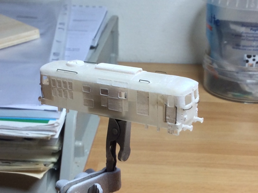

Dopo aver montato e collaudato la meccanica, ho montato i mancorrenti e ho iniziato la verniciatura della scocca.
Ho dato una mano di primer della Tamiya bianco in bomboletta, risultata, secondo me troppo coprente
Ho sverniciato tutto con alcool denaturato e spazzolino ...e santa pazienza !!
e dato una mano leggera di primer della Puravest che non ha coperto i dettagli :
Dopo un'adeguata asciugatura del primer, ho dato il colore Isabella sempre della Puravest e il risultato fino a questo momento mi soddisfa
Prossimo passo, darò il colore verde magnolia.
Ciao Massimo
