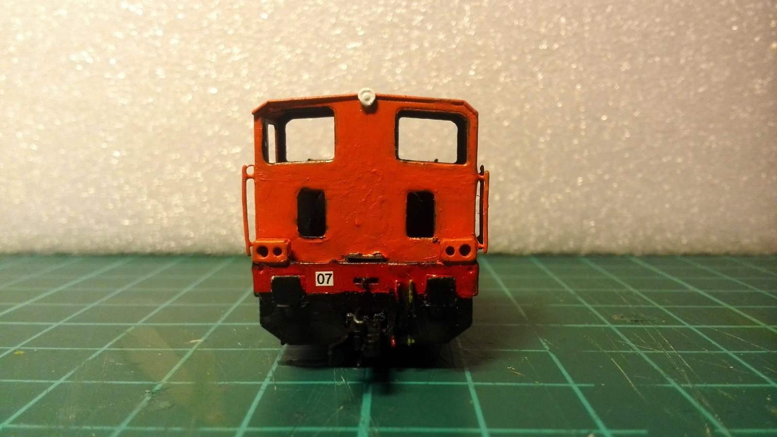

07:
40,3 KB

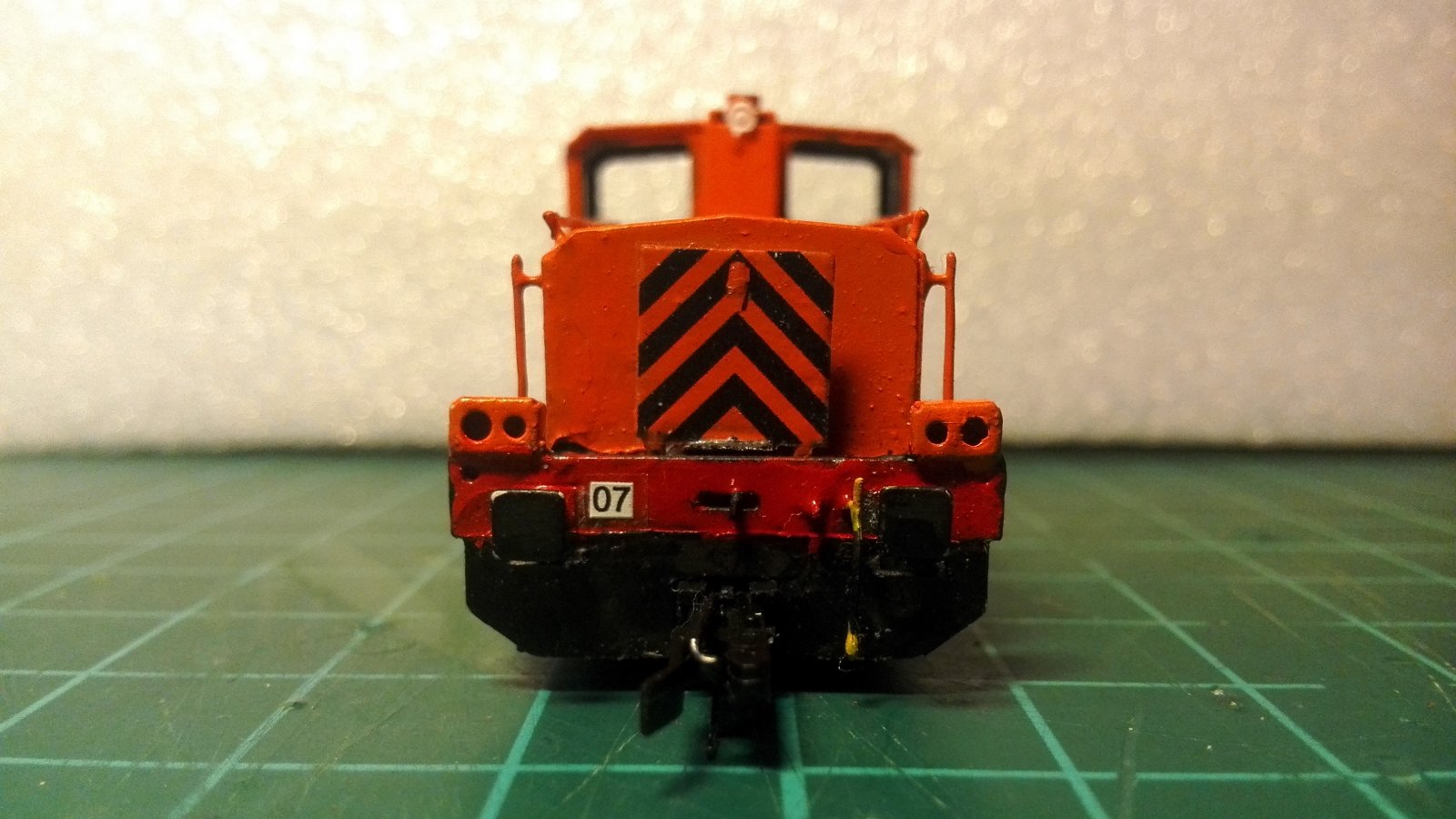

Muso con fanali a 2 luci:
36,81 KB
Mano a mano che il lavoro prosegue mi sto segnando le varie modifiche per la prossima versione migliorata del locomotore.

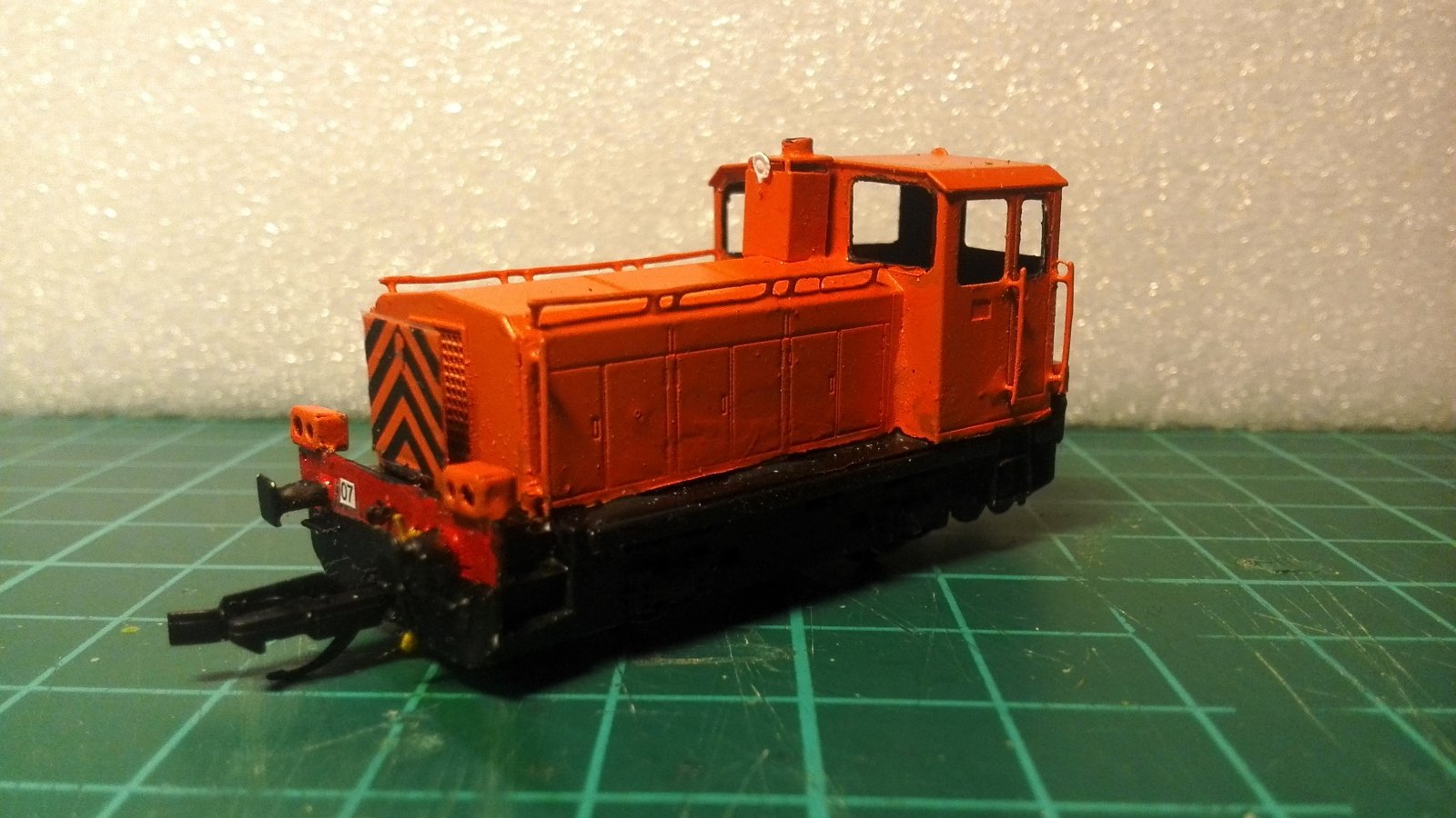

Pronto per Novegro.
Con questo esemplare ho voluto provare una livrea differente tipica per macchine usate su raccordi privati....

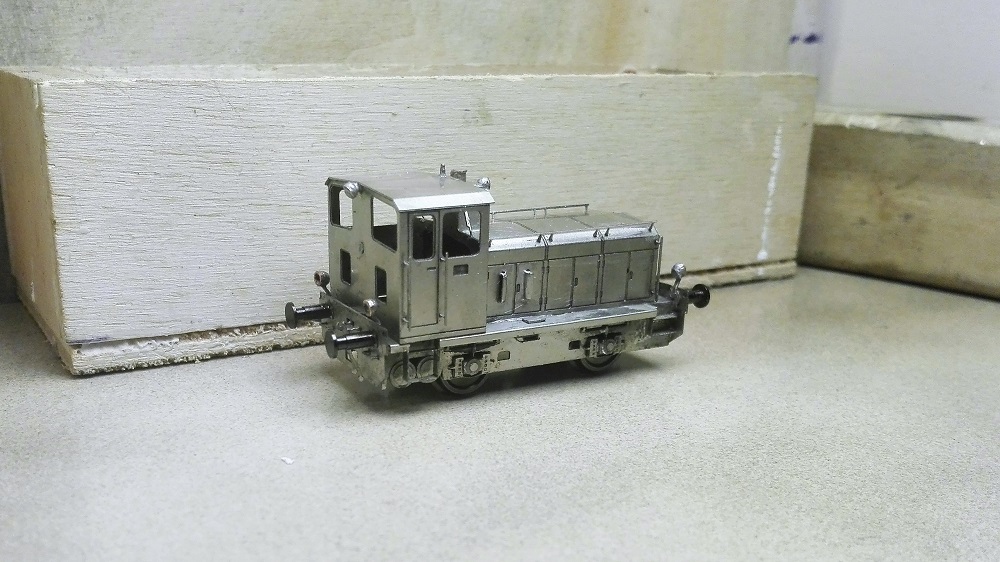

Ultimo aggiornamento.
Con i miei tempi da bradipo ho finalmente completato la vericiatura della versione 2 del locomotore in oggetto.
In questi giorni verrà inviata in produzione la versione 3 della lastrina che dovrebbe essere pronta per Natale.
Sono state apportate molte modifiche, correzioni ed aggiunte che dovrebbero vederla finita definitivamente.
Per le microfusioni ci stiamo lavorando.

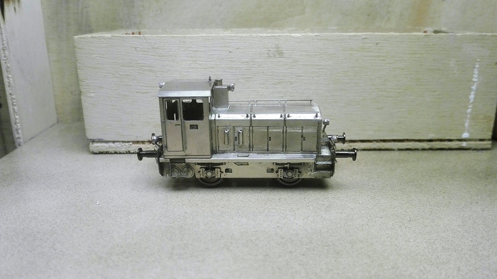

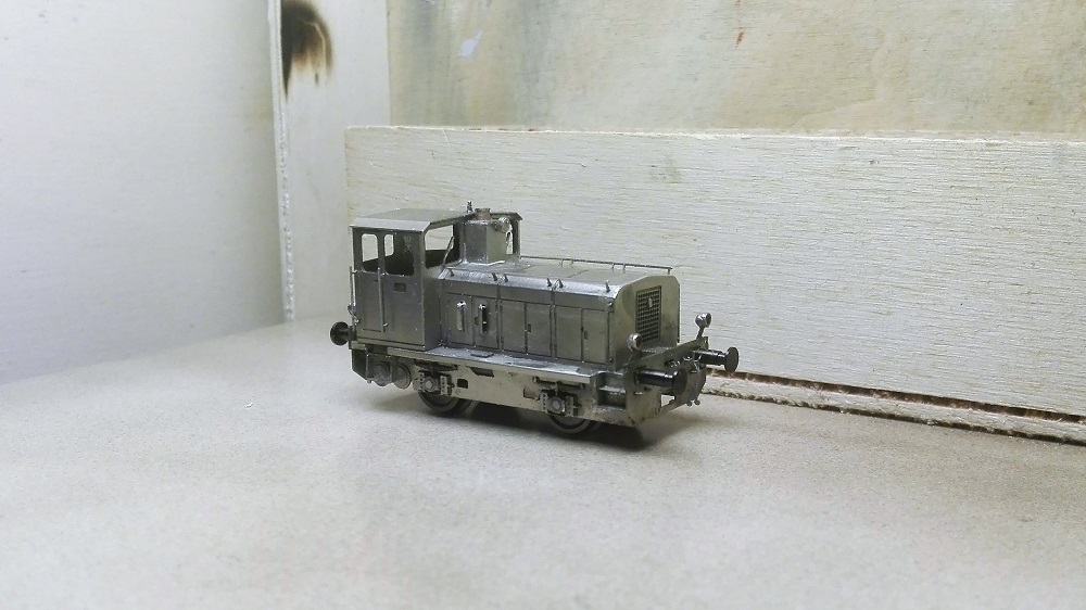

Oggi ho finito di montare la mia lastrina.
Devo complimentarmi con Edgardo e Roberto, hanno fatto un ottimo lavoro, è ben progettata e di facile montaggio.
E possibile assemblarla completamente senza far apparire dall'esterno le stagnature e questo permette un lavoro molto pulito.
Certo, ci sono state cose che ho voluto modificare, ma è normale che ciascuno di noi "interpreti" il montaggio in base alle sue esigenze.
Di questo locomotore esistono varie versioni e quella che maggiormente si avvicina a quello che ho voluto fare io è questa:
Per adesso è priva di motorizzazione, quando ne troverò una ad un prezzo accettabile la finirò.
Per la colorazione aspetto, farla prima potrebbe comportare danneggiamenti della vernice in fase di inserimento del motore.

I respingenti sono bellissimi e noto che i panconi sono in un unica lastrina (?) ...grazie Giuseppe!
Messaggi: 7739
Re: Autocostruzione Badoni tipo VII in scala TT
#118 Messaggio da giuseppe_risso »
I respingenti sono di Benno.
Si, per il pancone, come ti avevo anticipato, ho usato un pezzo solo.
Lo stesso ho fatto per il telaio, ho usato solo il pezzo inferiore e il dettaglio della scaletta di quello superiore.
Ci sono altre piccole modifiche che illustrerò sul mio sito dove sto preparando la descrizione completa delle fasi di montaggio.
