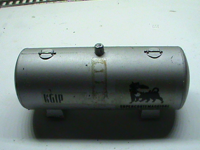

Oltre venti anni fa (inizio anni ‘90), prima ancora di iscrivermi ad un qualsiasi forum fermodellistico (all’epoca ancora non esisteva internet a livello popolare), iniziai a sventrare e modificare i carri per renderli quantomeno credibili. L’idea iniziale fu quella di installarvi i ganci corti Roco (art. 40343) ma poi, strada facendo, mi resi conto che erano molti di più i lavori da farsi. Il carro non si presentava bene, sempre modellisticamente parlando.
Come si può immaginare, erano solo semplici giocattoli di fine anni ’60, del valore di 450 Lire l’uno….
L’intento era quello di riprodurre carri cisterna di epoca III, derivati da ex carri con garitta frenatore (smontata) e freno a vite, modificato (riferito al vero) con l’avvento del freno pneumatico.

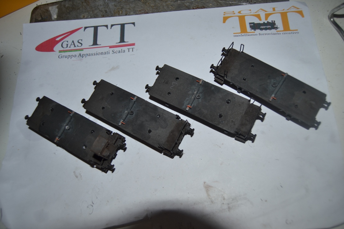

Ho iniziato con il terminare il lavoro della modifica lasciato in sospeso, terminado i telai rimasti incompiuti,
proseguendo con il carro rimasto “illeso”, per avere i quattro carri tutti allo stesso stato avanzamento lavori.

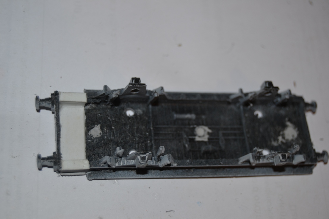

Tagliai quindi un pancone e allungai il telaio del carro da quel lato
Con il Dremel, dotato di fresa sferica, ho smerigliato totalmente il supporto del gancio Lima, spianando il più possibile la base, per creare un sicuro piano d’incollaggio per i ganci Roco.
Dopo aver limato e sagomato il telaio, dal lato “praticabile freno”, per la sagoma di accesso, ho costruito il primo gradino di accesso al praticabile, incollando direttamente sotto al telaio, un pezzo di plasticard sp. 0,5 mm e poi iniziai la costruzione dei mancorrenti, utilizzando filo di rame da 0,5 mm, sagomandolo ad hoc.
L'ho incollato fra il primo gradino ed il pianale del carro, forando opportunamente la ove occorreva.

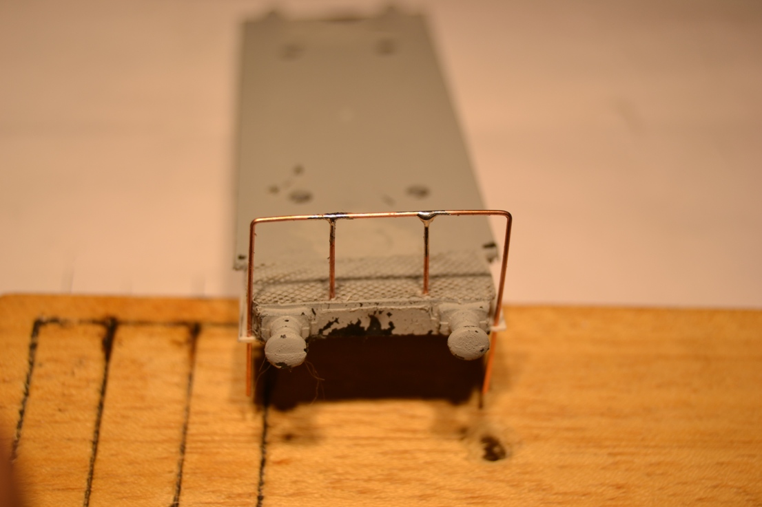

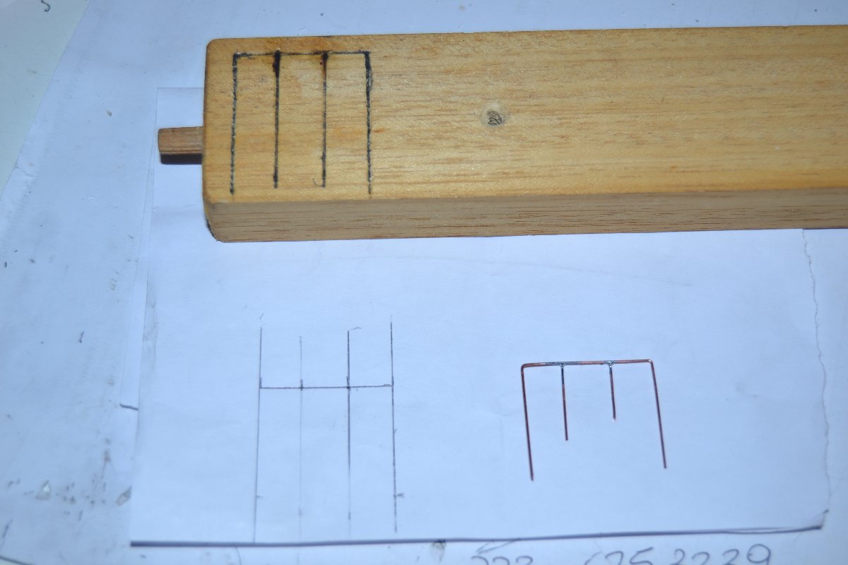

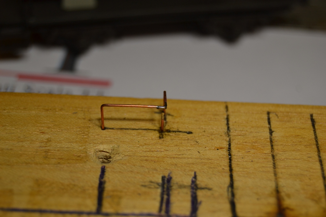

Poi cho costruito una dima per il mancorrente di testa, in modo da farne 4 identici. La dima poi rimane per altri lavori futuri…. La larghezza di un carro in scala H0 è sempre quella, che sia a sponde basse, alte, cisterna, pianale, etc… La norma NEM parla chiaro….
Dopo aver forato il carro a filo del pancone, ho innestato ed incollato il mancorrente, lasciando lunghe le sporgenze inferiori laterali, ma stando bene attento a non fare uscire il profilo sotto il praticabile. Li ci va incollato il gancio Roco….
Alle sporgenze laterali inferiori (sotto al primo gradino) ho, dopo averlo preventivamente forato ad hoc, inserito il secondo gradino, sempre costruito con plasticard da 0,5 mm.

A questo punto ho verniciato con primer Tamiya, per creare un buon “aggrappante” alla vernice definitiva.
Poi li ho verniciati (solo il telaio di base) con “Puravest grigio ardesia” (quello avevo) per creare un colore scuro, ma non nero, tipico dei “kesselwagen” tedeschi ed austriaci.
Ovviamente, per ora, solo una verniciata preliminare. Diciamo.. Una prima mano del colore “forse” definitivo.

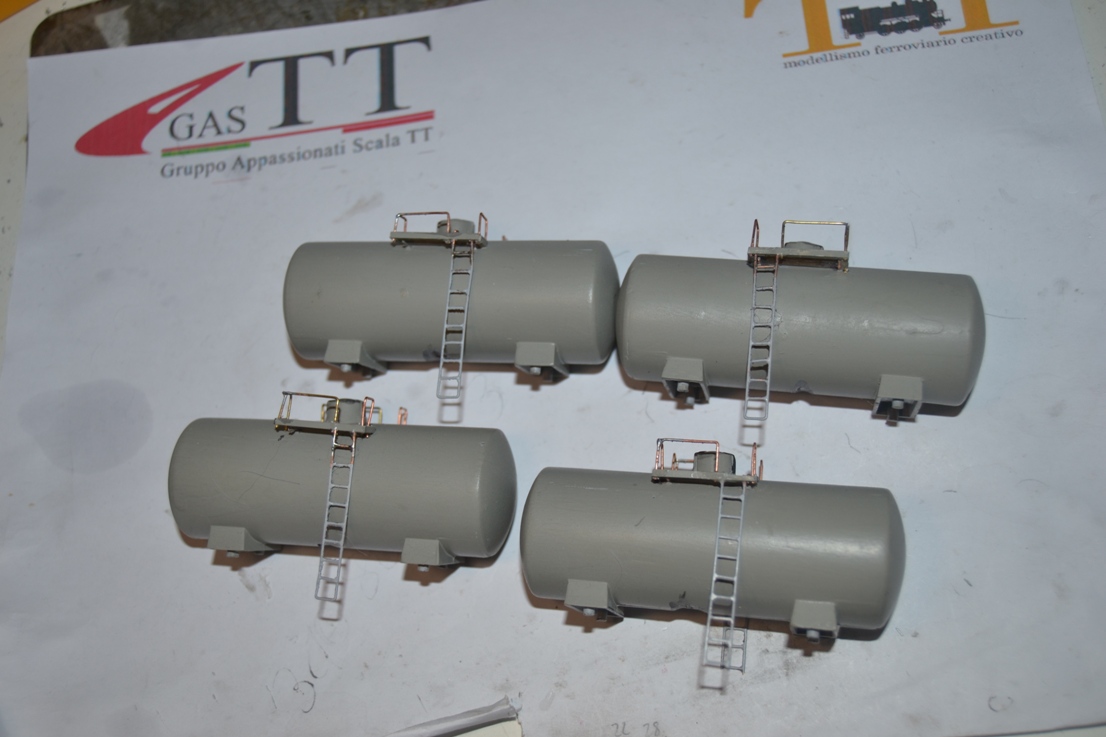

Ora, finalmente, si può iniziare a lavorare sulle cisterne.
Delle quattro cisterne, una era ancora allo stato d’origine, non ancora sverniciata. Posso quindi pubblicare una foto, anche se scattata con la videocamera e non con la reflex.. Purtroppo avevo le batterie scariche… Ma almeno ricorda lo stato d’origine, anche se quarant’anni dopo.
Ovviamente l’ho sverniciata con l’alcol denaturato, limata per eliminare le bave di stampaggio plastica ed “ammennicoli” vari non credibili, poi carteggiata per lisciare la superficie.
Le ho poi verniciate con primer tamiya.

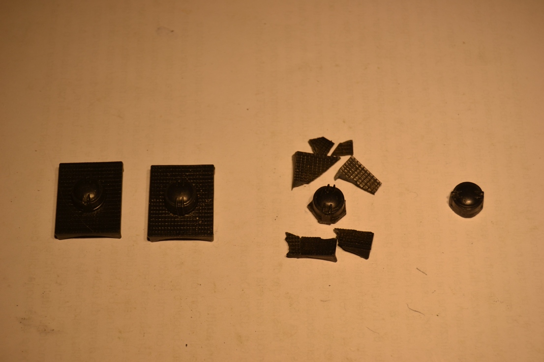

Ho modificato i praticabili superiori di accesso alla botola di carico, tagliando l’eccesso, mantenendo solo la parte della botola. Ovviamente limata e sagomata ad hoc. Nella foto seguente si vede la modifica passo-passo su 2 delle botole, mentre le altre 2 (quelle di sinistra) sono allo stato originale.
Sono state quindi incollate sopra il serbatoio, stuccate e verniciate con primer

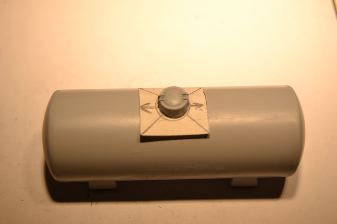

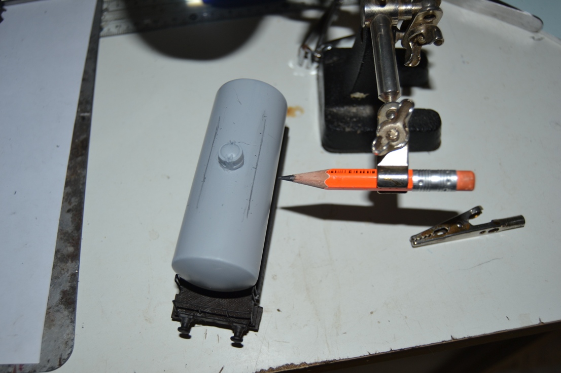

Con un pezzo di cartoncino, non troppo spesso, ho creato una sagoma per tracciare la posizione dei supporti del praticabile di accesso alla botola di carico.
Dopo aver tracciato la linea di base per l’altezza, ho tracciato anche la linea di larghezza del praticabile. L’incrocio fra le linee ha così creato il punto di foratura.
Per poter fare 4 carri identici, od almeno, il più possibile uguali, ho smontato una pinzetta della “terza mano” e, dopo avervi inserito una matita con punta molto affilata, allineando la punta sulle tracce già eseguite sulla prima cisterna, l’ho usata come “truschino” per tracciare in modo identico le altre 3 cisterne.
Ho quindi forato la plastica in asse parallelo al PdF, da prima entrando leggermente inclinato, per poi allinearmi. Il foro passante deve ospitare un filo d’ottone diametro 0,6 mm unico, che entra da un lato ed esce dall’altro. In questo modo conferirà rigidità e robustezza al praticabile, anche in occasione di deragliamenti e/o “incidenti” del carro. Semplicemente incollato appoggiandolo si potrebbe staccare alla prima occasione…
Per verificare se ne è uscito un buon lavoro, ho innestato un filo di ottone da 0,6 mm che attraversa le 4 cisterne. Se entra ed esce dal lato opposto, mantenendole parallele… Il risultato è ottimo.

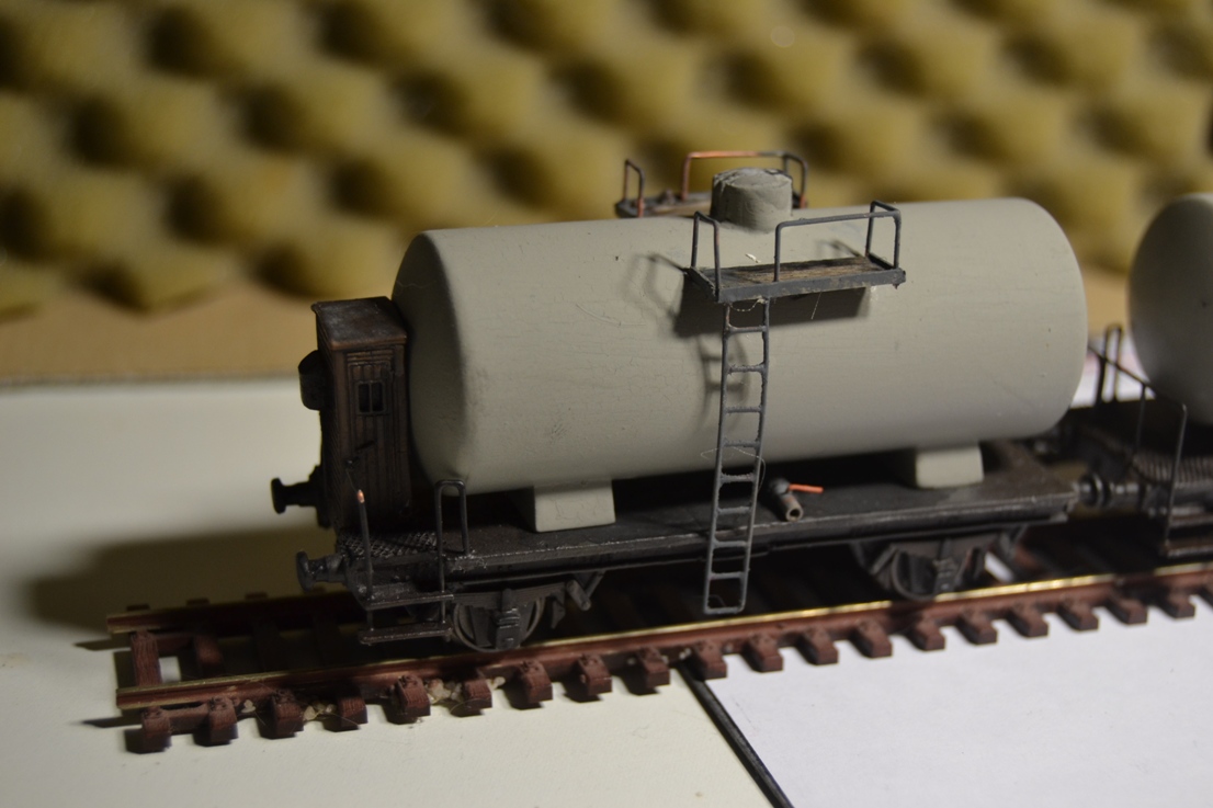

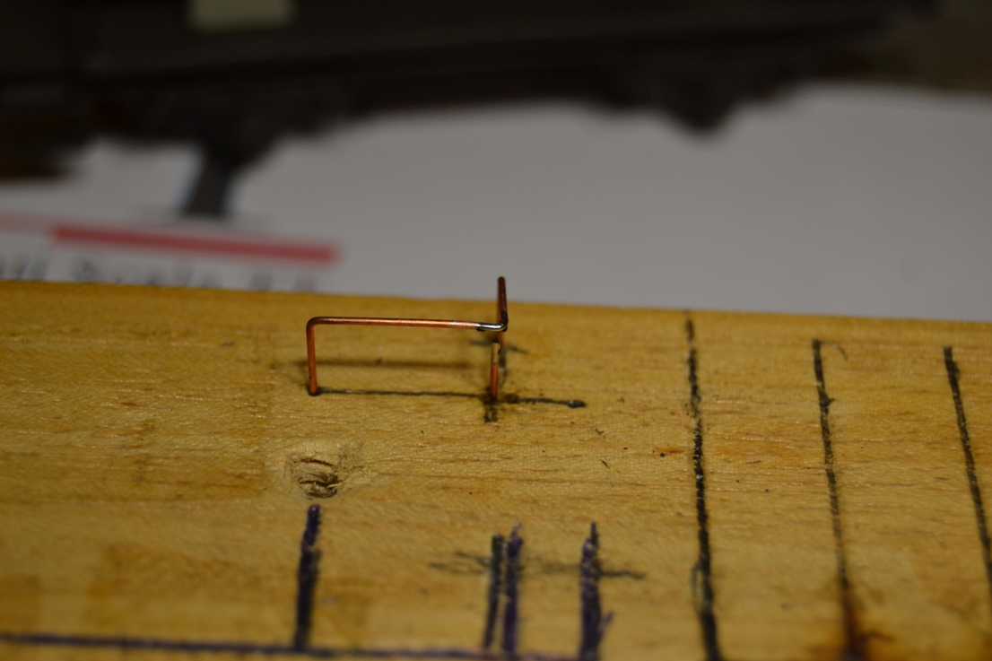

Mentre le cisterne “stagionano” ho terminato il telaio dei carri incollandovi i ganci roco (ancora sigillati nella busta originale di oltre 20 anni fa) ed ho inserito le sale da 10,5 mm, pescate dal “magazzino del modellista”. Tutti noi sappiamo che i pezzi che smontiamo e sostituiamo dai modelli non vogliono buttati. Li raccogliamo, li cataloghiamo, dividendoli per tipologia e li mettiamo in una scatola…. Almeno… Io lo faccio da sempre….. quindi ho una “montagna” di ruote e perni divisi per tipo e diametro.
Ho tagliato 2 pezzi di filo di rame diametro 0,6 lunghi 28 mm, o meglio, lunghi 2 mm in meno del diametro cisterna e li ho incollati, ben centrati, nei fori praticati in precedenza.
Mi sono munito di angolare 1,5x1,5 evergreen e avanzi di listelli da 5x0,5 mm di noce (avanzi per rivestimenti d’opera viva navale)
Con questi ho costruito le pedane superiori alla botola di carico, usando l’angolare evergreen come cornice “metallica” e le “assi di legno” come piano di calpestio.
Ovviamente ne ho costruite 2 per cisterna, per un totale di 8 pedane.
Sono poi state verniciate sul bordo con “grigio-azzurro” puravest e protette con trasparente tamiya. Il legno è stato lasciato “al naturale”, ovviamente, solo una mano di impregnante protettivo e trasparente opaco.
Ho poi costruito le scalette per raggiungere la botola di carico.
Per la loro costruzione vi rimando a questa discussione, relativa proprio alla costruzione di queste scalette in ottone:
viewtopic.php?f=83&t=15159
Fine quarta parte
Continua....
Messaggi: 6519
Re: Elaborazione carri cisterna Lima 1968 (scala H0)
#5 Messaggio da roy67 »
Quinta parte
Ovviamente non è ancora il momento di installarle (le scalette). Prima bisogna fare altro. :wink:
Le scalette le ho posizionate decentrate rispetto la botola non solo perché al vero molti carri (ma non tutti) hanno adottato tale schema, ma mi è sembrata un ottima soluzione per “truffare” l’occhio del modellista esperto che non si accorga dell’errore costruttivo con cisterne spostate.
Prima d’installare le scale ho costruito i mancorrenti del praticabile superiore, in modo da poter maneggiare la cisterna con più sicurezza (i mancorrenti entrano dal lato interno nella plastica della cisterna dandogli più robustezza).
Il procedimento costruttivo è identico a quello dei mancorrenti del praticabile garitta, ma con le pieghe del caso.
Solo ora è possibile installare le scalette di accesso al praticabile superiore

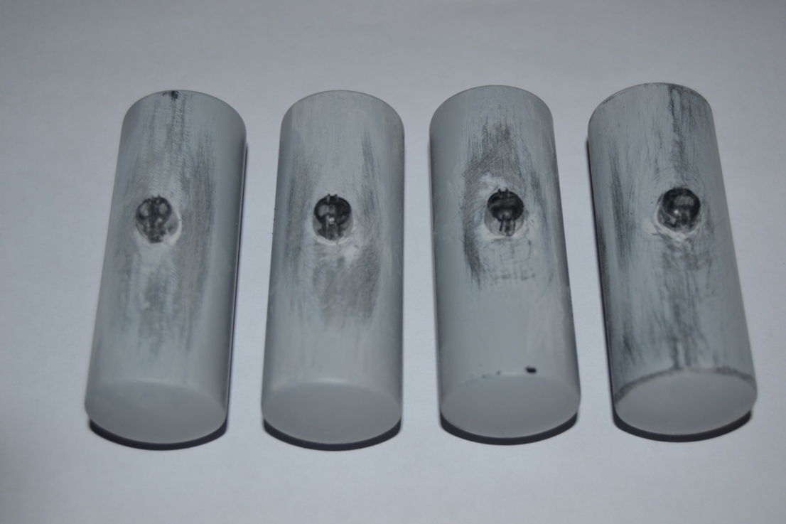

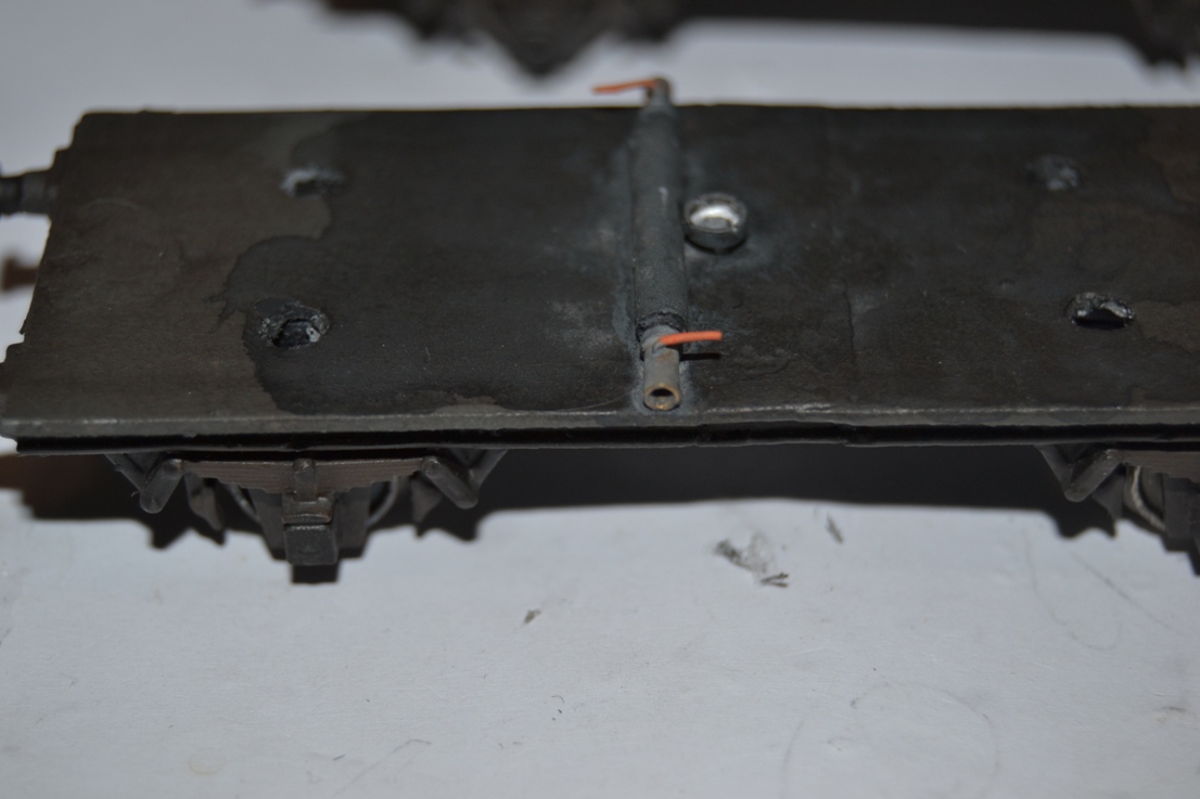

Un'altra soluzione per “truffare” l’occhio all’errore è stata quella di installare i tubi di svuotamento cisterna anch’essi decentrati, ma nell’altro senso, in maniera da creare un vero e proprio “gioco di asimmetrie”.
I tubi li ho costruiti tagliando un tubetto di plastica di diametro 2 mm, inserendovi, incollato, un pezzo di “accendino Bic”. Il tutto calcolato in modo che la lunghezza totale non fuoriesca dall’ingombro del carro.
Inoltre il foro da 0,5 mm laterale deve rimanere superiore. Li vi andrà installata la leva di comando valvola, ma ogni cosa a suo tempo.
E’ ora possibile la verniciatura definitiva ed invecchiamento, “sbrodolatura” liquidi e quant’altro.

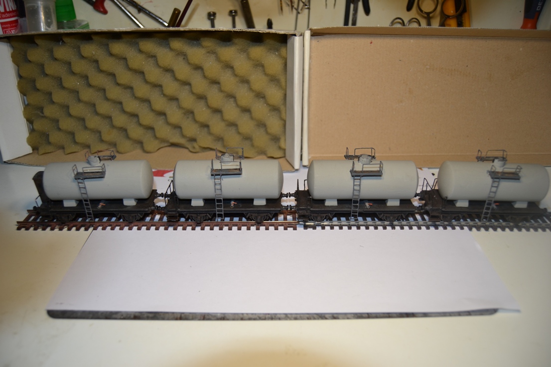

Il quasi termine dei lavori
I carri sono ormai terminati, hanno solo bisogno di una bella verniciata e di una "miglior" invecchiata.
Purtroppo il laboratorio modellistico che mi ero allestito, per motivi tecnici, ho dovuto smantellarlo (assieme al plastico).
Da pochi giorni muratori, elettricisti, tecnici e tutti quanti... (che sono venuti a rompere il ca... ncello a furia di aprire e chiudere - avanti/indietro)... [101] se ne sono andati. Molto presto inizierò a riallestire tutto.
Per ora i carri sono terminatti con una verniciatura a pennello:
- Puravest grigio nebbia la cisterna
- Puravest grigio ardesia il carro.
Ovviamente ho fatto prove con colori (tipo l'arancio per la maniglia valvola) ma l'allergia di mia moglie non mi consente di fare questi lavori in casa..... :cry:
Bene eccoli in convoglio:
E poi.. singolarmente:
Carro 1 con garitta - errato
Carro 2 che si salvò - corretto
Carro 3 - errato
Carro 3 - errato
Carro 4 - errato
Carro 4 - errato

Roberto risultato notevole! [99]
Modificare o anche solo dettagliare le cisterne non è una passeggiata sono modelli difficili da lavorare per la forma cilindrica della cisterna.
Il più delle volte si inizia , ma sorgendo alcuni problemi tocca sospendere fino a che una soluzione non salta fuori. Qui vedo che il momento magico è saltato fuori portandoti a riprendere i lavori.
Aspetto la conclusione ( spero meno di altri vent'anni [163] [104] )

Grazie Roy ... un applauso !
[68] [69] [70] [71] [72] [73]

Roy stupendo risultato fin qui, nob farci attendere troppo per ammirare il risultato finale!!!
Massimiliano[:253]

Ottimo lavoro Roby ed ottima anche la morale finale.......... :wink: Saluti. Egidio. [51]

Complimenty Roby, fai bene ad essere soddisfatto, i tuoi pargoletti stanno proprio bene.
Non ricordavo che la scatola da "espadrillas" fosse così, comunque i tuoi carri cisterna mi sembrano proprio a loro agio.
