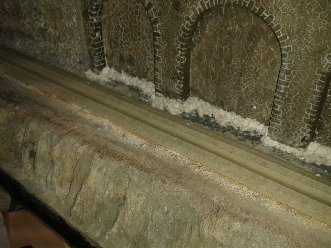

Un altro piccolo passo avanti l'ho compiuto.
Per creare la roccia scolpita a mano (Come ho scritto più su e ne... "La storia della ferrovia del Brennero", le pareti di cui parlo furono scolpite a piccone, martello e scalpello nel 1860... :wink: )
Ho pensato di utilizzare "sbriciolatura" di polistirolo da imballaggio, ovvero, le bricciole di polistirolo rotto che rimangono in fondo allo scatolone... che è sempre un problema raccoglierle perché volano ovunque.... E non finiscono mai nel "bidone giallo" della raccolta differenziata.... ma rimangono in terra. Esattamente la dove credavate di averle raccolte e gettate via. [:(!]
Ho preso alcuni pezzi e li ho incollati con vinilica alla base
352,1 KB
Ho atteso che si asciugasse per bene....
305,29 KB
Poi, all'interno di un vasetto vuoto (recupero di creme, pomate, bio-bio vari di bellezza della moglie) ho diluito lo stucco da legno, creando una "crema" abbastanza liquida da infilarsi nelle fessure.....
285,8 KB
... poi l'ho stesa con un pennello a setole dure, in modo che lasciasse un po' di segni.
264,51 KB

Intanto, con lo stucco asciutto, l'effetto è sicuramente più convincente:
302,3 KB
Nel mentre ho iniziato a "restaurare" il muro di contenimento, costruito nel lontano.... Bah.. nel 2010?
No! Forse nel 2011....[:I]
388,05 KB
327,33 KB
344,52 KB
