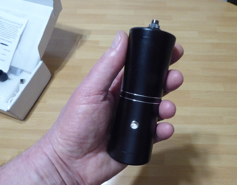

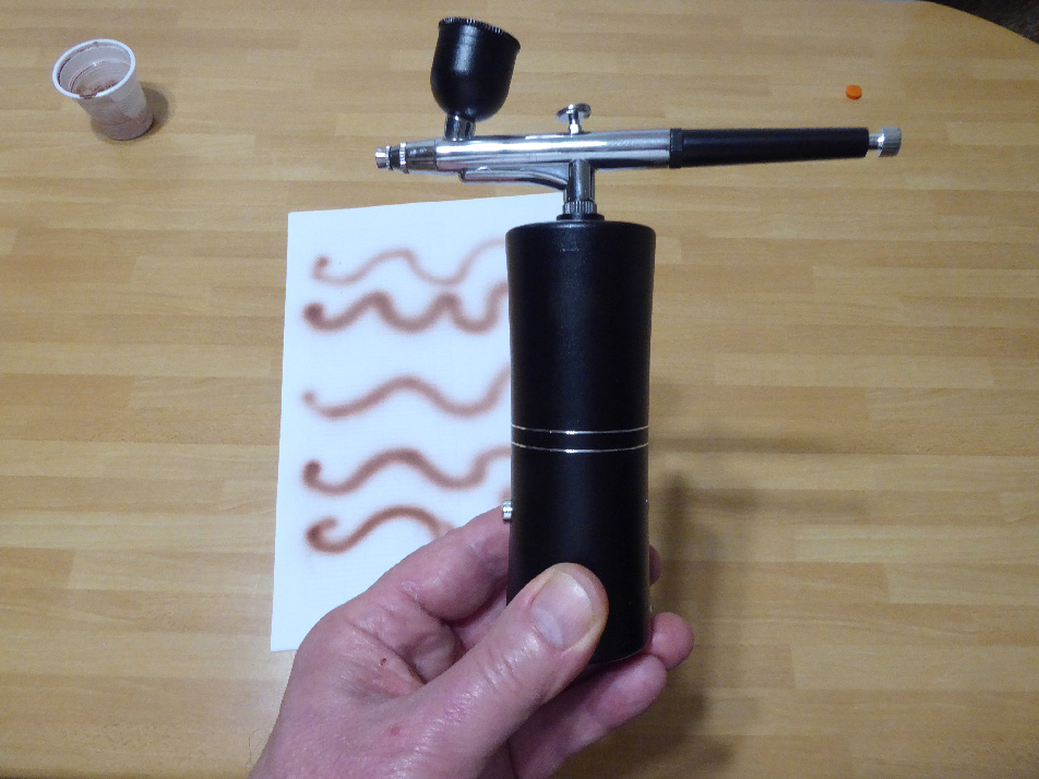

Se ne era parlato in passato di questa novità , ero un po scettico, ma poi mi sono deciso a prenderla, costa meno di una pizza ! Ho sempre odiato da matti il compressore e l'aeropenna , nel mio ambiente è sempre stato scomodissimo il suo uso, ma WOW ragazzi, vi posso dire che la trovo stracomoda e lavora molto bene ! Basta patemi d'animo ed intralci di cavi, ora potete usare l'aerografo in qualsiasi momento !

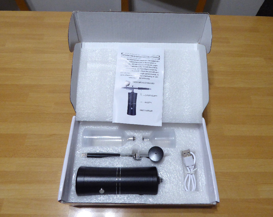

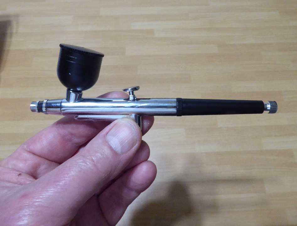

Il set comprende il compressorino in alluminio anodizzato che mi ha stupito per le sue dimensioni, veramente piccolo, una decente aeropenna in metallo eccetto il canottino finale che è in plastica , che poi volendo può essere sostituita con una migliore nel caso l'abbiate ma funziona bene , il serbatoietto suo piccolo nero è in alluminio, tappo compreso, in più è fornita di due boccette per contenere più colore ; la domanda sicuramente che vi porreste è : " Si ma l'autonomia ? " Naturalmente è ricaricabile e fornita di un piccolo cavetto USB , a meno che non dobbiate fare un modellone , l'autonomia sicuramente è molto buona e proprio perche a noi impieghi di lunghi periodi di verniciatura raramente sono necessari, poi non credo richieda lunghi tempi di ricarica, inoltre il pulsante è a 3 velocità di flusso d'aria, già con il primo grado è ottimo e più che sufficiente, con il 3° grado avremo un afflusso maggiore, ma lo ritengo almeno per quanto mi riguarda non strettamente necessario se non in casi particolari !

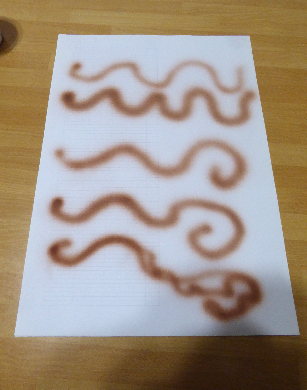

Leggera e maneggevolissima, conta molto, ma del resto come qualsiasi aerografo una buona diluizione , sconsiglio vivamente l'uso di smalti Humbrol , che rischiano di impiastrare e intasare l'aeropenna, io uso gli acrilici ad alcool , perfetti e si velocizza molto la pulizia dell'aeropenna, due o tre passate in alcool puro per pulirla e siamo a posto !! Onestamente non ho provato a regolare per la prima volta il flusso dell'ago per un getto più fine,per mancanza di tempo, ma penso si possano eseguire spry più fini di quelli che vedete nella foto di esempio e notate le leggere sfumature che realizza, quindi per verniciare un rotabile per es. va molto bene !! Mi ha sorpreso molto complessivamente, ne sono molto soddisfatto ! Fateci un pensierino, ve la consiglio ! Ragazzi 15,09 € spese gratis, che si può volere di più !! Se si guasterà in futuro me ne perndo un altra..eh !!

Ciao Giuliano ! Il getto d'aria e vernice rimane bloccato fintanto chè non appena premi il pulsante , mi sembra sia a doppia azione quell'aeropenna , l'ho utilizzato solo come prova, così puoi regolare il getto di vernice e quantità d'aria, più tiri indietro il pulsante più vernice fuoriesce, comunque fammi sapere però mantieni il compressore al minimo di potenza , dato che ha tre possibilità . Le vernici che ho usato sono le Mr. Hobby Aqueous ( all'acqua ) che per diluirle basta molto poco e non bisogna esagerare, potrebbero andare bene anche così, e penso che lo siano così anche gli altri marchi . La pulizia dell'aeropenna è veloce , con sotto il getto del rubinetto anche l'alcool va bene, è un operazione che bisogna fare bene per evitare inconvenienti ; attenzione se la smonti, l'ago deve essere reinfilato in sede con molta cautela ! E' delicatissimo ! Attendo tue impressioni ! [104] [253]

Ciao Giuliano ! Ti posso dire che l'ho effettivamente provata oggi pomeriggio , dovevo fare addirittura un ritocco al viso di un figurino in scala 1: 20 per la mia locomotiva in grande scala e con il colore acrilico tinta incarnato, ebbene mi ci sono trovato benissimo e mi ha risolto un problemino che altrimenti con questo colore avrei avuto difficoltà a dipingere a pennello , ottenendo un ottimo risultato, inoltre comodissima nel maneggiare ad anche nella sua pulizia , in dieci minuti , tutto a posto , mi dispiace per te che tu sia stato sfortunato , io senz'altro la utilizzerò per i miei rotabili ; posso dirti che lo spruzzo, tirando in dietro molto poco il pulsante, ed alla prima velocità, la più bassa, permette effetti delicati e sfumati... la qualità dell'aeropenna mi fa buona impressione, l'ho smontata e mi sembra ben fatta...spero che, se hai deciso di riacquistarla , non incontri ulteriormente in un altro inconveniente .. [104] [51]
