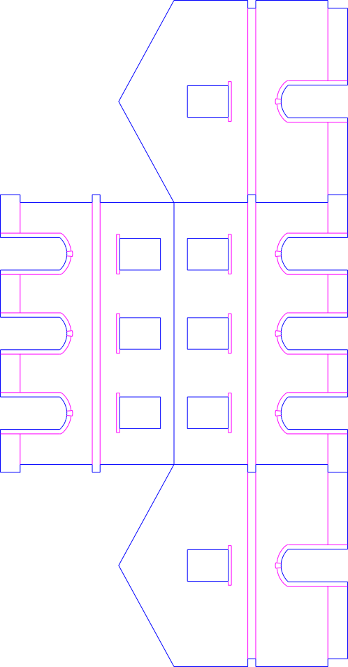

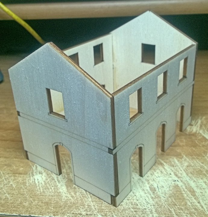

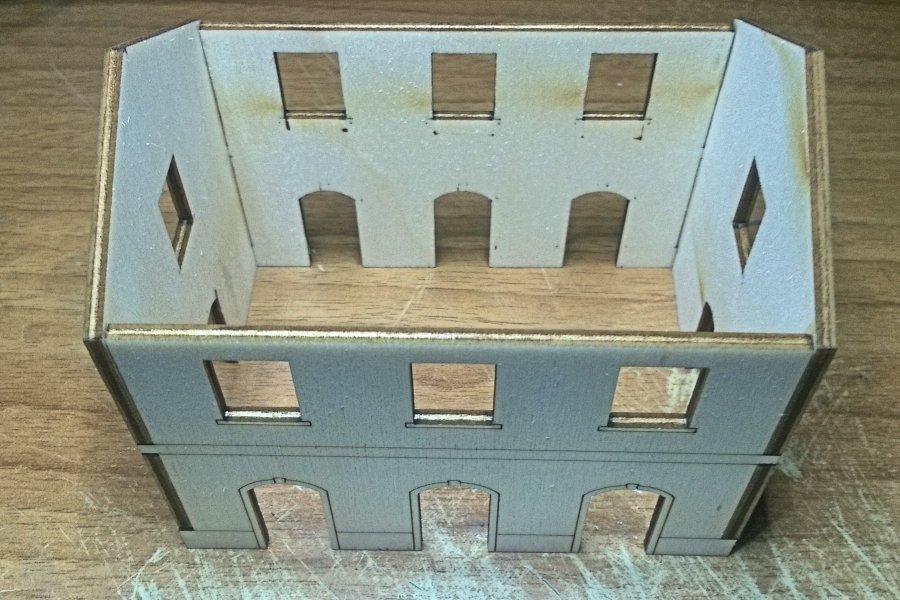

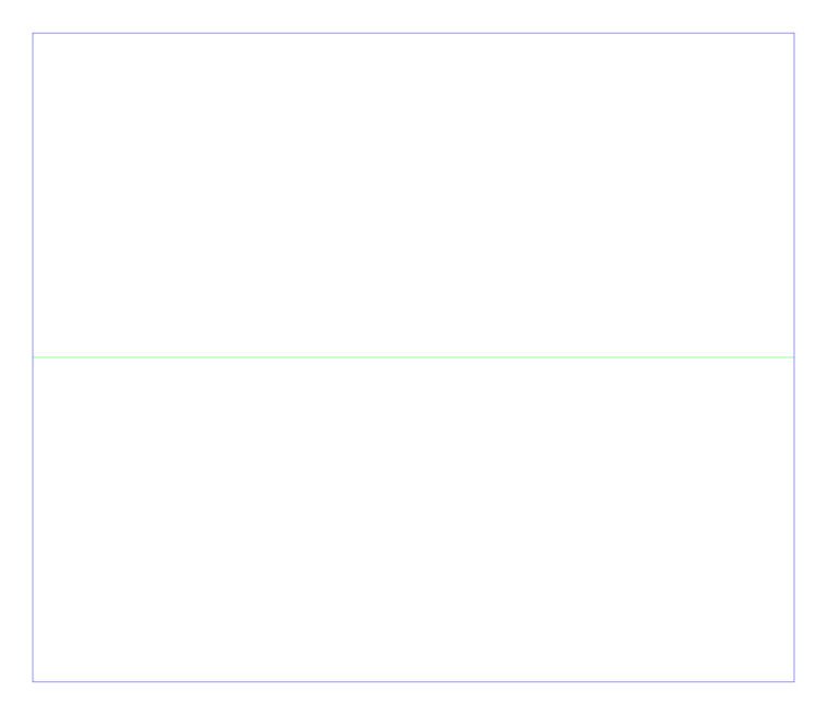

Da poco tempo ha aperto di fronte a casa un negozio artigianale di oggetteria che usa per i suoi lavori una macchina a taglio laser, già da tempo mi era balzata l'idea di provare a costruire utilizzando questa tecnica, poi visto che ho questa possibilità, perchè non provare [98] , mi sono documentato sul tipo di file che occorre, ringrazio Carlo (gavinca) per le informazioni, ho utilizzato come prova la piccola stazione di Bellaria recuperata dai file del GasTT
riportata a misura per H0, fatto il file con estensione .dbx perchè sia accettato dalla macchina,

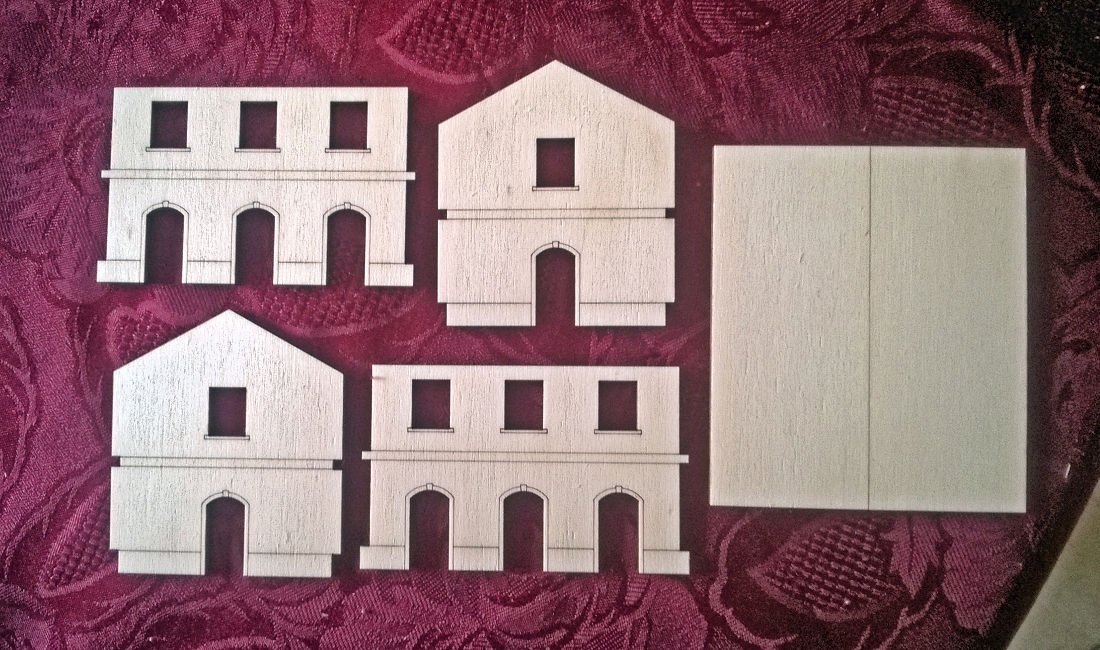

le linee blu sono per il taglio quelle fuxia solo incisione tipo leggero come riferimento, il tetto
sempre con linea blu per il taglio ed una linea verde centrale con incisione profonda per poterlo successivamernte piegare e portarlo alla giusta angolazione. Ho utilizzato del compensato di pioppo da 3mm.
si assembla bene anche perchè l'ho disegnato con degli incastri a misura
Posso dire che mi ha soddisfatto, il taglio è perfetto, adesso vorrei provare a fare qualche cosa di più complicato, ci sto già pensando, mi dispiace solamente che non si possa tagliare il forex, perchè in fase di lavorazione emette dei gas che se non c'è un ambiente adeguato possono creare problemi alla salute.

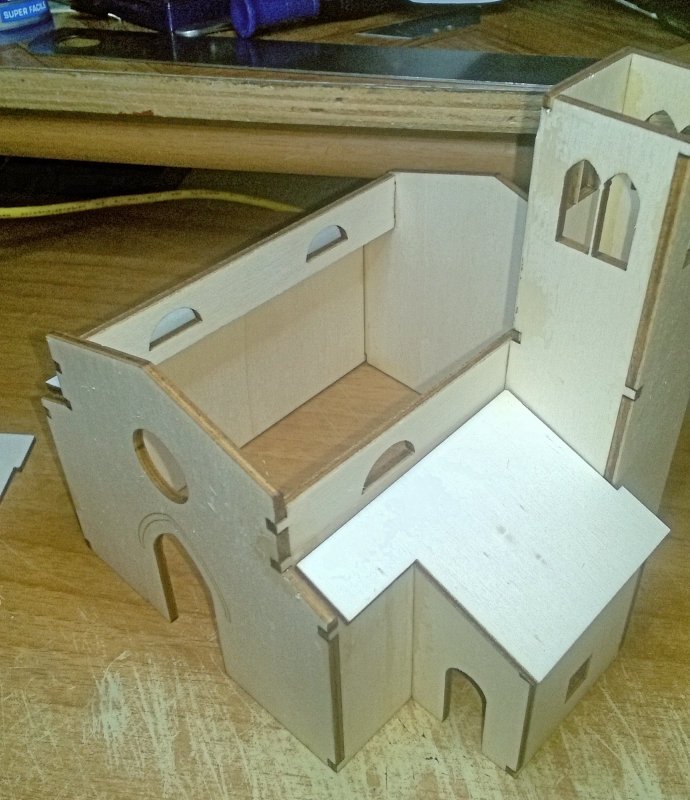

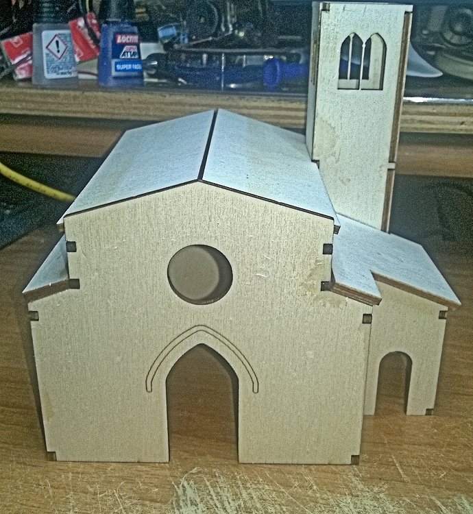

Come preannunciato ho già mandato a tagliare una costruzione un po' più complessa
vedremo cosa salta fuori [107]

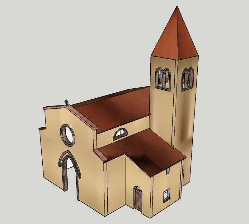

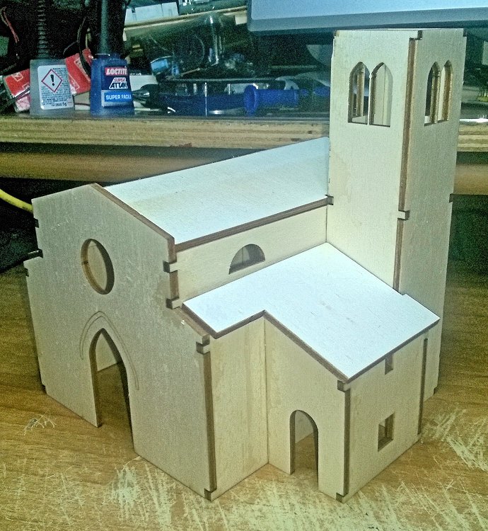

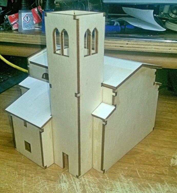

Ho già ritirato i materiale della chiesa che avevo disegnato, a parte alcuni piccoli accorgimenti da non sottovalutare per i prossimi modelli, ho assemblato e direi che non è venuta male
manca il tetto del campanile che farò in cartoncino oppure in 3D, anche il tetto così tagliato non mi soddisfa, è un problema riuscire a disegnare i coppi, penso proprio che anche questi li farò in 3D

#21 Messaggio da sal727 »
MrPatato76 ha scritto: ↑mercoledì 1 agosto 2018, 15:59 Che software hai usato per fare il file?
Va bene un Cad qualsiasi o serve un programma che trasformi i files?
Per riprodurre i file dxf faccio uno strano giro, uso SketchUp per il disegno 3D, poi attraverso un plugin salvo in formato dxf solo le linee che servono, poi utilizzo Inkscape che è free (anche CorelDraw per chi ce l'ha) per preparare le linee colorate e risalvo il tutto, i colori servono per distinguere il taglio dall'incisione, può anche essere usato qualche altro programma di CAD che possa salvare in dxf, volendo si può fare tutto con Inkscape avendo già le misure fatte, io personalmenter preferisco fare in questo modo perchè nel disegno utilizzo lo spessore del materiale che poi vado ad usare per avere le misure reali che mi occorrono, poi tolgo la parte che non è necessaria e la salvo nel formato dxf. Inkscape ha anche la possibilità di leggere file di immagine e anche pdf se sono tutte a misura esatta.

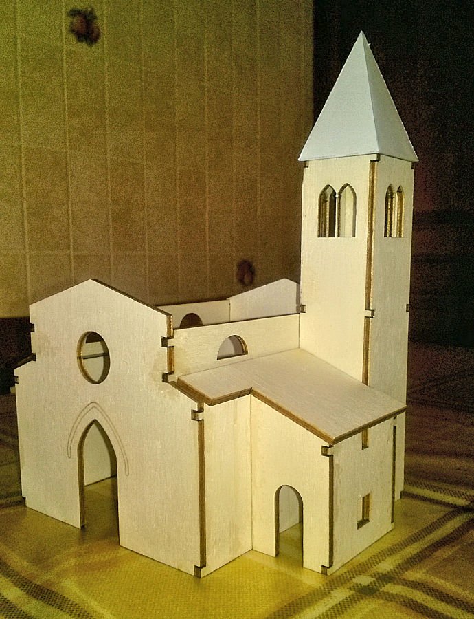

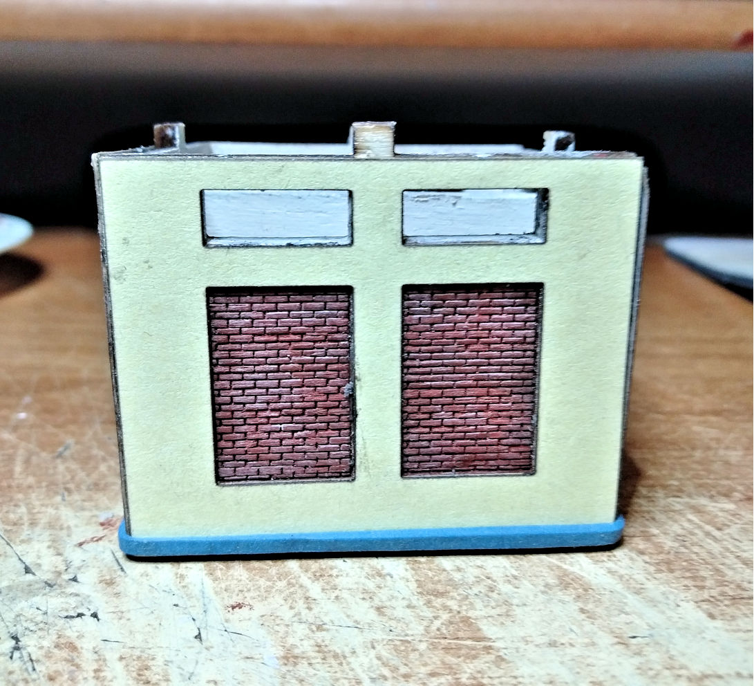

Per il tetto del campanile ho optato per il cartoncino, utilizzando il mio plotter da taglio
prossimo passo i rilievi e gli infissi
