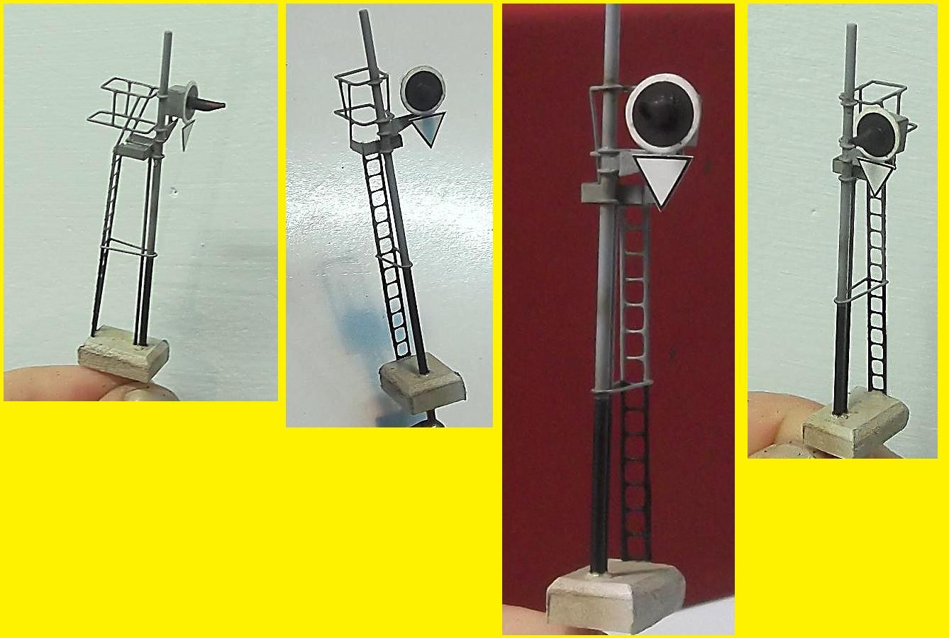

Piccola premessa:

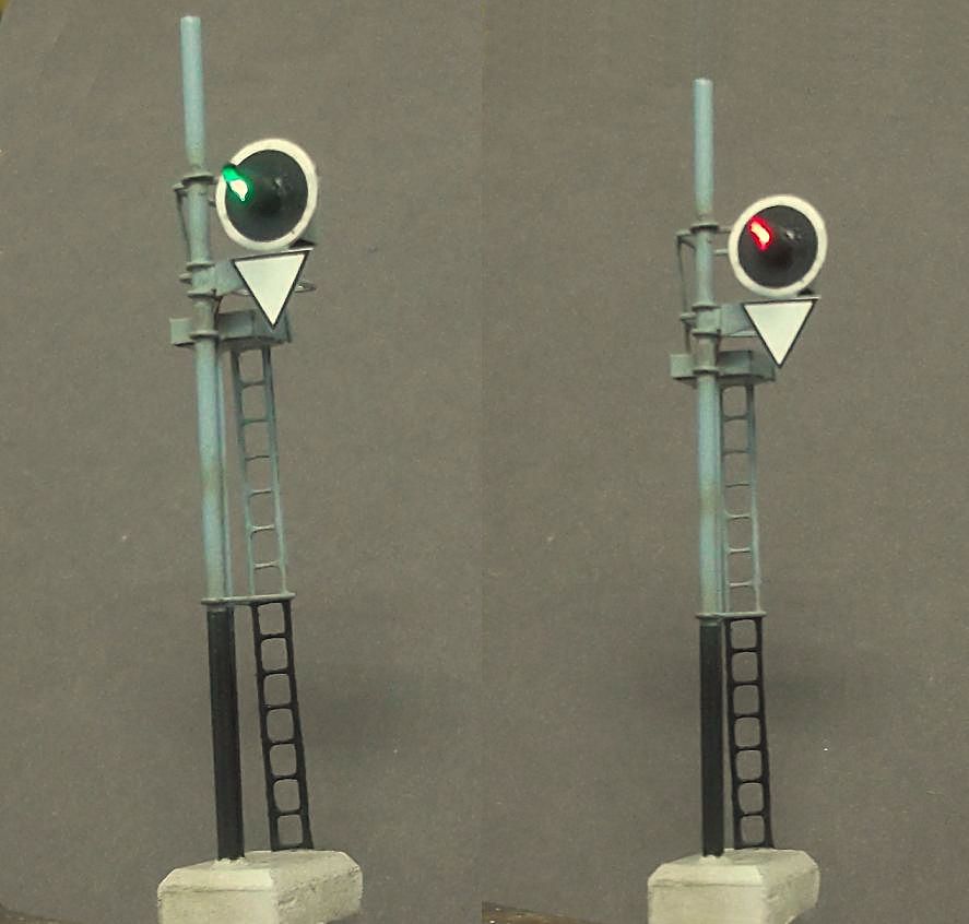

Ero tentato a non postare più foto dei segnali.Del resto sono oggetti che ho già fatto, ma come molti di voi hanno fatto notare, mi pare un'assurdità non postare più nulla.Come si evince dai vostri scritti, gli oggetti fatti a mano non sono mai uguali.Grazie anche a tutti gli amici che ho sentito tramite email e telefono ai quali avevo esposto le mie perplessità.Grazie per avermi incoraggiato a proseguire per la mia umile strada. :smile:
Ho finito il primo segnale che stavo realizzando.Ho voluto anche fare un confronto estremo con un segnale fotoinciso di MA IL TRENO, quest'ultimo purtroppo ha la vela fuori scala (più grande)

Ne approfitto quindi per postare un'altra foto con i led accessi.Da notare la sempre corretta tonalità di luce verde FS.Invecchiamento eseguito ad aerografo :wink:

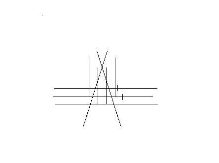

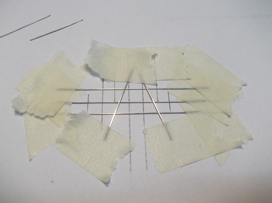

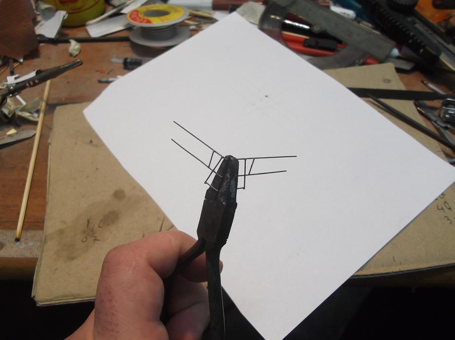

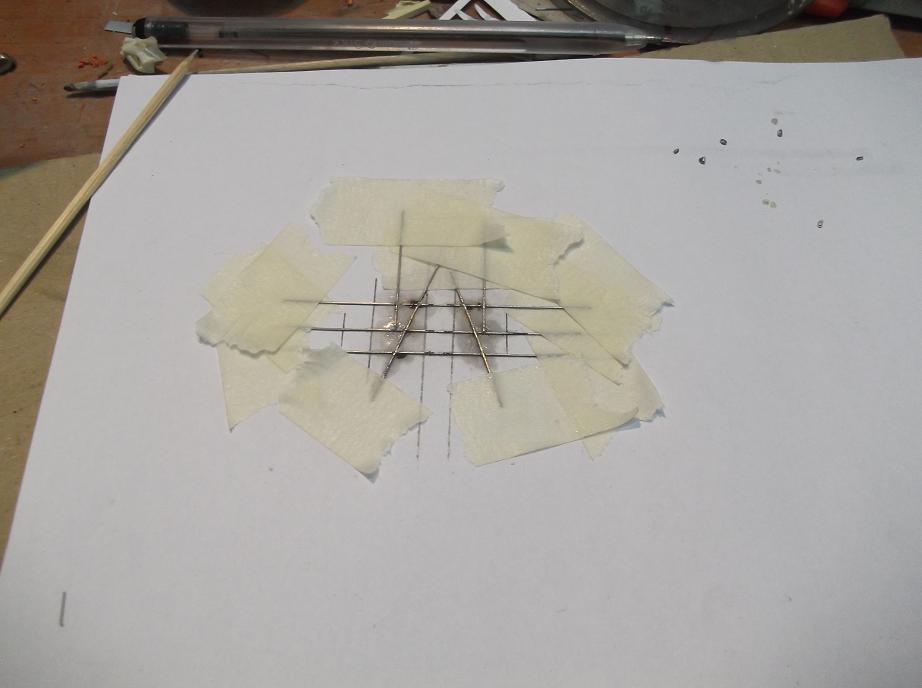

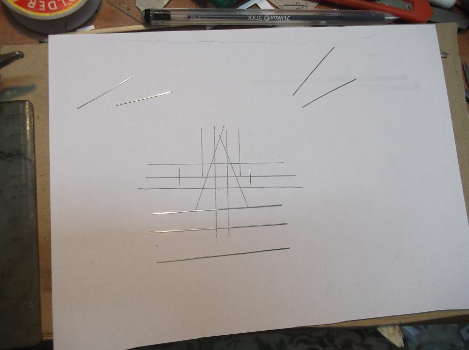

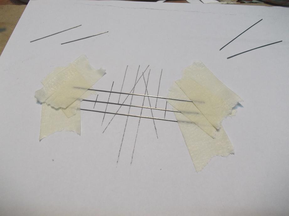

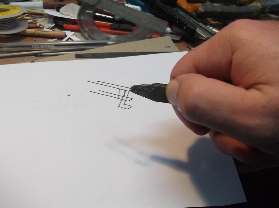

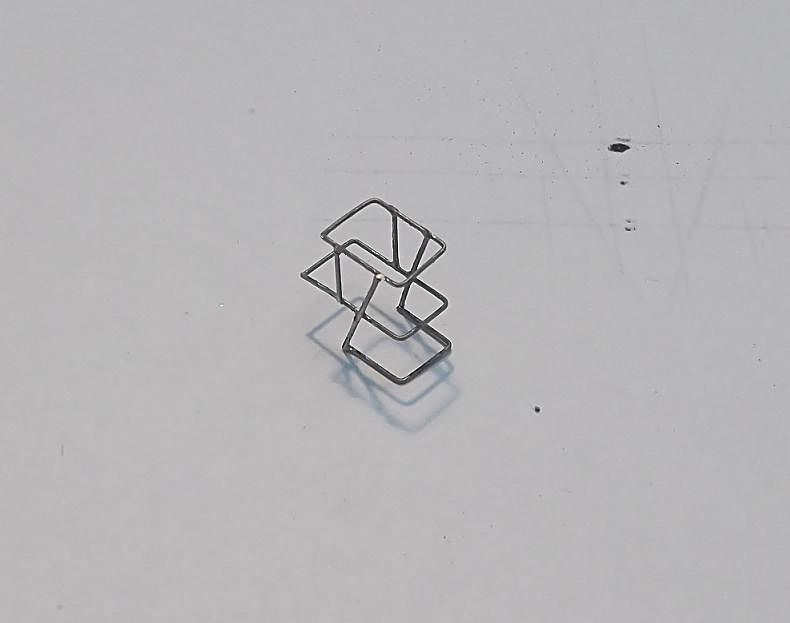

Proprio ieri parlavo telefonicamente con un amico, il quale si trova in difficoltà nella realizzazione del terrazzino/cestello.Proverò ad essere più chiaro inserendo queste nuove foto passo passo.
La prima cosa da fare è tracciare le linee su un foglio di carta da utilizzare come dima.Naturalmente il disegno, dovrà essere in perfetta scala 1:87.Per fare più segnali,uso fotocopiare il disegno, in modo da ottenere cestelli più simili tra loro.(il disegno si rovina dopo qualche saldatura).
Abbiamo bisogno di 7 segmenti metallici.Io ho appiattito i segmenti, mediante macchina a rulli per fare la pasta in casa.
Fisso in primi tre spezzoni orizzontali bloccandoli con del nastro di carta.
Su di essi appoggio altri due spezzoni obliqui e li blocco sempre con nastro di carta.Saldo il tutto.Poi posiziono gli altri due segmenti orizzontali e li saldo.Taglio le eccedenze.Con l'aiuto di alcune pinze,piego la struttura metallica così ottenuta.
100,29 KB

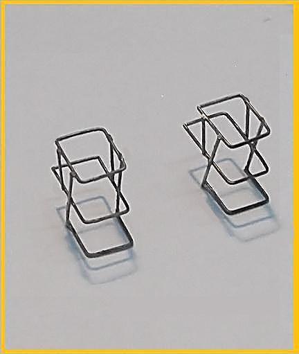

Si va avanti, con la realizzazione degli altri terrazzini :smile:

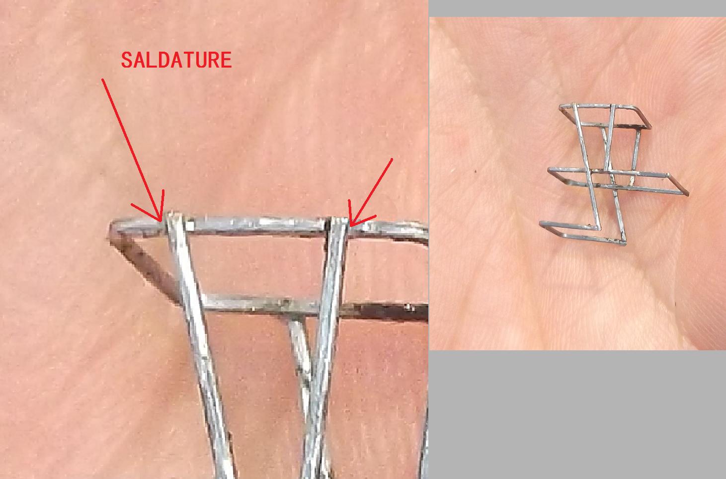

Un piccolo consiglio per avere saldature quasi perfette.A volte, in base al tipo di metallo utilizzato, non si riescono a ottenere delle buone micro saldature.L'ideale sarebbe usare il saldatore a fiamma.Però essendo che le dime, possono essere spesso di legno o di carta (disegno riportato) l'uso della fiamma è sconsigliato.Ho provato invece a passare la fiamma di un accendino in modo localizzato sulle saldature precedentemente fatte mettendo un pò di pasta salda.Naturalmente, la struttura di metallo, non sarà più appoggiata alla dima di carta.Ecco il risultato in foto.Lo stagno, quasi non si vede.
PS:Saldare il filo zincato,che uso io, (pasta salda e aceto) è difficilissimo.Saldare invece ottone o rame diventa una passeggiata.

In privato mi è stato chiesto il disegno per realizzare il terrazzino.Per chi lo desidera posso inviare il disegno alla propria email, già ridotto in scala 1:87 pronto da stampare, realizzato al PC. :wink:
6,82 KB

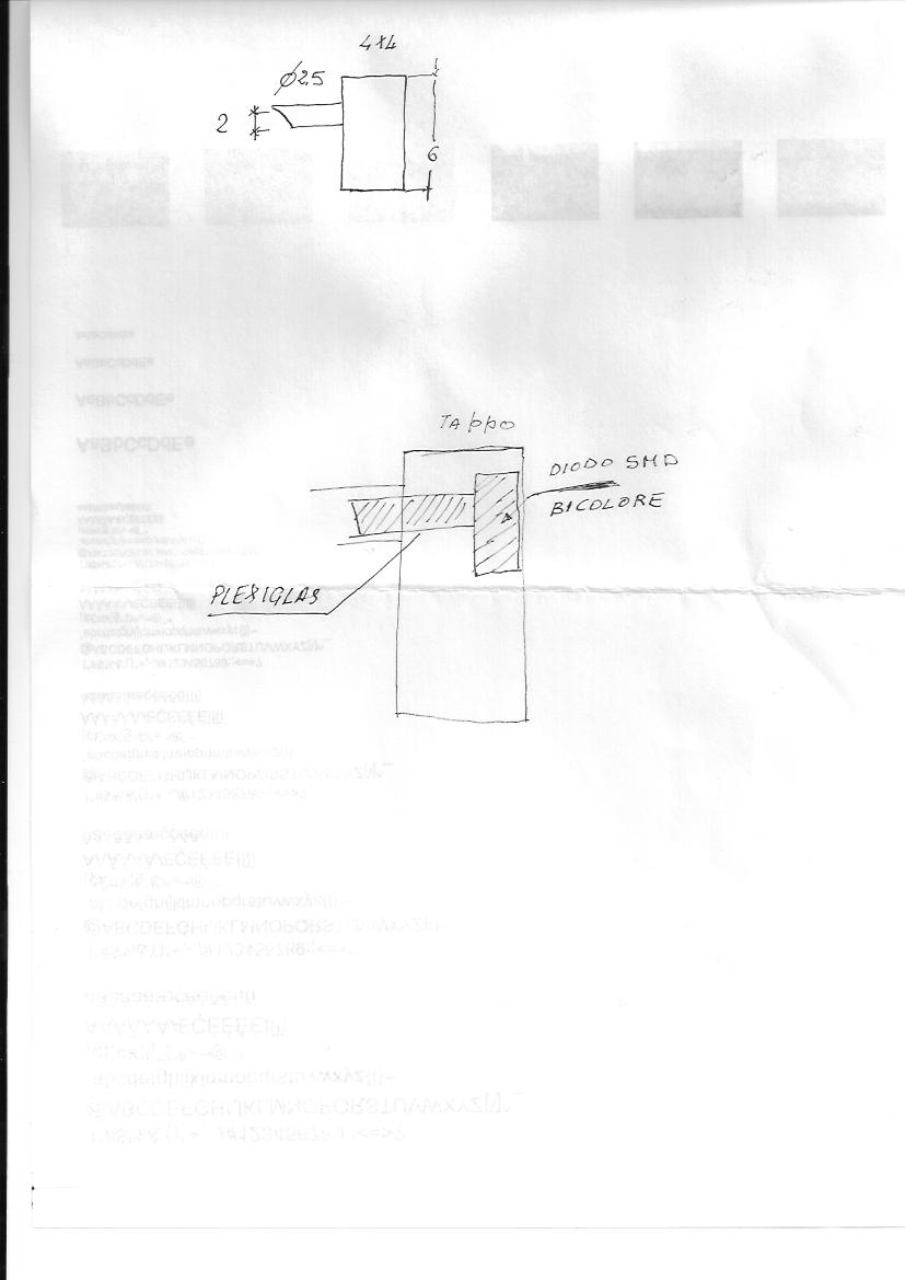

Mi permetto di suggerirti il sistema che ho adottato per la realizzazione dei miei segnali
- la cuffia e' in ottone ricavata da un tubo a sezione quadrata di 4x4mm, dell'altezza di 6,5 mm, con la parte superiore tappata;
- il parasole realizzato in tubo del diametro di 2,5 mm, saldato alla cuffia, poi forato con una punta da 2 mm;
- ho inserito un diodo led smd bicolore, reperito dal catalogo Distrelec, con catodo comune, avendo prima saldato i due fili, ed assicurandomi il corretto isolamento;
- Posizionato il diodo, l'ho fissato inserendo il tondino trasparente di plexiglas nel parasole;
- fatte le necessarie prove ho saldato il filo del catodo alla cuffia e l'ho saldata allo stante, poi con dello stucco ho chiuso la parte inferiore ed una volta pitturato, ho inserito la vela.
51,62 KB

Grazie Enzo.Hai qualche foto dei segnali realizzati da te?
Dove reperisci il tubolare di plexiglass?
schunt
Messaggi: 531
Nome: Enzo
Città: cascina
Re: Segnali FS in scala H0
#146 Messaggio da schunt »
Mi fu insegnato un trucco.... scaldando il tubo di ottone e affondandolo caldo su del plexiglas ( tipo quello delle squadre da disegno) si poteva ottenere un pezzo cilindrico, oppure liquefacendolo con della duelina ( vecchia trielina) riempito il parasole unja volta solidificato, si poteva ottenere il pezzo cilindrico trasparente.
Io ho proceduto in un modo diverso ottenendo lo stesso risultato.
Mentre saldavo il parasole alla cuffia infilavo dentro il tubetto un pezzetto di plexiglas che per effetto del calore si liquefaceva e doventava trasparente, per cui, una volta raffreddato, inserito il diodo smd nella cuffia, pingevo il plexiglas contro il diodo ed ottenevo il risultato di fermare il tutto.
Per quanto concerne il profilato l'ho acquistato in un negozio di modellismo navale, ma si trova nel catalogo della Mantua Models e non costa molto.
Purtroppo attualmente vivo a 1300 km dal plastico, che trovasi nella casa in italia completamente sigillato, e quando ho occasione di tornare a casa per pochi giorni, mene guardo bene da riaprirlo

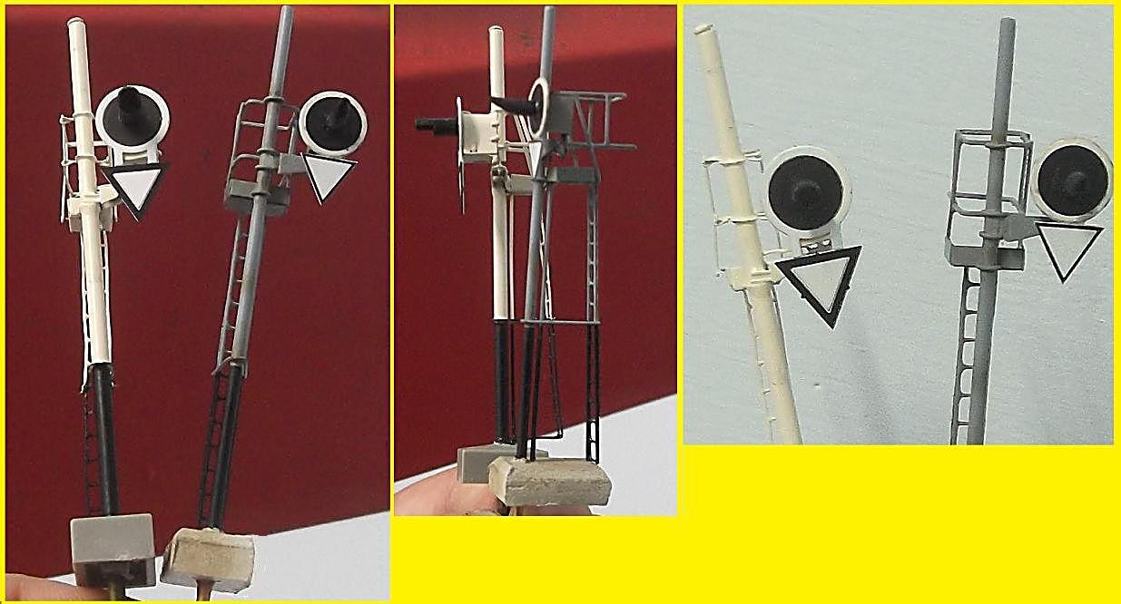

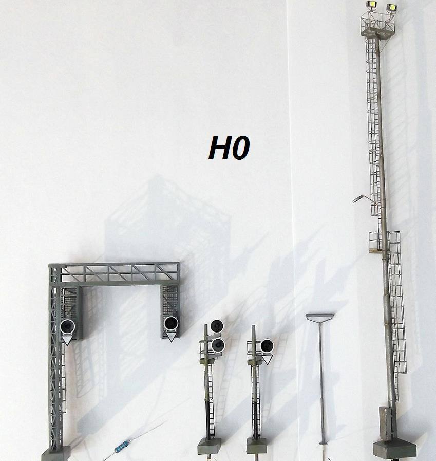

Eccomi...Vela "vecchia" al vero diametro 900 mm, vela "nuova" diametro 700 mm ;-)
PS:Io dopo questi segnali fatti a mano, sono passato a realizzarli in fotoincisione professionale.Segnali e non solo :-)
