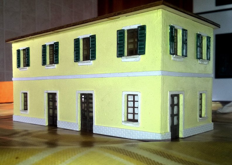

Provato ad aumentare lo spessore mettendone due insieme, ho utilizzato due colorazioni

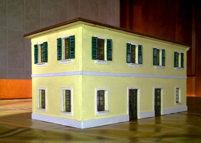

Finalmente sono riuscito a terminare la stazioncina
Adesso sono dietro a fare un Magazzino Merci piccolo, sempre col taglio laser.
Appena pronto posto il risultato

Mi piace, magari un colore diverso.

#38 Messaggio da sal727 »
Grazie Maestro [98]
il colore è il giallo Napoli, mi sembra che sia molto simile ai colori originali, altrimenti che colore potrei usare

#39 Messaggio da adobel55 »
Un giallo marrone della puravest o un giallo FS sempre della puravest.
Ma sicuramente è la foto che ha falsato il giallo dando il colore più sul limone.

#40 Messaggio da sal727 »
Effettivamente la foto lo schiarisce un po' e il giallo Napoli chiaro della Maimeri

#41 Messaggio da MrMassy86 »
Bel risultato Sal, io darei una leggera sporcatura, andrebbe a migliorare anche il giallo di base credo otterresti un ottimo risultato finale!!!

#42 Messaggio da Egidio »
MrMassy86 ha scritto: ↑giovedì 20 dicembre 2018, 11:45 Bel risultato Sal, io darei una leggera sporcatura, andrebbe a migliorare anche il giallo di base credo otterresti un ottimo risultato finale!!!
Sono d' accordo anch' io...... Intanto bravo Salvatore. Saluti. Egidio. [51]
