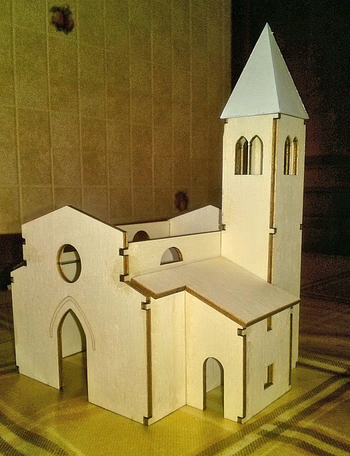

Come preannunciato ho già mandato a tagliare una costruzione un po' più complessa

Ho già ritirato i materiale della chiesa che avevo disegnato, a parte alcuni piccoli accorgimenti da non sottovalutare per i prossimi modelli, ho assemblato e direi che non è venuta male
manca il tetto del campanile che farò in cartoncino oppure in 3D, anche il tetto così tagliato non mi soddisfa, è un problema riuscire a disegnare i coppi, penso proprio che anche questi li farò in 3D

sal727 ha scritto: martedì 31 luglio 2018, 14:03 ...direi che non è venuta male
Io direi che è venuta bene, Bravo!

Davvero niente male, anche con questo sistema si ottengono dei manufatti veramente pregevoli, bravo Sal :D

Per il tetto del campanile ho optato per il cartoncino, utilizzando il mio plotter da taglio
