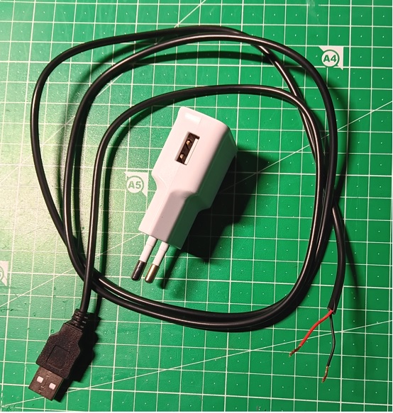

A costo di essere banale, ma ritengo utile non scartare i cavi USB di ricarica di smartphone e altre apparecchiature, anche se apparentemente i cavi non sembrano funzionanti.
Lasciando la spina USB e togliendo quella terminale, si possono utilizzare i due fili elettrici presenti per alimentare apparecchiature a 5V DC, come, ad esempio, tutti gli accessori di Arduino (relè, sensori IR ecc) e tanto altro.
In genere sono presenti due fili, uno rosso, polo positivo e uno nero, polo negativo; si consiglia sempre di verificare con un tester la presenza di tensione e la polarità.

Grazie per la condivisione Doc. Anche se questa dritta la conoscevo gia'. Saluti. Egidio. [51]

Grazie Doc, mi sa che la prendo in considerazione, vado a cercare in mezzo al ciarpame elettronico di casa se trovo qualcosa.
Andrebbe bene anche per alimentare Led luminosi opportunamente zavorrati con resistenza.

Attenzione, controllare gli Ampere totali di tutti gli strumenti da alimentare se possono superare gli ampere massimi erogabili dall'alimentatore.
All'elettricista non far sapere quanto è buono il Watt con l'ampere.

Interessante, grazie. Sicuramente da verificare, oltre alla tensione, anche la corrente. Normalmente gli alimentatori per smartphone erogano dagli 1-1,5A (modelli più vecchi) ai 3A (apparecchi più moderni e dispositivi per carica rapida). La indicazione di solito si trova sull'apparecchio stesso.

Giuste osservazioni; ho provato a leggere la corrente erogata da alcune basi (spina a 220V con uscita USB) come quella bianca nella foto precedente; ho trovato valori che vanno da 1A, base Amazon, ai 3A di Samsung, passando per valori intermedi di 1,5 e 2A.
Conviene quindi fare sempre attenzione al carico che si intende applicare, specie con gruppi di led.

Si è vero, nel cercare qualche probabile candidato fin da subito ho verificato la potenza erogata dal trabiccolo.
Quanto ai cavi in casa ce ne sono...
Adesso la pratica... con 6 Led...
