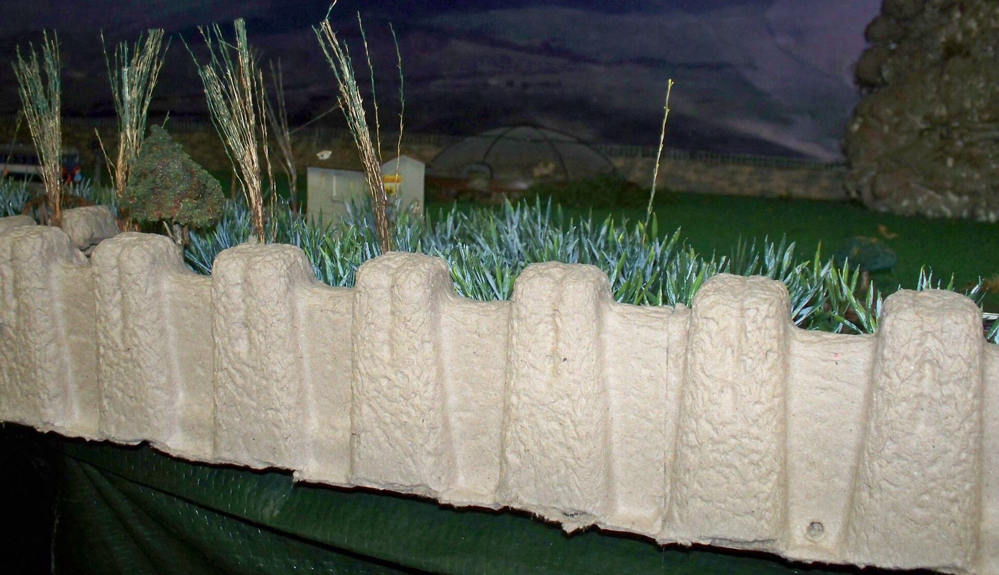

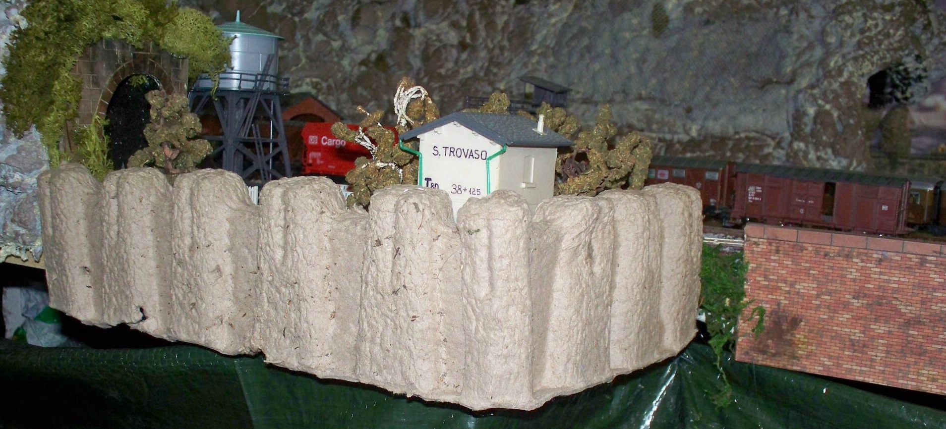

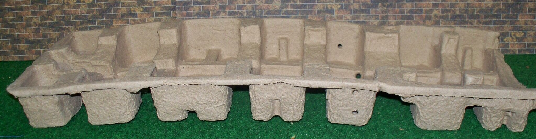

Sto provando a perimetrare parte del plastico con muraglioni ottenuti da elementi di imballaggi in cartone sagomato. Grana, colore e sagomatura mi sembrano adatti.
Se mi dite che, pur tenendo conto di poter inserire ciuffi di vegetazione e macchie di invecchiamento, il risultato sarebbe comunque orrendo, faccio a tempo a buttare tutto nell'apposito cassonetto:

Direi proprio di no.
Potresti tagliarli ad hoc ed inserirli come meglio credi nel tuo plastico. Ovviamente, come hai già detto, serve un ottima "lavorazione" di verniciatura ed ombreggiatura.
Ma non te li sconsiglio... Anzi.

Mi danno di mare e di frangiflutti. Forse anche di cosa esotica ma non sono male... :smile:
Però penso che necessitino di sporcatura con uno stile che vada dalla parte superiore e piatta di quelli che sarebbero i pilastri che scenda verso il basso e che ricordi qualcosa che piano piano e pioggia dopo pioggia sia sgorgato verso il basso per lasciare lo stesso colore lungo le pareti verticali.
Anche, potresti tagliarli e tenere solo il bordo che si vede nella foto con i ciuffi inseriti e quindi utilizzarli come muri di contenimento e a questo punto inserire dei piccolissimi ciuffi solo sulle parti verticali. Edera che sale verso l'alto magari o piante simili e che scendano verso il basso.

Ottima idea, credo che necessitano di una colorita in grigio pietra per poi essere sporcati :wink:

Fantastica idea ......
Cose fatte con cose facilmente reperibili!
Davvero molto bello :grin:

Carlo........sottoscrivo Roberto......nun me piacciono. Mi sanno di fortino nel deserto del sahara. Se hai bisogno di fare muri basta un pezzettone di polistirolo espanso....lo incidi molto facilmente e crei i mattoncini e con il tuo nuovo aerografo fai il miracolo e inizi a dipingerlo di rosso mattone o di un grigio sempre mattoone.....e poi fai delle passate di bianco nelle fughe e a seguire del nero sempre aerografato.......
Mio consiglio soprasseredere al momento a questa creazione e cerca materiali più adatti. Rischi l'effetto "presepe" e sarebbe un vero peccato.

Andrea, anch'io sto valutando di non farne niente, soprattutto per le dimensioni forse eccessive dei contrafforti rispetto ad altri elementi del plastico. Però guarda che Roberto non mi ha detto di buttar via tutto, dice di lavorarci su, ma non ne sconsiglia l'uso:
"Ma non te li sconsiglio... Anzi."
