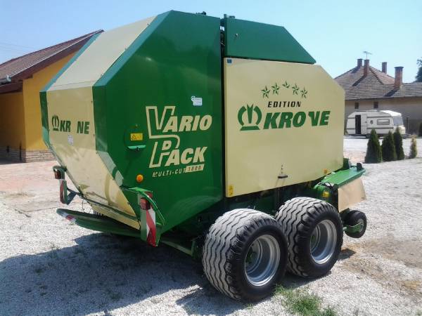

L'autocostruzione più semplice, per iniziare è l'imballatrice. Ho iniziato quindi da quella.

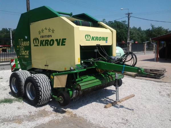

Imballatrice "Krone"
L'esempio a cui mi sono ispirato e del quale ho reperito i disegni (non pubblicabili per motivi di copyright) è questa:

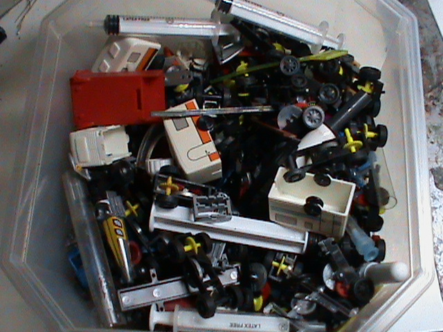

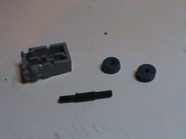

Come tutti i modellisti "ravanatori" conservo sempre in una scatola qualsiasi rottame plastico mi capiti in mano.. Non si sa mai :wink:
145,75 KB
Dalla scatola sono usciti giusti i pezzi che servivano.
133,09 KB

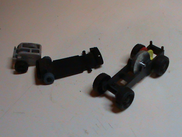

Riponendo il materiale non usato nella scatola ho conservato solo le ruote blu, il perno delle ruote nere ed il telauio grigio.
128,91 KB

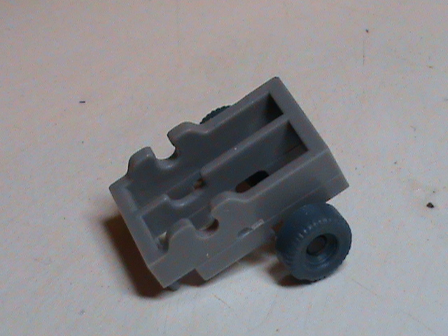

E li ho assiemati
137,23 KB

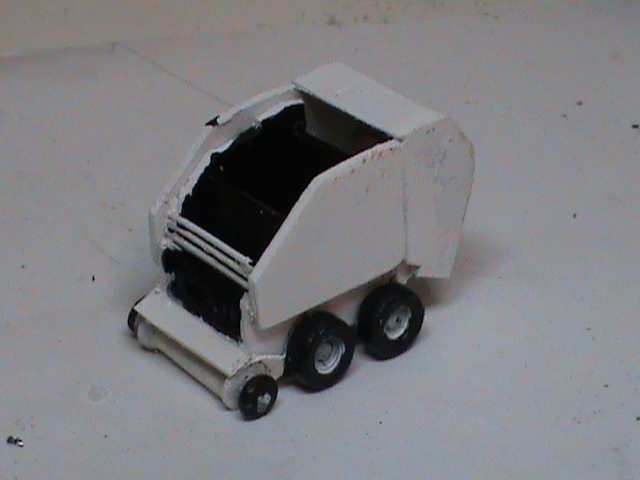

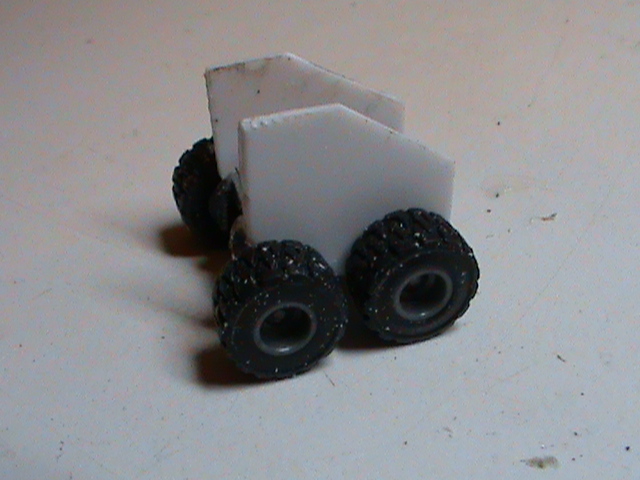

A quel punto ho tagliato 2 pezzi di plasticard di spessore 1 mm (come da disegno) e li ho incollati a lato del telaietto in plastica grigia (le ruote sono solo di prova)
136,04 KB
Purtroppo nel dubbio delle proporzioni, non ho fatto più alcuna altra foto.

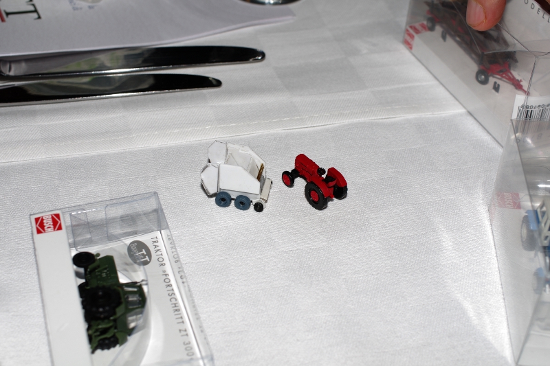

Dopo aver terminato il telaio ho atteso di presentarlo dietro al trattore per poterne valutare le proporzioni dimensionali.
Ecco il risultato sul tavolo "delle trattative a Bergamo":
rbk250 ha scritto:
Vedete, è stata una splendida giornata "TECNICA",
infatti ecco la sorpresa costruttiva di Roberto (roy67)
284,11 KB
227,6 KB
TuTTo rigorosamente in Scala TT :wink:

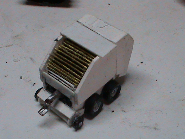

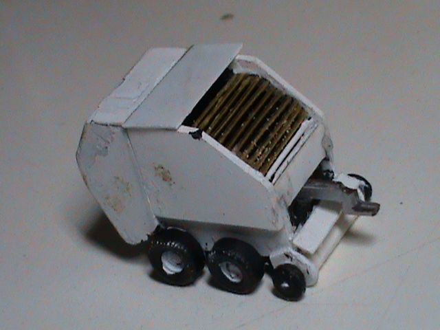

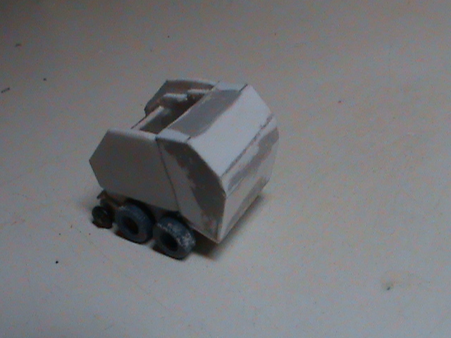

A quel punto, soddisfatto, ho proseguito chiudendo la parte posteriore stuccandola e vernicando l'interno superiore e le ruote.
130,62 KB
136,88 KB
Ora non rimane che mettere tutti i perni di "avvolgimento", costruire il gancio e verniciare definitivamente.

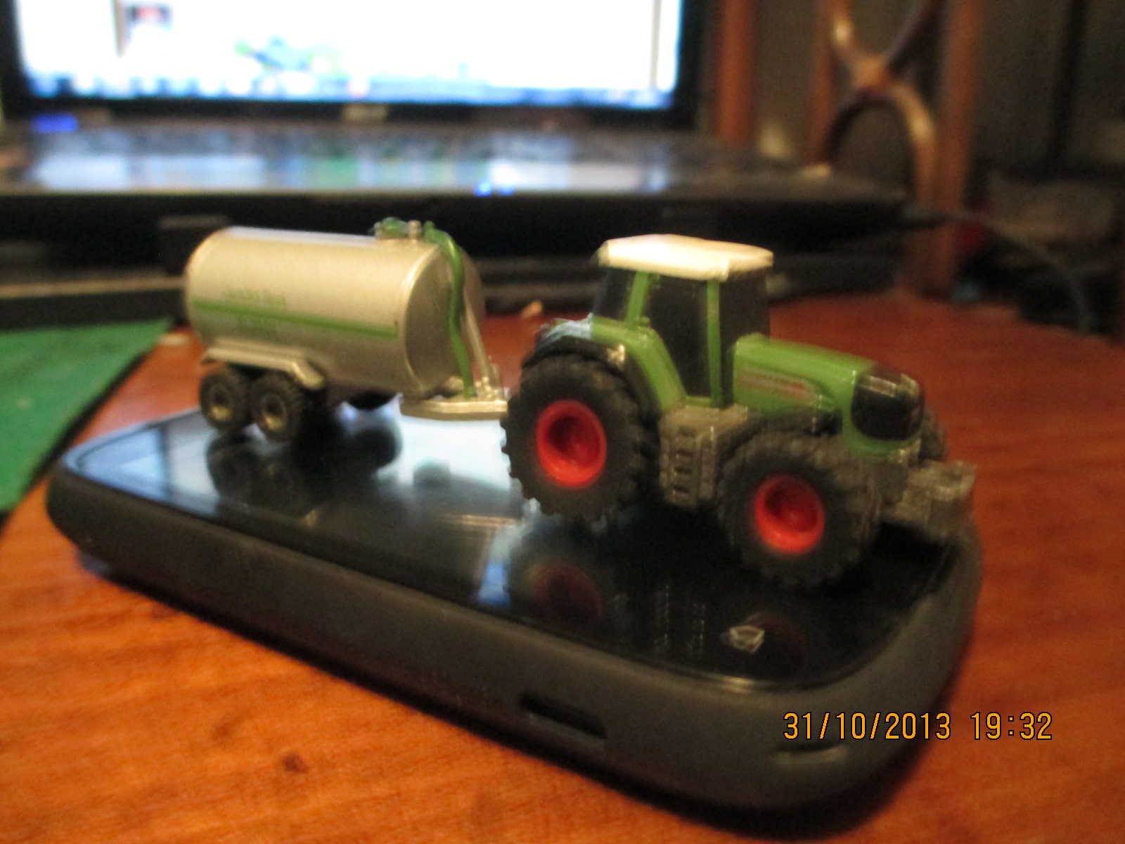

404,61 KB
Questo e un 936 Vario Fendt....... Della Bruder......la marca di giocattoli
:grin: :grin: :grin: :grin:
371,8 KB
Le foto sono uno po sgranate [8]
Messaggi: 6519
Re: Autocostruzione mezzi agricoli in scala TT (1:120)
#16 Messaggio da roy67 »
Edo Mazzo ha scritto:
404,61 KB
Li conosco Edo... :grin: :grin: :grin:
Guarda bene le ruote e paragonale a quelle del tuo carro spandiletame.... :wink:
136,04 KB
Però sono in scala 1:28... molto approssimativa... direi 1:130.
#17 Messaggio da Edo Mazzo »
404,61 KB
136,04 KB
Sono UGUALi......... inoltre complimenti ancora.... ne farai altri ?
Messaggi: 6519
#18 Messaggio da roy67 »
Infatti. Sono le ruote di un carro della Bruder. Ne ho acquistati un paio per valutarne la scala, ma dopo aver rilevato le misure e stabilito che non sono in 1:120, ho pensato di smontarli ed utilizzarne le ruote. Per € 4,50 si può fare...[:I]
Per l'imballatrice, le ruote, sono troppo grandi, ma sono perfeTTe per il carro cereali e le ruote posteriori della mietitrebbia.

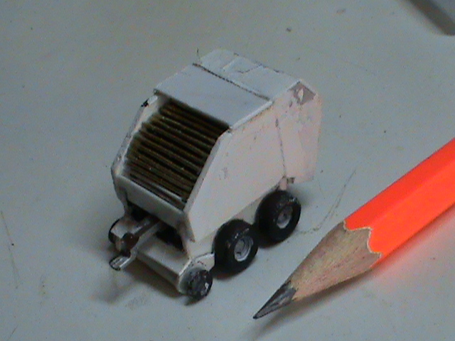

I lavori proseguono:
Chiusura della parte superiore, con plasticard 0,5 mm, aggiunta gancio di traino e posa dei perni di "arrotolamento".
150,55 KB
149,42 KB
139,97 KB
Ora mancano solo piccoli dettagli, quali i tubi idraulici di attivazione, i fanali posteriori ed i ferri di leveraggio salita/discesa raccoglitore.
Poi potrò verniciare.

Quante volte ti è capitato di dover tracciare una linea... mani impegnate, pezzi perfettamente accoppiati.... Non trovi la matita.... :cool: :cool: :cool:
Però.. Vabbè.. per le prossime foto userò quella gialla-gialla.. ma molto gialla..[:o)]
Ho iniziato nel frattempo anche il carro "dumper" a 3 assi per la raccolta cereali... dalla mietitrebbia. Ma prima di pubblicare foto termino l'imballatrice. :cool:
